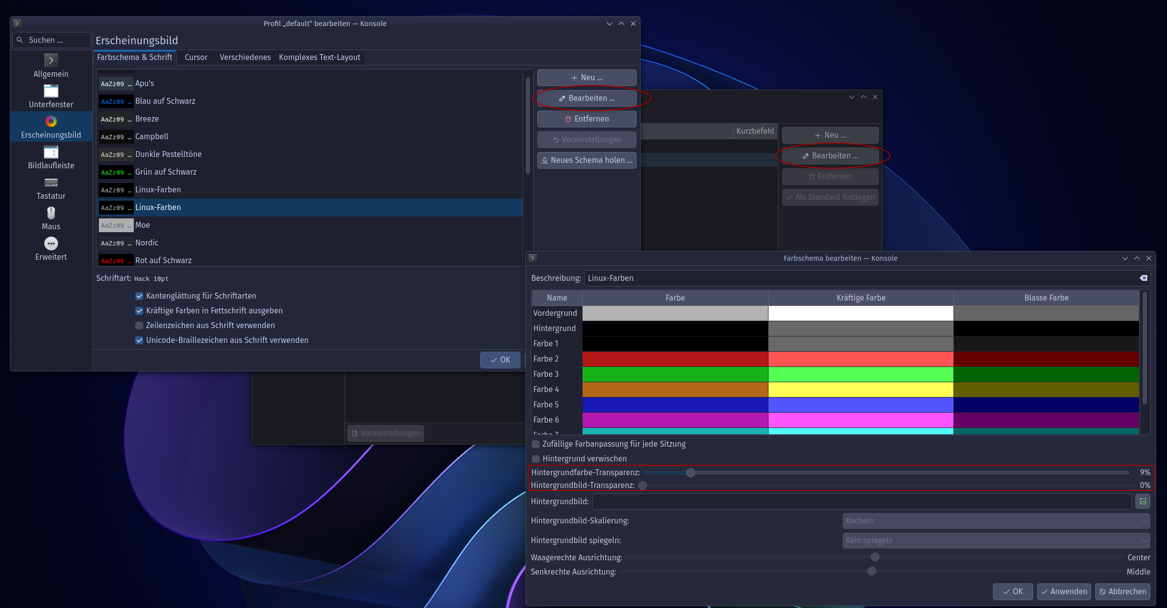

1. Die Konsole erscheint halbdurchsichtig, das nervt. Wie oder ob überhaupt kann man das ändern?
habe diesen Befehl versucht:
boris@Erazer-i5:/var/home/boris$ ujust ptyxis-transparency 1.00
error: Justfile does not contain recipe ptyxis-transparency
aber wie man sieht funktioniert das nicht. Habe ein neues Profil erstellt. Aber da finde ich nicht die Möglichkeit die Transparenz zu ändern.

gnome, kde?

Das schon gefunden?
https://gist.github.com/andypiper/f75c25d91548af03fe586a19f35c9742
Code:
$ dconf read /org/gnome/Ptyxis/default-profile-uuid
'3aae5a177777aa966b1fd63467153e2d'
$ dconf write /org/gnome/Ptyxis/Profiles/3aae5a177777aa966b1fd63467153e2d/opacity 1
Die zweite Zeile kannst du ev. weglassen, wenn die Transparenz beim Laden des Standardprofils schon weg ist.

mytosh schrieb:
Sorry vergessen, ist KDE Plasma.

Bei Linux spricht man eigentlich nicht von "Konsolen" oder der "Eingabeaufforderung", sondern vom Terminal (genauer: Terminal-Emulatoren).
Konsole ist der Terminal-Emulator von KDE. Blöder Name, aber immerhin mit "K". ;) Zum Verändern der Transparenz siehe den post über meinem.
Ptyxis ist ein GTK-basierter Terminal-Emulator, der in KDE-Umgebungen normalerweise nichts zu suchen hat. Standardmäßig kommt er ohne Transparenz / Opacity. Wenn die aber einmal in /org/gnome/Ptyxis/profiles auf einen Wert <=1 gesetzt wurde, kann man die anschließend auch per Slider in den Ptyxis-Einstellungen verändern.
Womit wir immer noch nicht wissen, welchen Terminal-Emulator du benutzt, weil du oben unspezifisch von "Konsole" sprichst, aber irgendwas mit Ptyxis gemacht hast.
