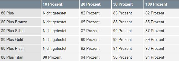

Es geht ja nicht nur darum ob es passt sondern bei welcher Auslastung das Netzteil am effizientesten ist. Hinzu kommt ja auch noch der Lüfter im Netzteil. Wenn du dein Netzteil immer voll auslasten tust, wird der Lüfter dementsprechend auch arbeiten müssen, was wiederum zu einer weiteren Lärmquelle führt. Siehe dazu auch
Ganz genau, und die Rechnung des TEs war 1. übertrieben (wie er selbst sagt) und
2. unter einer Last, mit der der PC niemals laufen wird.
Heißt - kein Problem und keinerlei Bedenken für die Effizienz.
