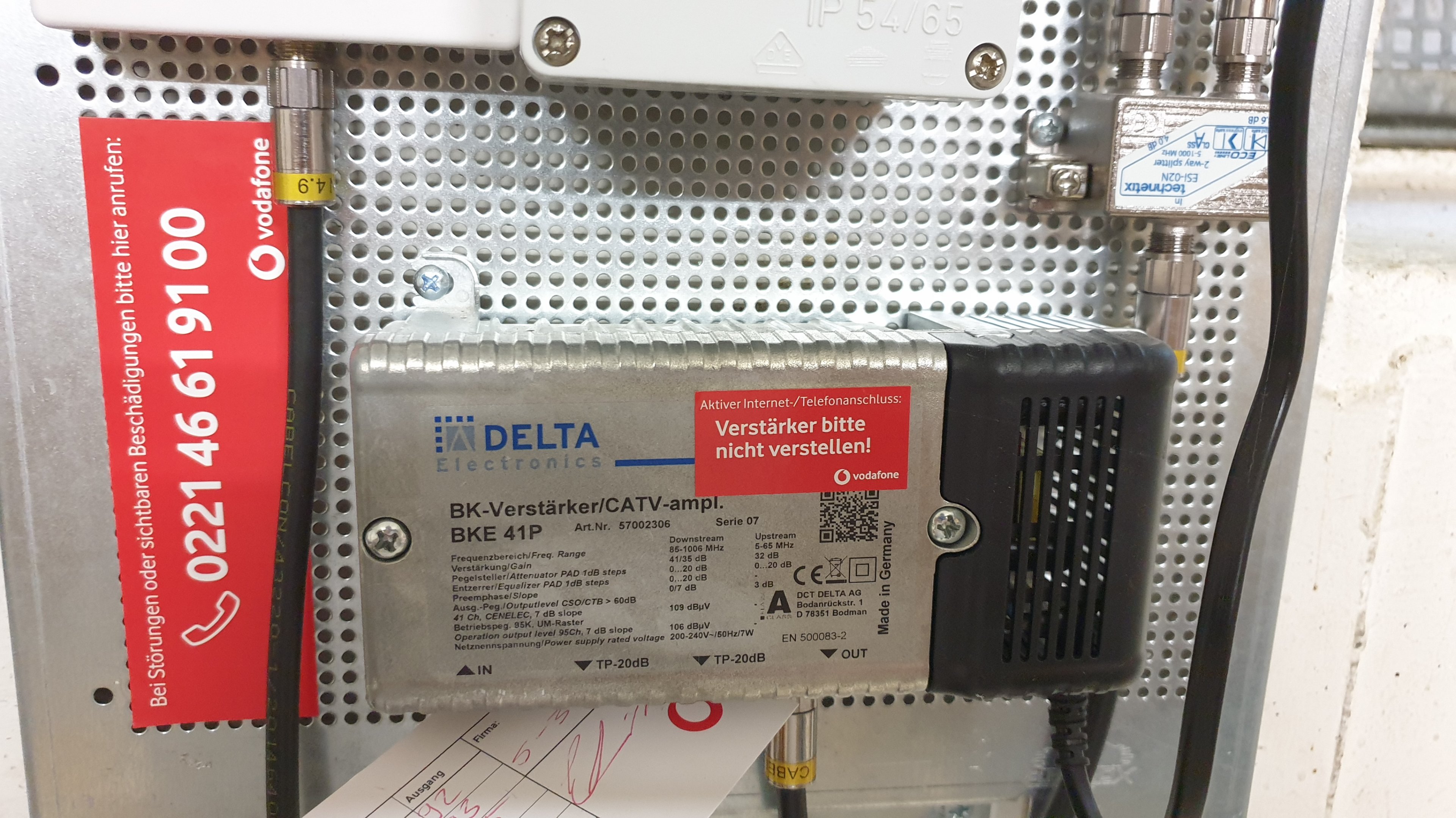

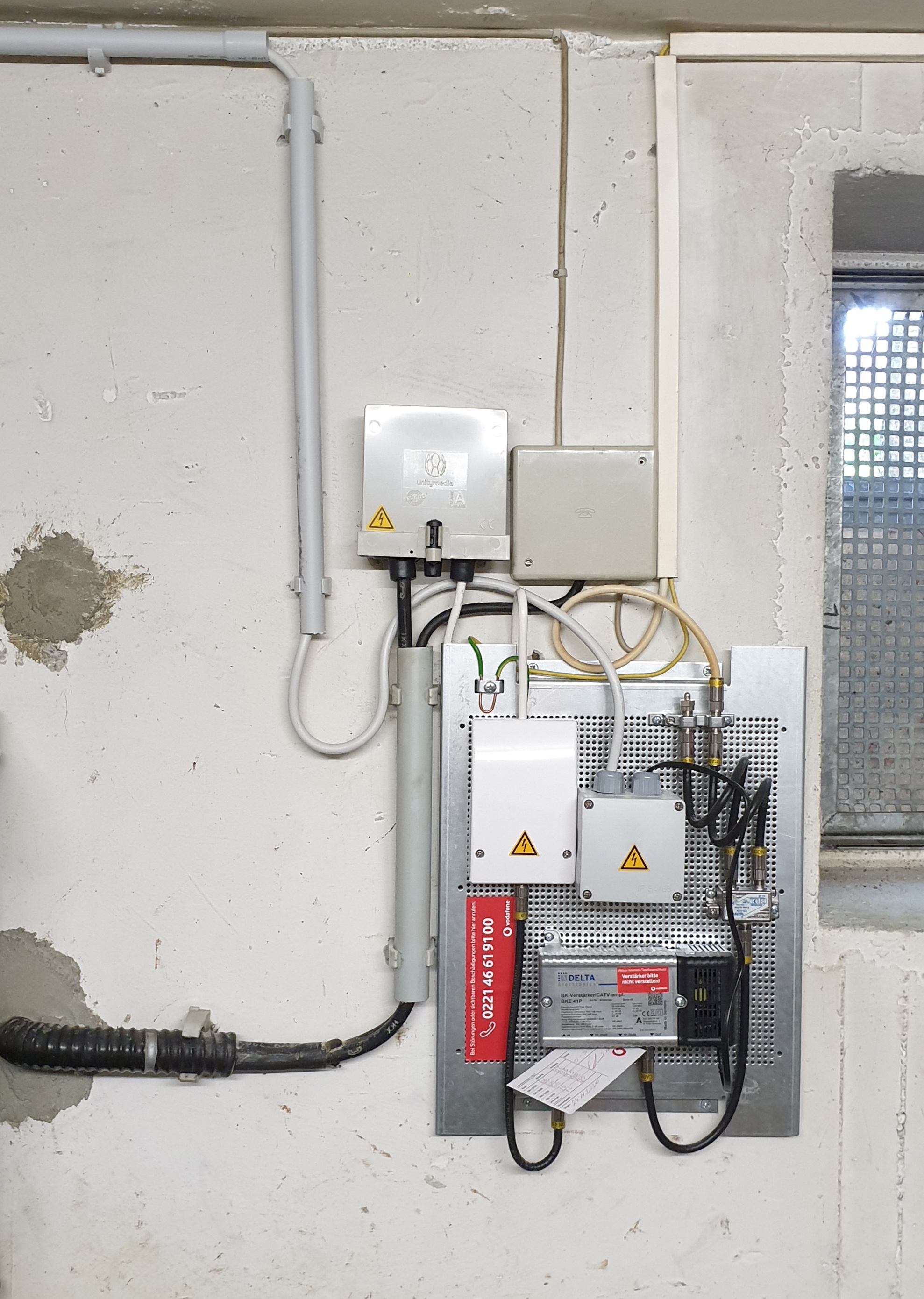

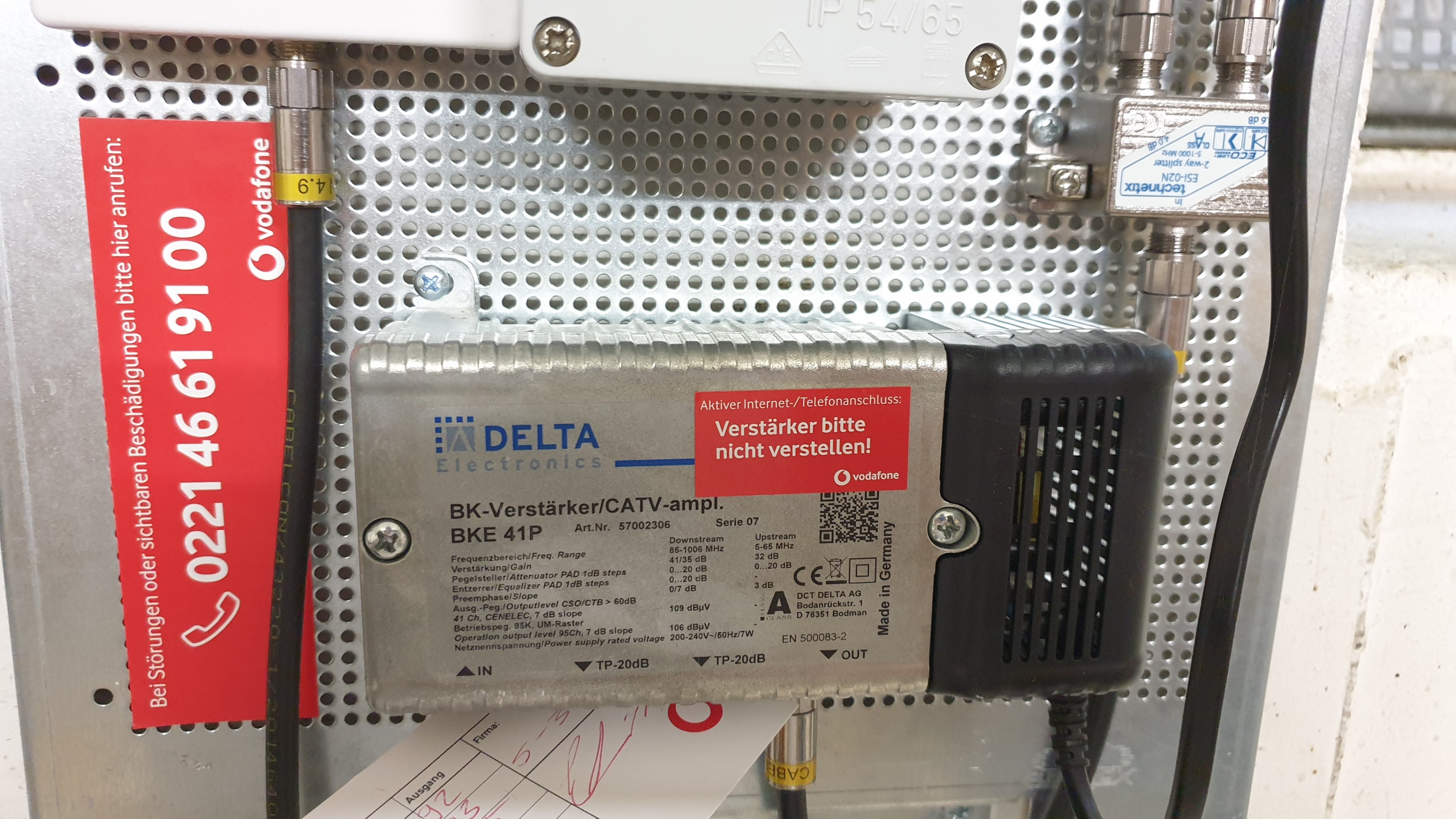

Nun ist die Frage, wie man das überhaupt realisieren kann. Wie gesagt gibt es hier unten (noch) keine Telefondose in der Wand. Dafür habe ich auf diesem Stockwerk aber sämtliche Anschlüsse von außen, auch den APL (falls er das auf dem Bild ist). Dieser ist ein paar Meter weiter im übernächsten Zimmer. Könnte ein Techniker hieraus einen neuen Anschluss für den Keller bereitstellen?

Edit: sehe gerade, dass das Gerät hier im Keller von vodafone ist, also vom Internet-/Telefonanschluss der vermieteten Wohnung ... keine Ahnung, ob da auch Omas Telefon mit dran hängt. Sieht so aus, als wäre der erst vor wenigen Jahren hinzugekommen. Könnt ihr das entschlüsseln? Sollten wir vielleicht zu vodafone wechseln, wenn da eh schon ein Kasten von denen hängt und das OG bereits darüber läuft ...? Etwas ratlos nun. Vodafone wäre natürlich um einiges günstiger und hat hier eine wirklich solide Verbindung. Ahh. :freak:

Gut, das ist ein Kabelanschluss, betreut von Vodafone. Dort kannst du TV, Internet und Telefon drüber kriegen.
Da deine Oma Telekom bezahlt, und dort nur eine Partei angebunden ist, wird deine Oma Telekomtelefon haben.
Ich würde deine Oma auf die billigste Telekom-Telefonvariante umstellen (war noch Miete für ein Wählscheiben-Telefon dabei?), damit sich für sie bloß nichts ändert und für dich selber einen Kabelvertrag abschliessen. Der Kabeltechniker kann, da Keller und Genehmigung der Besitzerin, dir kostenfrei eine Kabelanschlussdose in den gewünschten Kellerraum legen, wo du deinen Router dransteckst.
Was du da sieht ist alles Kabelfernsehen:
-Erdkabel
-HÜP
-Trennungen
-Verstärker
Guck mal nach dem APL.
Müsste ein pilzkopfförmiger Kasten mit Postzeichen sein. Müsste auf derselben Hausseite sein.

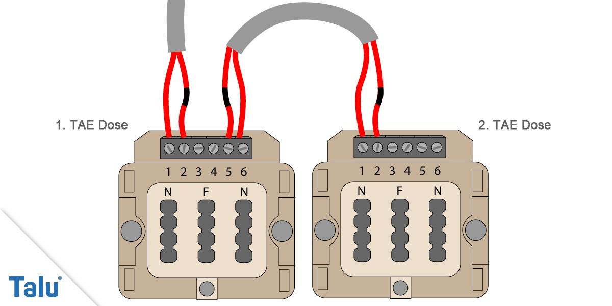

Router würde ich direkt neben den APL setzen über TAE-Aufputzdose. Dann LAN-Kabel zu dir. Die TAE-Dose deiner Oma kannst du dann direkt an den TAE/RJ11-Ausgang des Routers anstecken.
Hi...

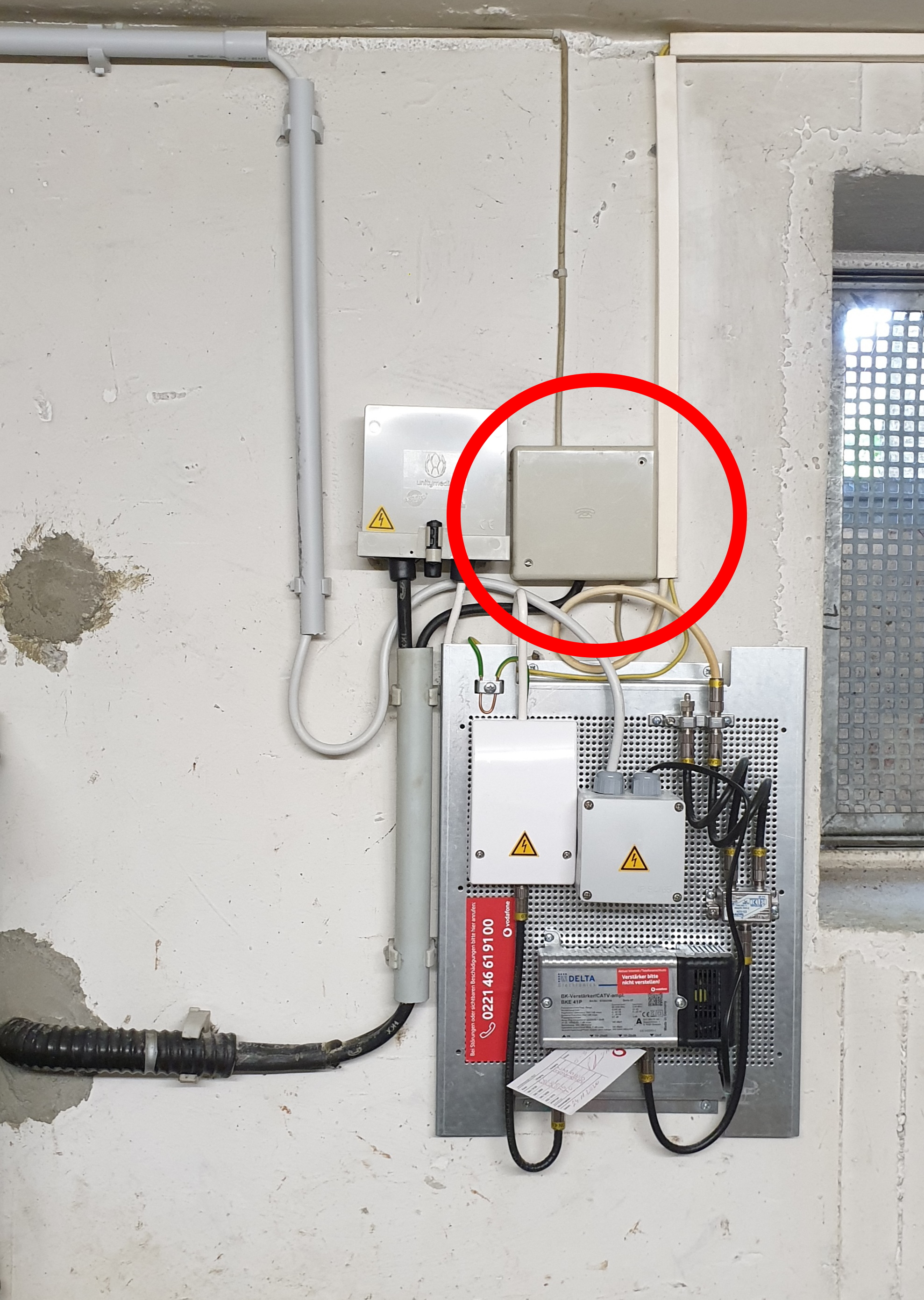

Das ist das Einzige, das mit Telefon zusammen hängt - die interne Telekom-Anschlußdose.
Ist zwar beides auf einem Panel aber eben Kabel- UND TAE-Netz.
So wie ich den beschen Kaste deute geht von dort aus der TAE Anschluss nach oben, den sollte man kappen oder erweitern können, ja. [Dose daneben setzen und Kabel durchschleifen bspw.]

Ah, da ist tatsächlich der APL.
Dann dort eine TAE-Aufputzdose setzen, Fritzbox an die Wand, LAN-Kabel zu dir, Fritzbox-Telefonausgang an das Telefonkabel zur Oma.
Telefonkabel nochmal zu dir, oder DECT.

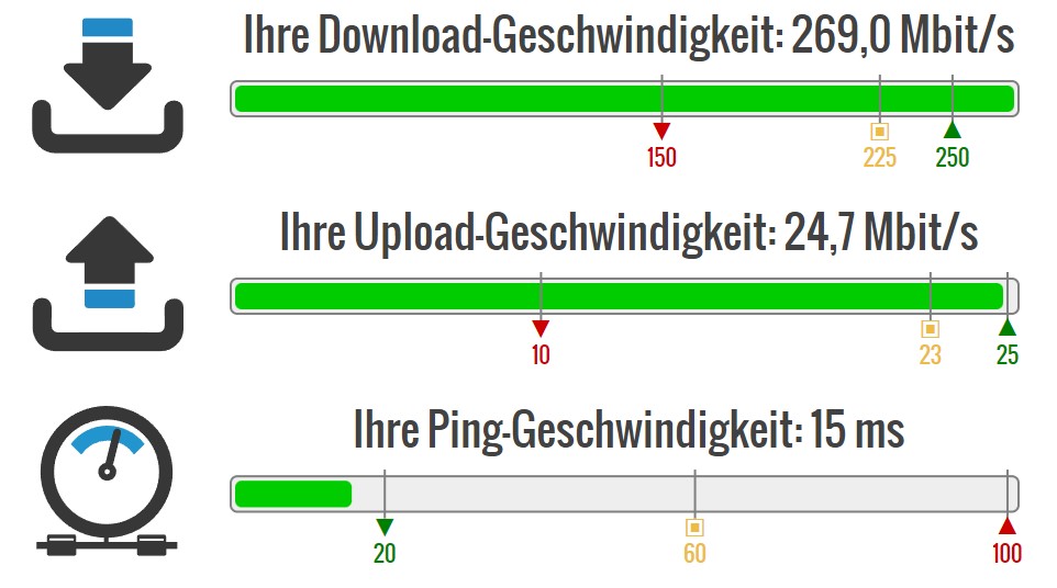

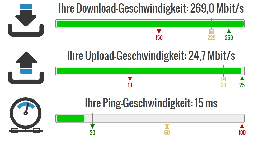

Hatten ja bereits Vodafone-Internet bei den Mietern im 1. OG. Ich habe dann erfahren, dass "Kabel" ja über den TV-Anschluss läuft. Einen solchen (zwar uralten, aber wohl völlig ausreichenden) habe ich hier im Keller glücklicherweise im Zimmer, im Gegensatz zu TAE-Dosen und dergleichen! Ich habe dann den 250er-Tarif gefunden, welcher mir natürlich ewig ausreicht, preislich aufgrund eines Angebots noch vernünftig erschien und ohne Probleme an einem verregneten Septembermorgen angeschlossen werden konnte. Das war für mich die beste Option und ich bin auch extrem zufrieden damit.
