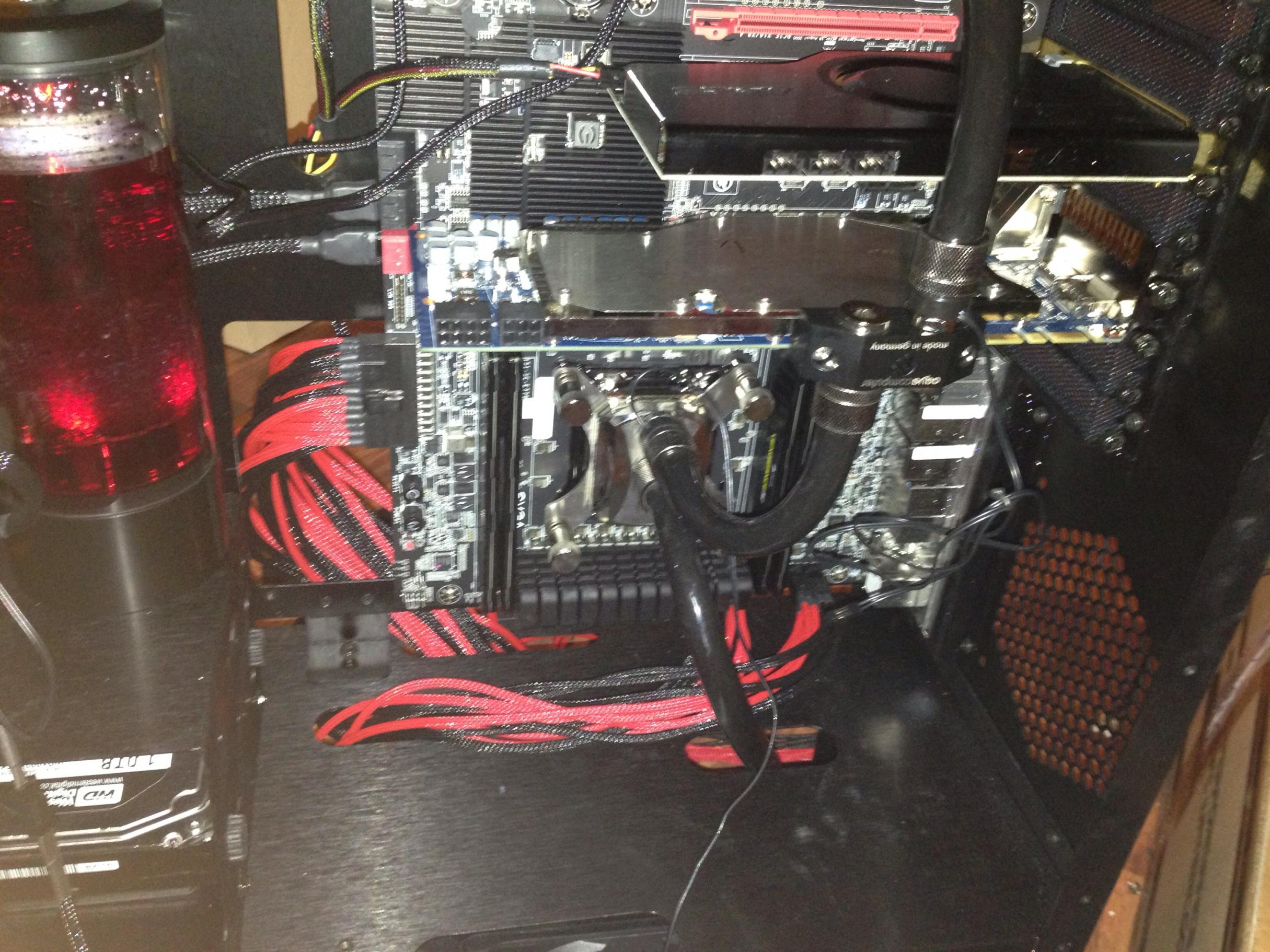

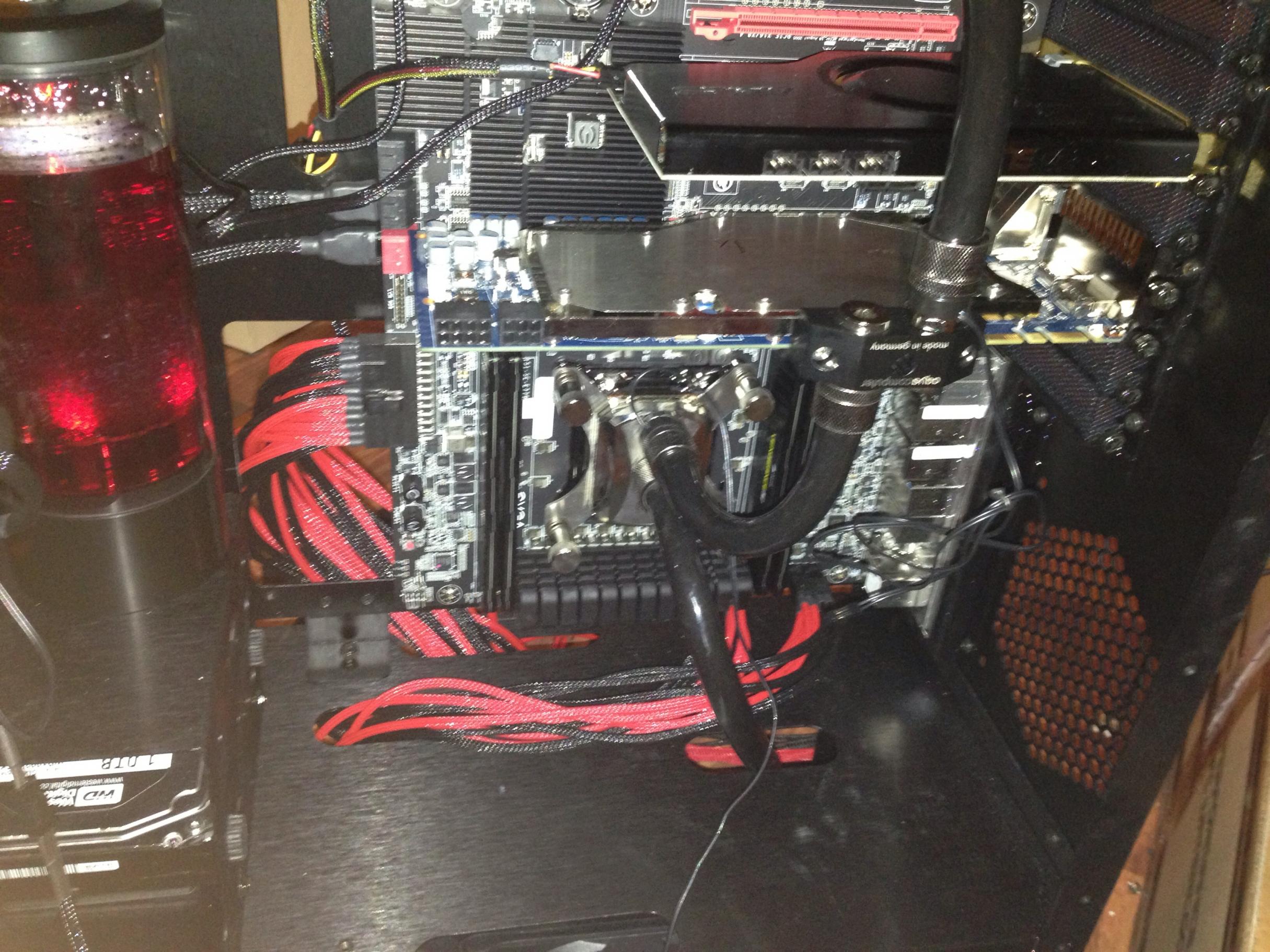

Individuelle Anpassung der eigenen Wünsche und zudem gibt es die Gehäuse in Reverse-Ausführung. Das Mainboard steht dann auf dem Kopf und du siehst direkt den Wasserkühler auf der GPU, da er quasi drauf liegt und nicht hängt.
Zur Kühlflüssigkeit:
Kann uneingeschränkt Aquacomputer Double Protect Ultra empfehlen. Gibt's auch in rot. Ich habe sie selbst im Einsatz, null Rückstände, kaum Farbverlust nach einem Jahr und gute Kühlleistung.
Hier mal ein Foto zur Kühlflüssigkeit und einem Reverse-Aufbau (hier ein XSPC H2) image.jpg
