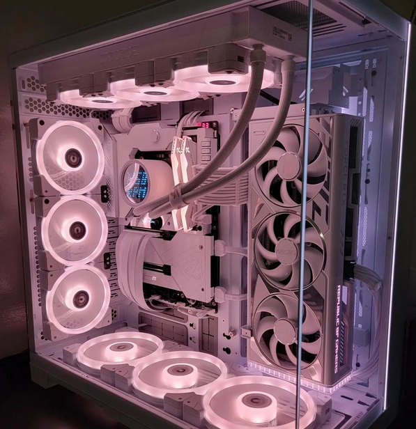

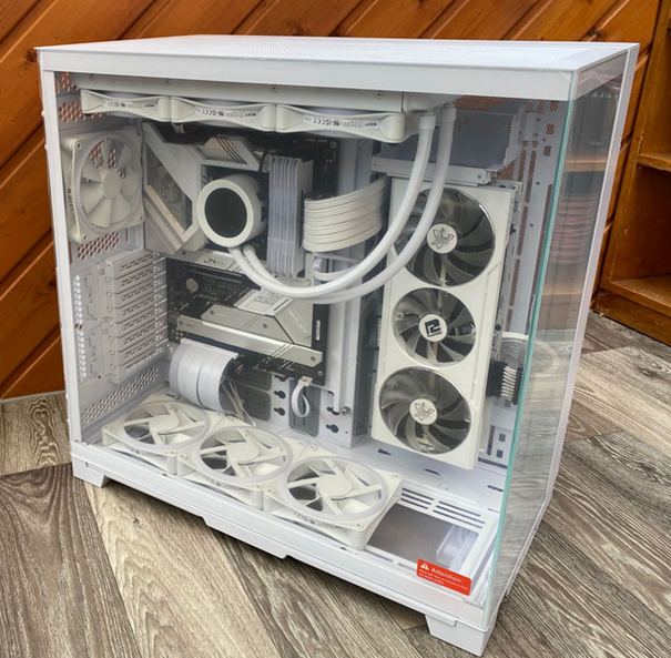

Ich habe mal zwei bilder agehängt damit ihr ein bessere vorstellung davon bekommt in welche richtung es gehen soll.
