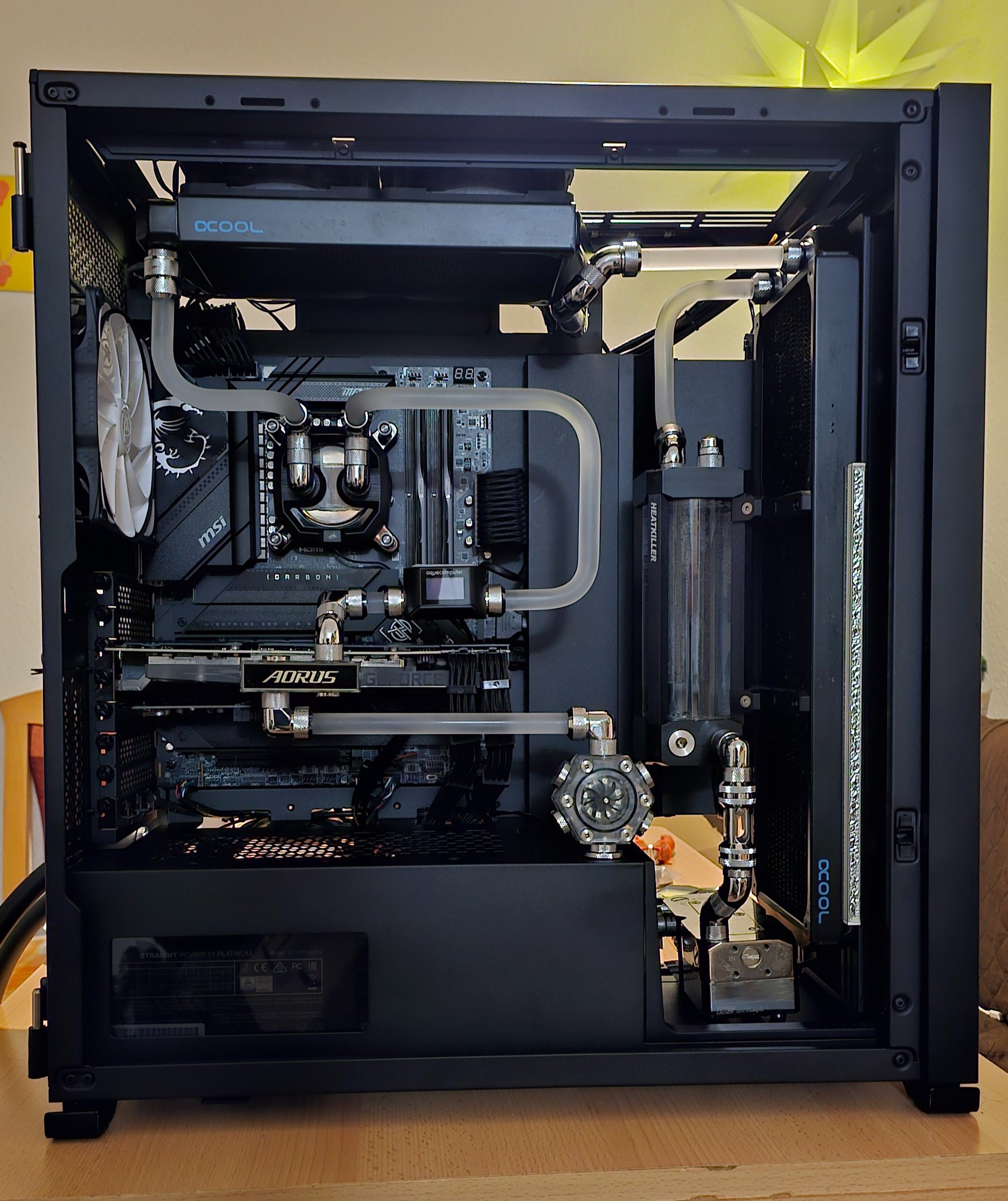

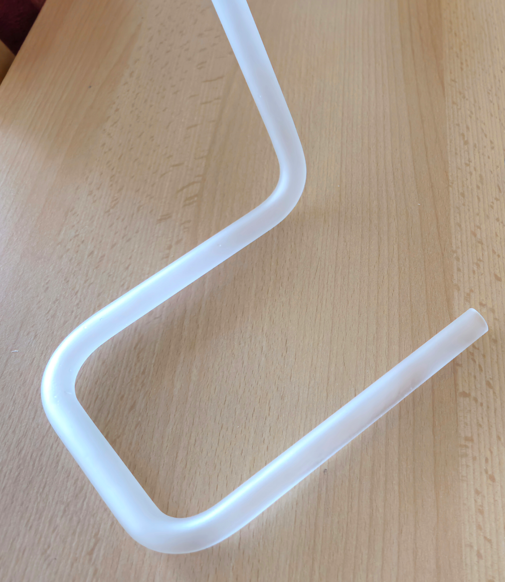

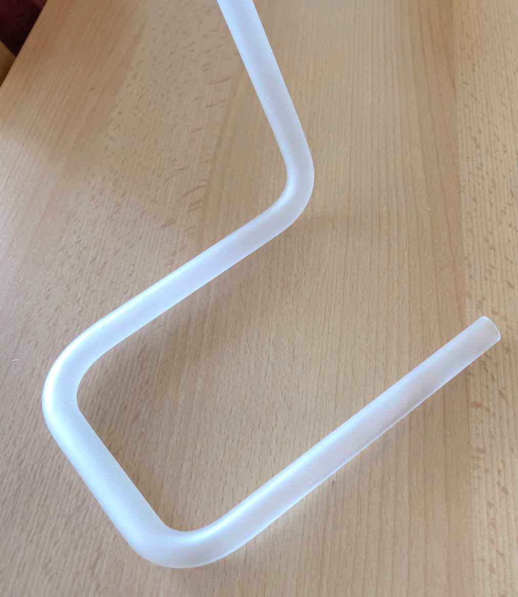

Habe letztens umgebaut und mir 2 Sets @ 4 Satin Röhren mit jeweils 80 cm Rohr gekauft. Davon habe ich ein Set komplett aufgebraucht und vom zweitem Set nur eine halbe Röhre. In meinem Fall habe ich aber bereits 7 Jahre mit Hardtube zu tun und habe deshalb auch einiges an Erfahrungen.
Diese Röhre habe ich dreimal gebogen und hat direkt mit dem ersten Mal gepasst. Musste sie nur auf die korrekte Länge beidseitig zu recht sägen.
Mit einer anderen, die nur zweimal biegen musste, musste ich dreimal dran gehen. Da war der Abstand schwieriger, weil ich innerhalb 9 cm die nächste Biegung machen musste. Denn um so näher sich die Biegungen befinden, um so schwieriger wird es mit dem Biegen.

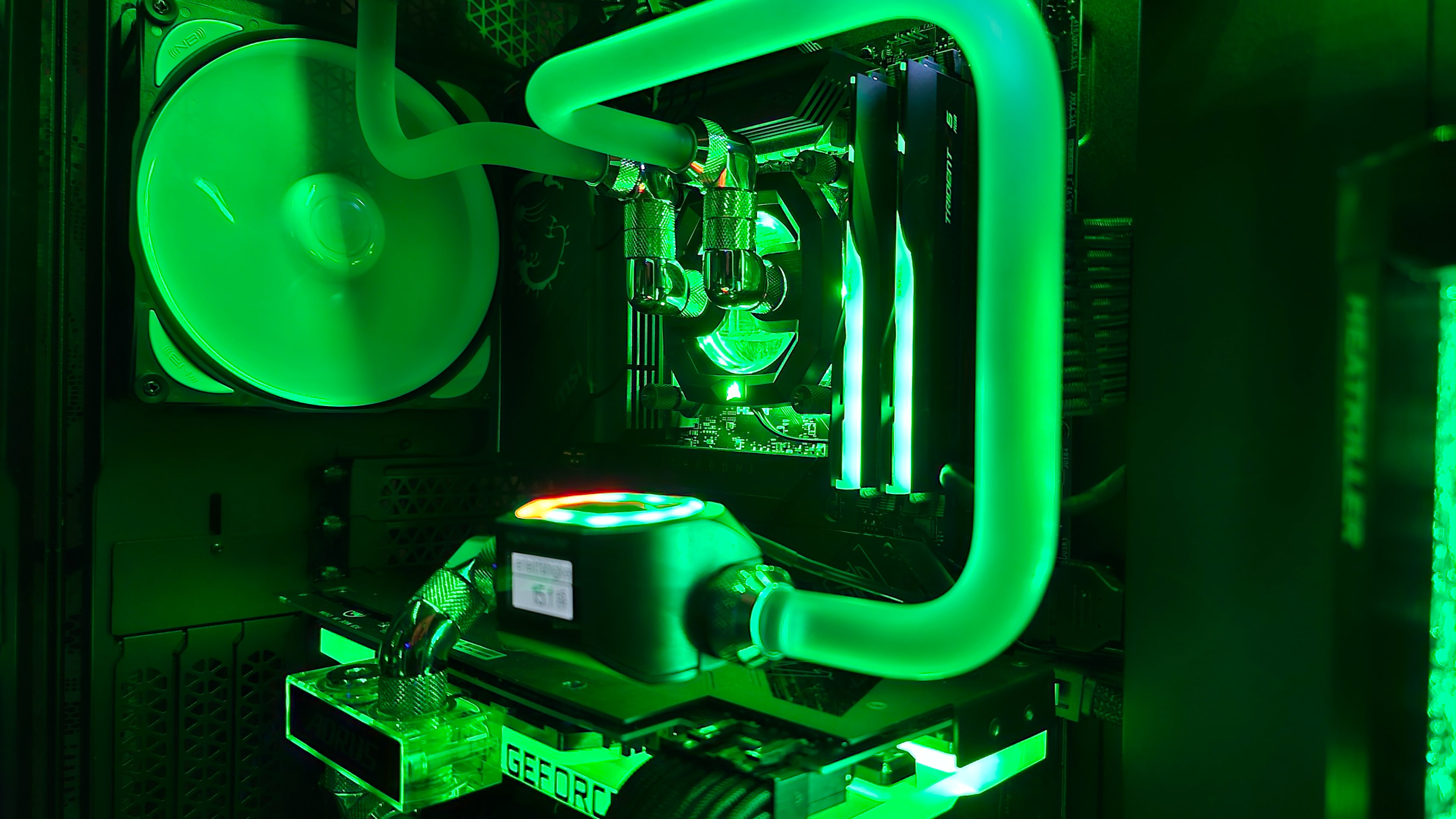

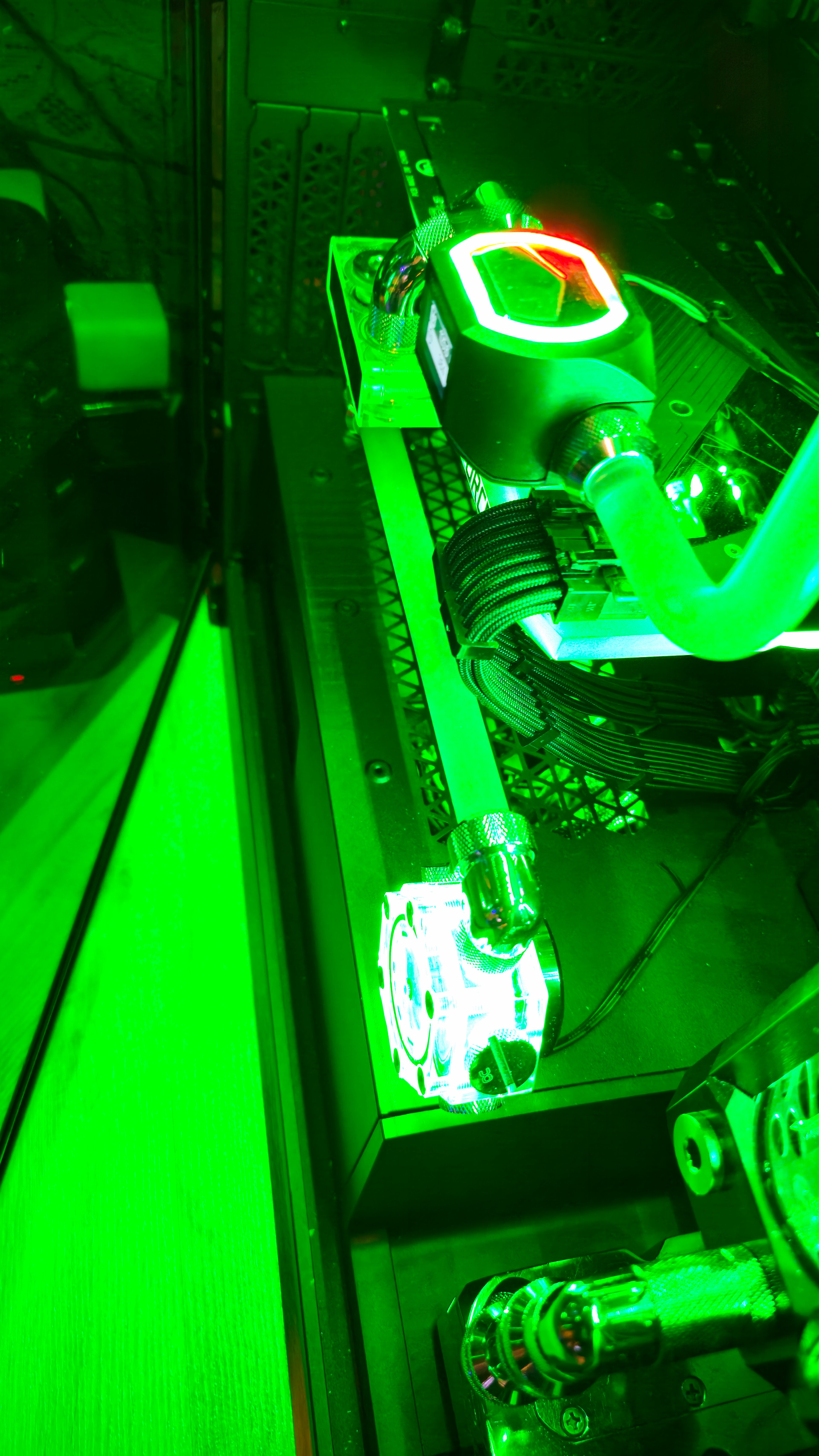

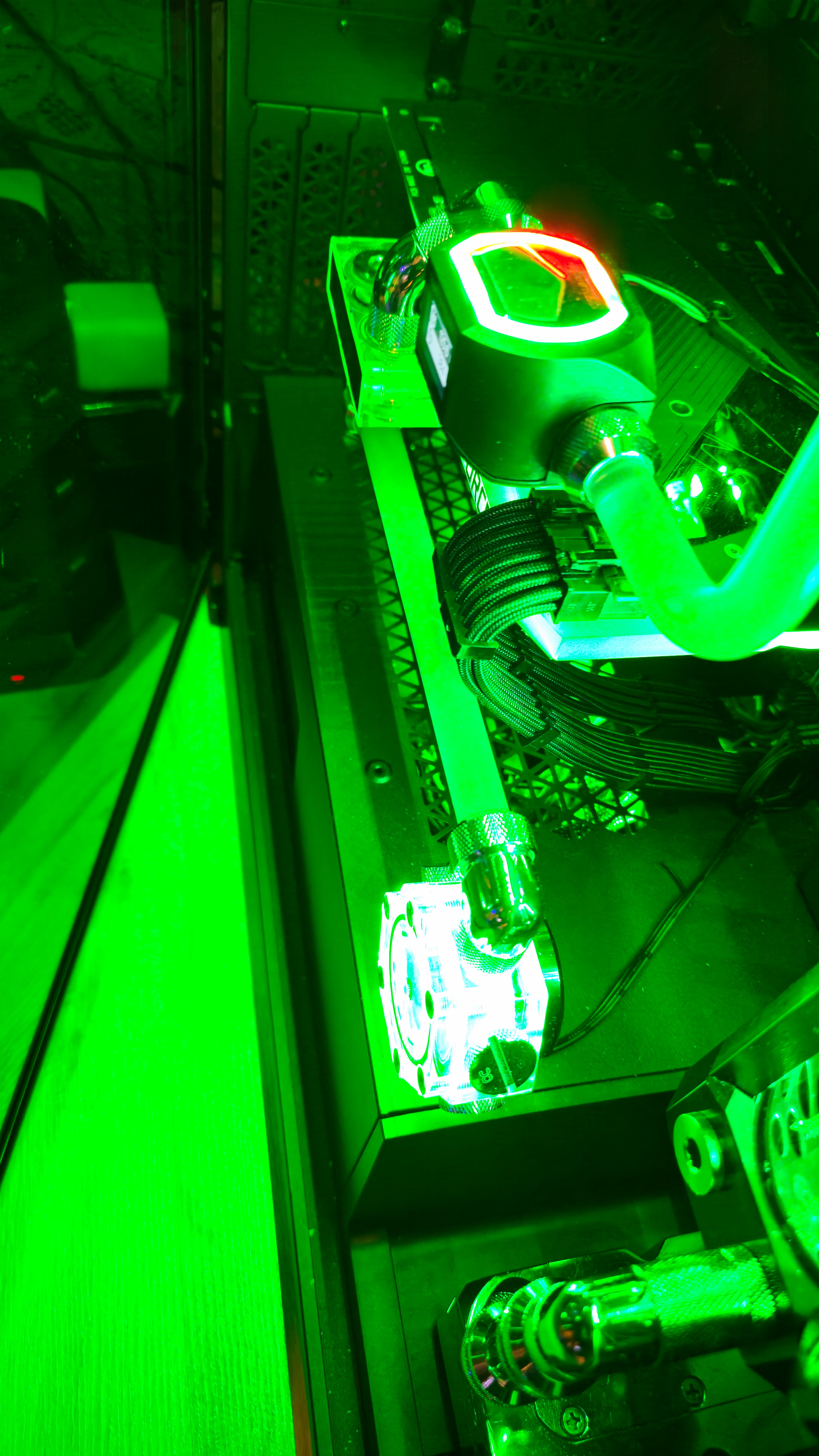

Ich sehe grad bei der CPU anbindung hast du zwei 90° winkeln drangemacht? Gibts dafür n Grund, währe das nicht praktischer (und durchflussiger) direkt am der CPU ranzumachen?
Manchmal geht es auch um Optik und nicht nur um Funktionalität. :evillol:
Mit zwei Pumpen habe ich ausreichend Durchfluss und daher fehlt mir kein Durchfluss oder muss jeden Liter irgendwie zusammen kratzen. ;)
Ich muss dich korrigieren, da sind zwei 90 Grad Winkeladapter dran + eine 1 cm Verlängerung dazwischen. :D
Unten am HFN musste ich aber so verschwenken, sonst wäre der Durchflusssensor vorne an der Glasscheibe gesessen. Die Anschlüsse befinden sich im hinteren Teil und so wäre der Durchflusssensor zu weit nach vorne gestanden. Hätte auch optisch nicht gut ausgesehen.

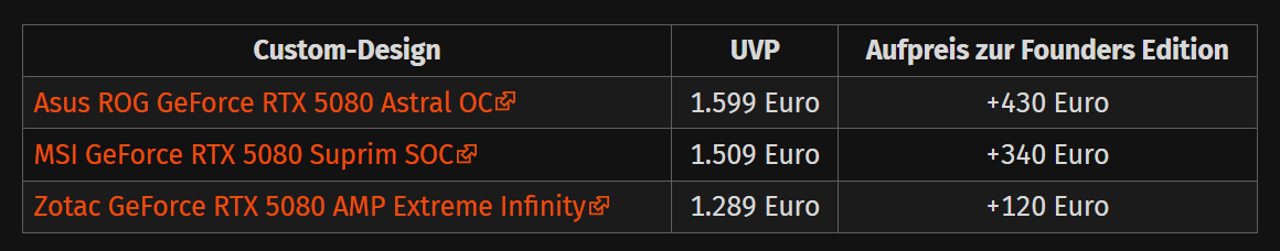

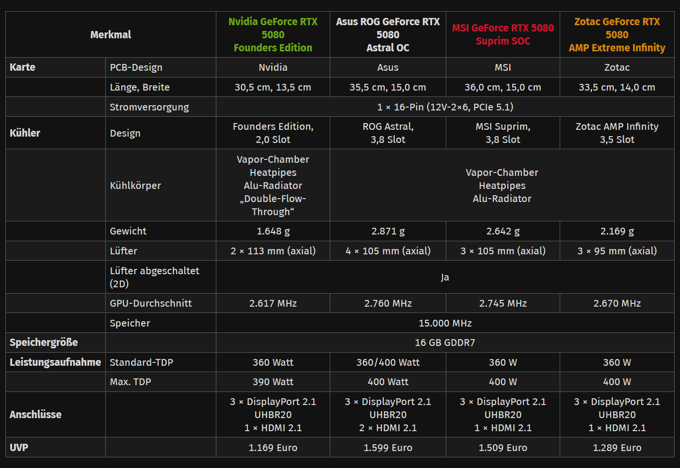

gerade wenn ich mir sowas hier anschaue
die von zotac liegt "nur" 120€ über der 5080FE und MSI bzw. ASUS legen warum auch immer da 340 bzw 430€ oben drauf und dabei ist der unterschied zwischen den karten am ende marginal
asus und msi sind bissel schneller (vom takt) brauchen dafür mehr platz aufm board und sind auch noch min 473g schwerer als die Karte von Zotac.
