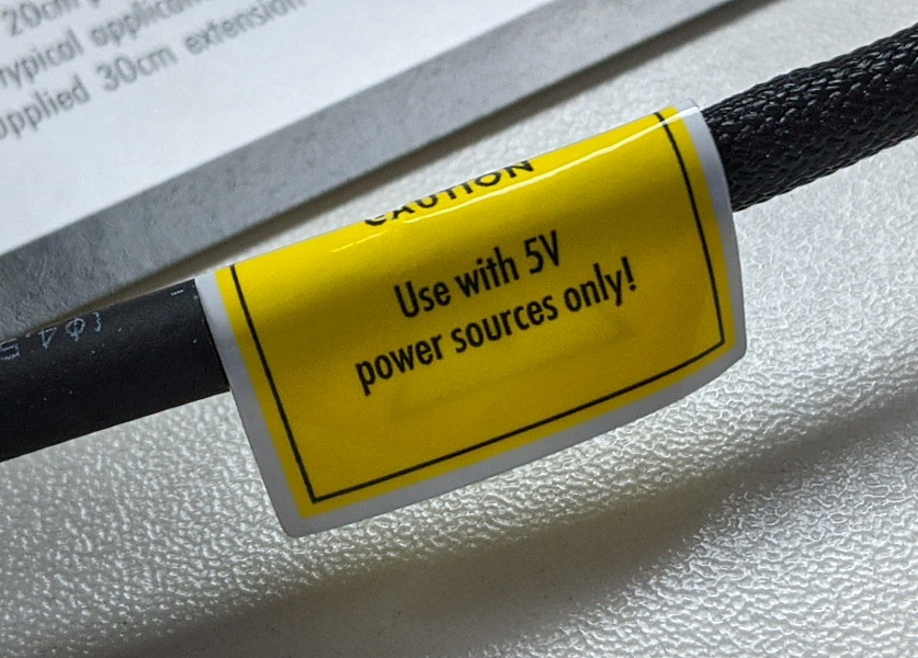

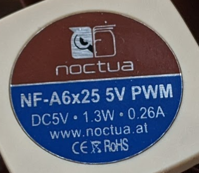

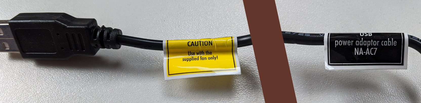

!! Vorsicht - diese Lüfter dürfen nicht an einen 12V Lüfteranschluss betrieben werden !!
Ich empfehle euch daher das Label am Kabel des Lüfter zu belassen um diese immer eindeutig identifizieren zu können.
auf der Rückseite habt ihr aber neben dem Typenschild ebenfalls nochmal den Hinweis auf die 5V Betriebsspannung. Je nachdem wie der Lüfter verbaut ist, nicht immer leicht einzusehen ;)

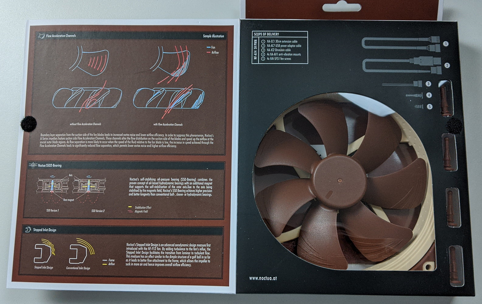

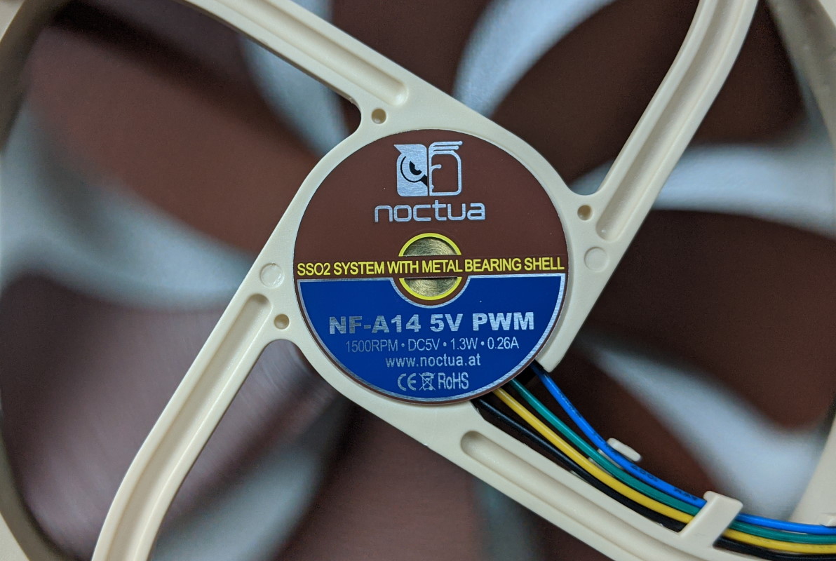

Noctua NF-A14 5V PWM
Die Verpackung kommt in den Noctua-typischen Farben daher. Liebevoll gestaltet informiert diese über Inhalt und Features des Lüfters.
Das Ganze dann ausgepackt, haben wir folgendes neben der OVP im Lieferumfang:
NF-A14 5V PWM 140mm Lüfter
USB zu 4Pin PWM Adapter
30cm 4Pin Verlängerungskabel
4x NA-SAV2 Vibrationsdämpfer
NA-JC1 OmniJoin Adapter
4x Schrauben

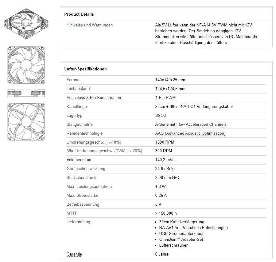

Die Specs sind, neben der Betriebsspannung, identisch zum bekannten NF-A14 PWM.
Der USB auf 4PIN Adapter versorgt den Lüfter ohne jede Art von Bastelarbeit mit der nötigen Spannung. Der Hinweis auf dem Kabel sagt aus, dass man diesen Adapter auch nur mit diesem Lüfter verwenden soll. Auf Anfrage warum dieser Adapter nicht auch separat erhältlich ist, antwortete Noctua dass manche Lüfter eine zu hohe Leistungsaufnahme haben und evtl. sensible USB-Hosts zerschießen könnten. Experimente also auf eigene Gefahr 😉

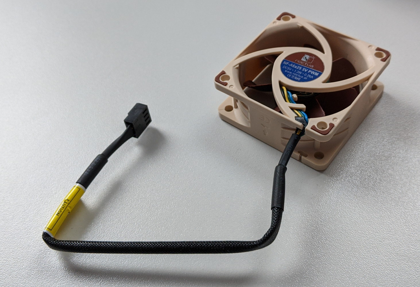

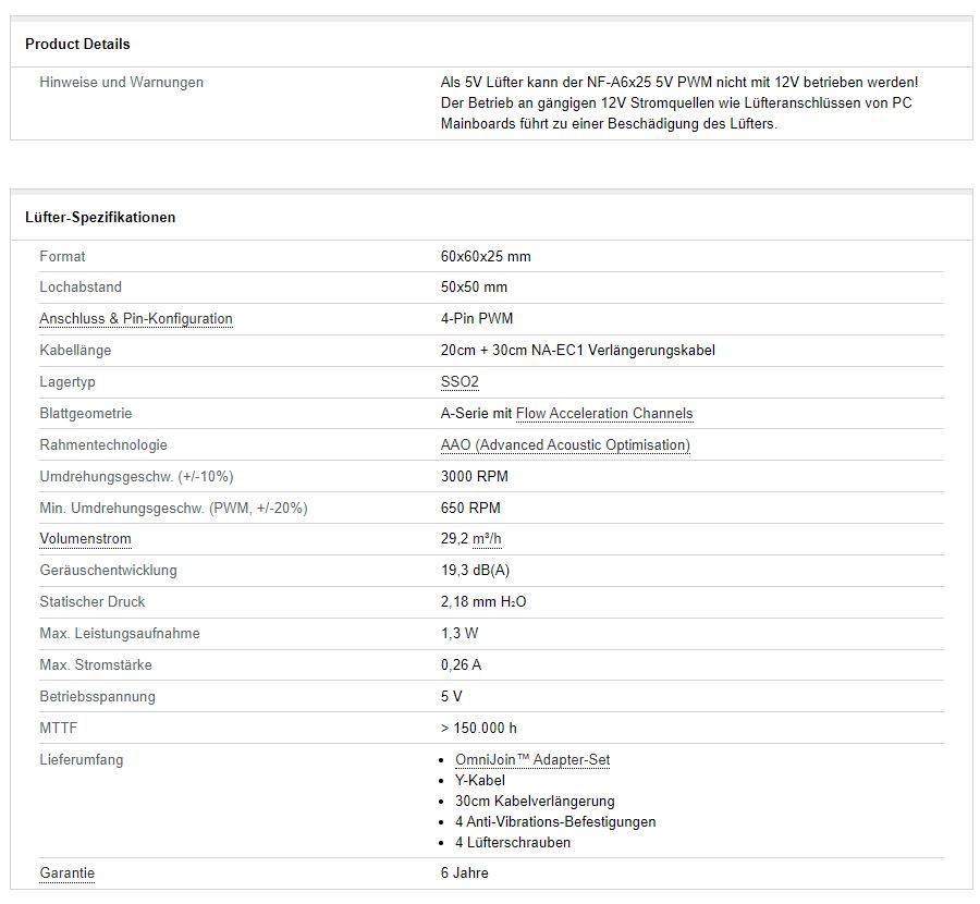

Noctua NF-A6 5V PWM
Auch der NF-A6x25 kommt in ähnlicher Verpackung mit dem 5V PWM Hinweis zu euch.
Sämtliche Features die sich über Jahre etabliert haben, werden hier aufgezählt.
Genauere Infos zu diesen könnt ihr hier nachlesen: https://noctua.at/de/technologies
Ein Feature möchte ich aber hervorheben, es geht um den Polaritätsschutz. Gerade wenn man den Lüfter an ein bestehendes System verkabeln möchte und die einzelnen Litzen nicht farblich markiert seien sollten (z.B. beide schwarz) brauch man sich keine Sorgen zu machen das der Lüfter direkt abraucht.
Wie auch bei der 140mm Variante, kauft man keine Katze im Sack 😉

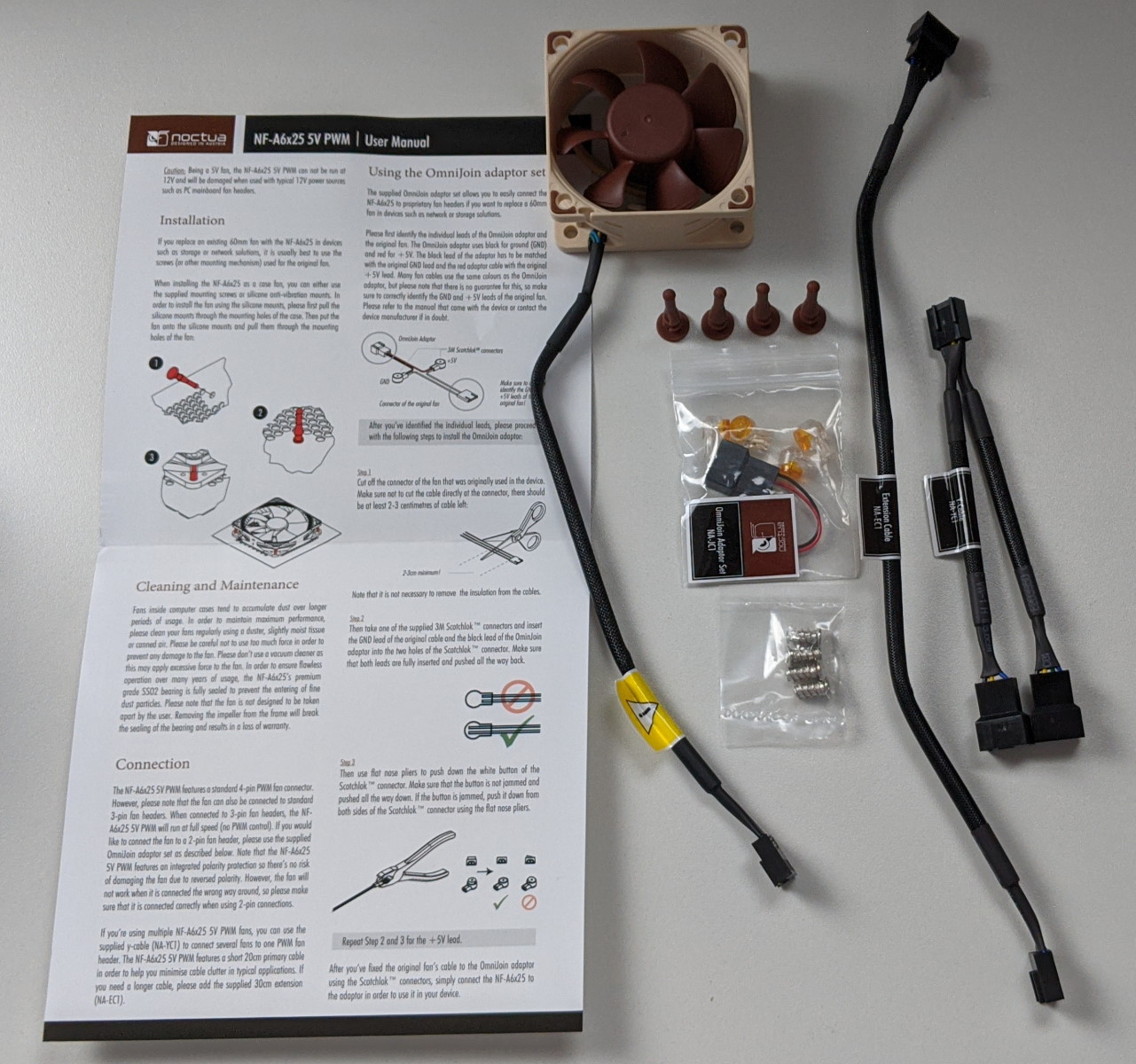

Ausgepackt gibt es dann folgendes in der Box:
Noctua NF-A6 5V PWM 60mm Lüfter
4Pin PWM Y-Adapter
4x Schrauben
Was auffällt: der USB zu 4PIN Adapter ist nicht Teil des Lieferumfangs des NF-A6 5V PWM Lüfters.
Wie auch der 140mm Lüfter ist der 60mm Lüfter mit 1.3W und 0,26A angegeben.
anbei ebenfalls die Specs

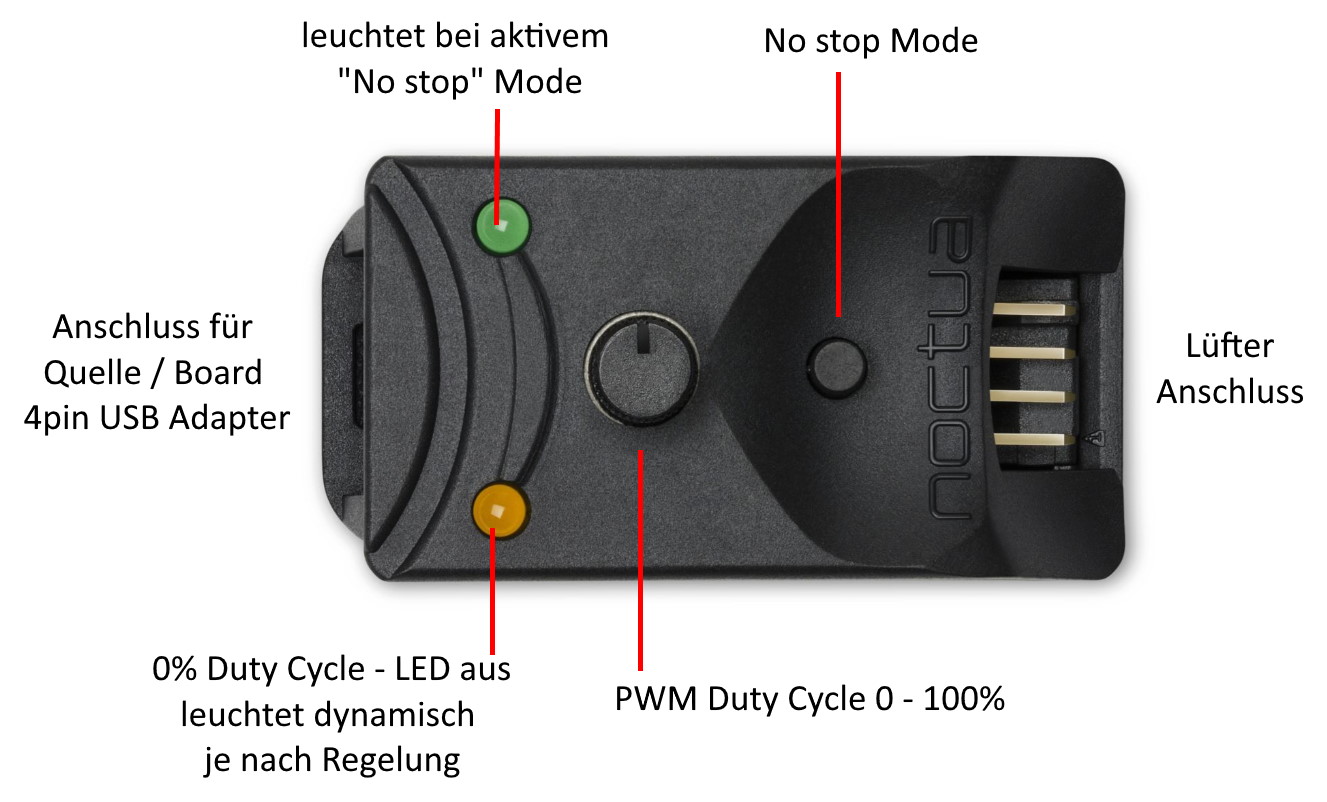

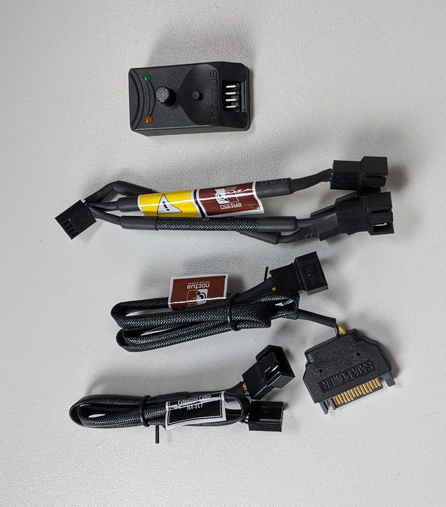

Noctua NA-FC1
Eine kleine praktische Steuerung die sich gut verstecken lässt.
ausgepackt habt ihr dann folgenden Inhalt:
NA-FC1 1-Kanal Lüftersteuerung
1x zu 3x 4Pin PWM Splitter
SATA zu 3/4Pin Adapter
Mit der Steuerung könnt ihr 12V aber auch 5V Lüfter betreiben.
Der Controller erstellt ein PWM Signal um die 4Pin Lüfter optimal regeln zu können.
Der „No stop“ Modus den man über den Knopf aktivieren kann, sorgt dafür das der Lüfter auch bei komplett runtergedrehtem Regler, die Drehzahl auf einem Minium vom 300rpm bleibt. Nicht nur auf die Lüfter, sondern ebenfalls auf diese Steuerung gibt es von Noctua 6 Jahre Garantie.

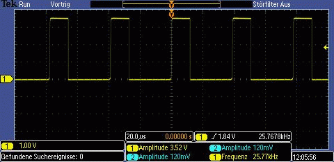

PWM Signal
Ich muss zugeben ich hatte mich recht schwer getan ein passende 5V PWM Steuerung zu finden.
Auf Rückfrage bei Noctua bekam ich den Hinweis das die Reglung selbst ein PWM Signal erstellt.
Was soll ich sagen: Ja :)
Wenn ich das auf dem Oszilloskop richtig ausgelesen habe, (Rookie) sollte durch die NA-FC1 folgendes PWM Signal kommen:
25,7 kHz mit einer maximalen Spannung von 4,64V
Bin hier für jede Info dankbar - war mein Erstversuch :) seid also gnädig.

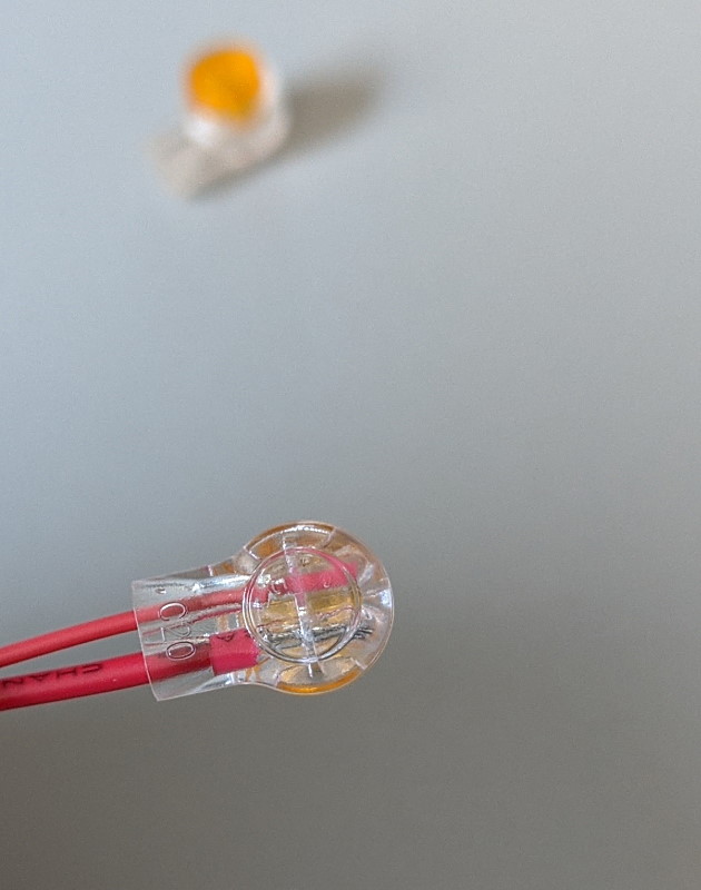

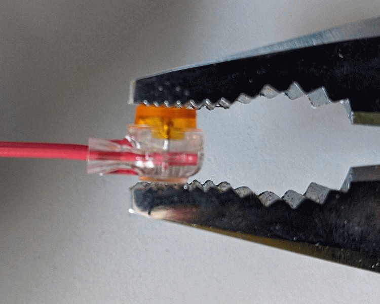

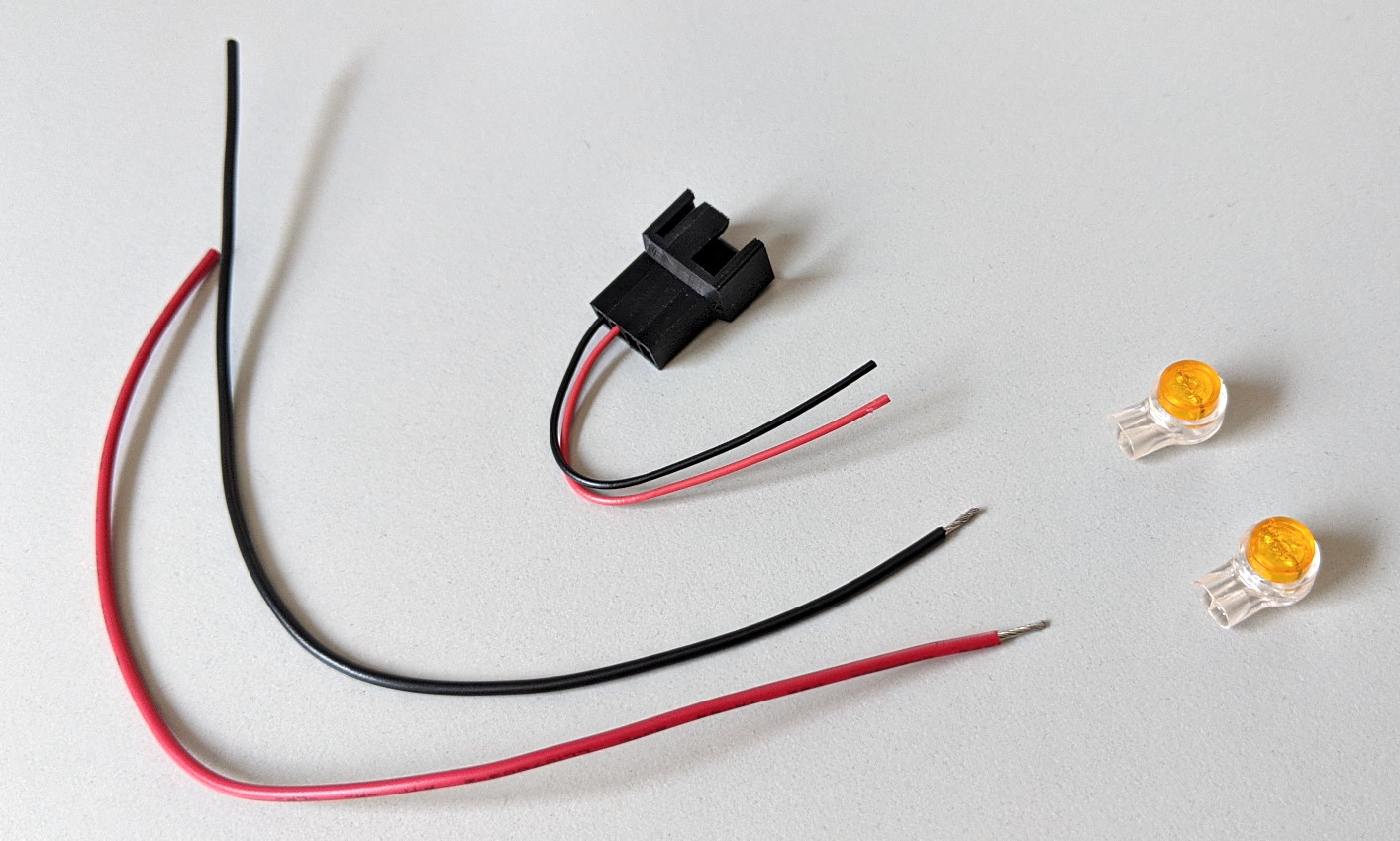

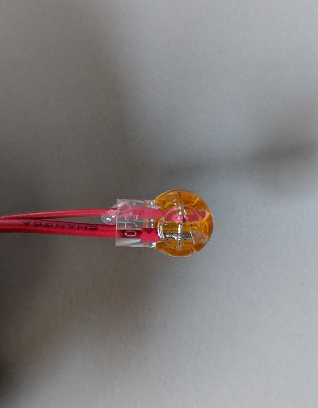

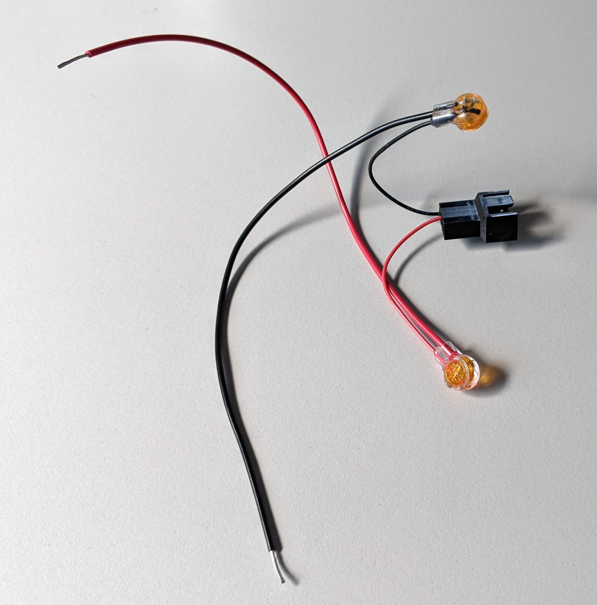

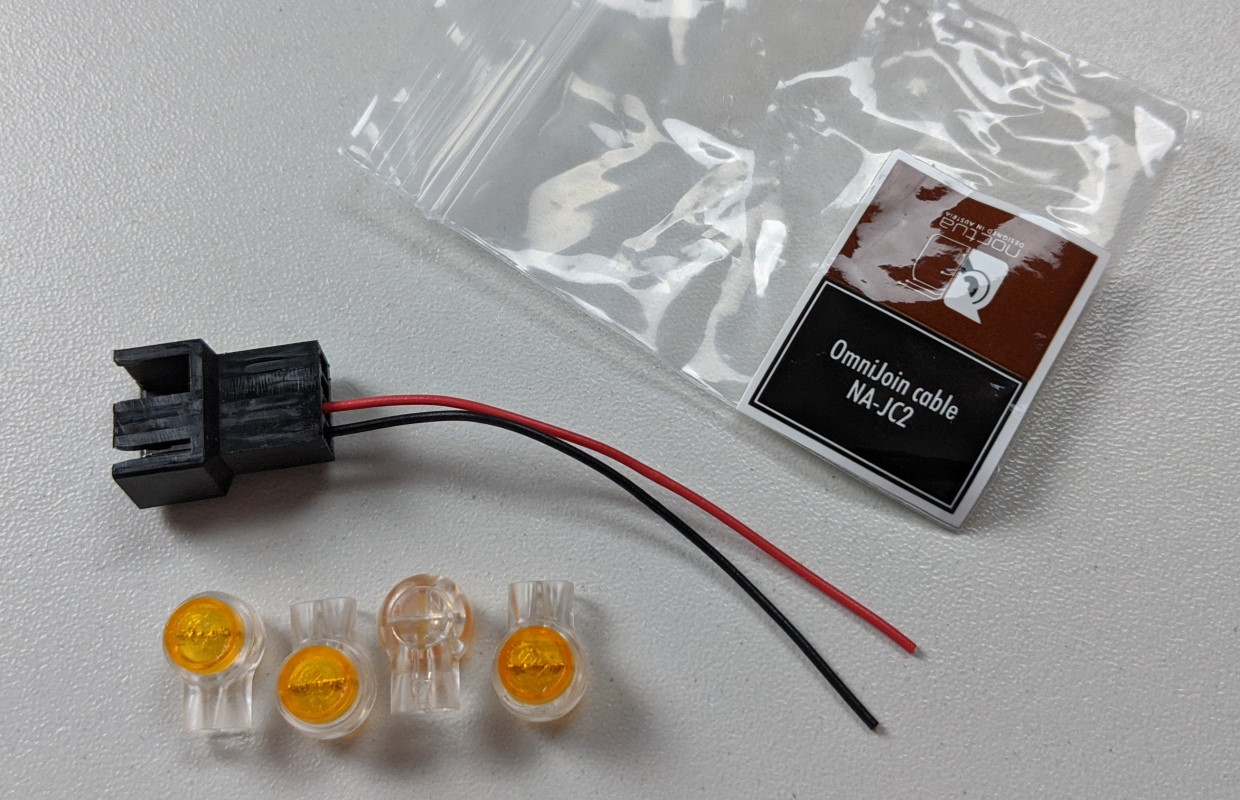

OmniJoin
Um den 5V Lüfter in vorhandenes System unterzubringt – da z.B. ein Lüfter ausgetauscht werden soll wegen einem Defekt oder einer Minimierung der Lautstärke ist es manchmal notwendig lose Litzen zu verbinden. Nicht immer ist der Anschluss des Lüfters kompatibel wie in einem PC.
Da nicht jeder einen Lötkolben zur Hand hat, oder die Stelle nur schwer zu erreichen ist, liegt jedem 5V Lüfter dieser Adapter dabei.
Natürlich dienen die dickeren Litzen nur zur Demonstration. Hier würde man dann die Zuleitung des alten Lüfters nehmen und mit dem Noctua Lüfter verbinden. Ich habe diese auch ab isoliert damit sie einfacher in den Verbinder hineingehen.
vorher
squeeze !
nachher ;)
Mit Gel gefüllt für Feuchtigkeitsresistenz. Der eine oder andere kennt diese Verbinder von 3M evtl. schon. Es gibt auch verschiedene Ausführungen – hier handelt es sich wohl um folgenden:
3M Scotchlok Einzeladerverbinder UY2
Das GEL dieser Verbinder bleibt durchgehend flüssig. Auch nach über einer Woche ist es nicht getrocknet. Das nur als Hinweis. Falls es euch nicht möglich ist sowas einzusetzen (warum auch immer) oder ihr eine flexible Verbindung braucht, empfehle ich WAGO Klemmen zu nutzen.
Diese gibt es auch für flexible Leitungen:
https://www.wago.com/de/installationsklemmen/compact-verbindungsklemme/p/221-612
Diesen Hinweis möchte ich euch mitgeben da es wohl öfters vorkommt, dass man einen 5V Lüfter nicht direkt anschließen kann.

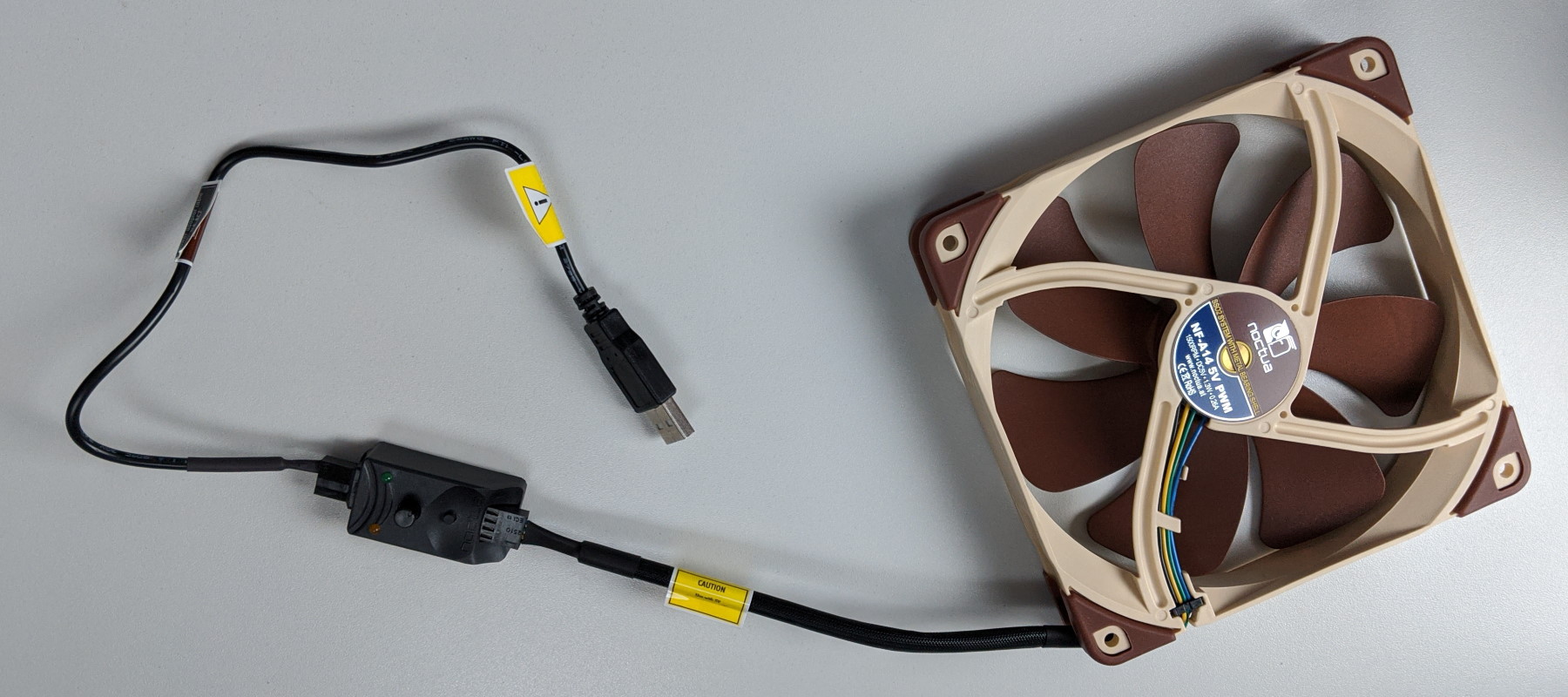

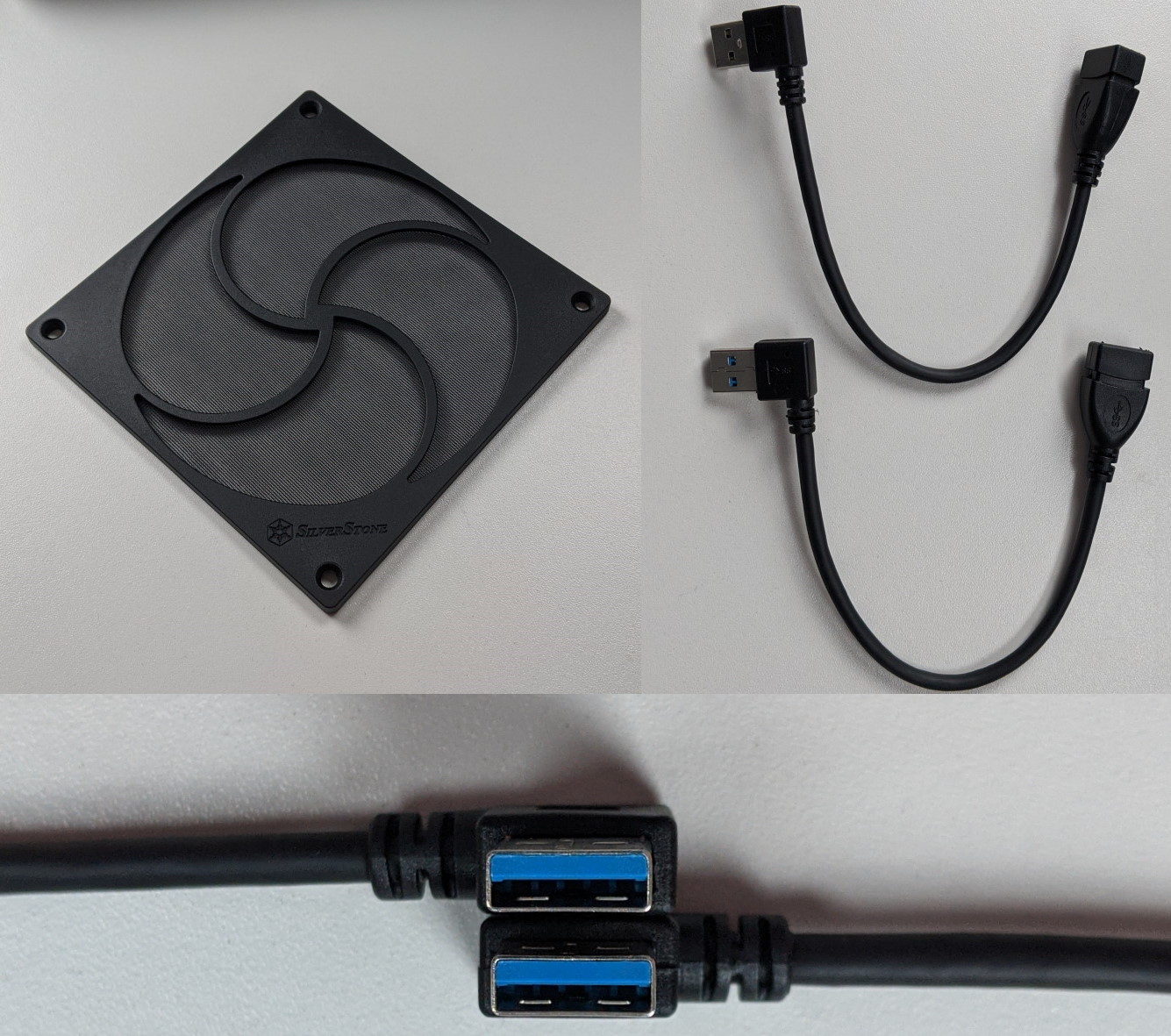

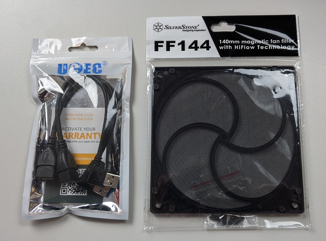

Test per USB
HiFlow ist da gar nichts – aber es hält Staub aus dem System.
Ich benötige ein abgewinkeltes USB Kabel – hier habe ich direkt eins für links & rechts als SET gekauft.
So viel zur Vorbereitung. ;)
Die Antivibrationspads auf einer Seite entnommen damit der Filter schön direkt auf dem Lüfter aufliegt und verschraubt.
Somit zieht der Lüfter auch nur die Luft durch den Filter an.

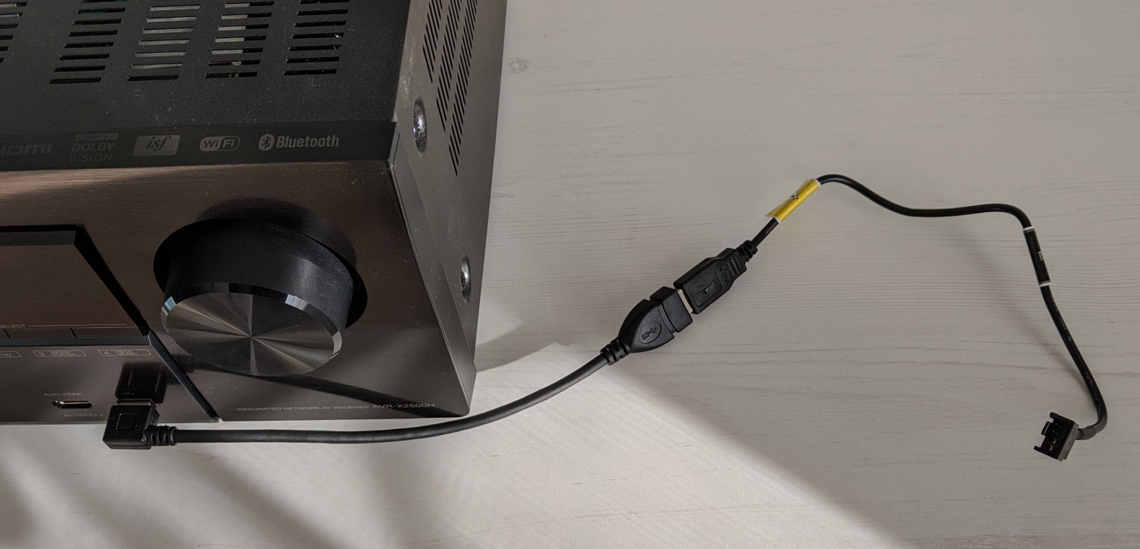

Abgewinkeltes Kabel samt USB Adapter an den AV Receiver.
Nicht im Bild zu sehen und so gut es geht versteckt, die Lüftersteuerung (NA-FC1) die zwischen USB Adapter und Lüfter kommt um ihn regelbar zu machen.
Der Lüfter sorgt für eine gute Durchlüftung des Receivers ohne ihn voll zu stauben.
Der Receiver sitzt normal in einem TV Lowboard dessen Rückwand entfernt wurde, womit der Lüfter eher unauffällig erscheint. Durch die Antivibrationspads liegt der Lüfter schön auf und vibriert oder wandert auch nicht. Somit muss am Receiver keine Veränderung vorgenommen werden (Garantie) und die USB Schnittstelle hat in meinem Falle endlich einen Nutzen 😉

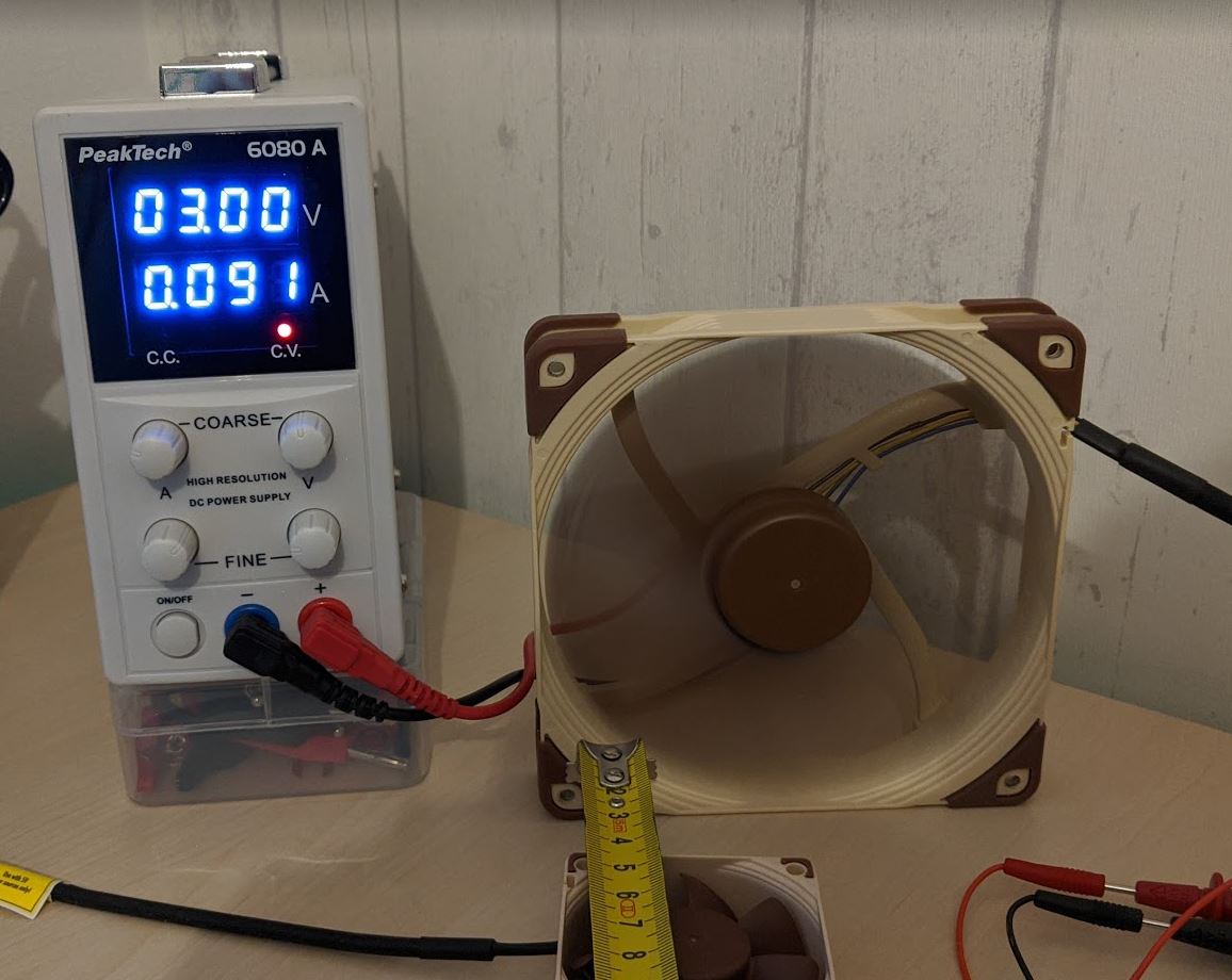

Anlaufspannung & Drehzahlen
Vorweg: ich hatte mir mit 2 Anläufen eine Lüftersteuerung organsiert und musste dann leider feststellen das diese für jegliche Art von Tests absolut ungeeignet ist. Ich wollte eine Steuerung die mir die Drehzahl & Spannung des jeweiligen Lüfters anzeigt. Hat dann leider nicht funktioniert bzw. sind die Werte so gesprungen das es einfach kein Sinn machte.
Hier bin ich für jede Art von Vorschlägen & Hinweise offen.
Bei Lüfter drehen mit 3,0V an. Kann evtl. für mobile Projekte hilfreich sein.
Aus diesem Grund habe ich hier auch den Verbrauch des 5V Lüfters mit aufgenommen:
Ich habe die Lüfter an ein Labornetzteil gehängt und jeweils in 0,5V Schritten den Verbrauch gemessen.
Das dann natürlich auch mit der 60mm Ausführung.
Interessant, wenn auch nicht viel, der 60mm Lüfter brauch etwas mehr Strom als der 140mm Lüfter.
Wenn also Platz vorhanden ist, sollte man auf jeden Fall zur 140mm Ausführung greifen.

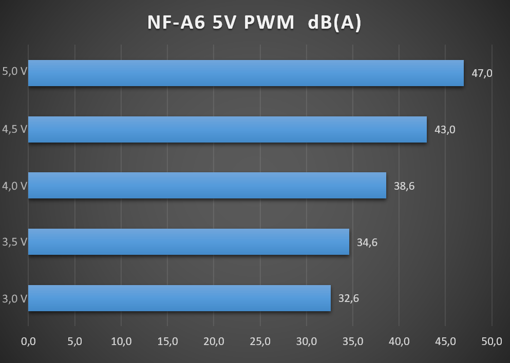

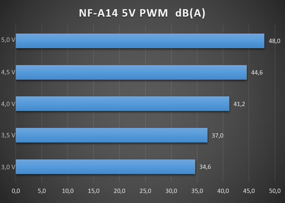

Laustärke
Messung aus 25cm Entfernung komplett offen auf dem Schreibtisch. Diese Werte kann man meist nicht 1zu1 übertragen, wenn der Lüfter dann auf einem Kühler sitzt. Bei absoluter Stille hatte ich einen minimalen Wert von 32,2 dB(A).
Der NA-A14 schaufelt ordentlich Luft wie sein 12V Bruder. Dieser ist mit 140.2m³/h angegeben.
Daher wird der Lüfter wohl auch früher hörbar als der kleine NF-A6x25. Dieser bleibt bis 4,0V unter 40 dB(A).

ich verstehe deine Anregung - dadurch bräuchte man zwar kein Staubfilter auf dem Lüfter da dieser rausbläst, aber du ziehst halt durch jede Ritze den Staub rein - unkontrolliert.
Mit dem Intake Airflow und dem Filter davor, ziehst du den Staub kontrolliert in den Staubfilter und sorgst auch für mehr Luftbewegung im Receiver.
Ob Frischluft drüber gepustet wird oder warme Luft abgezogen wird, spielt dabei nicht wirklich eine Rolle.
Hier geht es darum über Jahre nicht das Teil mit Staub zu füllen ;)
