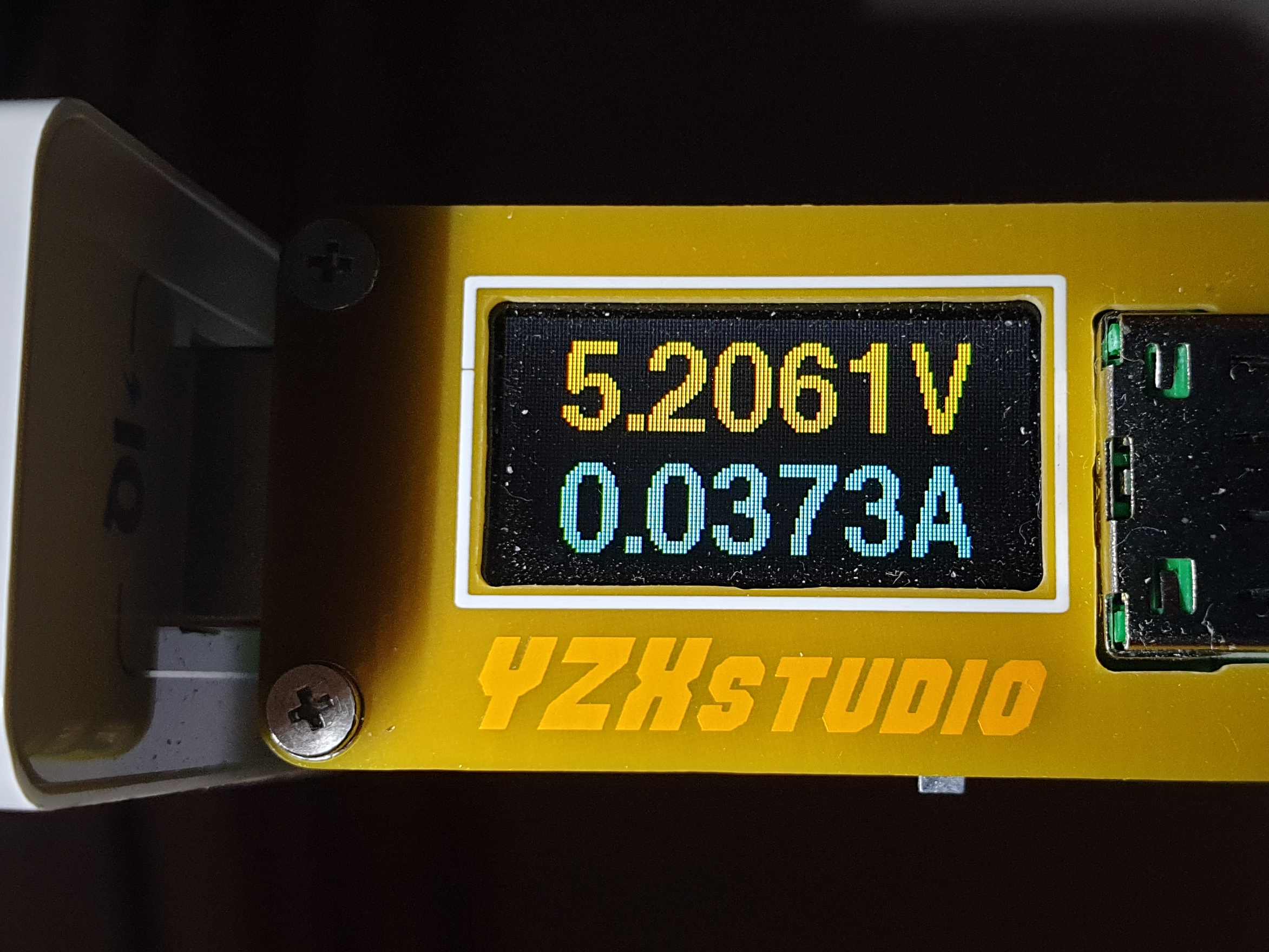

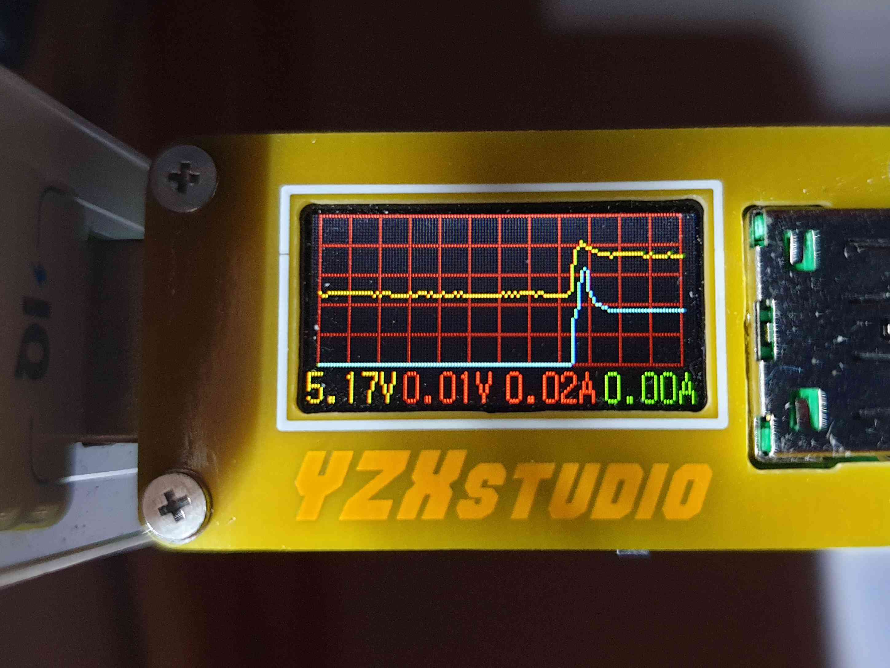

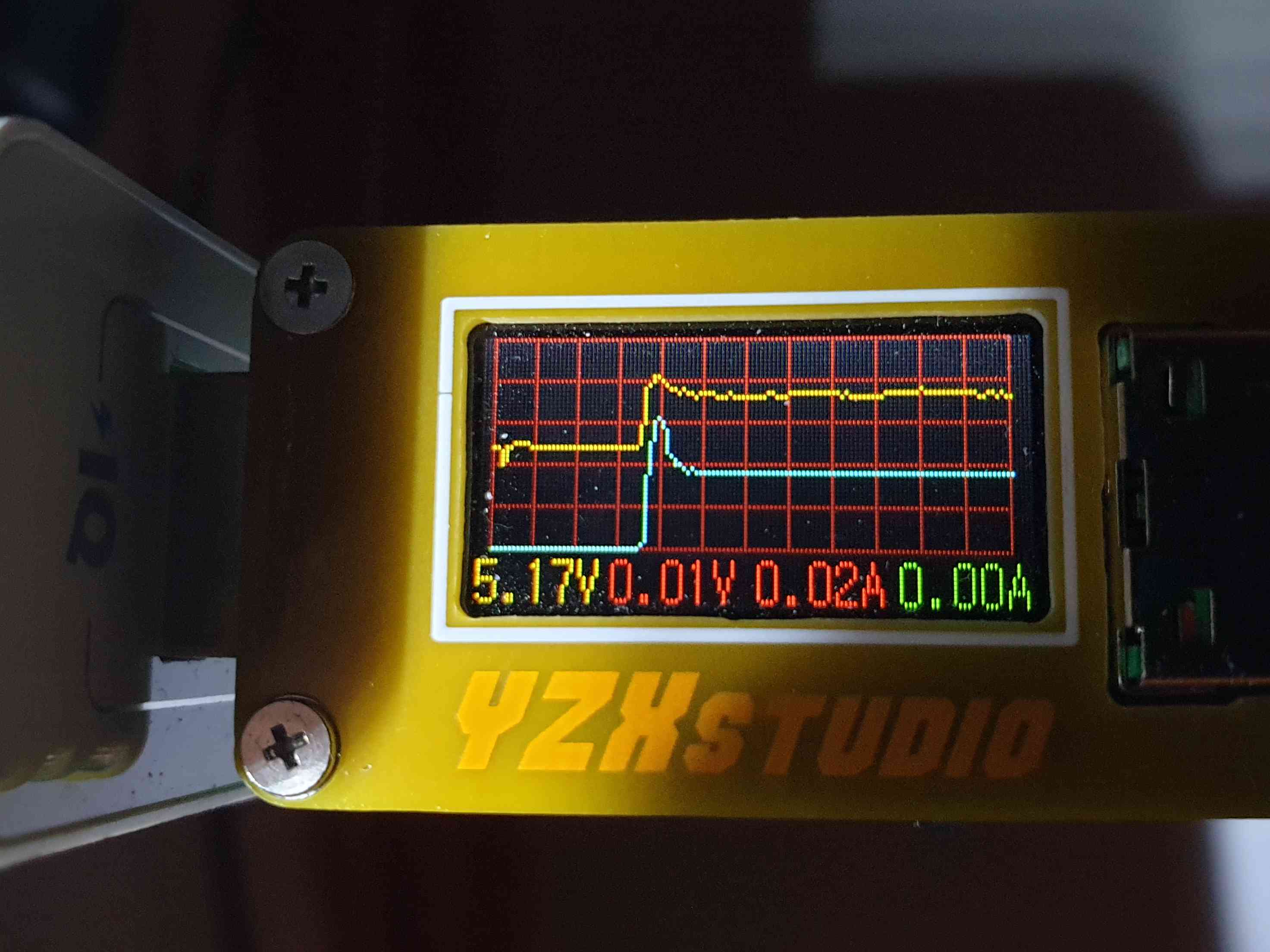

Mir ist gerade dein Leseartikel untergekommen. Weil mir gerade langweilig war, habe ich mich mal mit meinem USB-Multimeter und einem Noctua NF-A14 black (140mm, 12V) gespielt.
An 5V ist der Anlaufstrom etwa 0,07A:
Wenn der Lüfter läuft, fließen gerade mal 0,037A bei 5V.
Da mir wirklich langweilig war, hab ich sogar ein Video gemacht und auf YouTube hochgealden:
Fazit: Ich denke man könnte auch einen 12V Lüfter für dein Vorhaben einsetzen, ohne dass man sich Sorgen wegen dem USB Host am Receiver machen müsste.

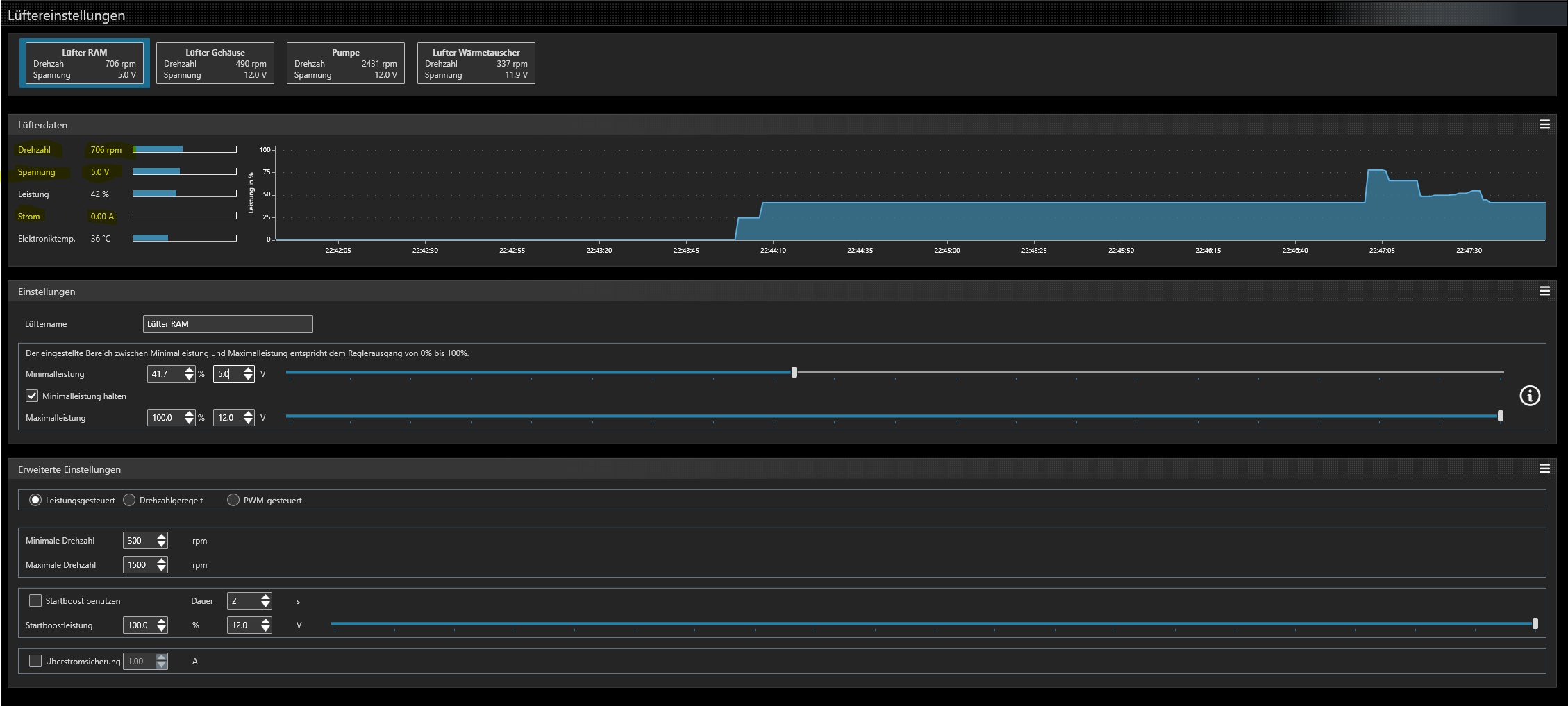

Mir ist gerade eingefallen, dass ich am Aquaero genau den selben Lüfter für die RAM Kühlung hängen habe. Nur benutzen tu ich ihn nicht mehr, weil auf meinem RAM ein Wakü Block gewandert ist (ja, ich hatte zu viel Geld übrig ;) und ich wollte basteln :D).
Ich kann also den 140mm Lüfter mit dem Aquaero testen.
Ich hab mal einfach Leistungsgesteuert und 5V Minimalleistung eingestellt:
Also bei 5V dreht er mit ~700rpm (692 bis 705rpm).
Scheinbar kann das Aquaero Ströme erst ab 0,05A messen. Darunter wird immer 0,00A angezeigt.
Ich hab die Spannung jetzt nicht mit dem Multimeter verifiziert. Das wäre mir jetzt zu viel Aufwand.
