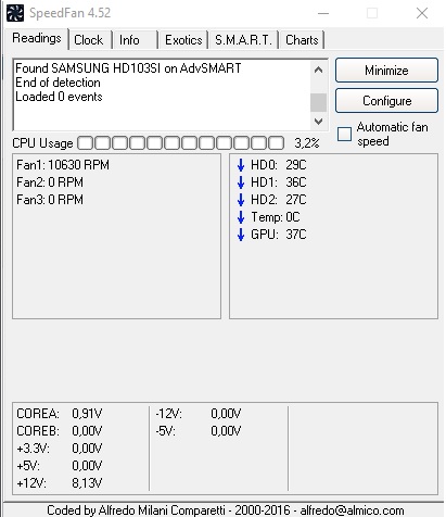

Was ich bisher ausprobiert habe: Ich habe 2 verschiedene Lüfteranschlüsse, bei beiden ist es dasselbe. Ich habe die Temp-Source verändert. Temperaturen mit HWMonitor ausgelesen... Alles unauffällig bis auf TMPIN3, der ist bei 90° (Auslesefehler würde ich mal behaupten... Temps sind im BIOS alle in Ordnung)
