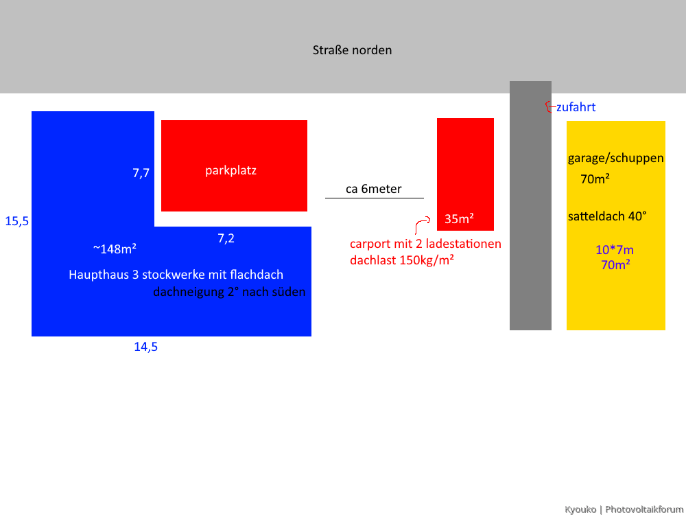

Wie ist denn eigentlich die Ausrichtung der Panele? Bei knapp 25kWp auf dem Dach nimmt man nicht unbedingt auch einen 25kW Wechselrichter da die theoretische Maximalleistung in der Praxis ohnehin nicht erreicht werden kann. Ein "Overpaneling" auf dem Dach ist normal.
Dachneigung 2° heißt du hast ein Flachdach? Welches Montagesystem wird hier verwendet? Normal ständert das die Module nochmal etwas auf. Wie sind die nach Norden geneigt?
Damit wirst du aber das Maximum der Panele niemals erreichen können, allein die Module nach Norden werden immer weniger bringen als sie bei perfekter Einstrahlung könnten.
Du könntest also auch ohne Probleme einen 20kW Wechselrichter nehmen wenn damit ein deutlicher Preissprung möglich ist.

Ja das nennt man bis 5crad sogar üblicherweise FlachdachMasamune2 schrieb:Dachneigung 2° heißt du hast ein Flachdach?
Ja ist bei mir auch so. Ich habe darauf aber von K2 das D-Dome System zur Befestigung was die Panele nochmal 10° aufständert:
https://k2-systems.com/produktloesungen/dome-6/
Etwas ähnliches dürfte bei dir dann ja auch verbaut werden.
