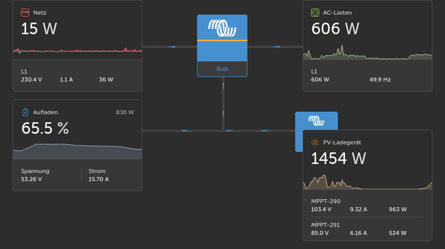

Ein Lastmanagement für die Ladestationen würde zb. Victron liefern, die bieten mit dem ESS-System das Rundumpaket was die Energieautomatisierung betrifft. Leider gibt es dafür nicht so viele Monteure.
Das ist eine Anlage die ich errichtet hab:
Ladeanschluss für E-Auto mit PV-Überschussladung folgt.
Reaktionen: Kyouko
