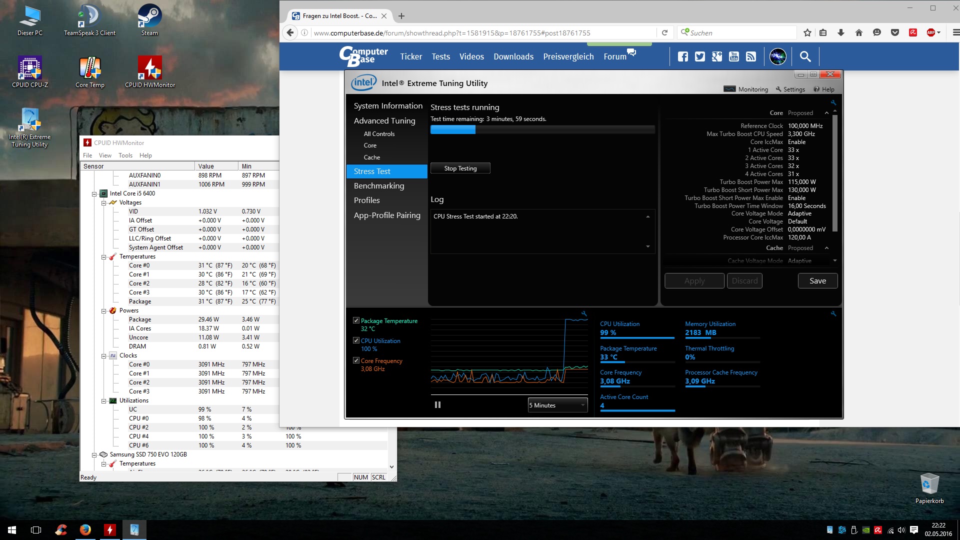

HW Monitor sagt ( Dazu habe ich mal nen kleinen CPU stress test laufen lassen)

Ich habe die Temperaturen nochmal im Bios verglichen. HW Monitor und Bios sagen auch das selbe. Es wird wohl stimmen müssen. Habe eben mal nur 1 Kern belastet und bin auf 3.3 gekommen. Vielen Dank für eure hilfe. Ich melde mich nochmal wegen den Sommertemps ;)
