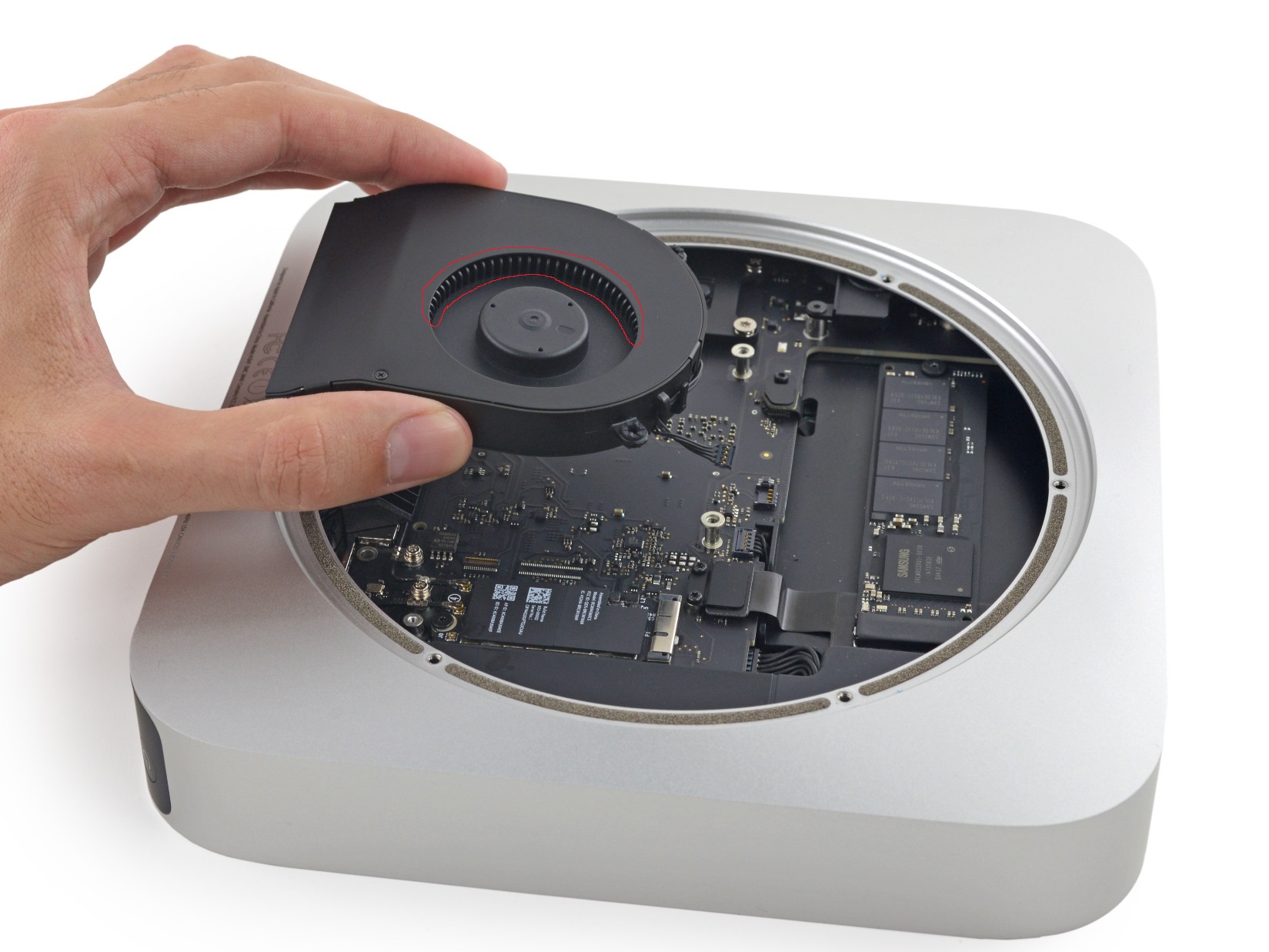

ich hab mir vor gut zwei Wochen einen gebrauchten 2012er Mac mini zugelegt und bin gerade dabei, ihn auf Herz und Nieren zu überprüfen. Noch vor der ersten Inbetriebnahme hab ich dabei nach bestem Wissen und Gewissen zunächst einmal versucht den Dreck, der sich in den Lüfterblättern gesammelt hat, mit einem befeuchteten Pfeifenreiniger und im Anschluss mit einem Staubsauger zu entfernen. Leider sind aber vor allem in den Winkeln zwischen Bodenflatte und Lüfterblatt immernoch kleine Rückstände, die ich noch gerne entfernen würde. Zwei Fragen dazu:
1. Wie widerstandsfähig ist dieser Lüfter, d.h. muss ich Angst haben, dass irgendein Lager oder der Motor oder sowas in der Richtung beim Reinigen kaputt geht?
2. Wie bekomme ich den restlichen Schmutz aus dem Lüfter?

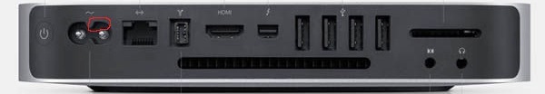

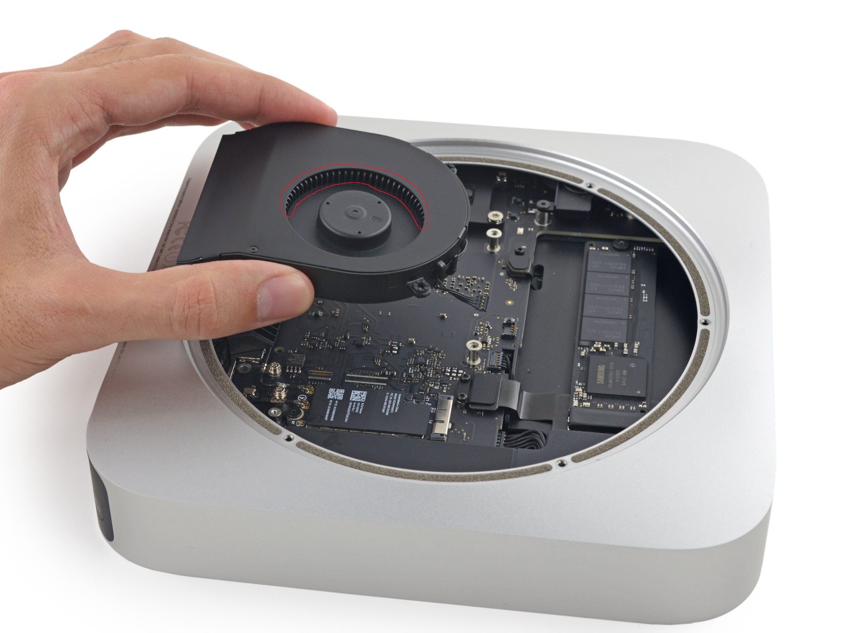

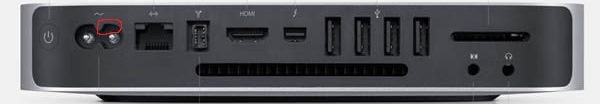

Beim Putzen ist mir dann noch aufgefallen, dass im Bereich des Stromanschlusses von oben so ein bisschen von der Schaumstofffolie (sowas) in den Anschluss hineinragt, die offensichtlich zwischen Backplate und Stromanschluss angebracht ist:
Nachdem sich diese Folie nicht wieder zurückdrücken hat lassen, hab ich die herausstehenden Zipfel mit einer Lanzette vorsichtig versucht, so gut es geht zu entfernen. Dazu die Frage:
3. Wisst ihr, welchen Zweck diese Schaumstofffolie hat und ob es schlimm ist, wenn diese offensichtlich nicht mehr ganz so sitzt wie ab Werk?
