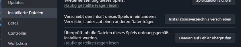

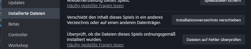

Von Windows wird es schon erkannt. Aufgrund eines anderen Laufwerksbuchstaben kann es beim Starten eines Spiels zu Problemen kommen.
Bei Steam z. Bsp. könntest du die Spiele in ein anderes Installationsverzeichnis verschieben.
Hmm, ok das mit dem Laufwerksbuchstaben hab ich mir schon gedacht. Das lässt sich ja einfach lösen. Die Funktion von steam kannt ich bis eben nicht. Ist das mit GOG auch möglich?
