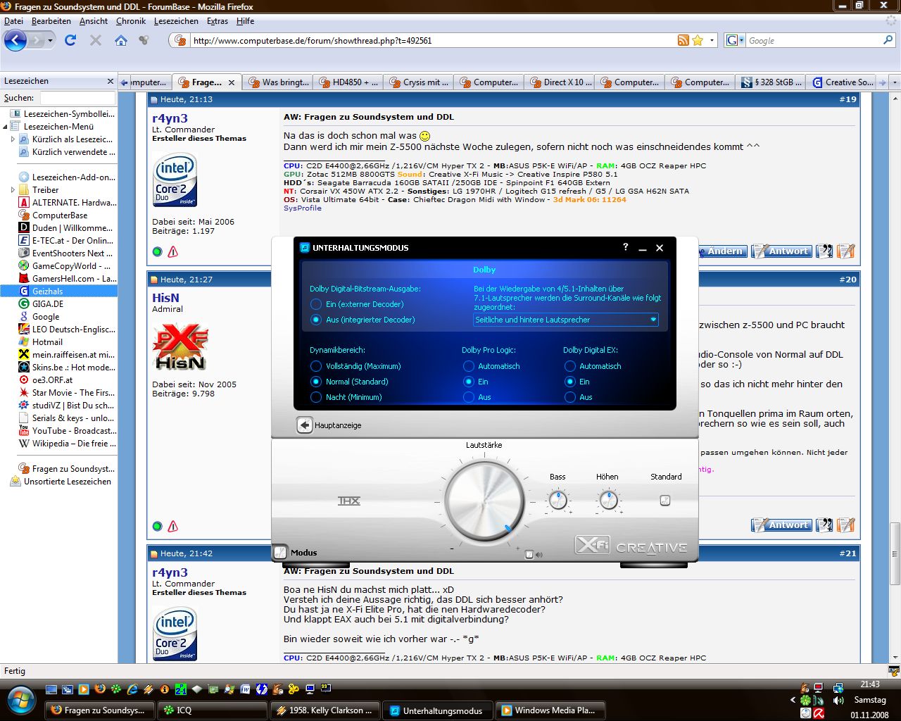

Boa ne HisN du machst mich platt... xD
Versteh ich deine Aussage richtig, das DDL sich besser anhört?
Du hast ja ne X-Fi Elite Pro, hat die nen Hardwaredecoder?
Und klappt EAX auch bei 5.1 mit digitalverbindung?
Bin wieder soweit wie ich vorher war -.- *g*
EDIT: Ich geh mal stark davon aus das der Screen was damit zu tun hat oder? ^^
