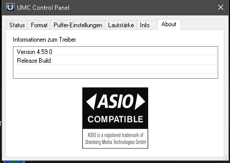

Für discord und TeamSpeak kannste dir asiotreiber sparen.
Habe das 404 hier ohne Probleme am laufen.
Treiber Info/ASIO siehe Anhang...der Treiber für das 202 ist der gleiche.
Das mit den 192Khz funktioniert bei mir unter Win10.
Störgeräusche gibts hier auch nicht nach dem runterfahren.Kopfhörer und Boxen hängen am 404.

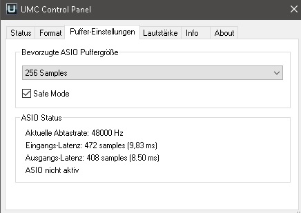

Jetzt gehts irgendwie doch mit 192kHz.
Macht diese Puffergröße bei ASIO was ? Die stand mein ich auf 512 Samples. Nachdem ich auf 192kHz gegangen bin, hat es sich auf 2048 Samples gestellt.
Sorry für die blöden Fragen ...
