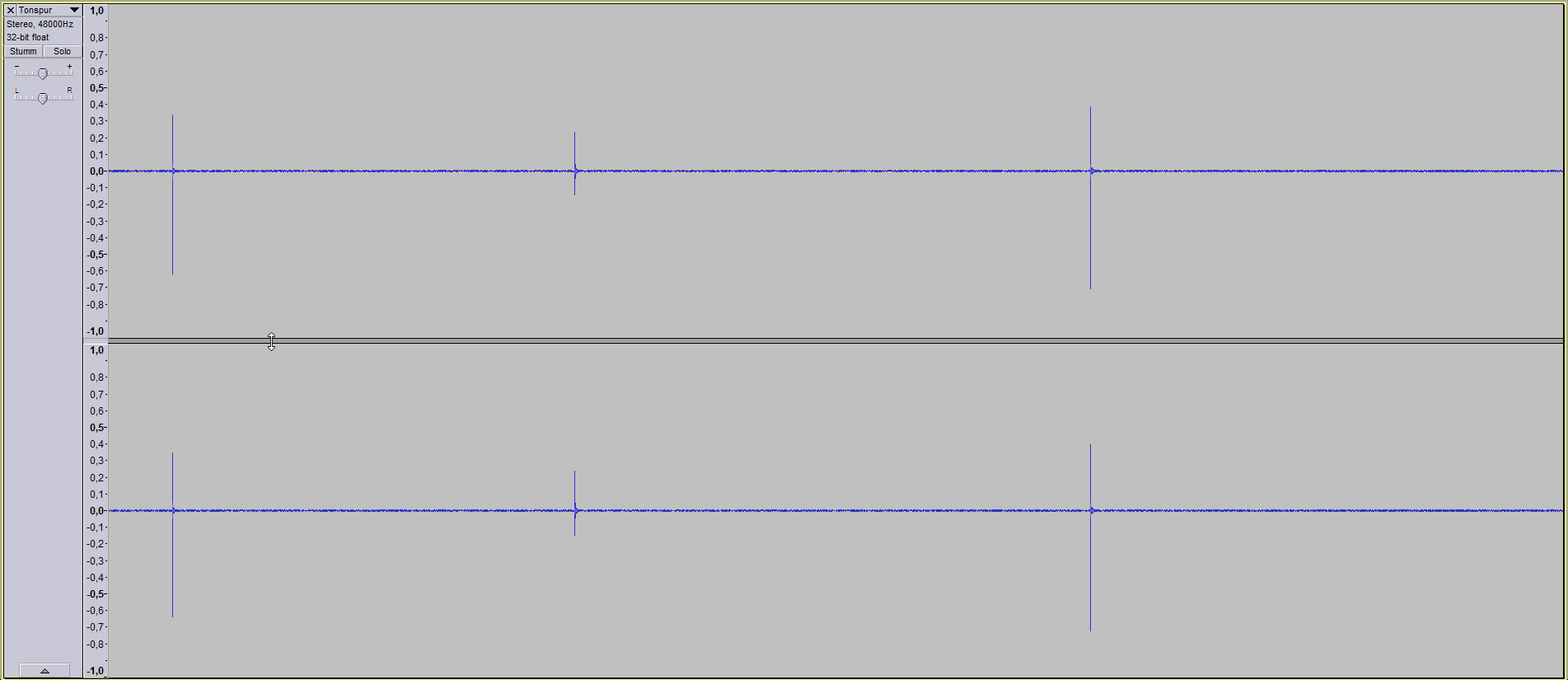

Alle paar Sekunden gibt es auf den Ausgängen ein Impuls. Desto höher die Abtastrate eingestellt ist, desto öfter tritt er (gefühlt) auf. Bei der Abtastrate von 44100 Hz treten die Impulse nicht auf. Habe diese Impulse mit dem besagten Mikrofon aufgenommen.

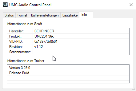

Ich kann mir nicht wirklich erklären, woher sie kommen, andere USB Ports, USB Kabel oder Rechner helfen nicht. Ändern der Größe des USB-Puffers im Treiber des Audio Interfaces hilft auch nicht. Es kann sein, dass die Impulse für ein paar Minuten nicht auftreten, aber dann wieder im Sekundentakt. Es scheint zufällig zu sein, auf welchen Kanal sie erscheinen. Die Firmware auf dem Interface ist geupdated. Die Knakser Treten selbst dann auf, wenn das Interface über ASIO angesteuert wird. Ein Defekt meiner Lautsprecher oder Verstärker ist ausgeschlossen. Der Fehler tritt auch auf dem Kopfhörer Ausgang auf. Die beiden Eingänge sind von dem Problem verschont und nehmen unabhängig von der Abtastrate fehlerfrei auf.

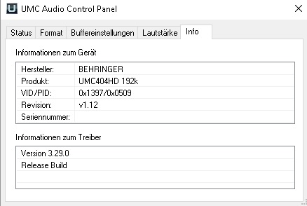

Ich habe ein UMC404 hier in Verwendung und kann ein solches Problem wie du es hast nicht feststellen.
Mir fällt jetzt auch nicht ein wo du ansetzten könntest.
Treiber müsste hier der selbe wie bei dir sein.
(Siehe Anhang)

Habe den selben Treiber und selbe Firmware.
