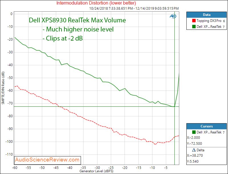

In dem Beitrag geht der Autor auch auf die steigende Verzerrung durch Clipping bei vollem digitalen Input ein.
Hier ist eine Visualisierung dazu:
