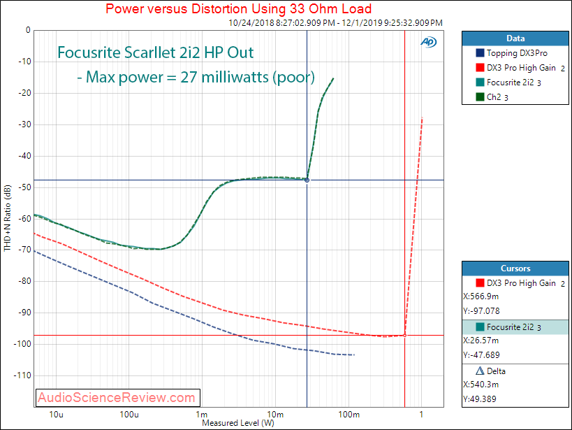

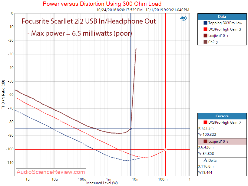

Focusrite Scarlett 2i2 USB DAC and ADC Audio Interface Power into 300 ohm Audio Measurements.pngFocusrite Scarlett 2i2 USB DAC and ADC Audio Interface Power into 33 ohm Audio Measurements.png
Das ist schon übel und entspricht auch etwa den Ergebnissen von Julian Krause (weiß jemand, was der für einen Testaufbau nutzt?)
6,5mW @300Ohm ist etwa doppelt so viel wie das Gigabyte Z390 Master, aber halt immer noch sehr wenig, das Motu leistet drei mal so viel, und selbst das ist ja nun nicht die Welt.
Und mit niederohmigen KH ist man bei <2mW bei <50dB SINAD. Das ist definitiv als Verzerrung hörbar.

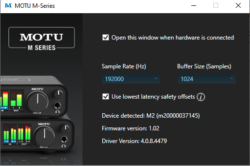

So also das Motu M2 ist definitiv ausreichend. Ich kann es auf volle Pulle noch hören ohne das meine Ohren bluten aber so hört echt kein Mensch.. Aber selbst bei volle Pulle verzerrt nix wie beim Behringer.
Also bisher alles gut würde ich sagen. Aber das Treiber absolut spartanisch ist, ist normal oder ?
Das ist alles und die Sample Rate hab ich in Windows trotzdem nochmal hochgestellt, weil er das nicht übernommen hatte ?
Buffer kannst du ruhig weiter runter setzen. So lange, bis du im üblichen Gebrauch Knackser oder Aussetzer hörst.
Je niedriger der Buffer, desto kürzer die Latenz der Wiedergabe.
Die Sampling Rate sollte man für normales Multimedia bei 48 kHz belassen. Höhere Werte machen eigentlich nur bei der Musikproduktion Sinn, nicht bei der Wiedergabe.

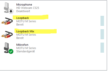

Was sind das eigentlich für andere Geräte ?
Wie schon mehrere Seiten vorher beschrieben. eine Stereomix oder besser verständlich "Was Sie hören" ähnliche Creative Funktion, die auch bei der Essence oder Onboard Audio verfügbar ist.
