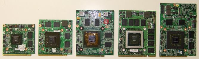

Zum Thema Grafikkarte... ich glaube kaum, das du eine GTX260M oder gar eine GTX280M für unter 100Euro bekommen wirst. Da die Karten sehr selten sind, sind auch sehr teuer. Der Slot im Clevo M570TU nennt sich übrigens MXM HE. MXM-IV Karten sind bei weitem grösser !
von links nach Rechts: MXM I, MXM II, MXM III, MXM HE, MXM IV
Eine QUADRO FX 3700M wäre da wohl die schnellste Karte für den MXM HE Slot, abgesehen von der kaum erhältlichen GTX280M.
Die Nvidia Quadro FX 3700M ist eine mobile Grafikkarte für Workstation-Laptops. Sie basiert auf die selbe Architektur wie die GeForce 9800M GTX jedoch bietet sie die vollen 128 Shaderprozessoren des G92 Chips (9800M GTX nur 112). Daher ist sie vergleichbar zur GTX 280M, jedoch wird sie noch in 65nm gefertigt und geringer getaktet.
Da du aber schon eine 9800m GTX besitzt, würde ich kein Upgrade in Erwegung ziehen, denn so gross ist der Leistungsunterschied nicht.
