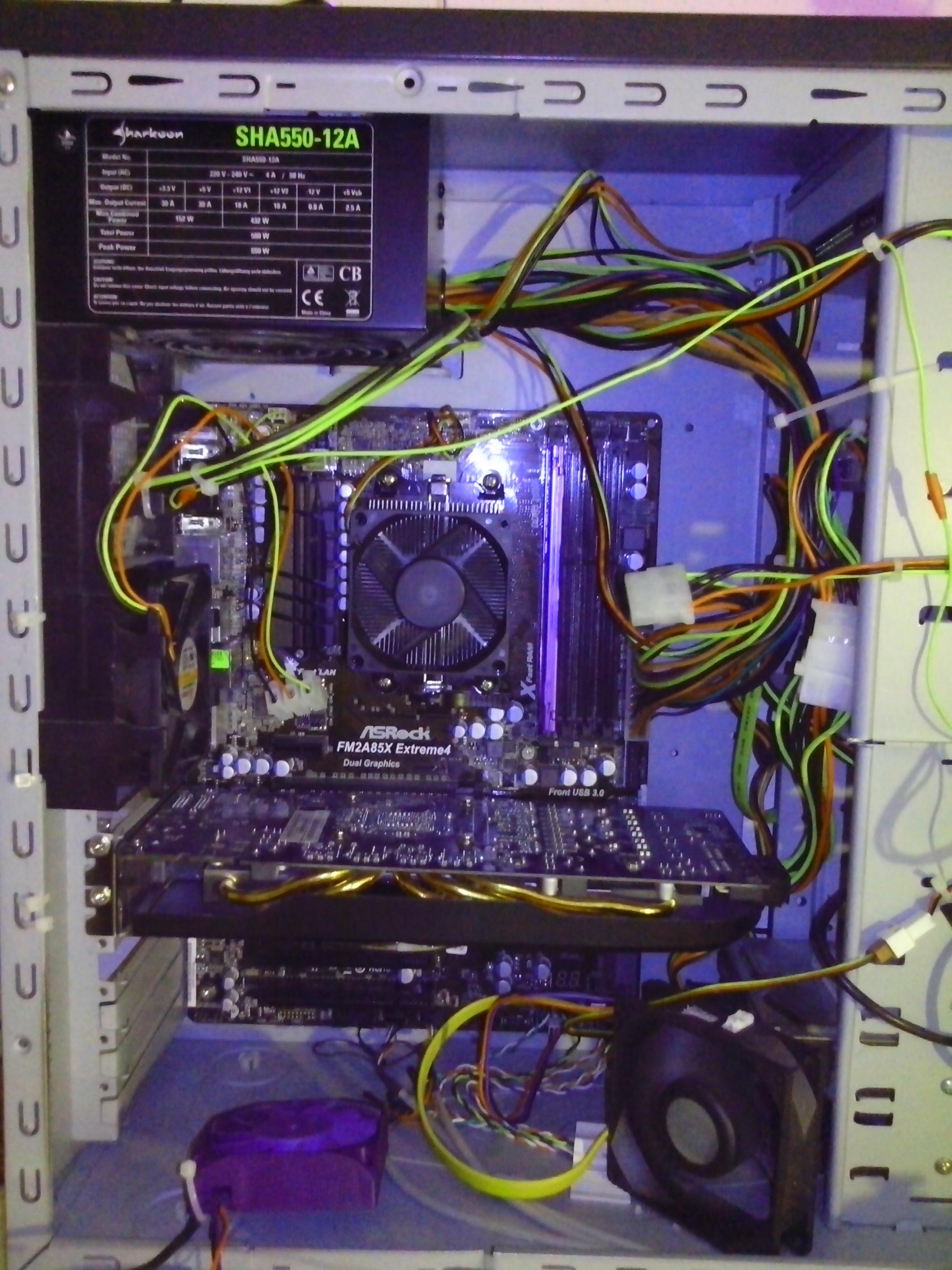

Hab mir einen Alpenföhn Broken gekauft.
Muss das Mainboard komplett raus zum Kühler Einbau ?? IMG_20131223_181919.jpg
Kann ich da die beigeliegende WLP verwenden ??
Kann ich die alte WLP von der CPU mit Waschbenzin entfernen ??
Mein Netzteil hat unten den großen Lüfter sitzen. Nach dem Einbau des Broken wird der Ausgang des Netzteillüfters halb bedeckt, ist das ok ??
Da du wahrscheinlich am Mainboardtray (das Blech, wo das MB dran ist) keine Öffnung hast, musst du es zur Kühlermontage demontieren.
Die beigelegte WLP kannst du gerne benutzen.
Ja, du kannst die alte WLP mit Waschbenzin entfernen. Schau dir vorher am besten ein paar Tutorials an.
Dem Netzteil wird das ziemlich egal sein. ;)
