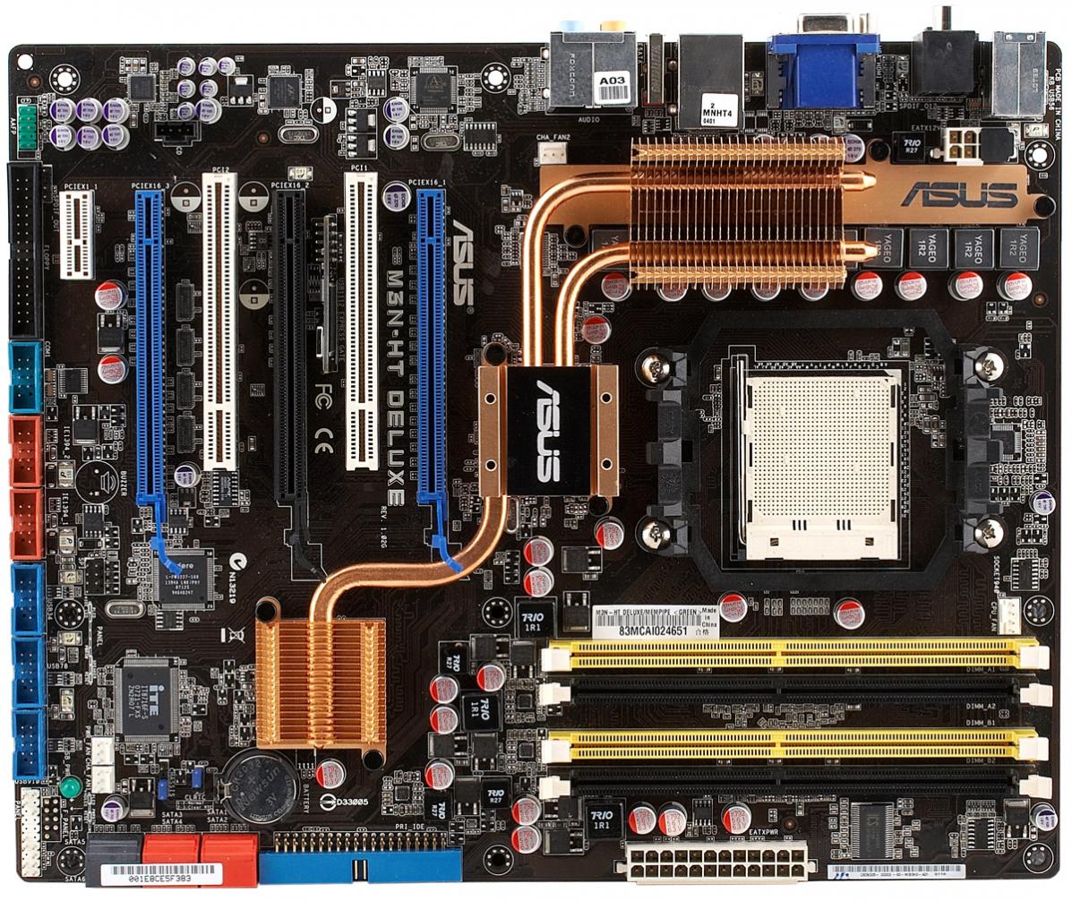

Ich habe mir das Asus m3N-HT Deluxe gekauft. Nun möchte ich alle kabel anschließen, nur tauchen Begriffe für die Anschlüsse auf dem Mainboard auf, die ich noch nie gehört habe.
1. Wozu ist der chassis anschluss?
2. was ist der Unterschied zwischen USB34 USB 78 und USB910
3. muss man beim Bios auch was reinstecken?da is so en anschluss in der Nähe
4. was ist der Anschluss Cha Fan, habe dort meinen Netzteillüfter angeschlossen, ist das richtig?
das wärs erst einmal, hoffe ihr könnt mir helfen
4. Cha(ssis) Fan, Also Gehäuselüfter. Ein Netzteil brauch eigentlich keinen Lüfteranschluss, das regelt sich selbst
1. siehe 4
3. hä? Bild?
2. würd sagen völlig wayne, irgendeinen Namen muss das Kind ja kriegen

zu 3
des sin 7 pins. So angeordnet: III
----------------------------------------IIII
I=Pin

Ist ja eigentlich schon alles gesagt worden.
Unterschied bei 2. ist das dies die internen USB-Anschlüsse mit den fortlaufenden Nummer 3+4, 7+8 und 9+10 sind. da kann man z.b. front-usb oder front-cardreader anschließen.
zu 4. Netzteillüfter (falls der überhautp gesteuert werden muss) an den Anschluss PWR_FAN

Glaub das hier isses, evtl. hilft ein Bild was zu markieren, ka. :D
Da ich Chassis und sowas eh nicht anschliesse....
