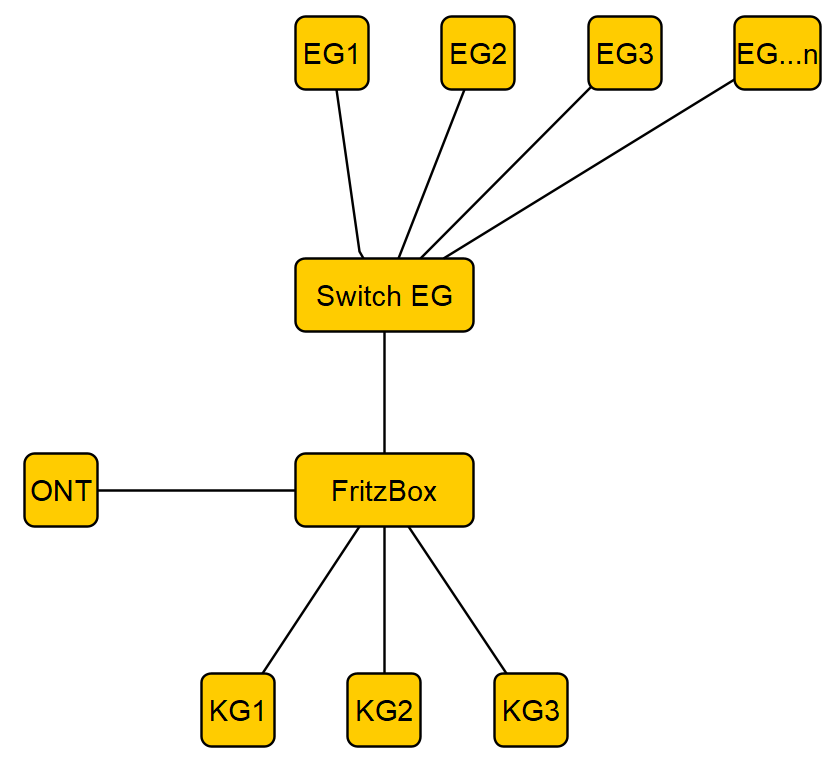

Warum stellst du dir nicht eine Fritzbox in den Keller, schließt an diese die ganzen "Kellergeräte" an und führst ein Kabel nach oben ins EG, wo du es an einen Switch anschließt und von dort dann in die EG Zimmer verteilst.

Warum stellst du dir nicht eine Fritzbox in den Keller, schließt an diese die ganzen "Kellergeräte" an und führst ein Kabel nach oben ins EG, wo du es an eine Switch anschließt und von dort dann in die EG Zimmer verteilst.
Vermutlich weil ich auf die Idee noch nicht gekommen bin. Ich bin technisch nicht so bewandert :-)
Aber das klingt gut, vor allem deshalb weil das Loch in der Decke kleiner ausfällt wenn nur ein Kabel durch muss. Aber ich benötige trotzdem WLAN im EG. Kann ich dann einen 3000 AX am Switch im EG anschließen oder welches Gerät würde sich für das WLAN im EG anbieten?
An das Switch kannst du natürlich einen oder mehrere AccessPoints anschließen fürs WLAN im EG.

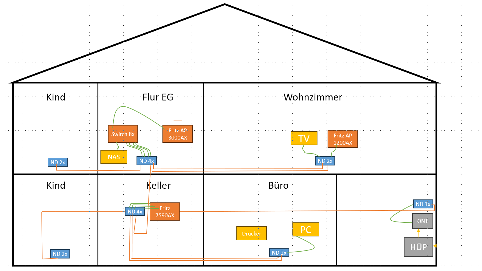

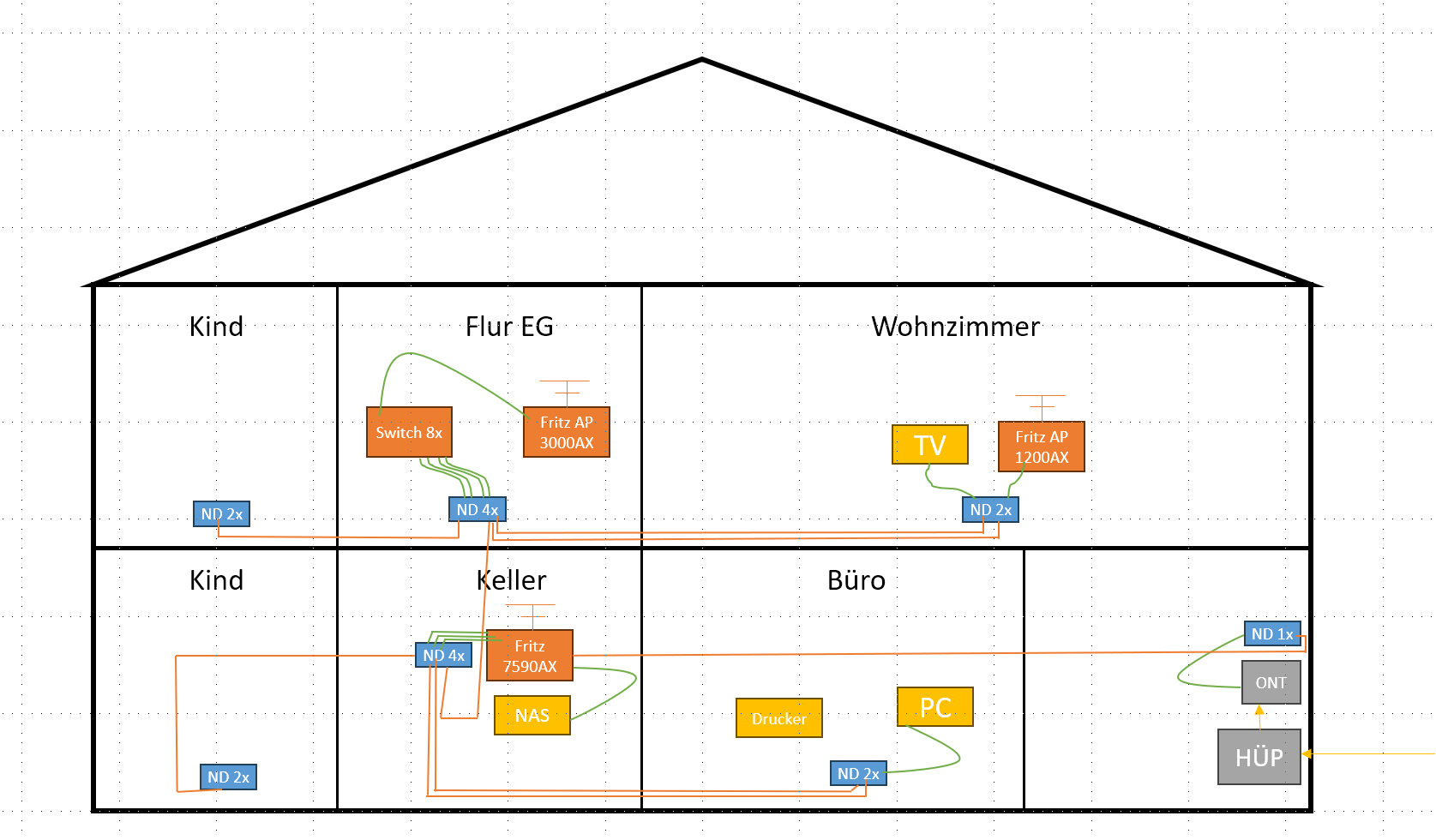

Ich habe mal gezeichnet. Bei dieser, im Vergleich zu Maximilians Ausbau minimalistischen Ausbau, erscheint mir das als Laie ja schon als regelrechte Materialschlacht. Ist das so sinnvoll? Sehe ich das richtig, dass ich ohne weiteren Switch im Keller und weitere Dosen/Patchpannel mit jeweils einem LAN im Kinderzimmer auskommen müsste? Da ich eigentlich nur im Keller renoviere, und auch aus Platzgründen ist der Vorschlag eines Abflussrohrgroßen Kabelschachtes keine Option. Für restliche Anwendungen setze ich dann auf stabiles WLAN oder notfalls weitere Switches in den Kinderzimmern.
Von der Anwendung her sind wir auch nicht die "Poweruser" mit Konsolen, Smart Home usw. Wir Eltern nutzen digitale Medien von Smartphone, NAS, Rechner und TV abgesehen eher begrenzt und hoffen auch, dass die Kinder keine Medienjunkies werden. :-) Ggf. verlege ich jeweils ein zweites Kabel in die Kinderzimmer und lasse das Kabel im Keller/Flur EG in der Wand liegen.
grün=Patchkabel, orange=Cat7 Verlegekabel, ND=Netzwerkdose
EDIT: Ich hatte einen Denkfehler, die NAS steht jetzt im Flur EG. Passt das so, dass die dort gut angebunden ist?
Es fehlt eine Netzwerkdose im 'Keller', Die Verlegeleitung sollte nicht direkt an die WAN-Buchse des Router angeschlossen werden.
