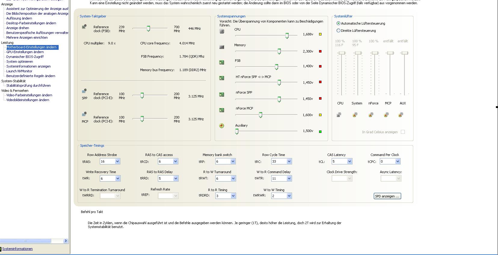

Was auch einen Versuch wert ist, ist den RAM-Teiler auf 1:1 und den Multi auf x9 zu belassen und den FSB und die VCore einfach solange anzuheben bis es dir persönlich zu warm wird. (Mach ich grad :D - 4,3 GHz atm)
Versuche PCI-E anzuheben sollten nicht unterschätz werden. Mein Board ist zwar schon 2 Jahre alt aber hält sich dadurch (Grundeinstellung 2.500 MHz auf 3.125MHz oc = 25% oc) noch recht wacker) Diese Anhebeung aber bitte nur im Stabilitätstest durchführen und nicht in der Bios-Einstellung hochschrauben.
