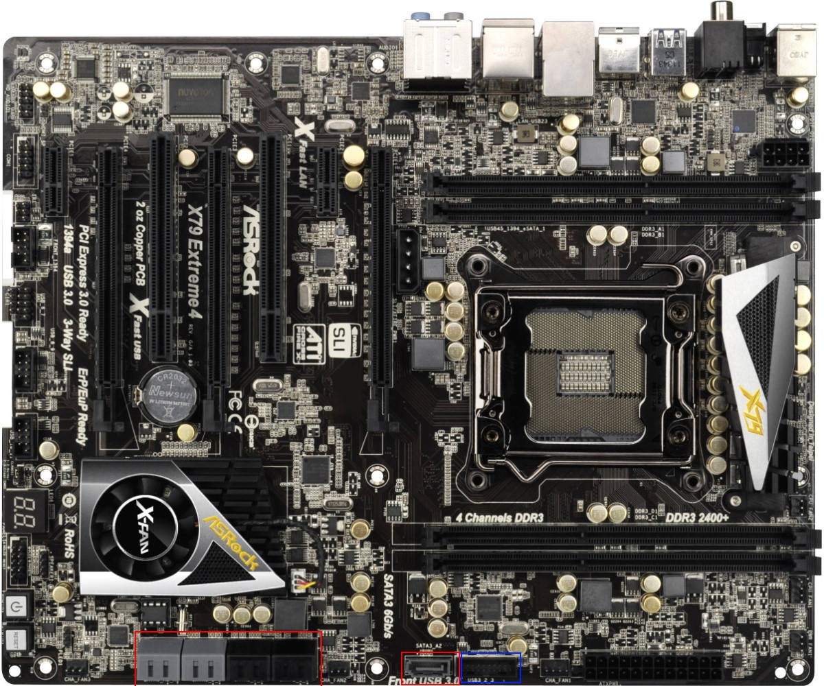

Aber mal was anderes. könntest du vielleicht, falls es keine Umstände macht, mal in dem Bild des Boards markieren wo die SATA Anschlüsse sind? Ich dachte eigentlich ich weiß wie die aussehen aber irgendwie... find ich sie nicht.
rot = SATA
blau = - 1 x Front USB 3.1 Gen1 header (supports 2 USB 3.1 Gen1 ports) by ASMedia ASM1042, supports USB 1.0/2.0/3.0 up to 5Gb/s = interner USB 3.1 Anschluss, daran sollten die USB 3.x Anschlüsse des Gehäuses angeschlossen sein.

Also die SATAs hätte ich nie erkannt... da gehen die Stecker vielleicht zur Seite und deswegen... und da wo Front USB 3.0 dran steht ist auch SATA...
ich hab meine Superbombenmaschien mal aufgeschraubt... sind das jetzt insgesamt 9 SATA-Slots bzw 8 die da in einer Reihe von dir markiert worden + den einen wo Front USB davor steht? und wenn ja woran erkenne ich die mir 6GB/s?
ein paar sind bei mir näämlich schon besetzt...
