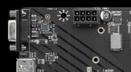

Wenn ich im Handbuch schaue, sieht das so aus
und dann das vergleiche
Dann sind zu viele Kabel.

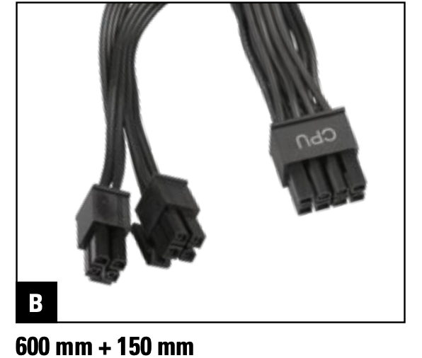

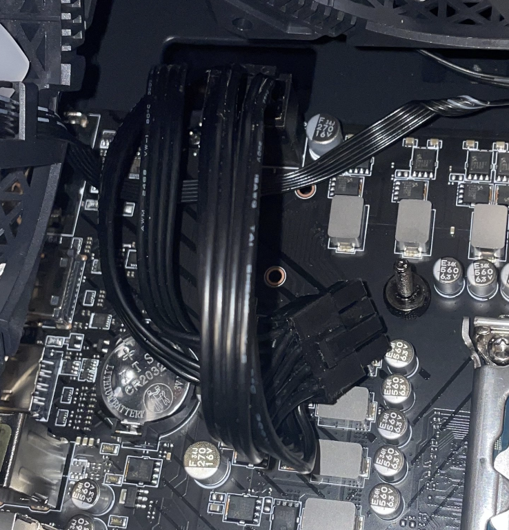

Ne das kommt schon hin, da kommen ja 8 Leitungen vom NT, die gehen in den 1 Stecker und 4 Leitungen weiter.
Schau mal unter #19 da sieht man das.

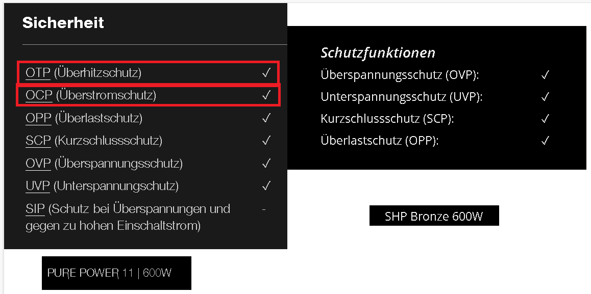

Das NT wäre aber bei mir nie auf die Liste der empfehlenswerten NT gelandet:
Nö.
Man sieht 3 Stecker. Das Netzteil hat aber nur 2 8 Pin für die CPU.
Also ist eins davon für die Grafikkarte und die hat natürlich ne ganz andere Belegung, passt aber einwandfrei in den CPU Port.
edit: okay, das eine ist kein Stecker, sondern sieht nur auf den ersten Blick so aus. Es ist ein Kabel^^ :D
Reaktionen: Müritzer
Und ich suche den 3 Stecker und denke schon ich habe Tomaten auf den Augen, ja ja diese verflixten optischen Täuschungen.
Aber mit den 3 Steckern hast du schon irgendwie recht, 2 x 4 PIN in der Buchse und 1 x 8 PIN liegt frei.
Das sah rechts so aus wie 2 Pinbuchsen :D
Aber wenn er sagt:
alvoric schrieb:
Tatsache da ist ein Abstandhalter zu viel baue den mal aus
Wird es wohl das sein.
Weil es ist quasi immer ein Kurzer, wenn der PC läuft ohne EPS Stecker, aber mit sich die Kiste nicht einschalten lässt. Also ein Hoch auf gute Schutzschaltungen^^
Reaktionen: AB´solut SiD und Müritzer

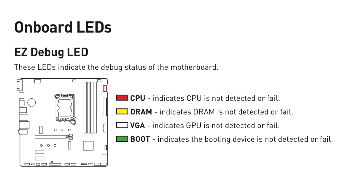

ich habe folgendes Problem mit meinem neu zusammengebauten PC: Er schaltet sich nicht ein wenn der 8Pin-CPU Power Stecker gesteckt ist. Ich drücke den Einschalter und höre das Netzteil auch schalten und die Lüfter leuchten 1 Sekunde auf und geht danach direkt aus. Ziehe ich den CPU Power Stecker ab, startet der PC und alle Lüfter drehen sich durchgehend. Das Mainboard hat auch DEBUG LEDs.
Die Leutet Rot.

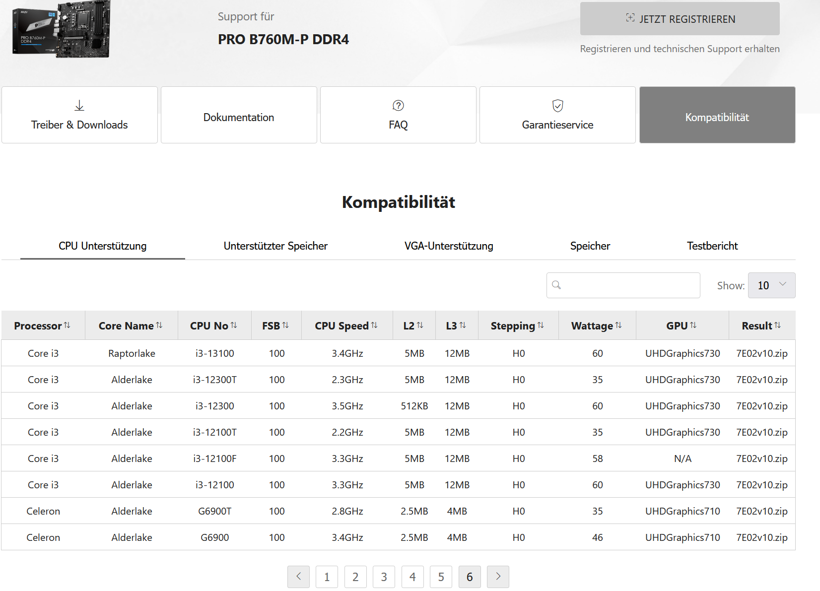

also lustigerweise haben ziemlich wenig leute hier Ahnung
B760 Gen Supported nur 13th Gen Prozessoren aber ich hab 12th Gen Prozessor. GGs ich schick das Mb zurück
Reaktionen: AB´solut SiD und Cardhu
Vielen Dank für diese tolle Rückinfo!
Bitte teile deine bahnbrechende Erkenntnis auch dem Hersteller mit, damit er seine Website anpassen kann!
Reaktionen: amorosa, AB´solut SiD, Whetstone und eine weitere Person
Aua aua, deine super tolle Falschinfo die du jetzt bezüglich 12/13th gen rausgehauen hast, zeigt mir du hast dich immer noch nicht mit dem Handbuch oder der Herstellerseite beschäftigt, oder die Infos darin verarbeiten können.
