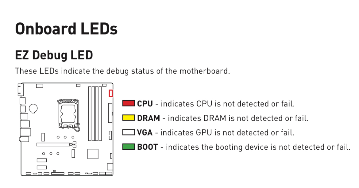

ich habe folgendes Problem mit meinem neu zusammengebauten PC: Er schaltet sich nicht ein wenn der 8Pin-CPU Power Stecker gesteckt ist. Ich drücke den Einschalter und höre das Netzteil auch schalten und die Lüfter leuchten 1 Sekunde auf und geht danach direkt aus. Ziehe ich den CPU Power Stecker ab, startet der PC und alle Lüfter drehen sich durchgehend. Das Mainboard hat auch DEBUG LEDs.
Die Leutet Rot.
Woran kann das liegen? Was könnte ich zum Eingrenzen probieren?

Naja wenns rote Lämpchen leu(ch)tet, CPU nochmal neu einsetzen. Danach Null Methode, da Speichercontroller in der CPU .

Naja und erwähnt sogar das die rote LED die für CPU Error steht leuchtet. Also doch einfach mal da ansetzen. Hast du die CPU schonmal neu verbaut und die PINs geprüft?

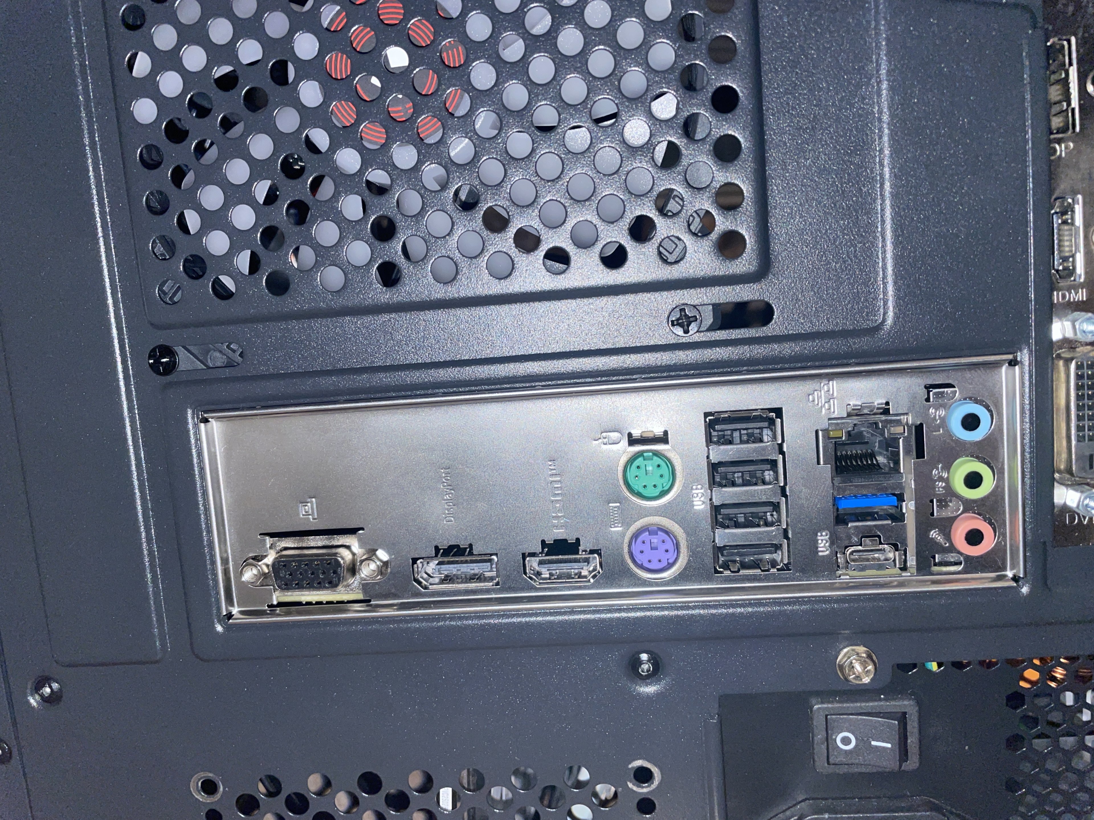

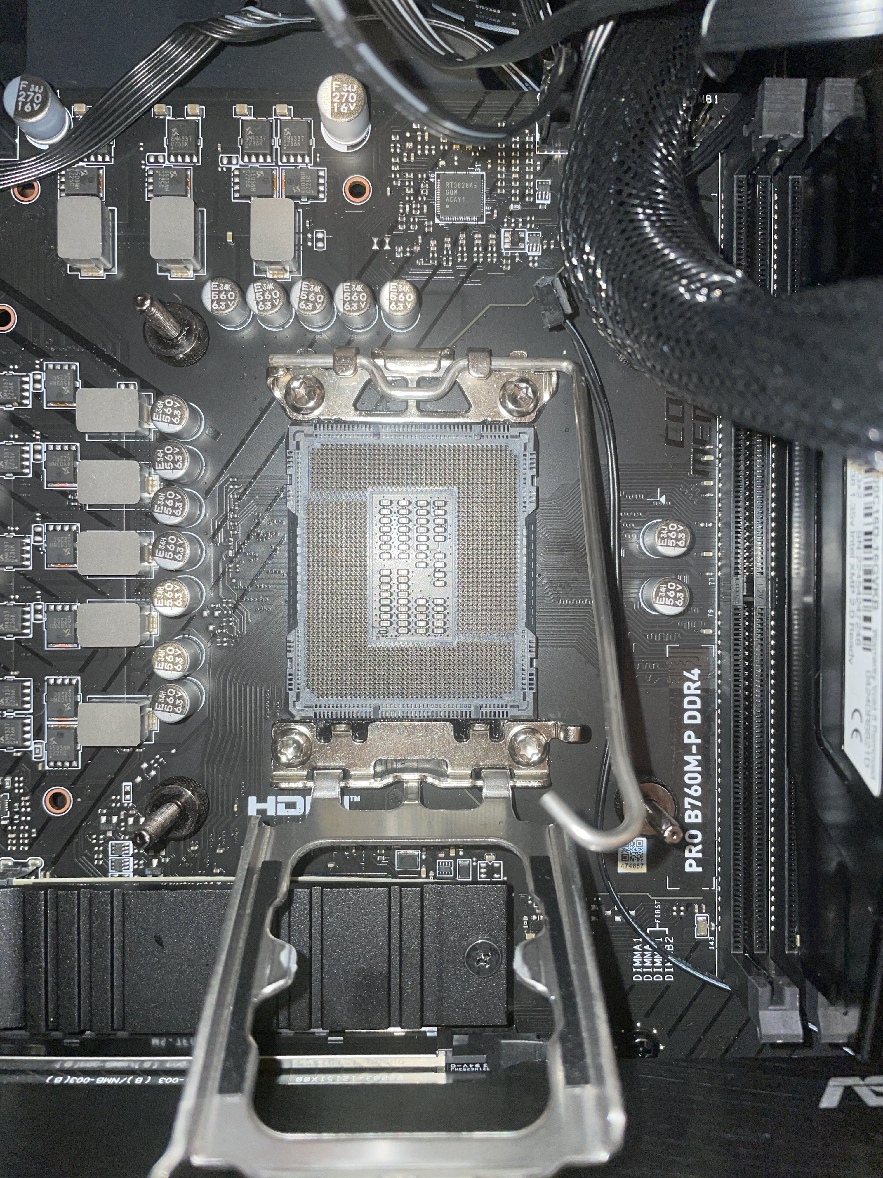

CPU nochmal ausbauen und gucken ob man Pins zerdrückt hat. Das die Kiste ohne Strom Stecker anspringt ok, die cpu bekommt ja auch keinen Saft. und is quasi nicht aktiv. Mit Strom Stecker schon, und das bios/Schutzschaltung blockt. Würde daher da nochmal gucken, nur damit man das erstmal ausschließen kann.
Auch Prüfen ob bei der Blende hinten für die I/O Ports USB usw. kein pin der IO Blende irgendwie in ein USB port ragt. Manchmal passiert das beim unachtsamen reinpfeffern vom Board. Dadurch entsteht ein Kurzschluss.
(Gesetzt dem falle ich kann den Bildern aus dem Netz trauen, dann hast du einer dieser billigen Blenden mit Pins.)

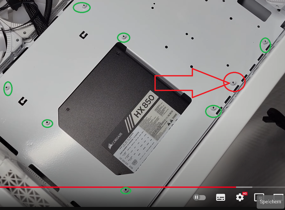

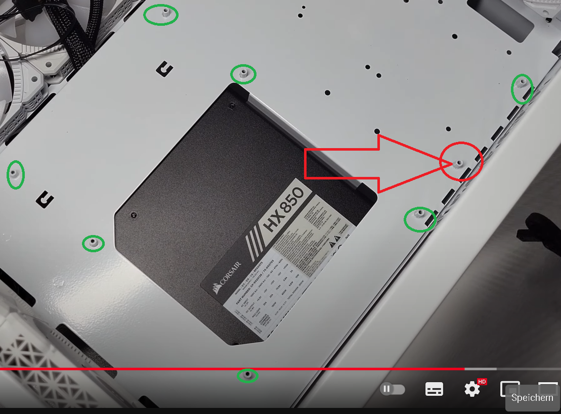

Neuer Case, sieht das so ähnlich aus?
Wenn ja sind die Abstandshalter wohl schon vorinstalliert ABER wie es scheint einer zu viel!
Das Gehäuse ist in weis, habe kein schwarzes gefunden.
Grün = für ATX Board korrekt
Rot = Der MUSS raus!
Reaktionen: amorosa
CPU hat keine pins…Das mit der IO blende war bei mir bissi Pfusch hab da die Pins (lt bild) auf die seite gedrückt

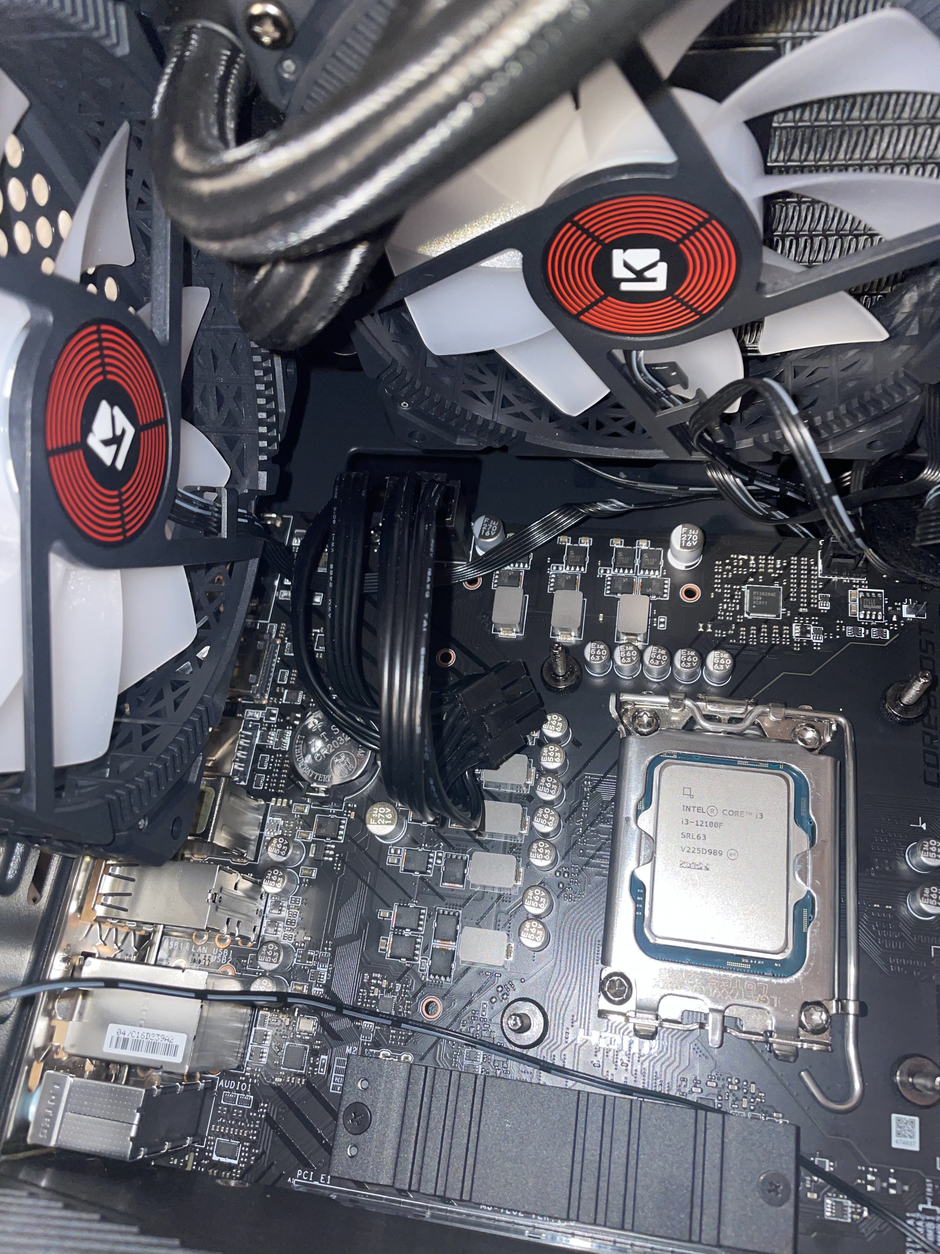

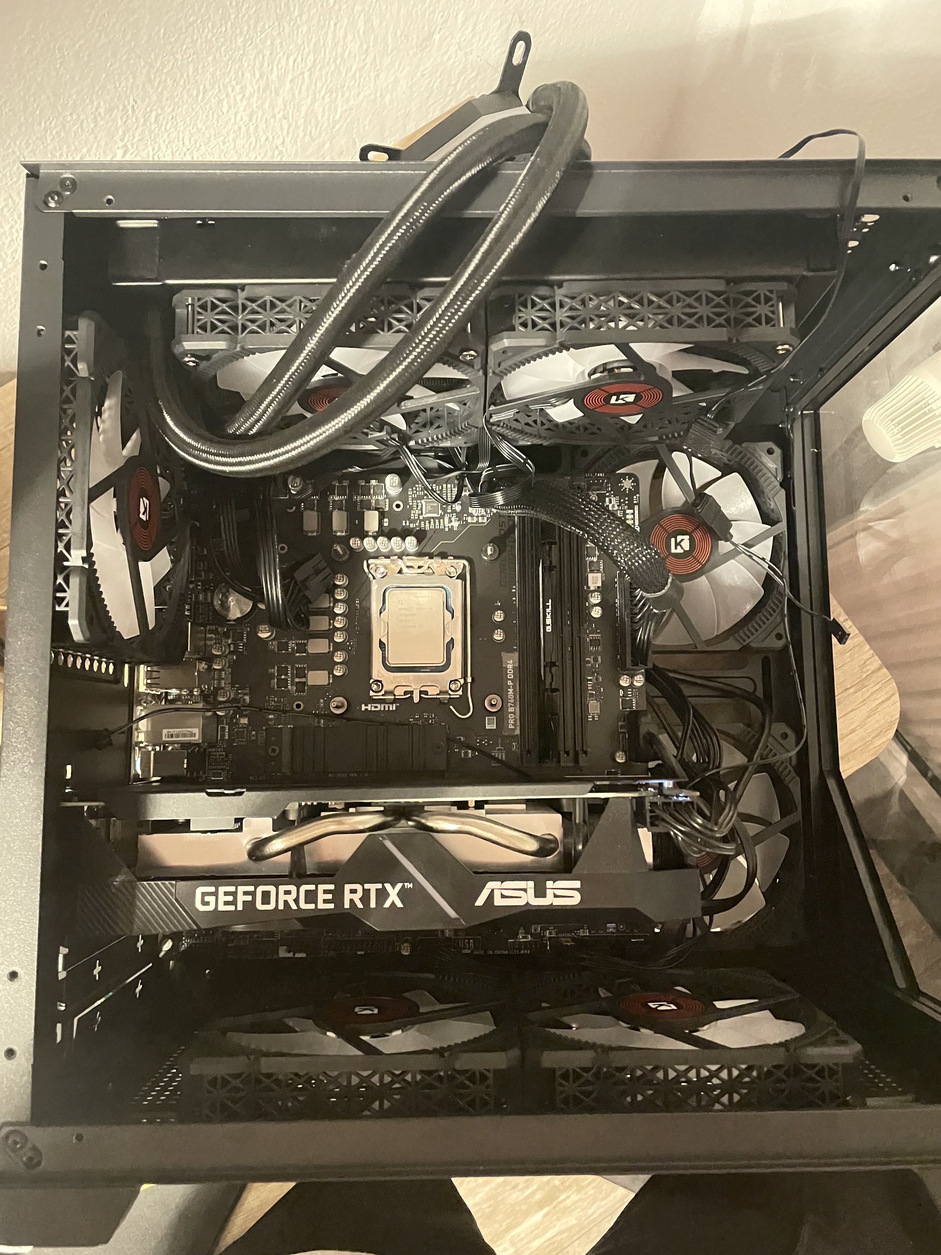

Cardhu schrieb:

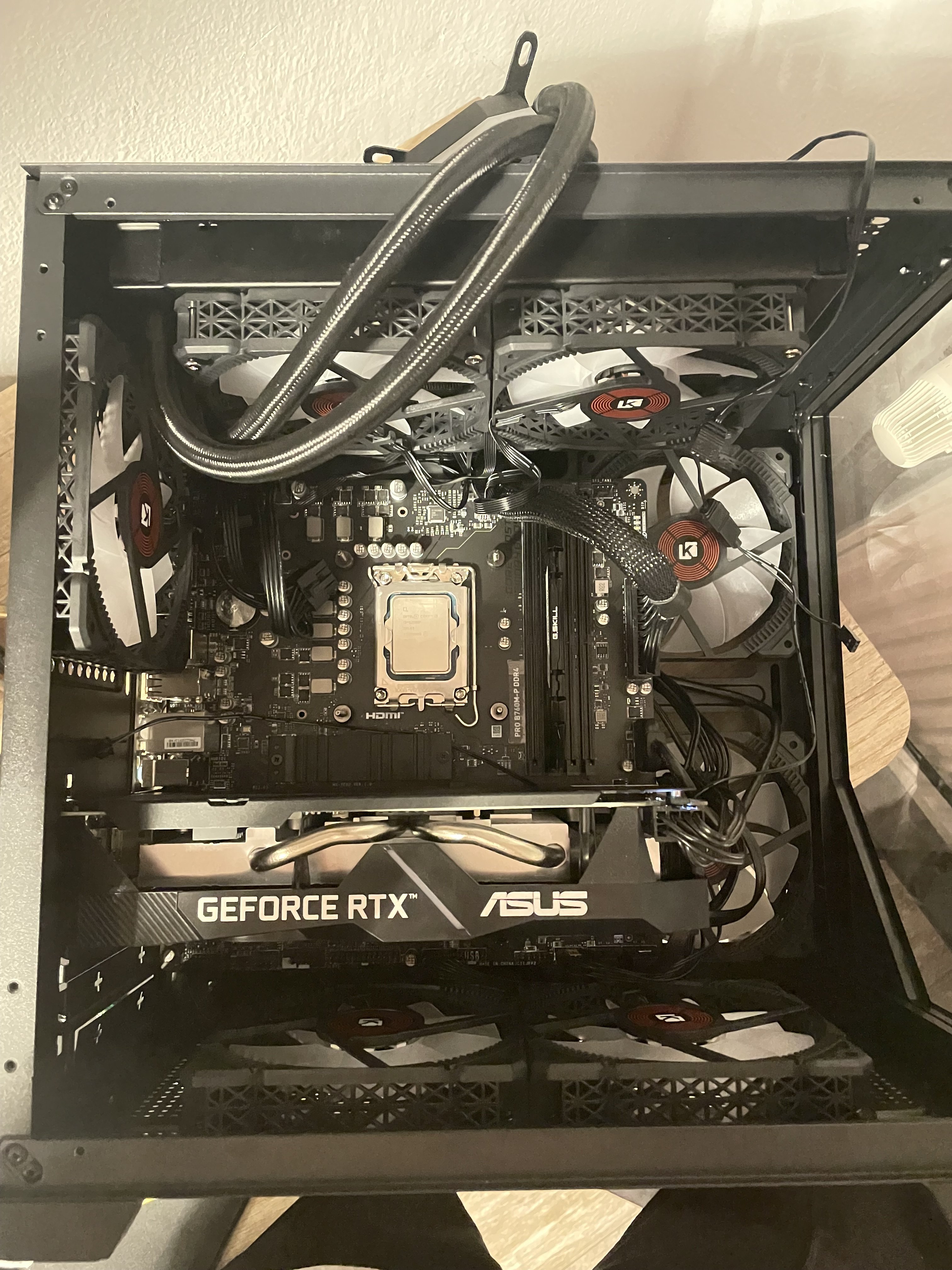

Ich würde auf nen Kurzschluss tippen. Irgendwas beim Zusammenbau passt nicht.
Vllt mal ein scharfes, hoch auflösendes Bild vom Build einstellen. Auch von der hinteren Blende OHNE eingesteckte USB Kabel etc.
passt bin grad nicht daheim mache dann ein bild

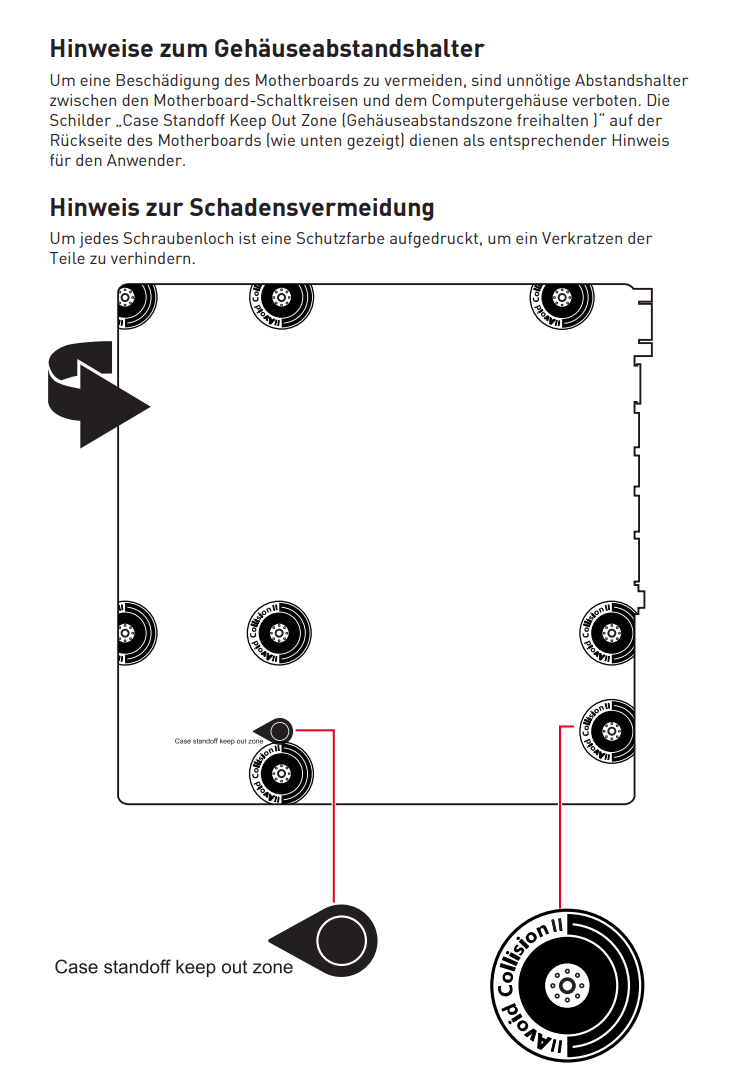

Oh oh hab den nicht weg getan hab ein mATX mb ich schraub des nochma auf und schaue nach! Das case sieht 1:1 so aus
alvoric schrieb:

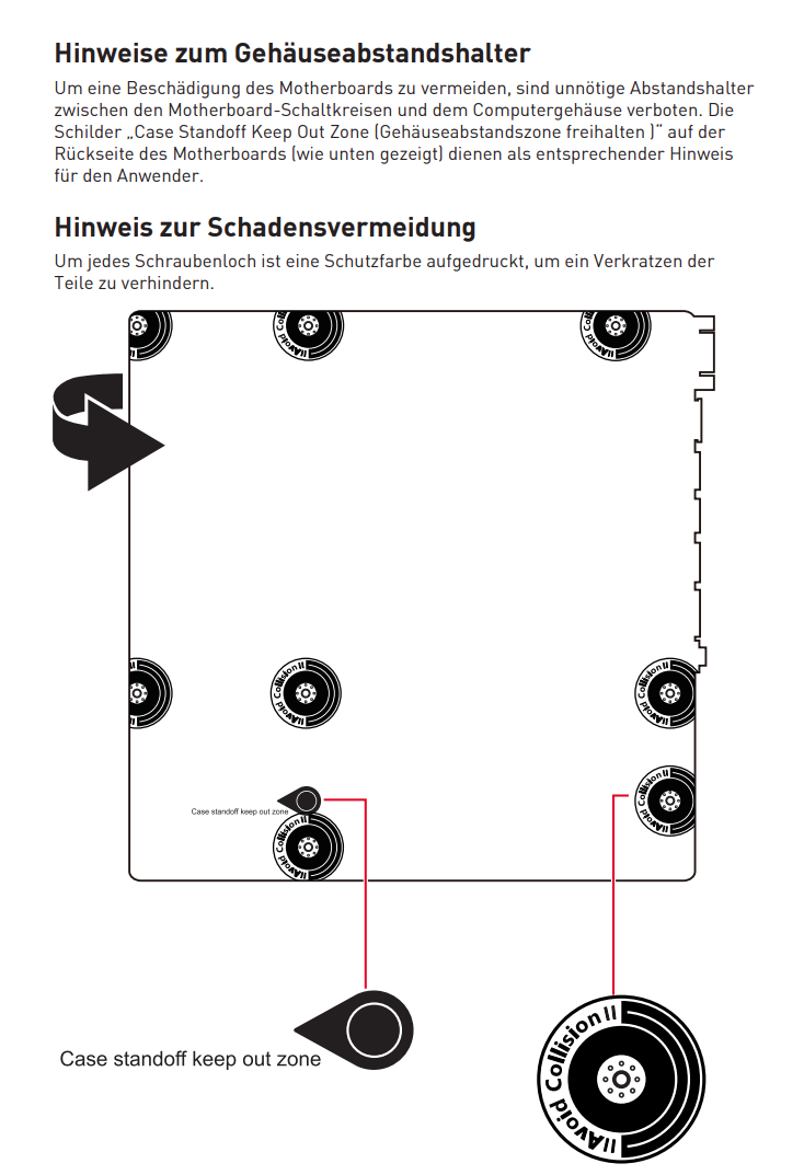

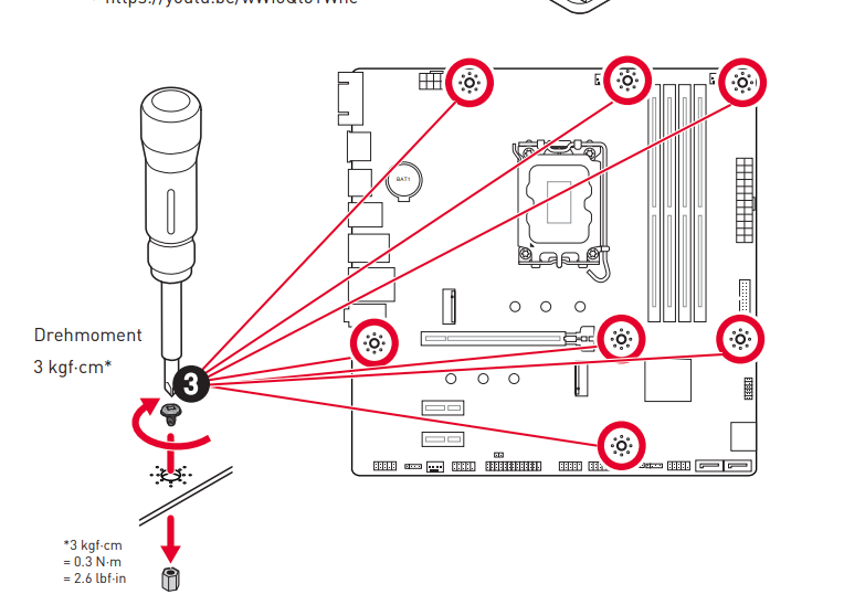

Du siehst doch die Löcher am MB und nun vergleich die mit den Abstandshaltern.
Das ist von der Mainboard Rückseite:
DIESE Positionen sollten auch im Gehäuse mit Abstandshaltern versehen werden!
Reaktionen: xexex

Tatsache da ist ein Abstandhalter zu viel baue den mal aus
