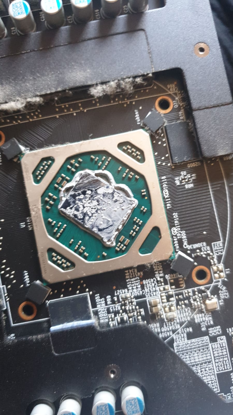

Problem Gelöst !!!! :)
Leute endlich ist das Problem gelöst, wir haben herausgefunden das es an der Graka liegt und haben sie aufgeschraubt und entdeckt das die Wärmeleitpaste einfach nur hingerotzt wurde.
Haben alles gesäubert und neue Paste drauf und der Takt bleibt nun konstant beim zocken !
Es läuft wie es laufen sollte.
Hier nochmal ein bild wie das vom Werk aus Geschmiert wurde.
Und nochmal ein Dankeschön an alle die sich hier die mühe gemacht haben mir zu helfen !+
LG Chilledlemon

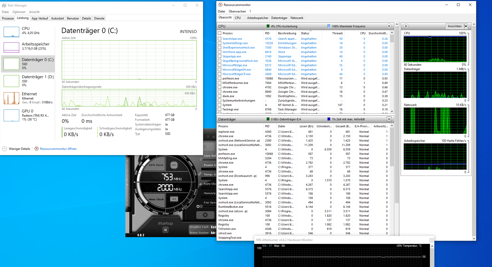

also habe hier mal ein screenshot, ich weis nicht ob du da was rauslesen kannst ?
Energiesparprofil habe ich bereits auf Höchstleistung.
Und bisher habe ich kaum Programme drauf außer Chrome, Valorant das Game zum testen, und denGrafikkarten Treiber

Da fällt mir wirklich nicht viel zu ein.
Nur nochmal um sicher zu gehen:
  • BIOS ist auf Werkseinstellungen, keine Übertaktung? Wie ist es mit XMP, hast Du die Werte aktiviert? Oder mit welchen Einstellungen läuft der RAM?
  • Softwaremäßig hast Du nichts installiert, was stören könnte? Overlays, irgendwelche Scans, "Systemoptimierungs"-Software?
Folgendes könnte man noch probieren:
  • Anderes Netzteil ausprobieren
  • Anderen RAM ausprobieren, oder zumindest die Module (2, nehme ich an?) jeweils einzeln testen
Mit "ausprobieren" und "testen" meine ich hier nicht irgendwelche Benchmarks, sondern wirklich mehrere Spiele probieren und schauen, ob der bekannte Fehler wieder auftritt.
Ansonsten würde ich leider die diffuse Diagnose "wird wohl irgendwie am MB liegen" aussprechen.
Reaktionen: Chilledlemon
Bios zurückgesetzt ja, xmp profil habe ich drinnen. Ich hatte das Problem aber schon vorher und dachte es liegt daran das ich nur 8gb RAM habe, deshalb habe ich auf 16 gb aufgerüstet.
Ich habe nichts Installiert außer mittlerweile 2 Spiele und die Radeon Software.
Andere Module vom RAM ebenfalls getestet.
Anderes Netzteil sowie eine andere GRAKA werde ich heute Testen.
auf dem bild in thread 16 is da eigentlich kein load sondern alles idle oder?
wenn das stimmt sollte die graka keine 58° haben.
falls ich das falsch auslese bitte ignorieren
und der prozess TiWorker.exe sollte eigentlich nur aufscheinen wenn updates geladen oder deinstalliert werden.
welche version von windows?
LG Chilledlemon
