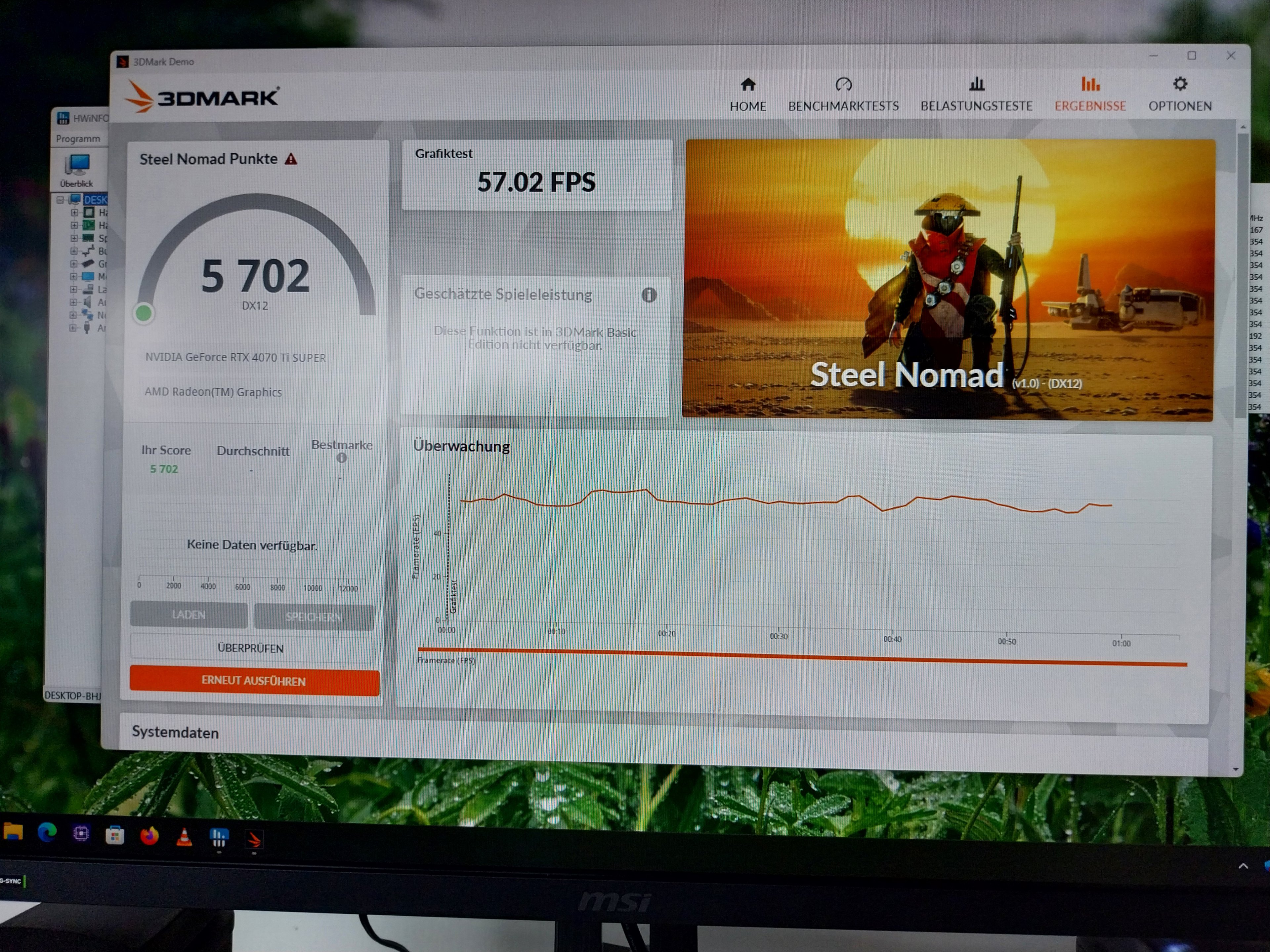

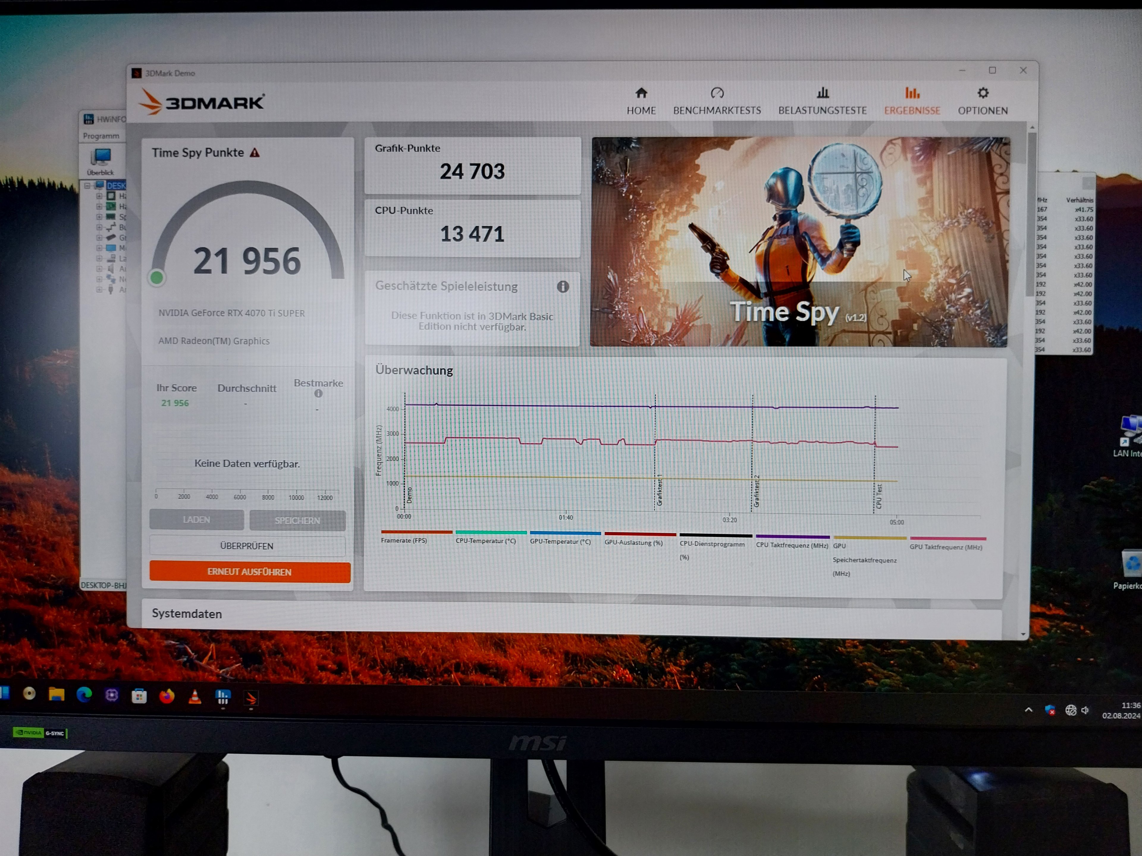

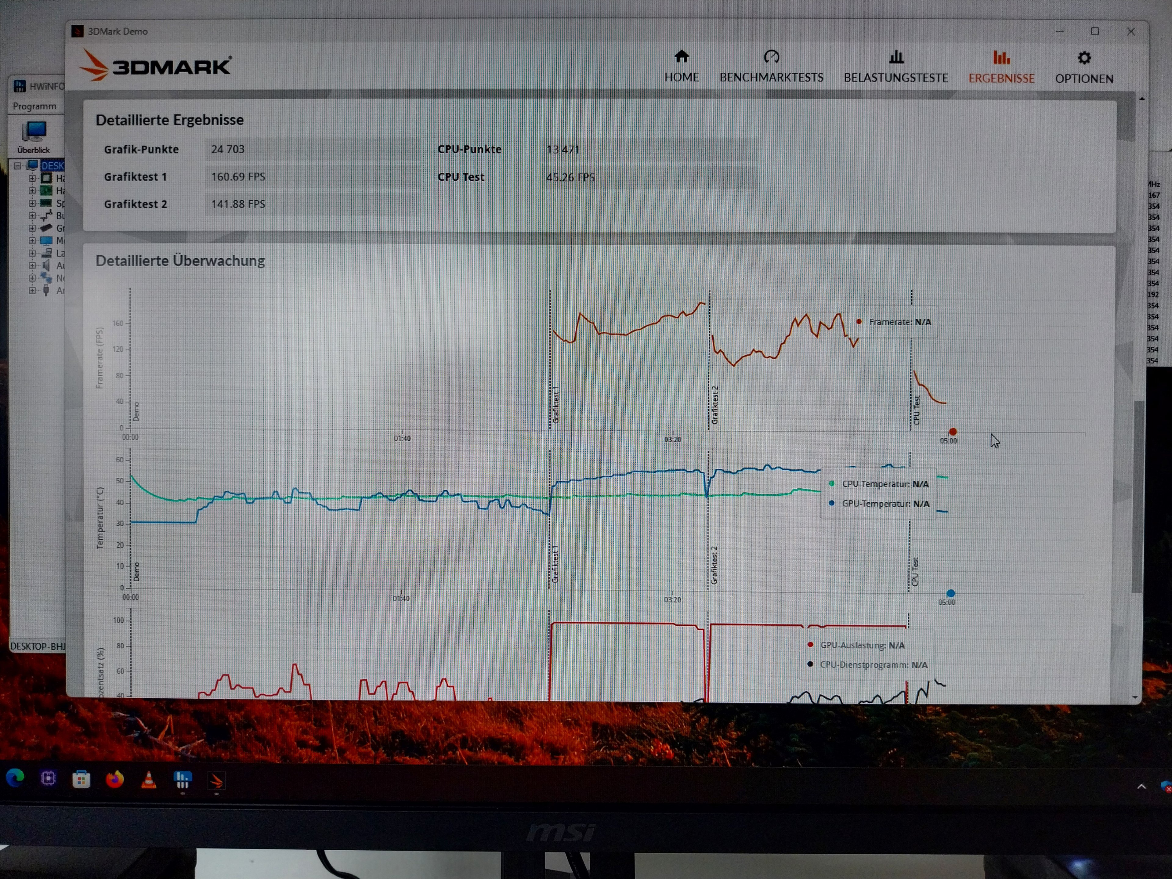

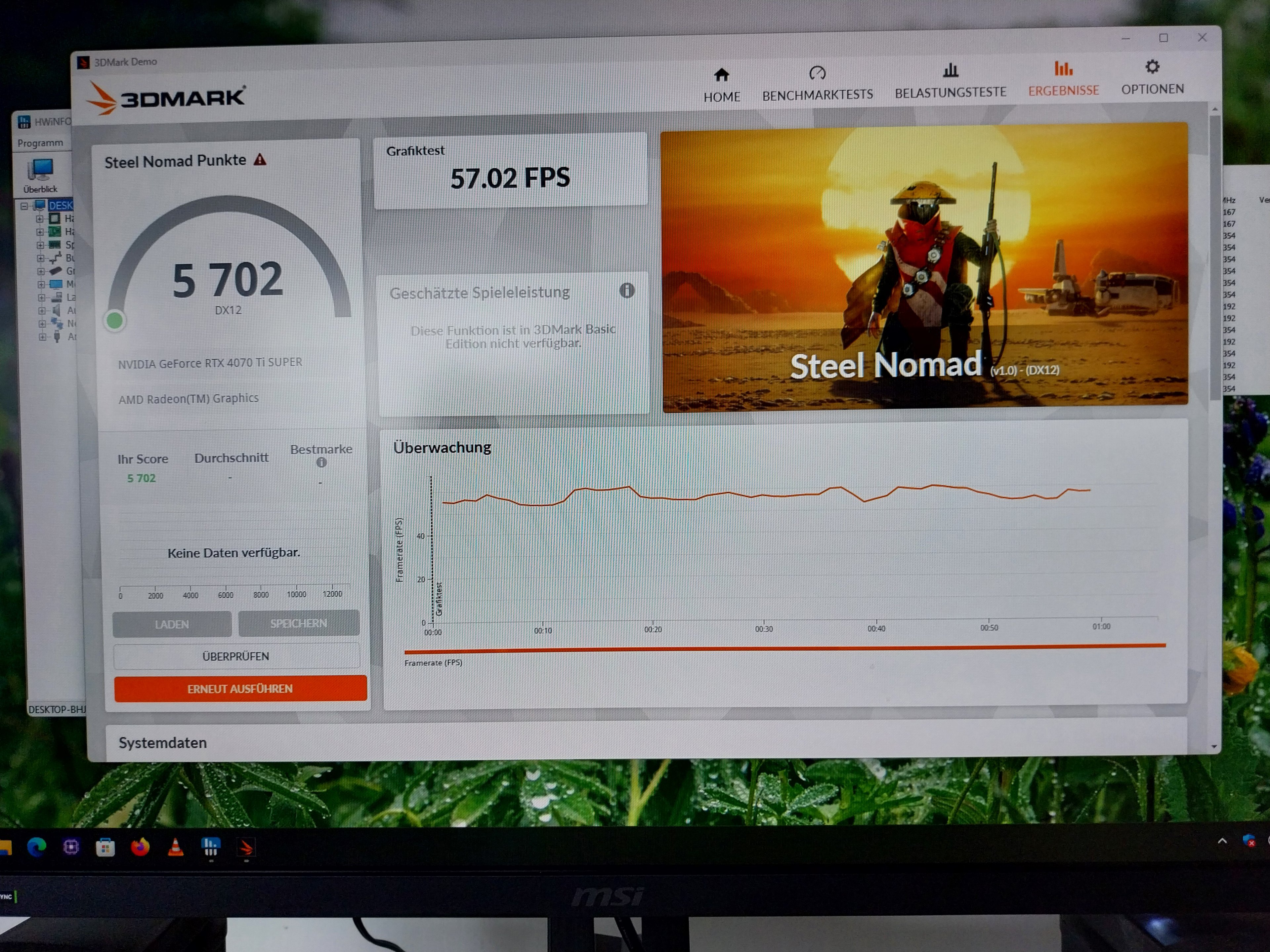

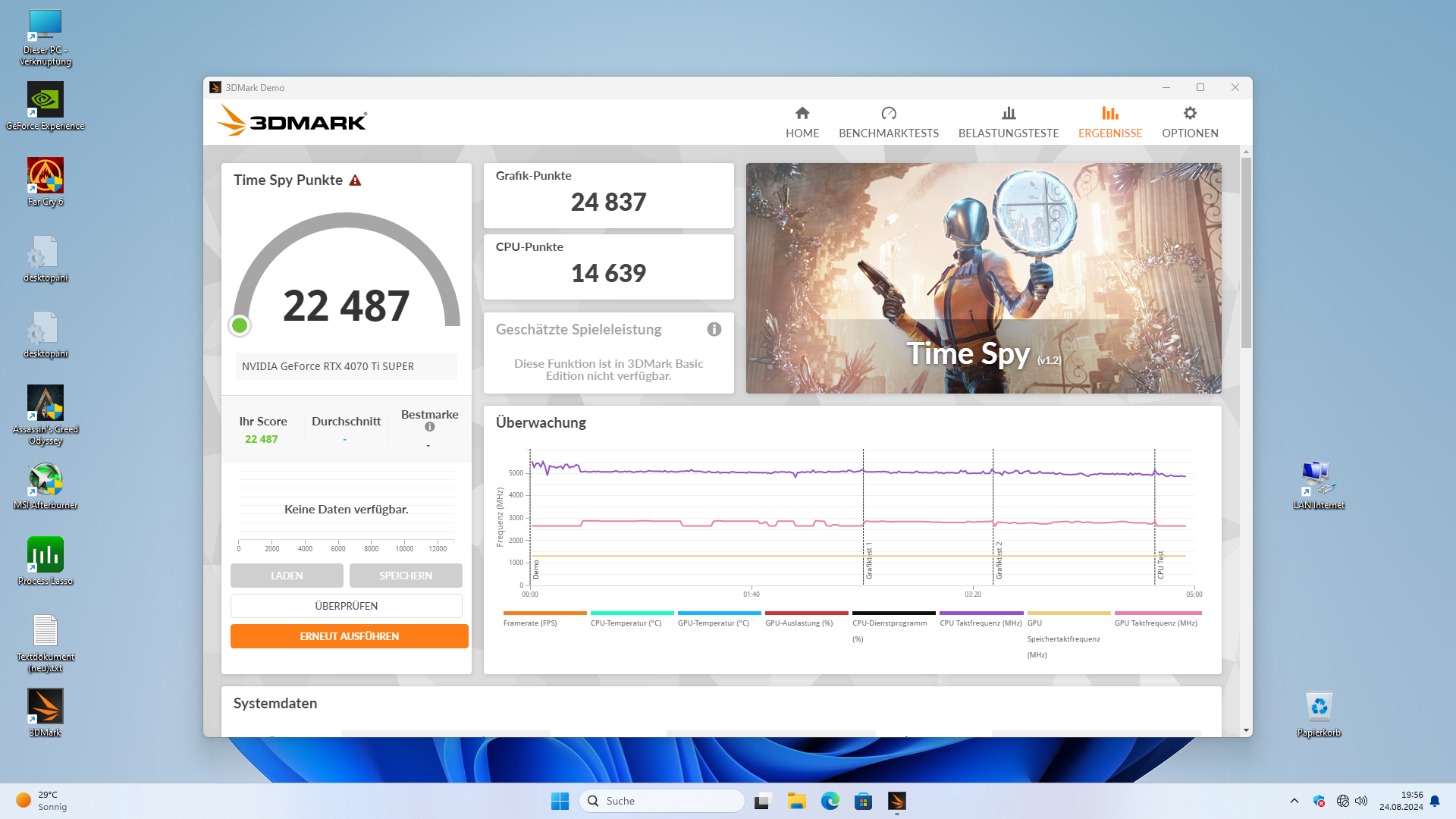

Hier mal die 3D Mark Ergebnisse
Wie würdet ihr diese Ergebnisse beurteilen.

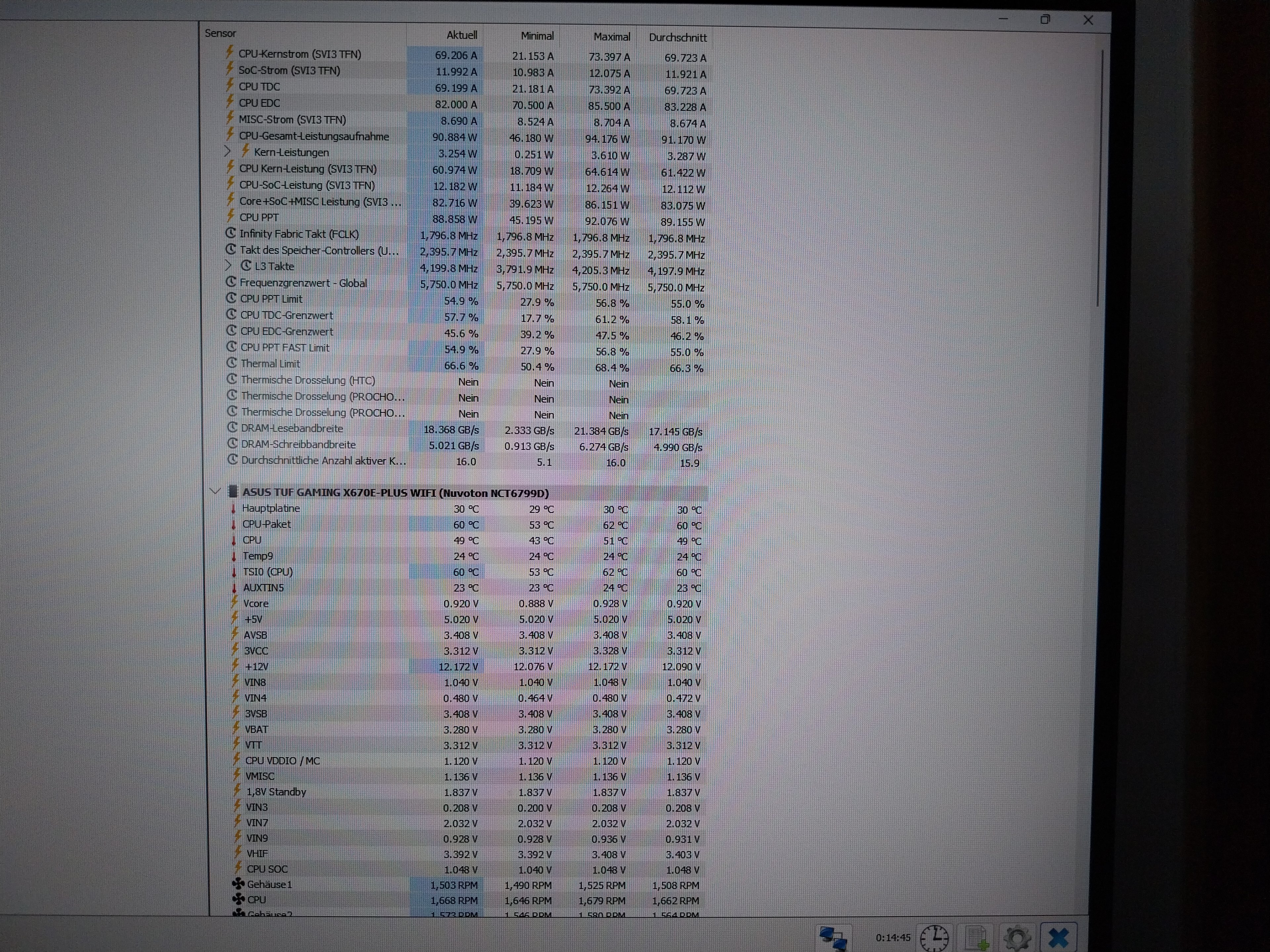

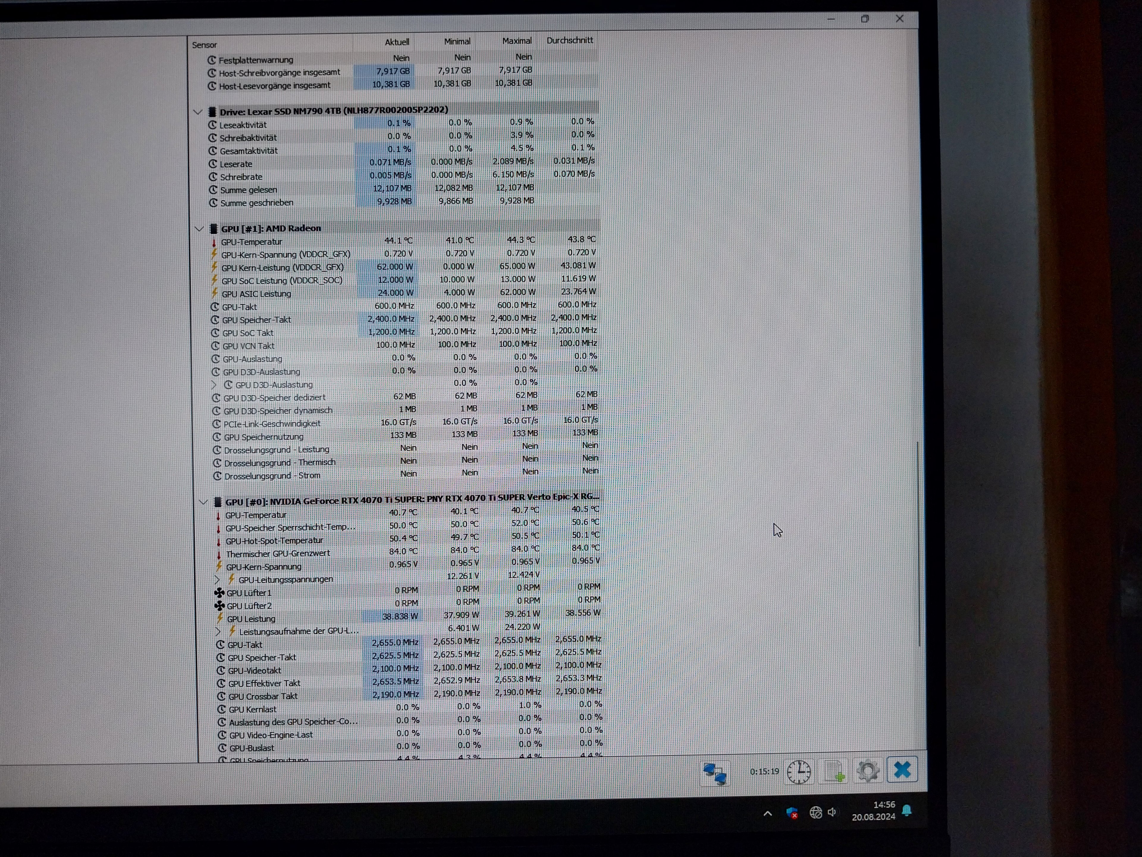

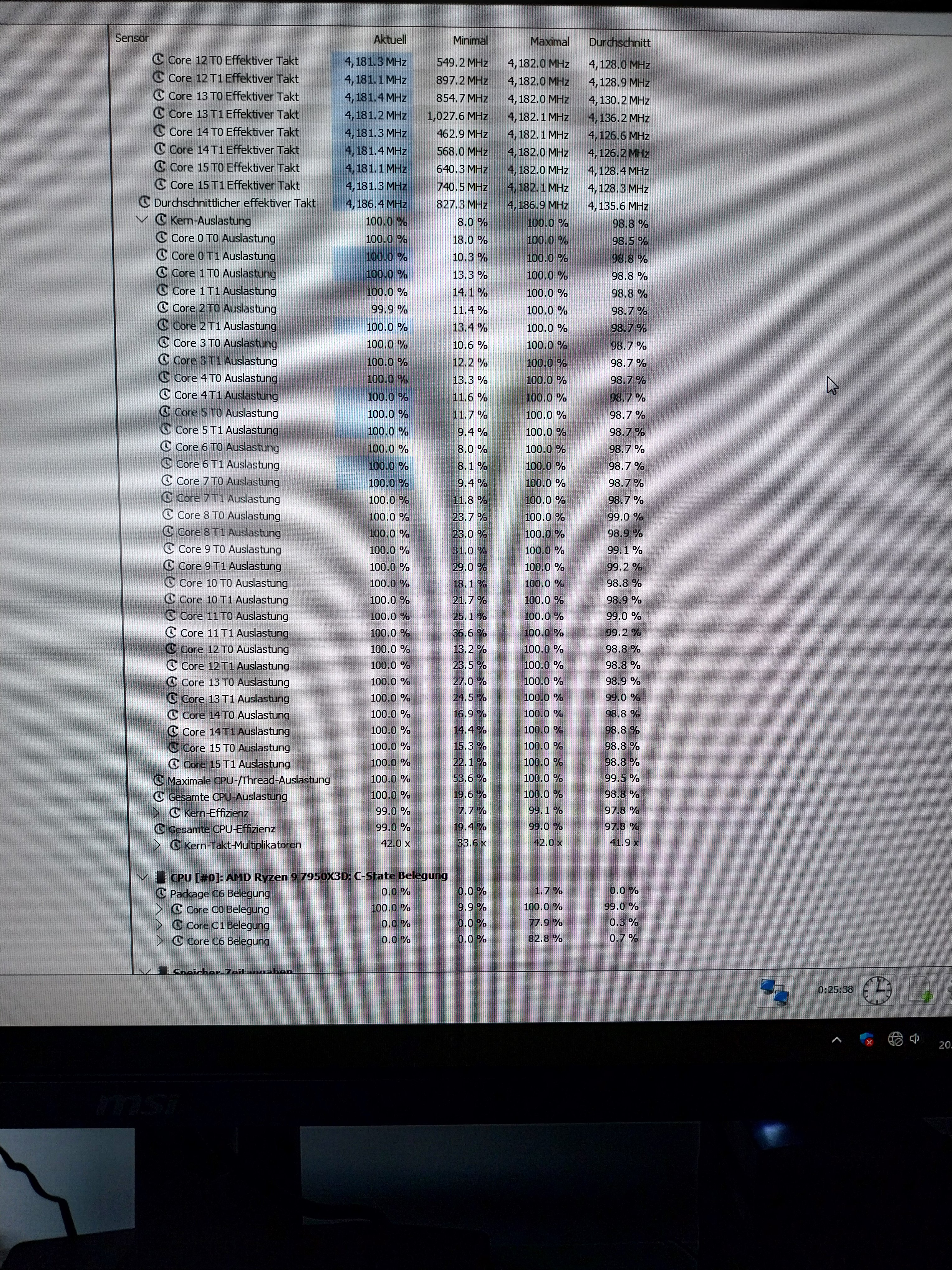

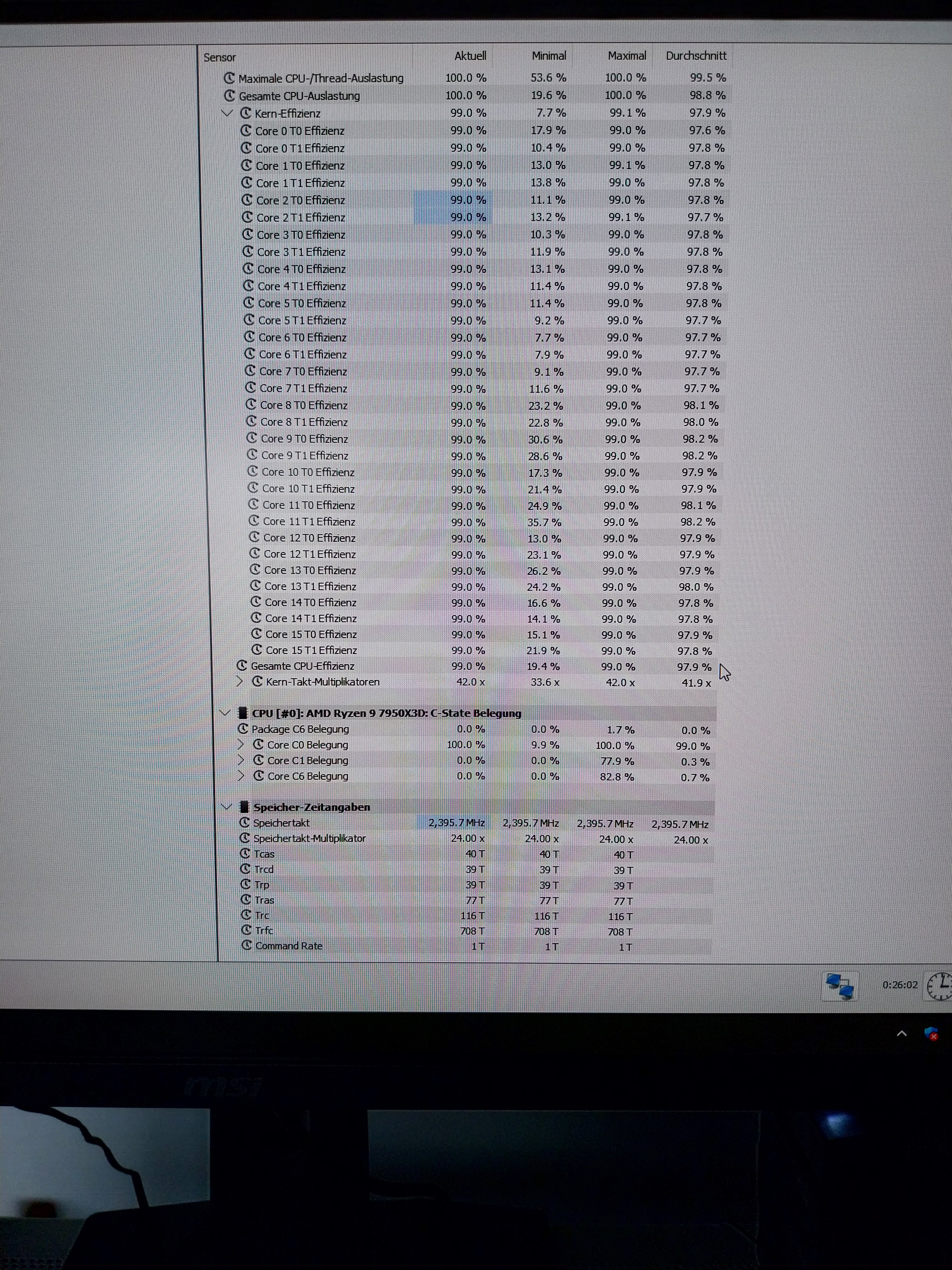

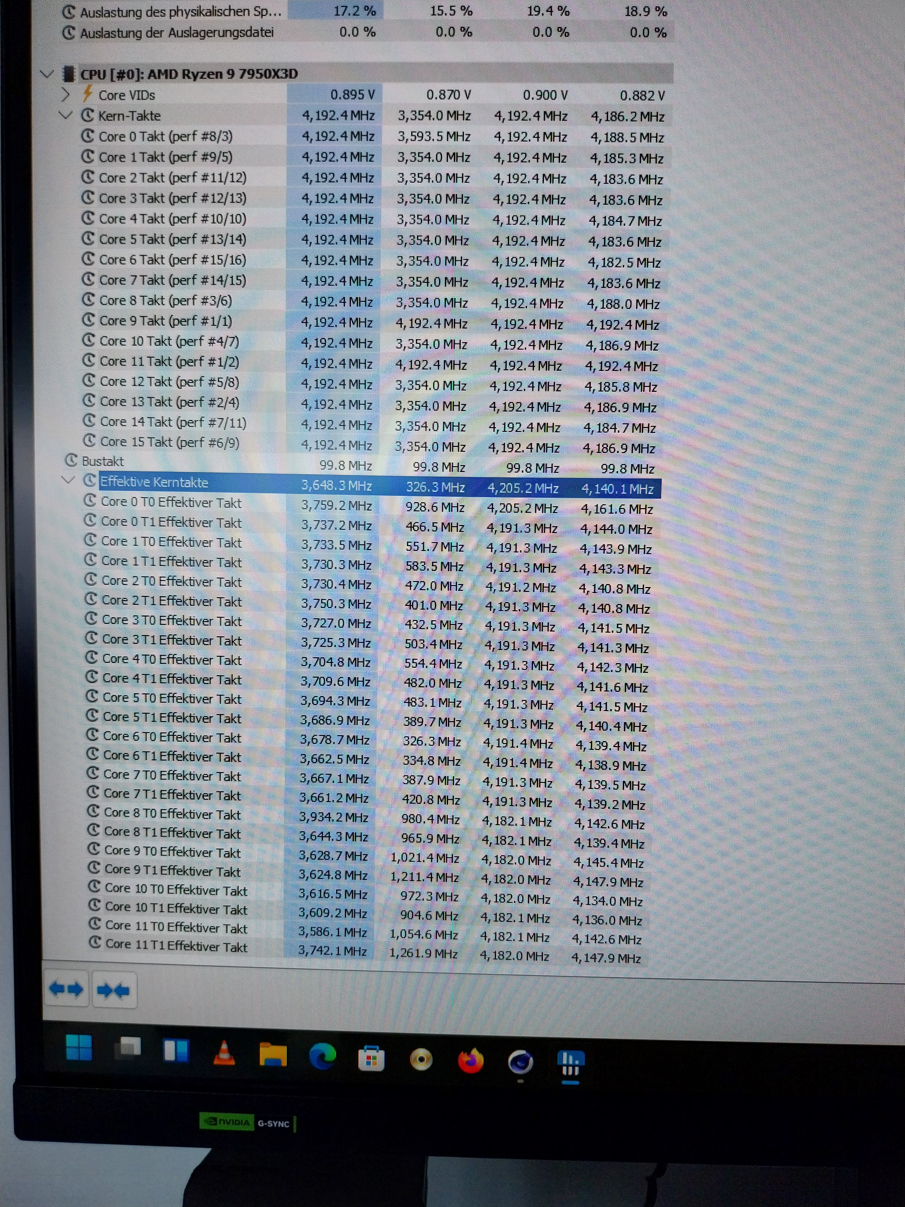

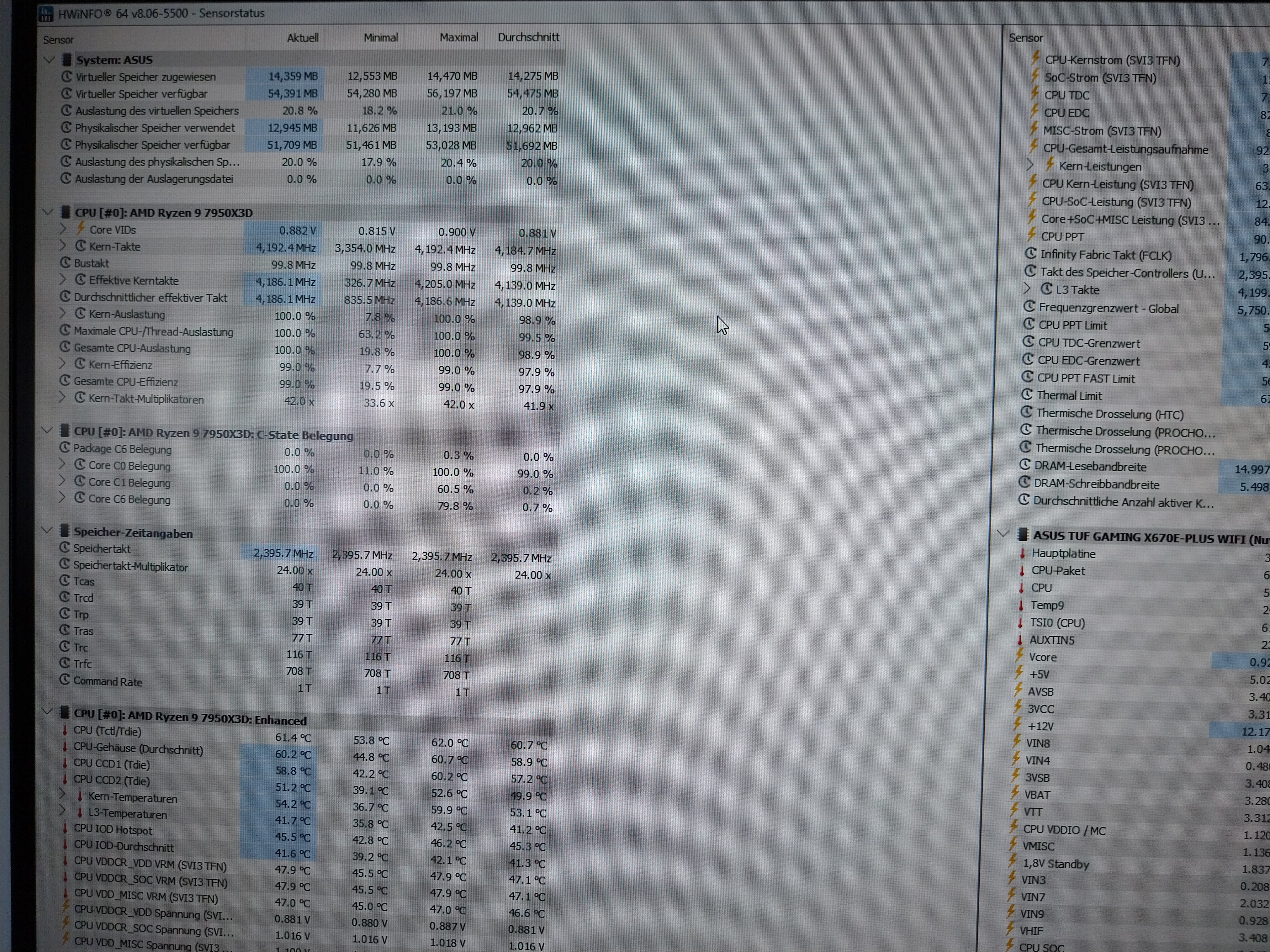

Heute habe ich mal den Cinebench24 Multi Core halbe Stunde laufen lassen. Hier sind die Bilder. Die habe ich mit HWI Info aufgenommen und dass nur bei Vollast. Auch im Win habe ich die Energieeistellung auf Volllast eingestellt
Ist es normal dass die min Taktraten Auslastungen der CPU so niedrig sind? Ich würde mich freuen wenn ihr mir weiter helfen würdet ich bin schon mit dem Latain am Ende.

Die CPU hat im CB24 1800 Punkte
Die Grafikkarte 24000.
Wenn das System stark ausgelastet ist dann ruckelt auch schon mal die Maus.
CPU Boost Takt deaktiviert ?? Weil 90 Grad?
Das sind 16x1,5Ghz die du liegen lässt.:freak:
Erreichst du die 90° ingame? Dann sitzt der Kühler nicht richtig.

Ist das eine AIO? Egal was, schreib mal das Modell auf, oder hast du wirklich keinen Kühlkörper auf der CPU?
AMD sieht für die 7er x3d Modelle ein Temperaturziel von 89 Grad vor, d.h. sie boosten so lange, wie sie dieses Ziel nicht überschreiten. Sie liegen damit in ihrem Normbereich. Hier solltest du am Boostverhalten gar Nichts ändern.

Ich habe den Dark Rock Pro 5 eingebaut und auf performance eingestellt.
Den Kühler hatte ich schon zweimal ausgebaut und wieder eingebaut nähmlich ohne Schutzfolie. Selbst die Wärmeleitpaste habe ich erneuert
Wie ich den boosttakt an lies hatte ich bei Far Cry New Dawn ganz schnell die 89 - 90 Grad.

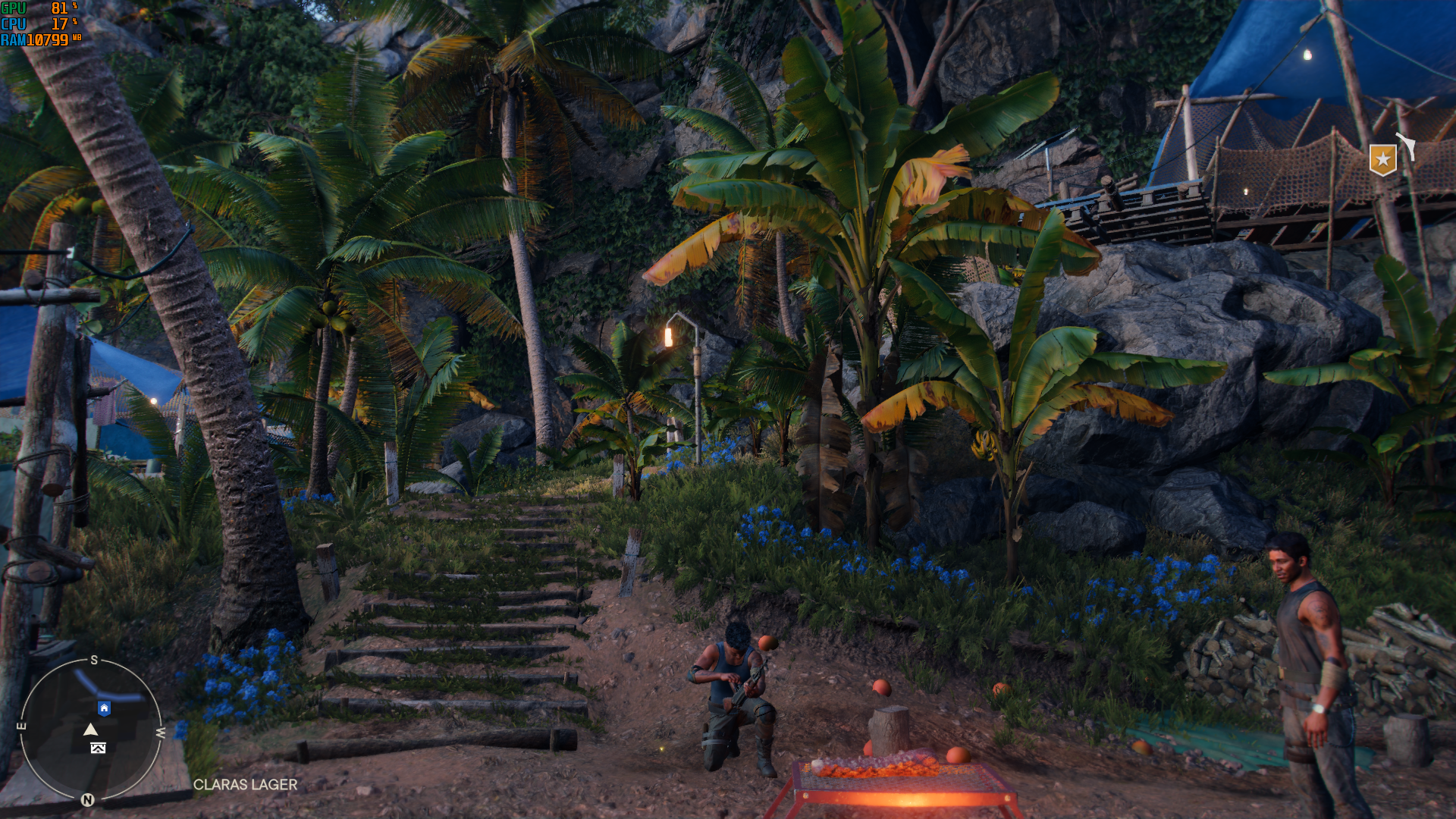

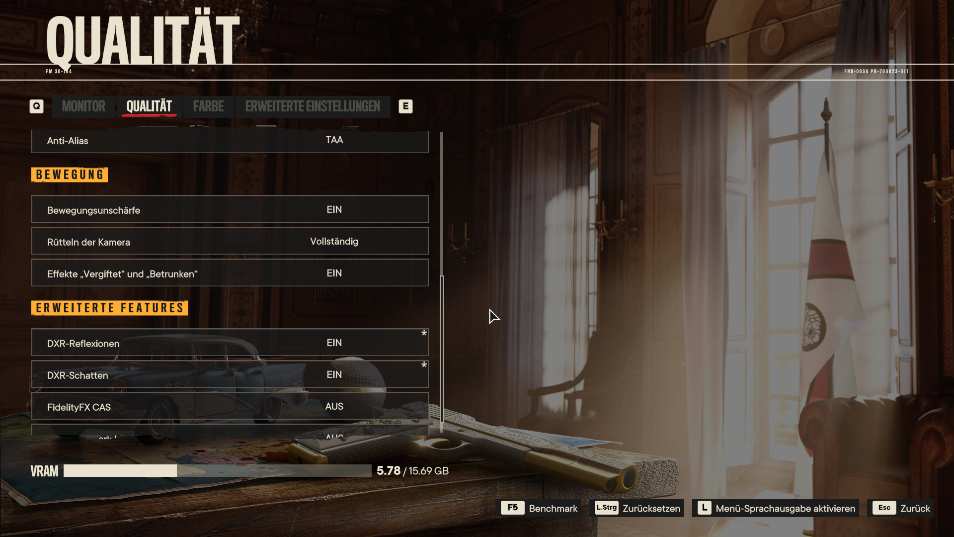

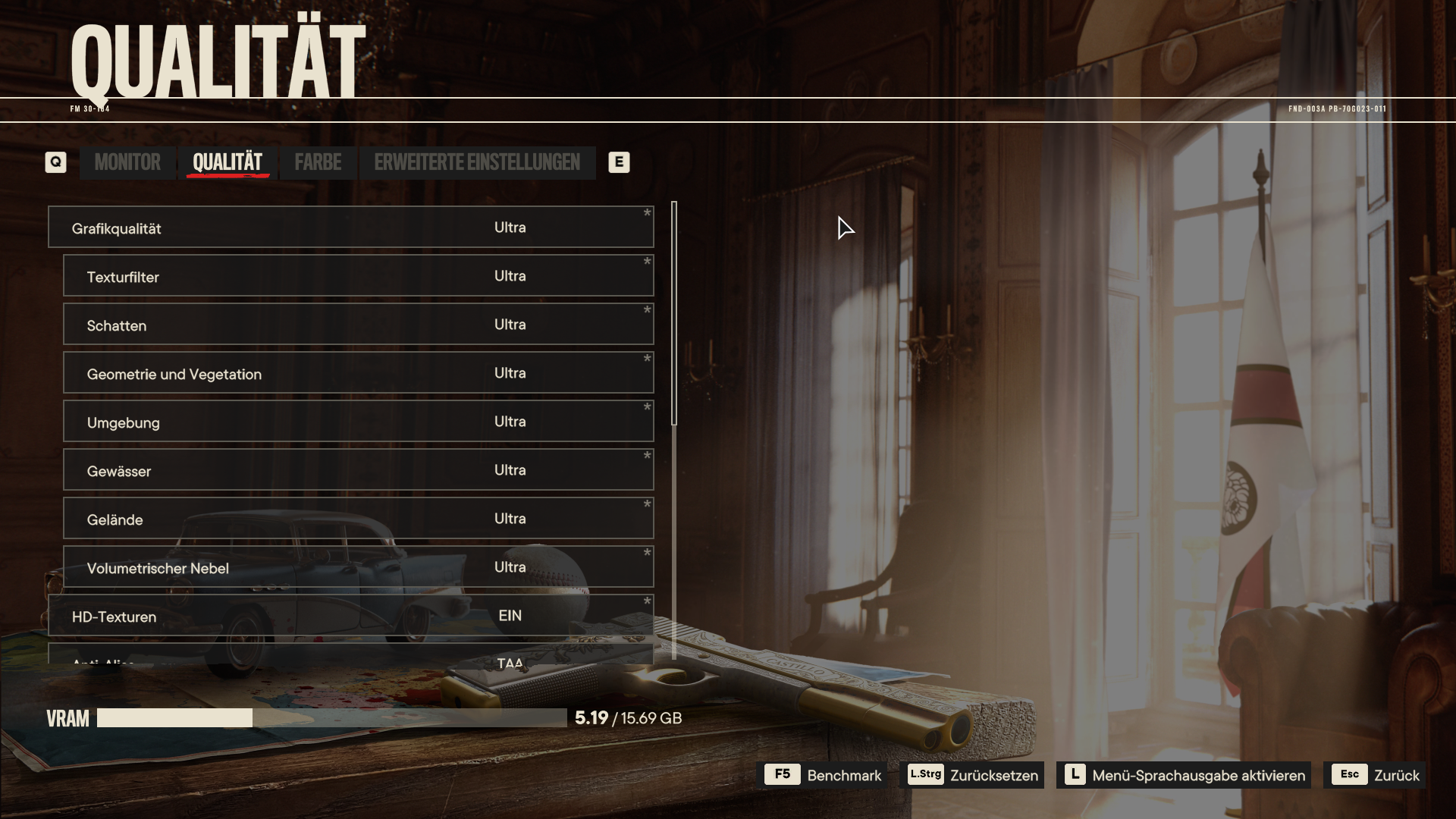

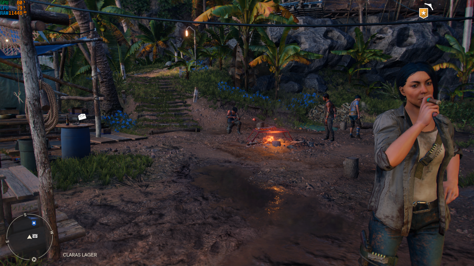

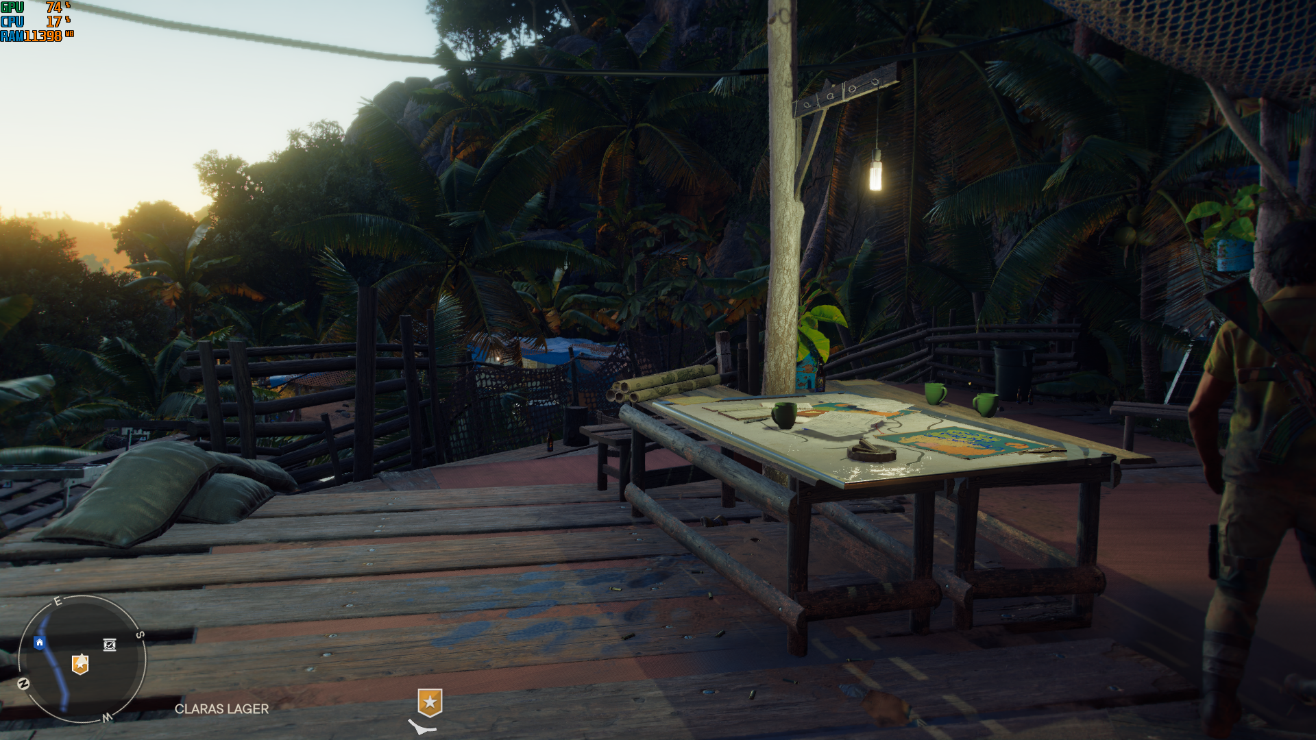

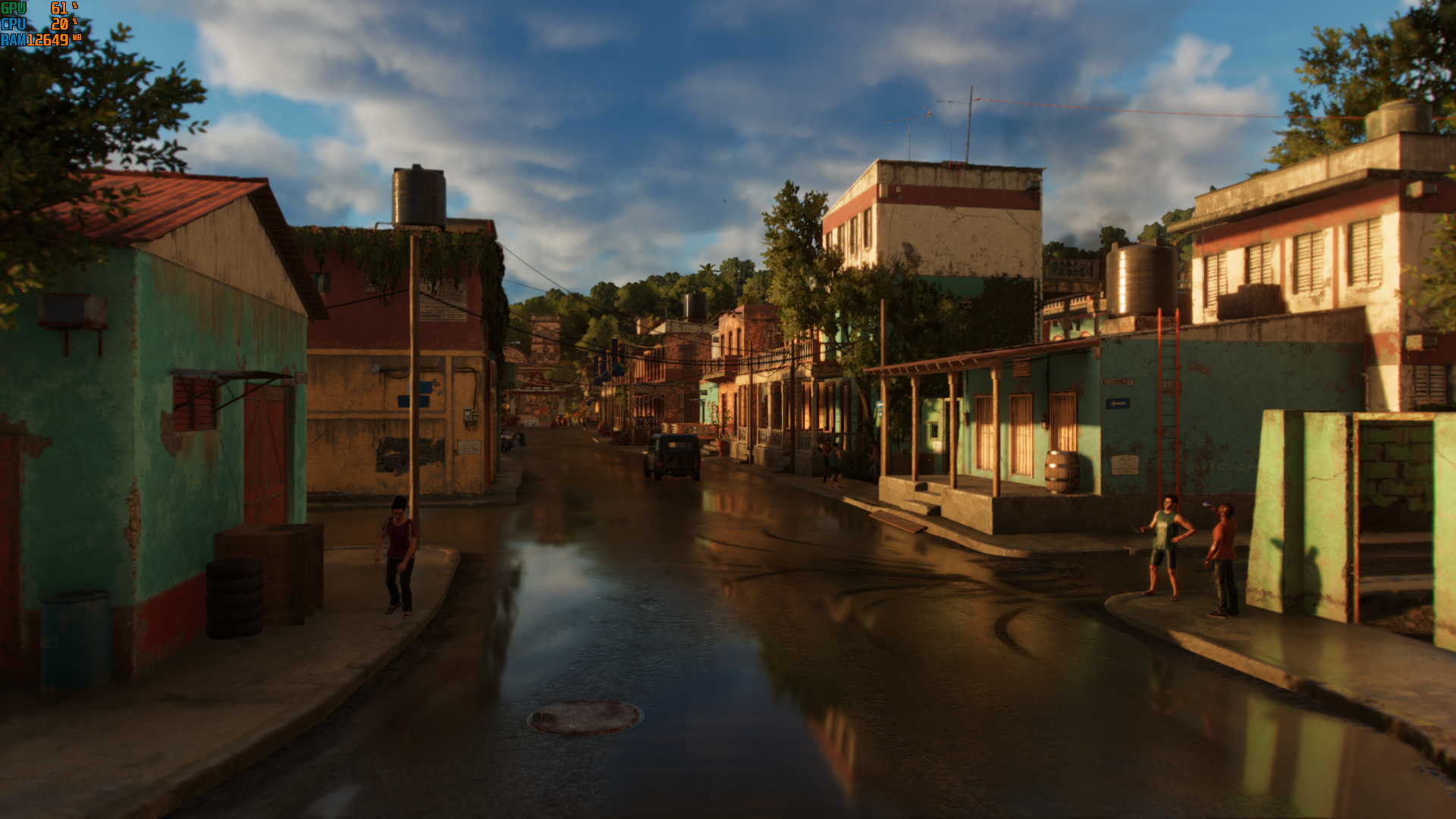

Die Problem Spiele habe ich wieder installiert und die gleichen Probleme sind weiterhin bestehen mit den Framedrops. ich habe dann im BIOS das EXPO II eingeschaltet und den RAM Takt von Stand. 4800MHz auf 5200MHz hochgebügelt, weiterhin keine spürbare Verbesserung. Danach habe ich den Afterburner installiert

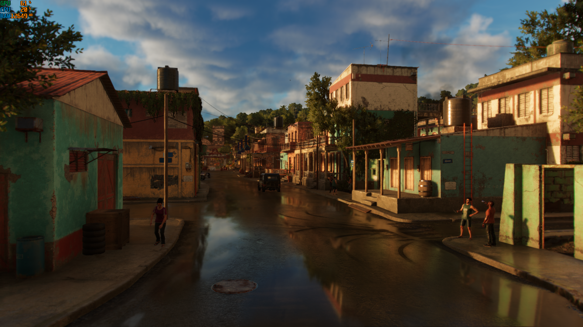

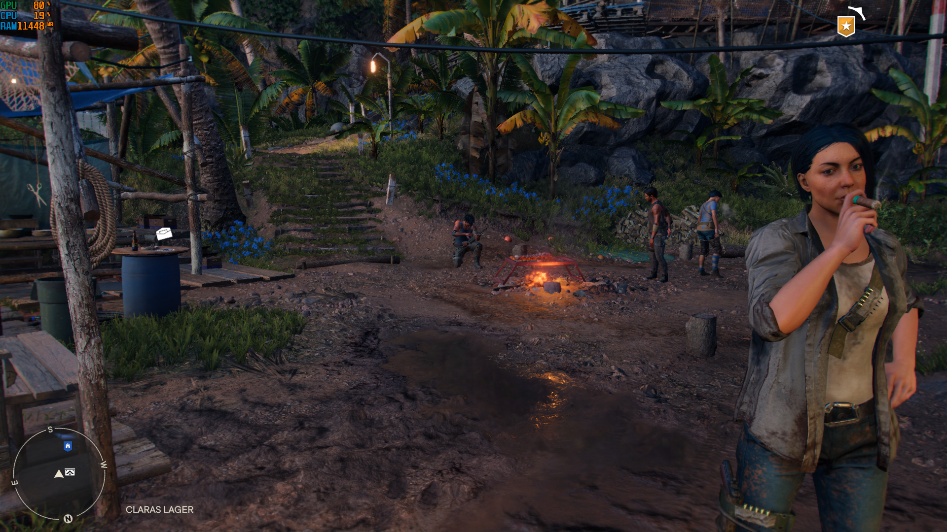

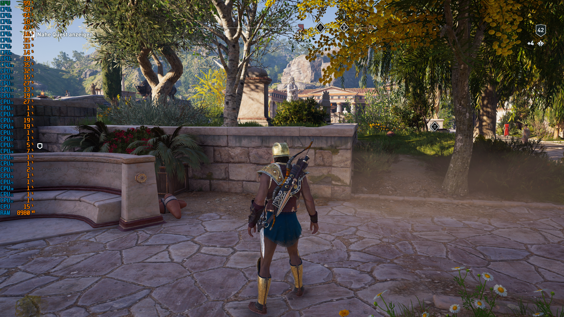

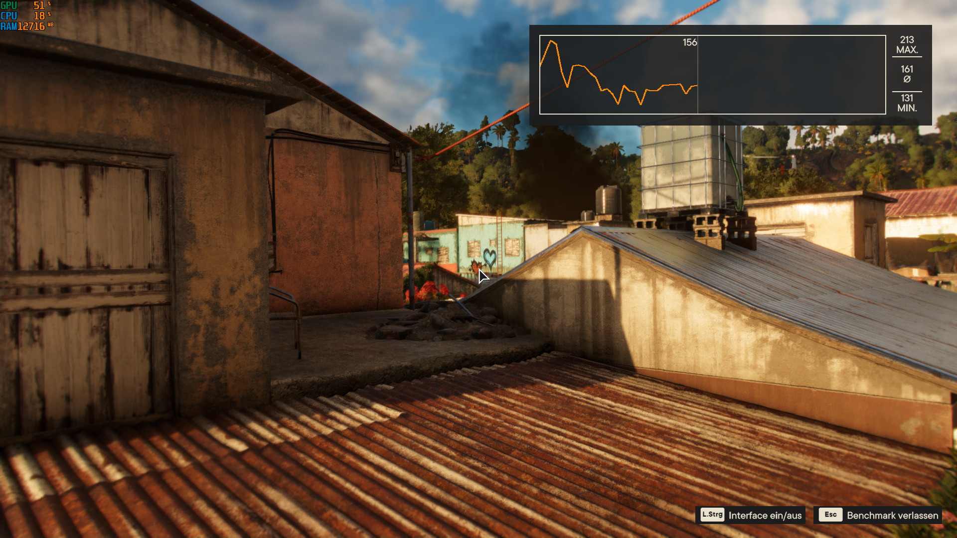

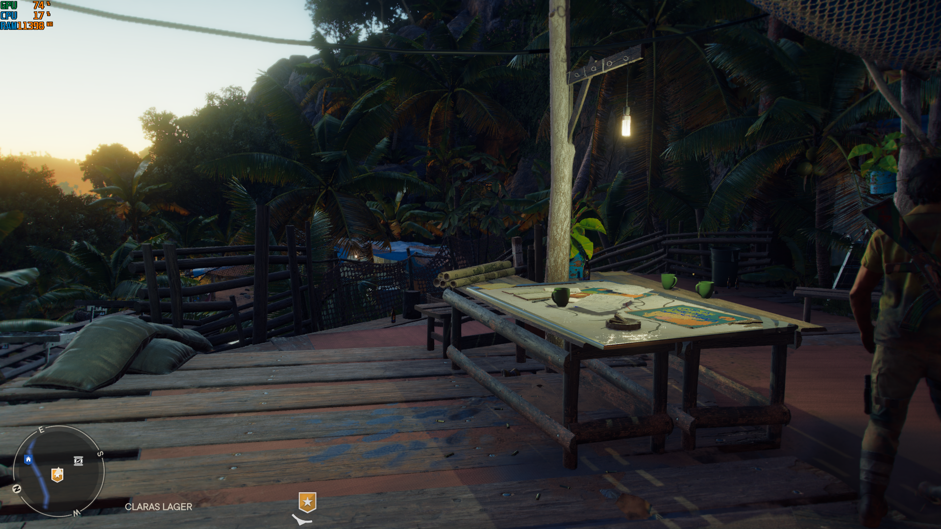

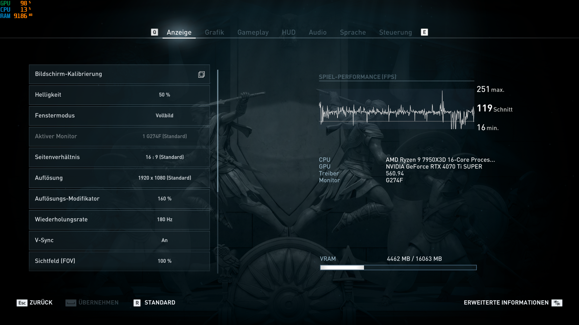

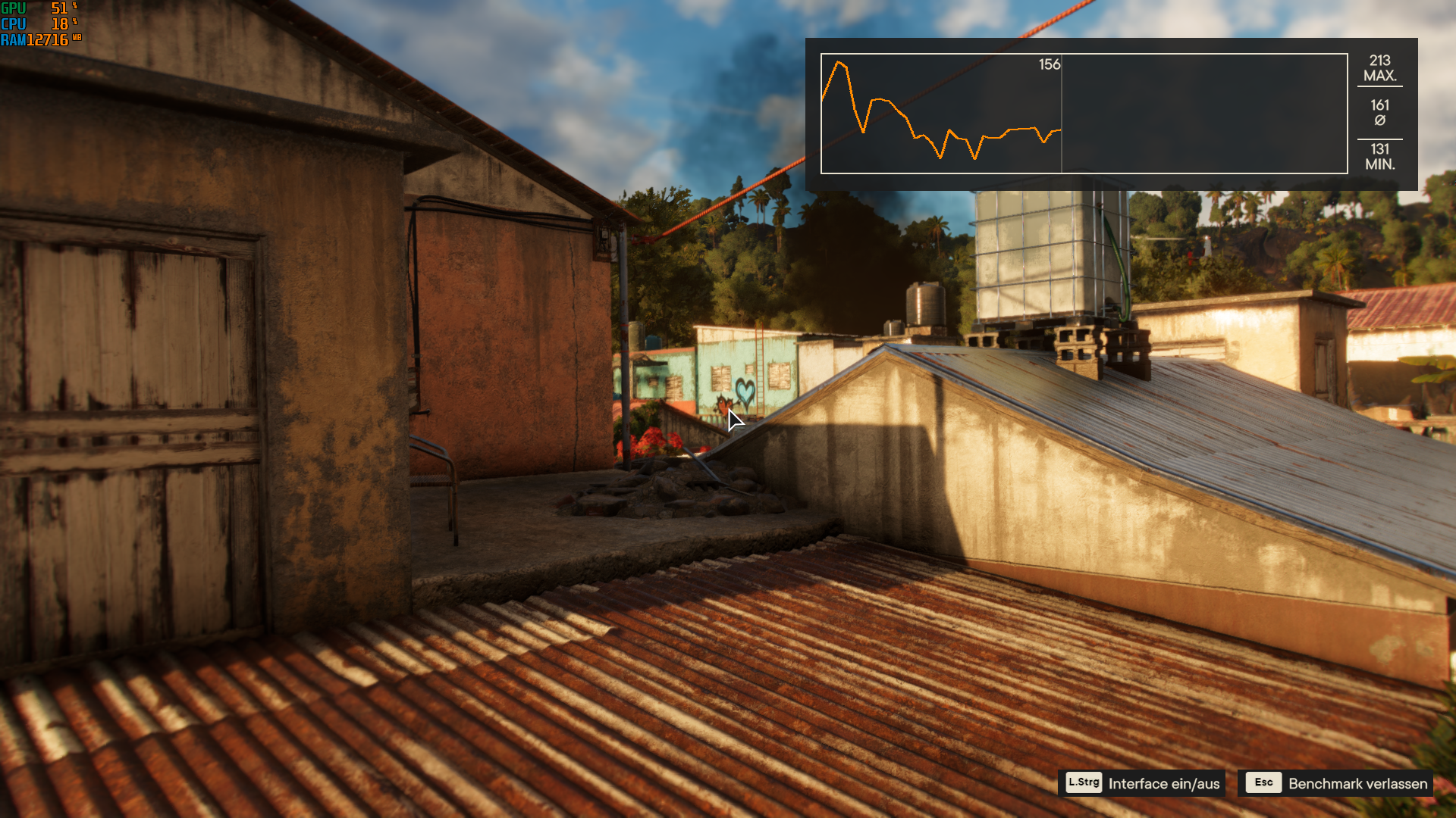

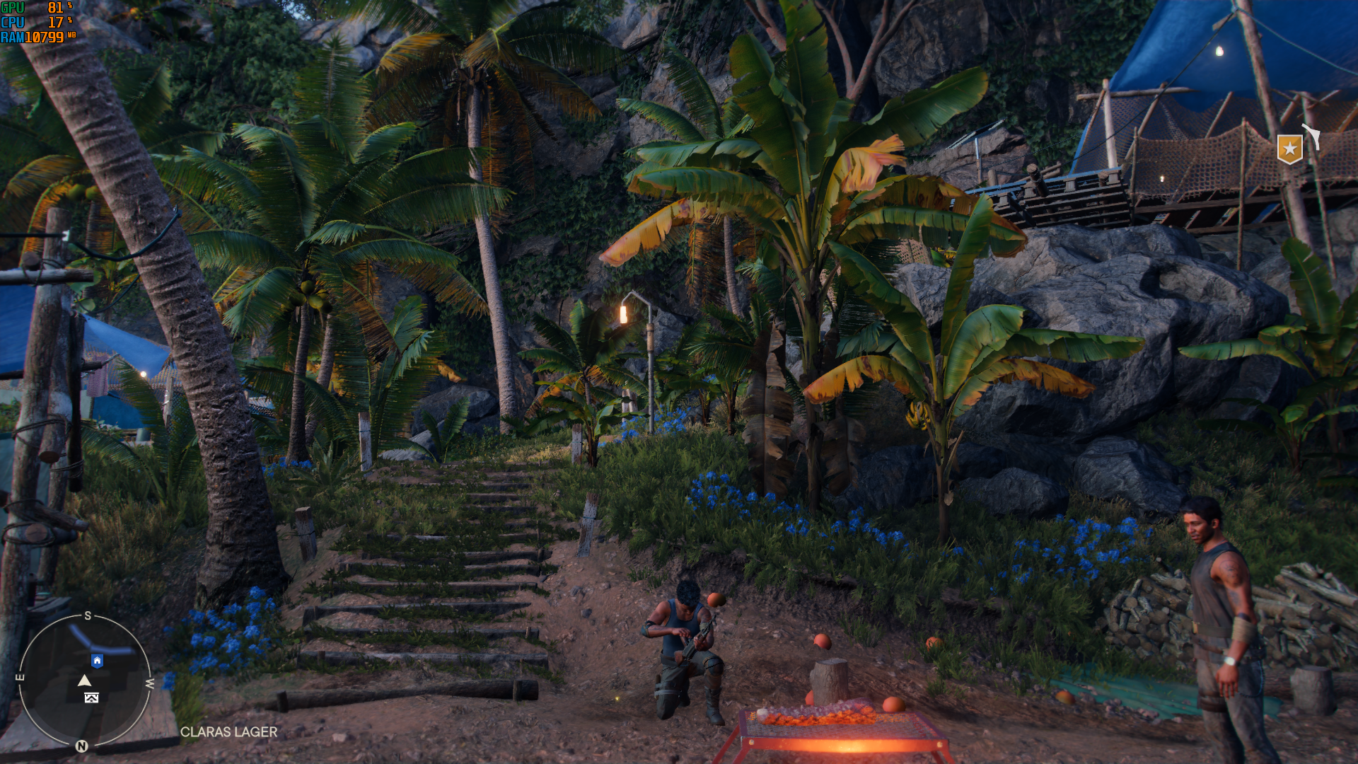

und die RAM CPU und GPU Auslastung mal angesehen und da ist mir aufgefallen dass die GPU im Gameplay gar nicht auf über 90% Auslastung kommt und auch die CPU dümpelt sich nur herum. Hier mal die Aufnahmen
diese habe ich diesmal mit der Win und Drucktaste gemacht, so dass diese kleiner sein sollten.

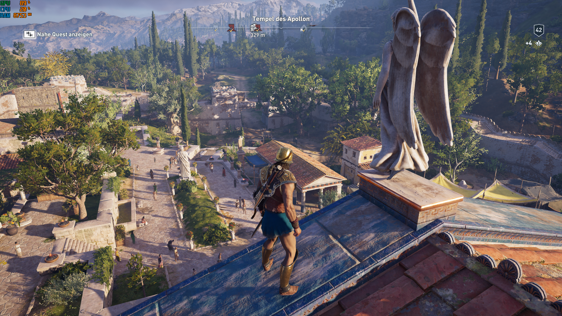

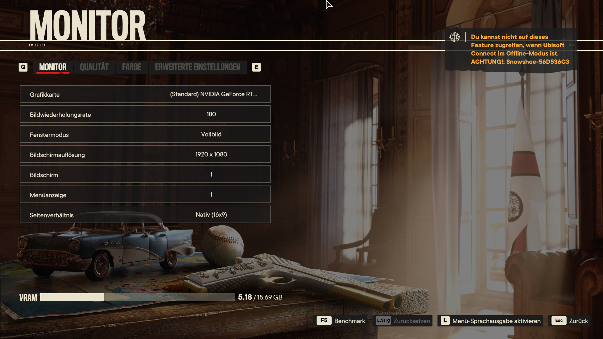

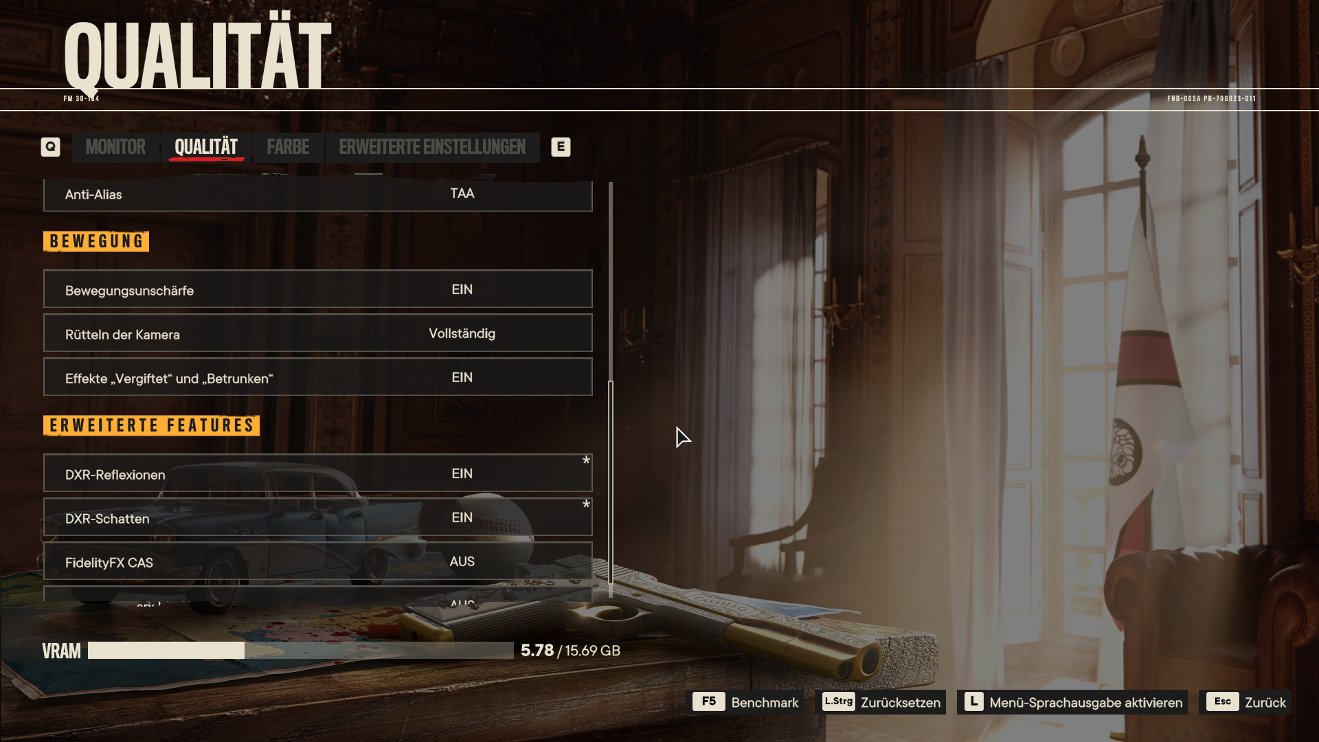

ACOD 180FPS.pngFar Cry 6 B.pngFar Cry 6 B2.pngFar Cry 6 t2.pngFar Cry 6 T3.pngFar Cry 6.png

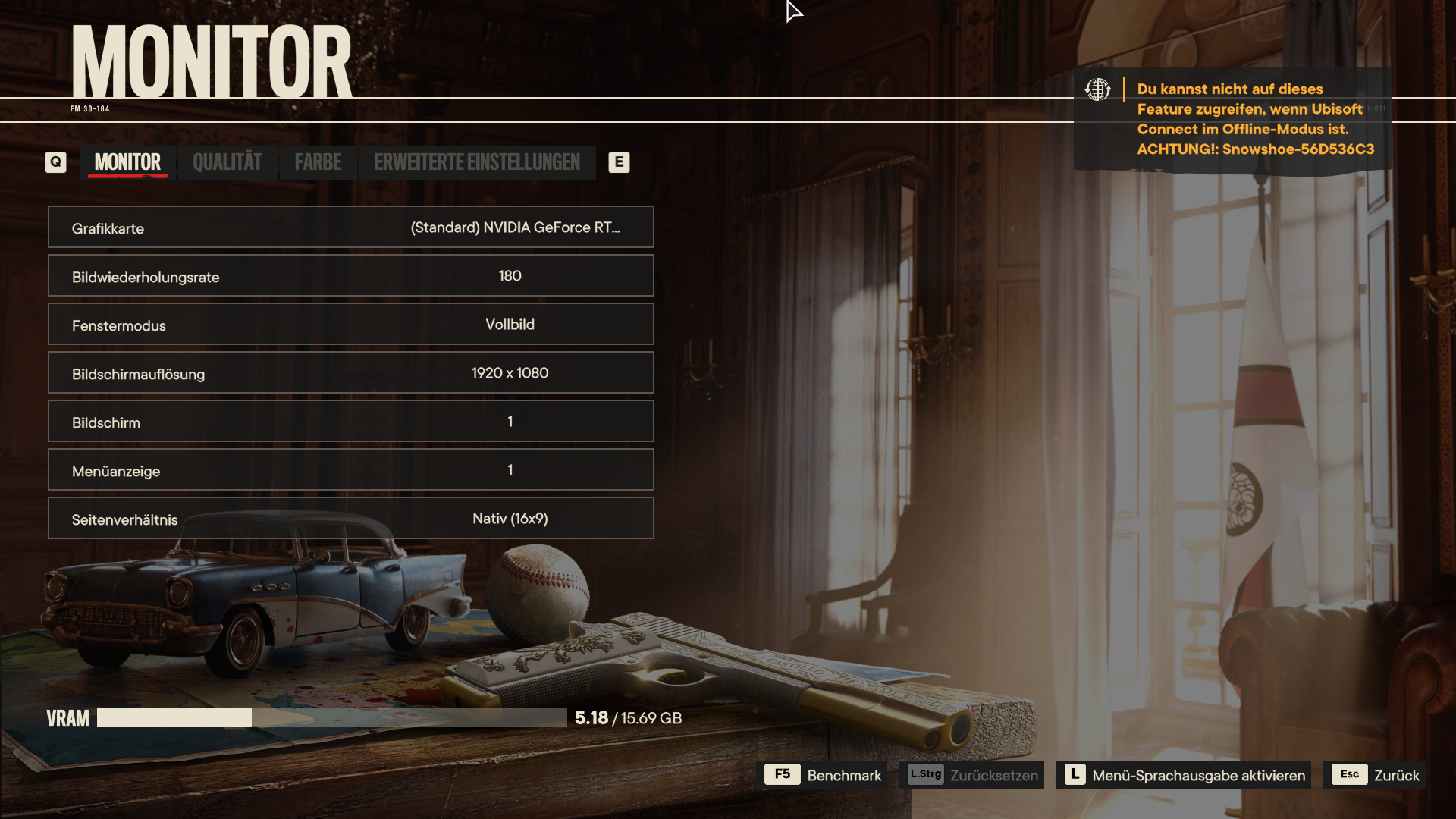

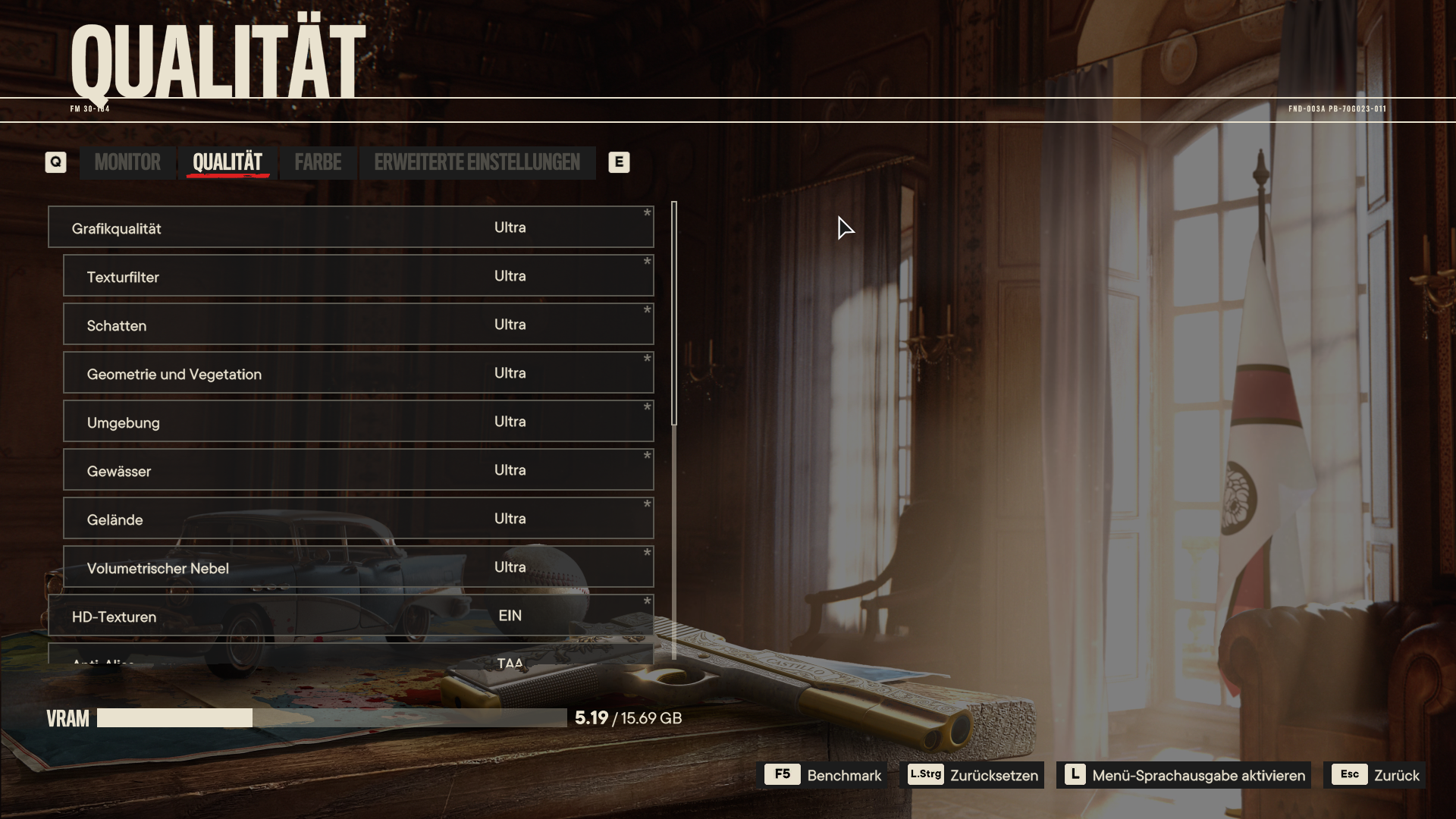

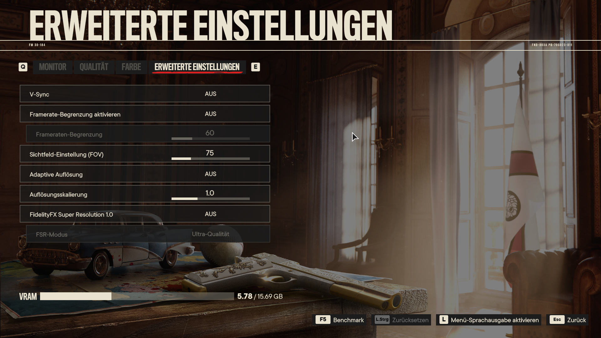

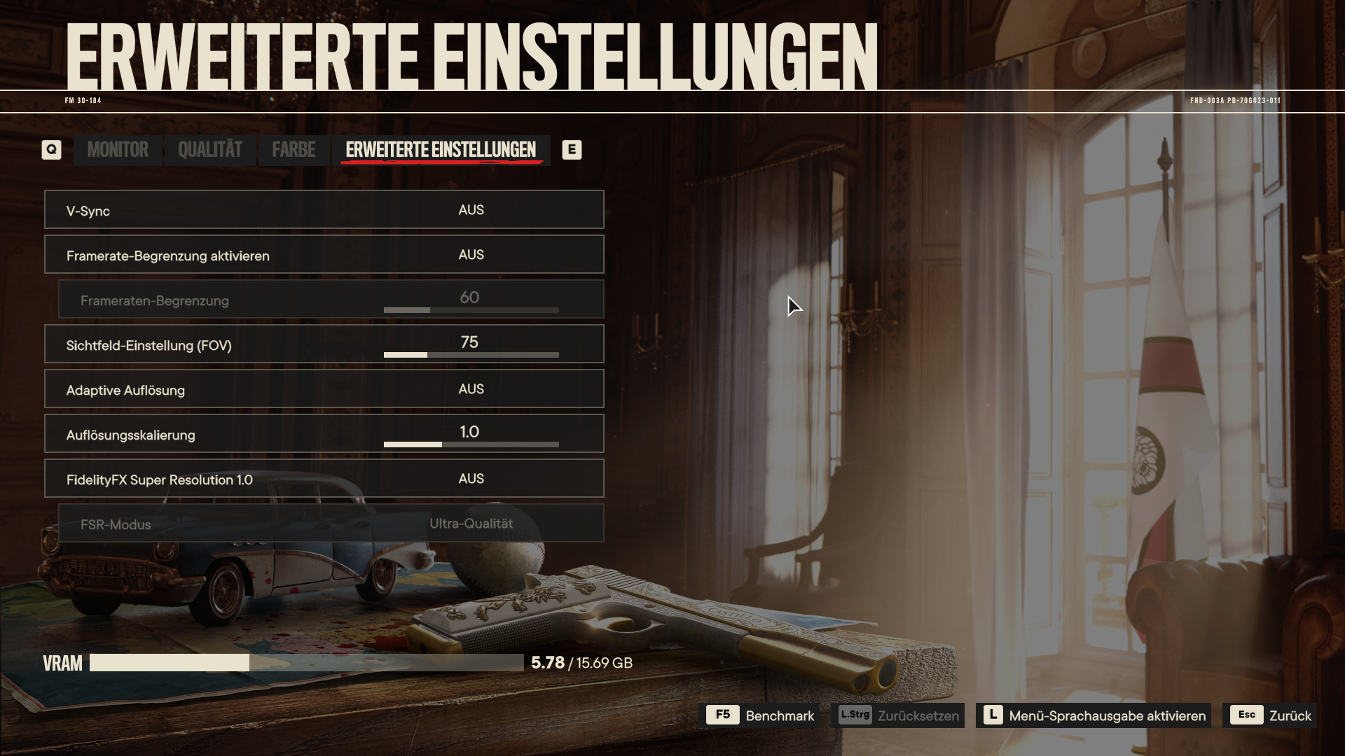

Die Gamesettings sind alle auf max. Framelimiter und vsync sind aus.
GPU Treiber alles auf Werkeinstellungen.
Die Win Energieoptionen sind unverändert auf ausbalanciert / Standard.
Ich weiß nicht mehr weiter.
Das Overlay ist unbrauchbar, zu wenig Daten um damit etwas mehr anfangen zu können.
Das einzige was erstmal auffällt, ist das du in jedem einzelnen FAll im CPU Limit bist... Das ist unrealistisch, wenn die CPU richtig läuft und auf dem PC nebenher nichts anderes.
Framelimiter/Vsync hast du ja wohl nicht an!
Du hast nach wie vor ein CPU Problem, oder die Spiele sind so seltsam eingestellt, das die kaum Belastung für die Grafikkarte sind.
Falsch. Du verstehst die CPU einfach nicht, Bzw Programme und wie sie mit CPUs arbeiten.

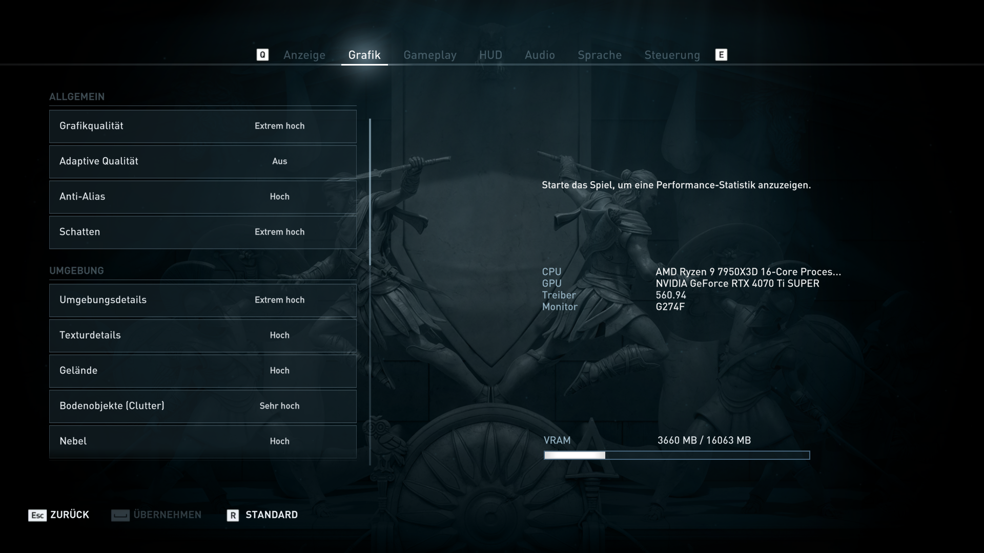

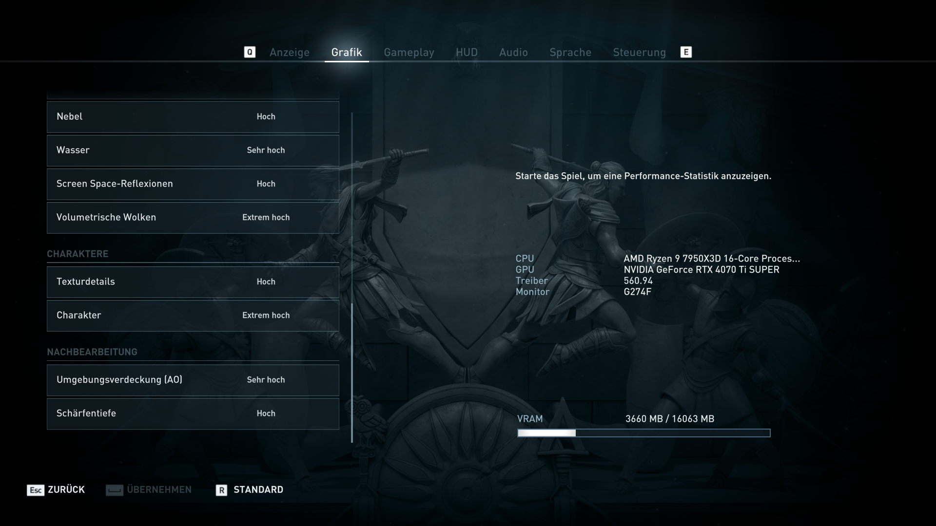

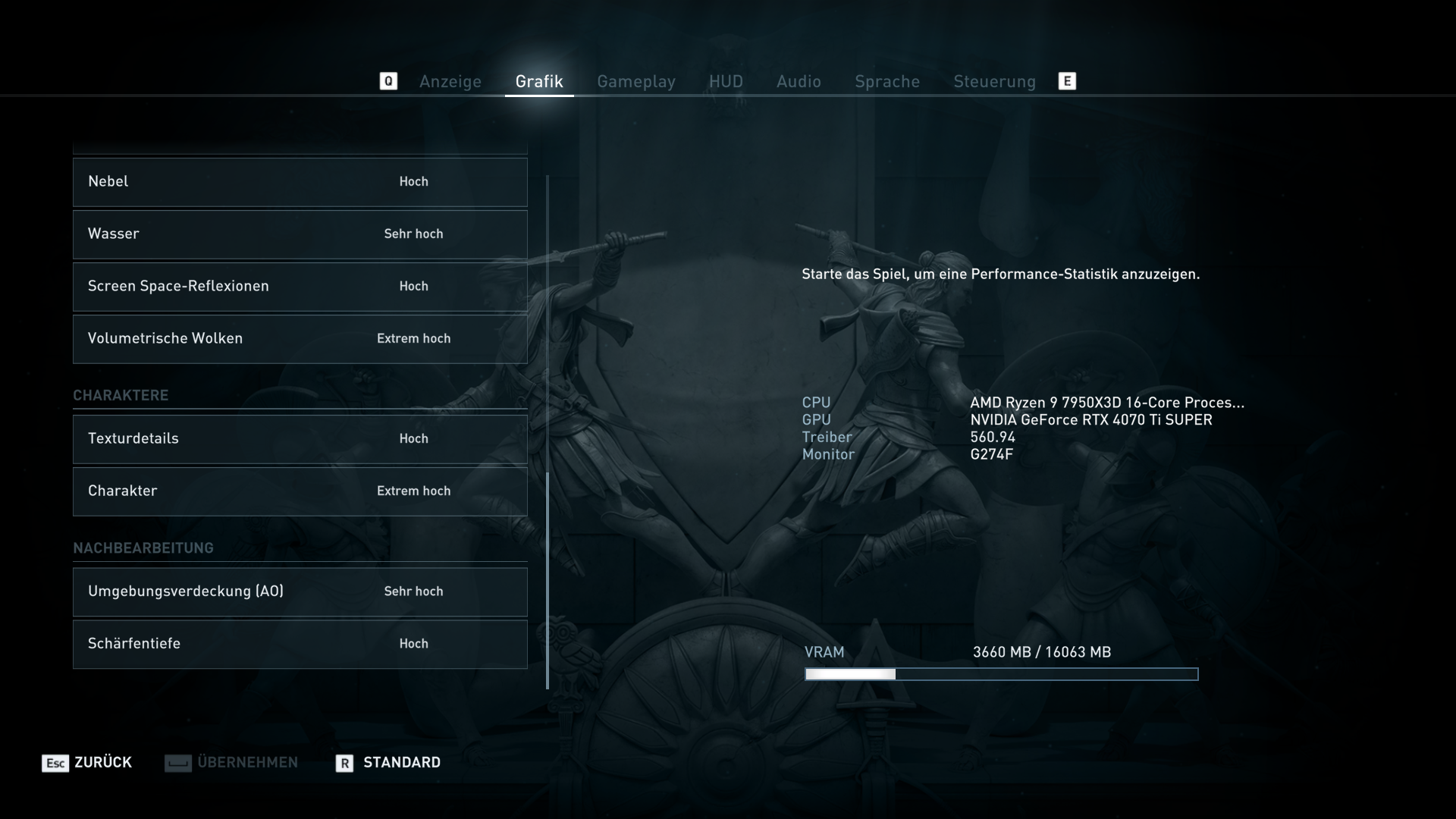

Mach doch auch mal Screenshots aller Einstellungen im Spiel mit denen du auch die Screenshots erstellt hast. Die spiele sollten doch deine Karte easy Peasy auslasten.

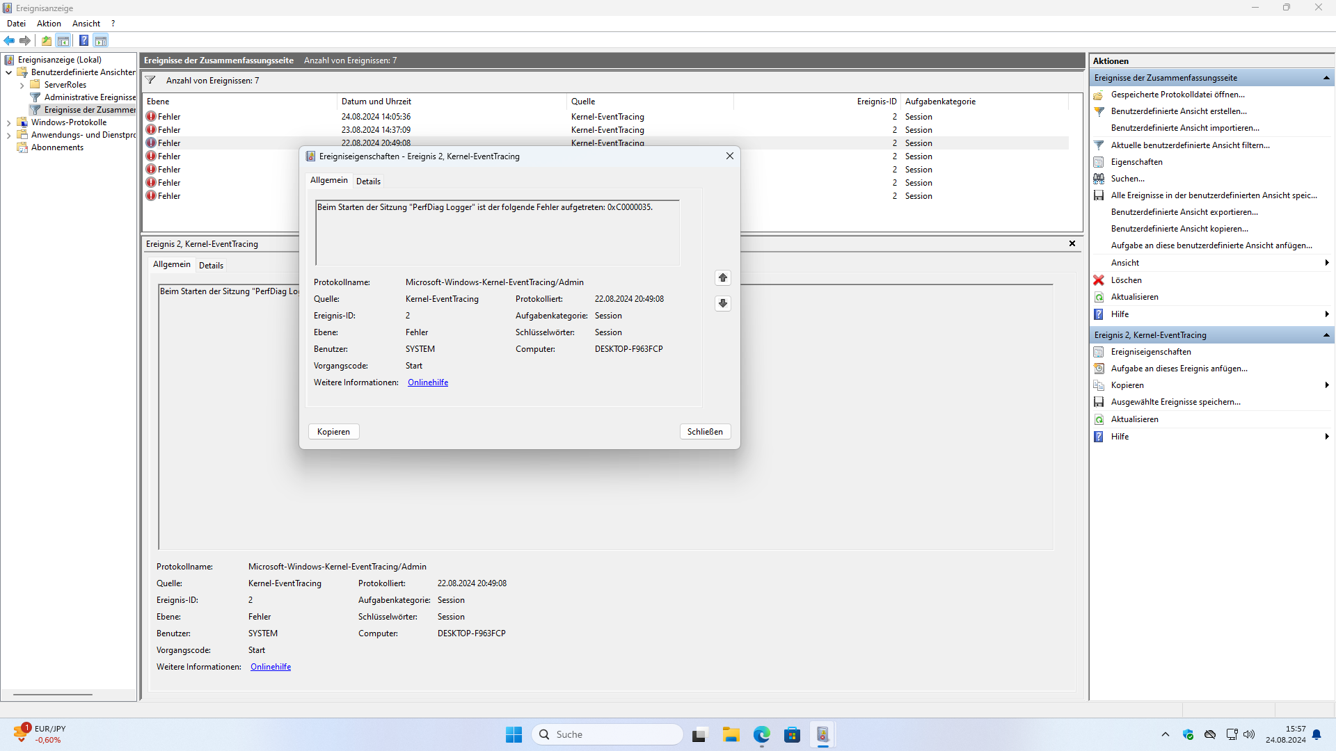

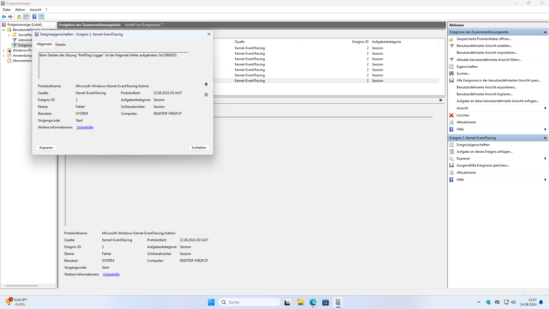

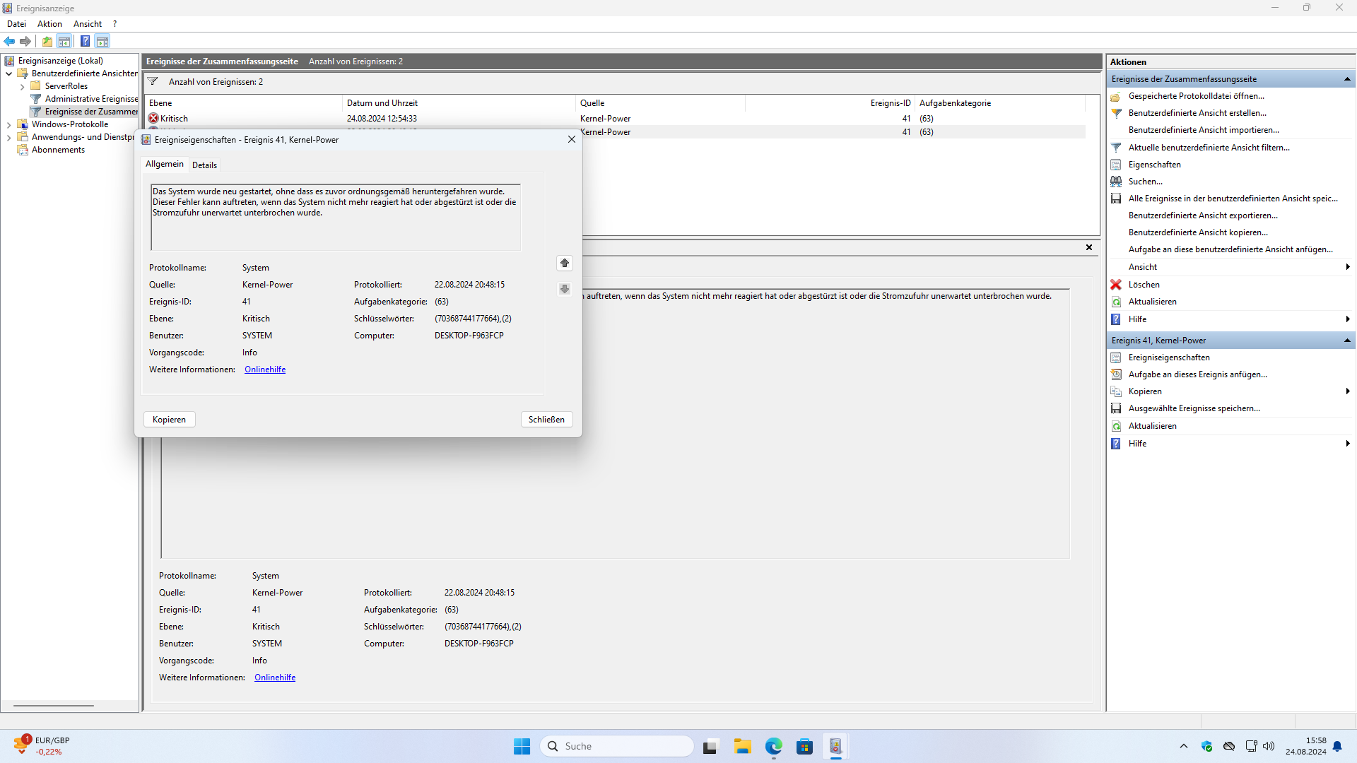

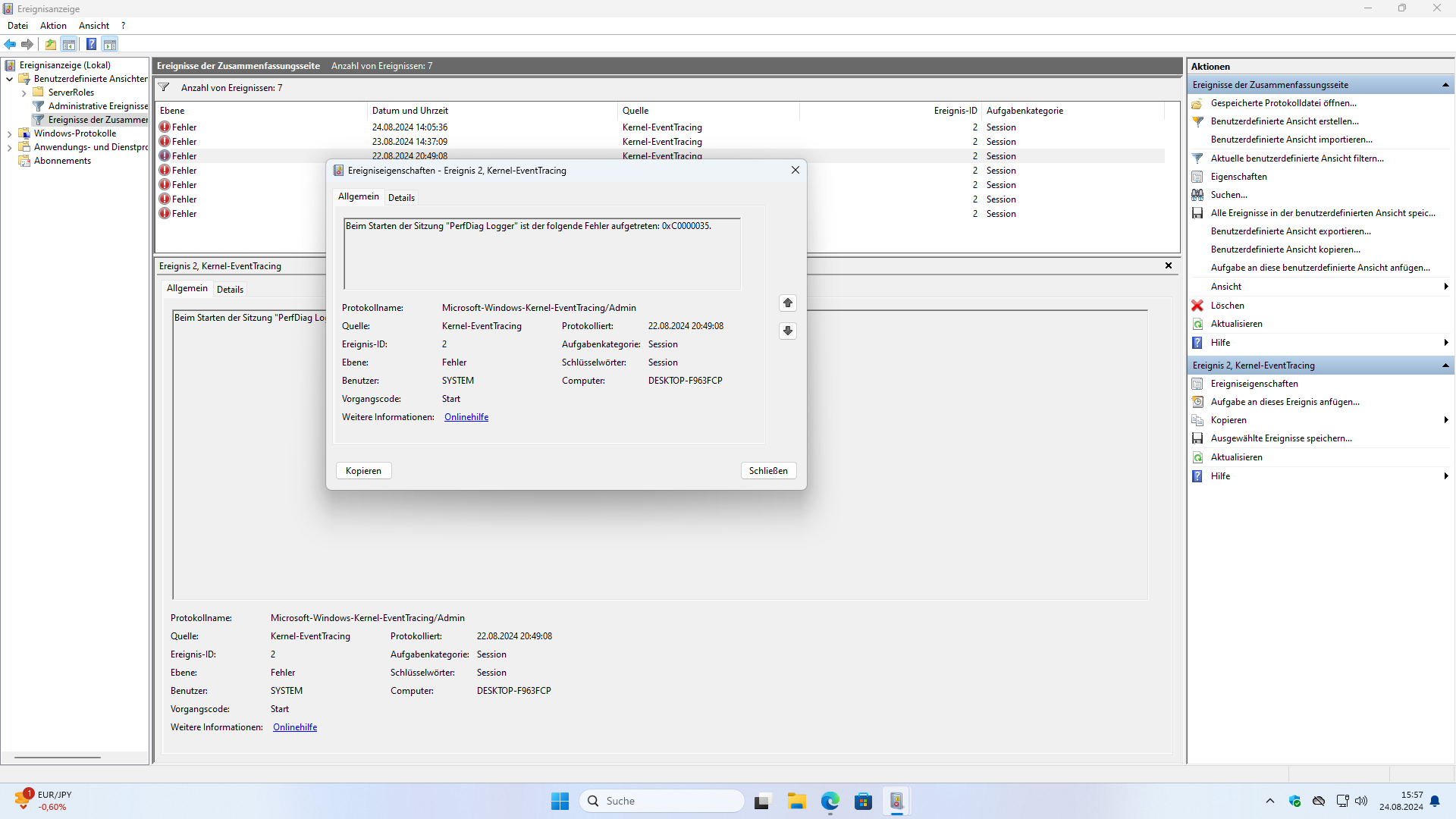

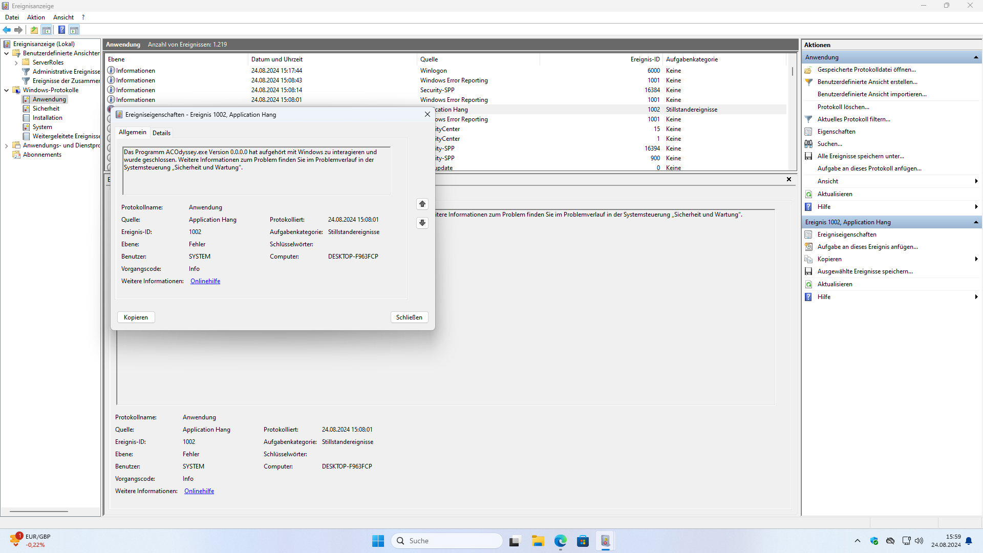

Gibt es während des Zeitpunktes der Framedrops irgendwelche Ereignisse/Fehler, die in der Windows Ereignisanzeige protokoliert werden?

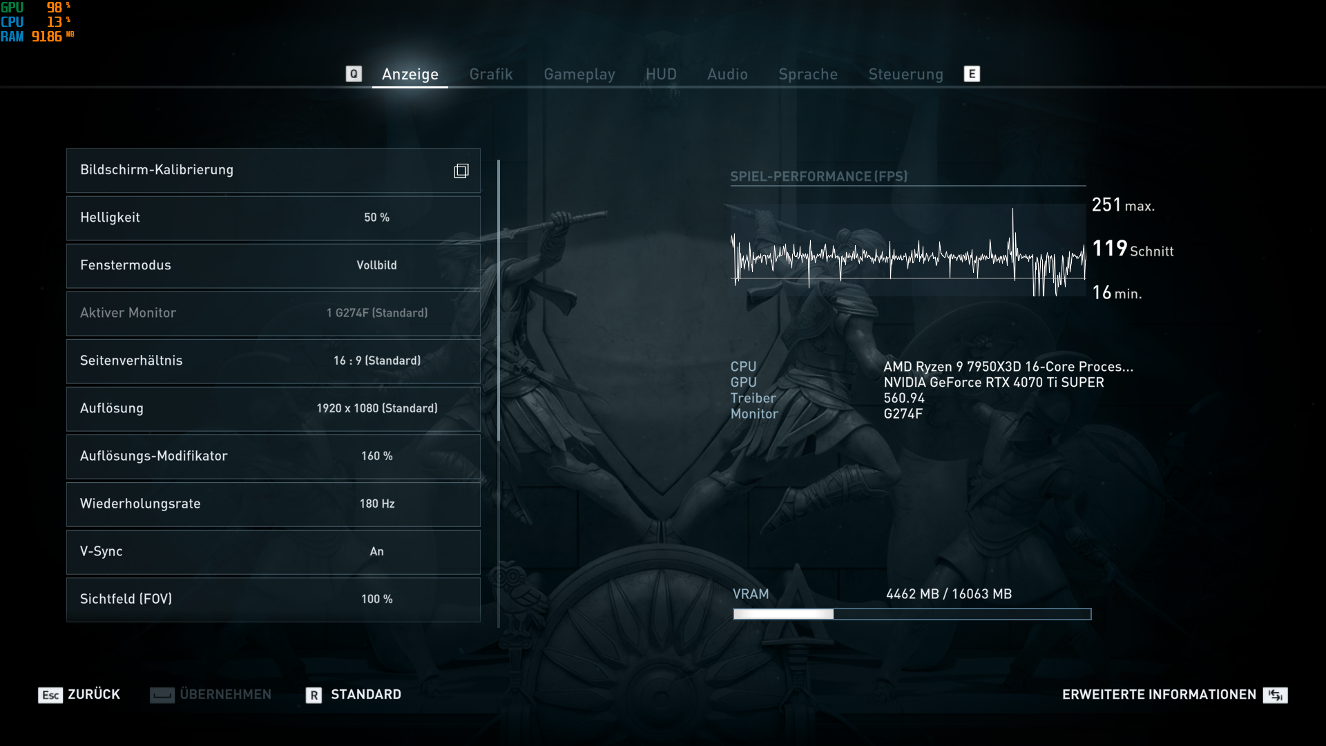

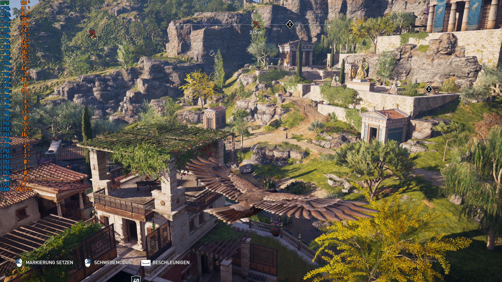

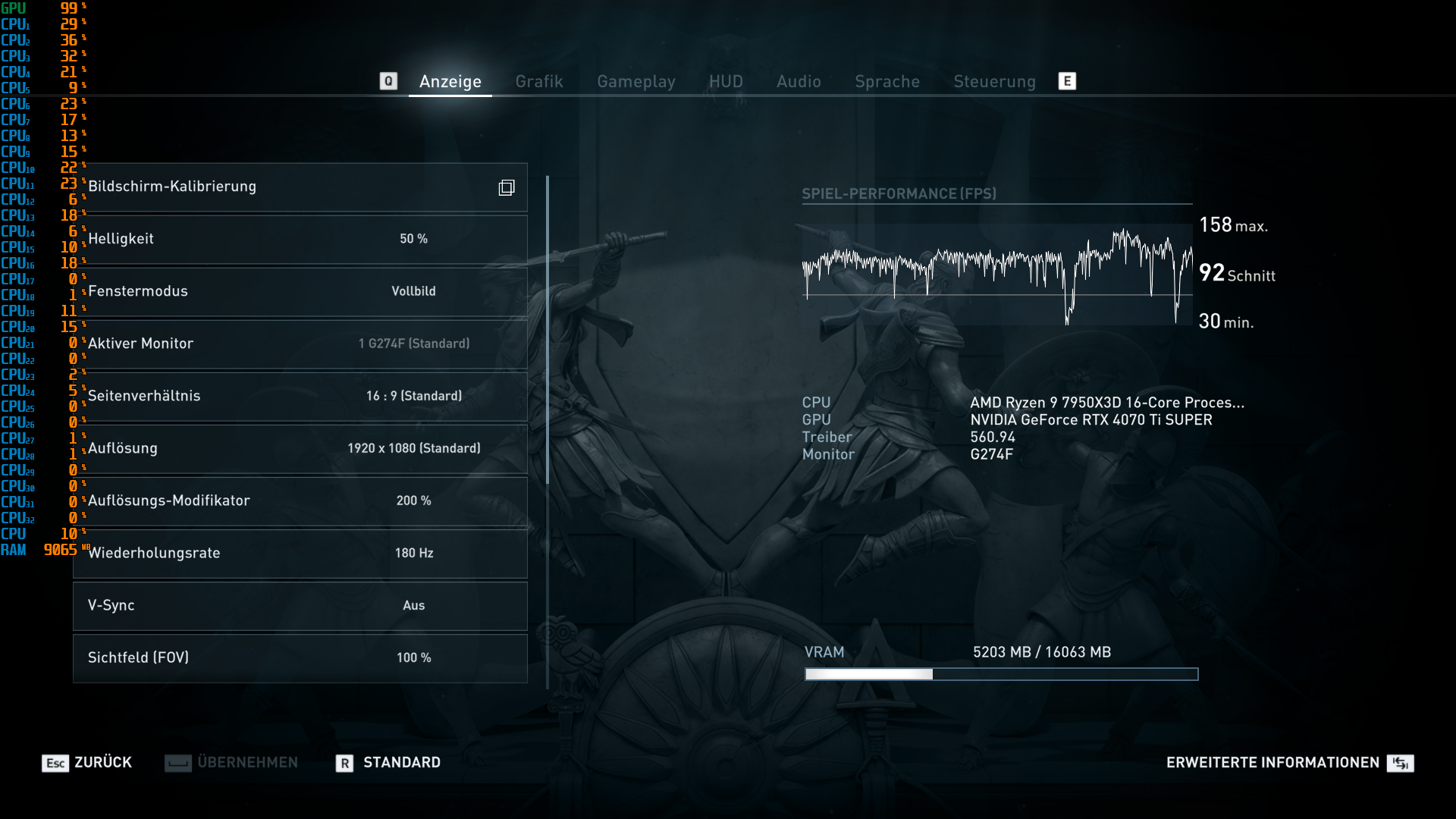

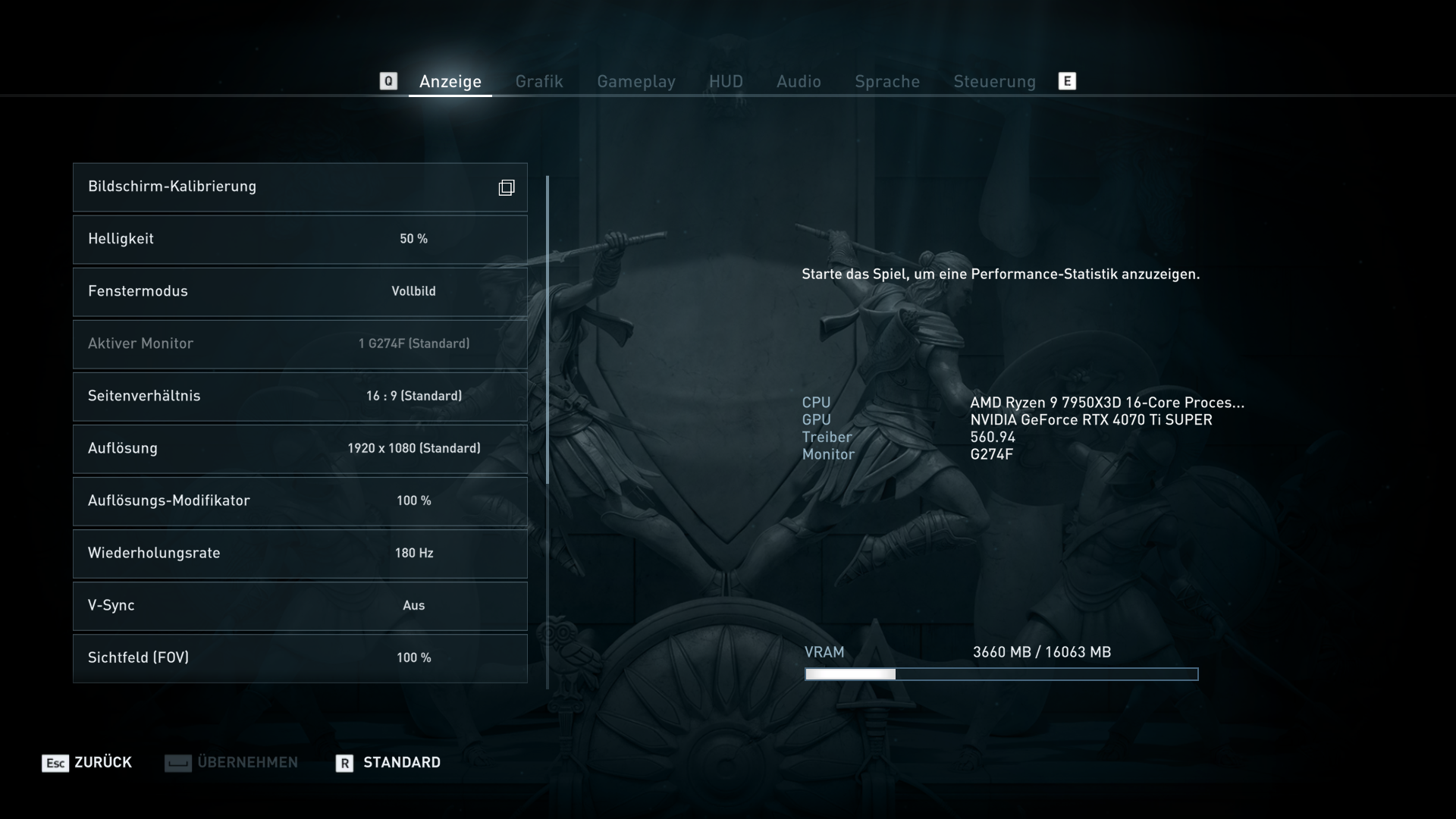

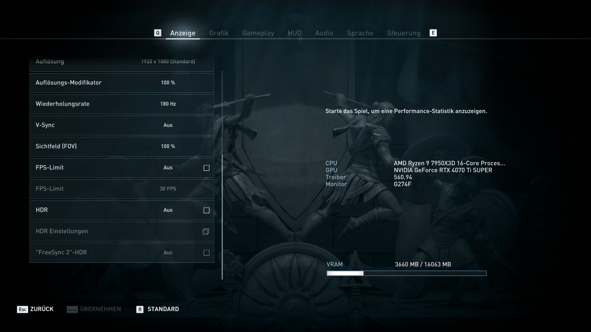

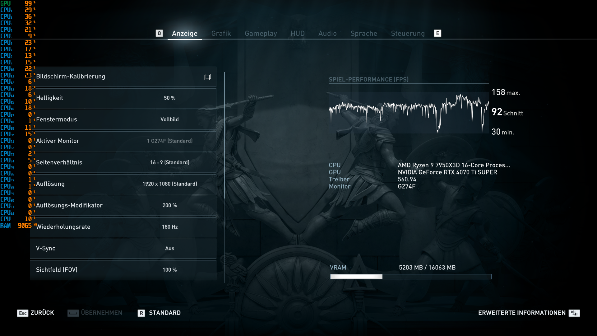

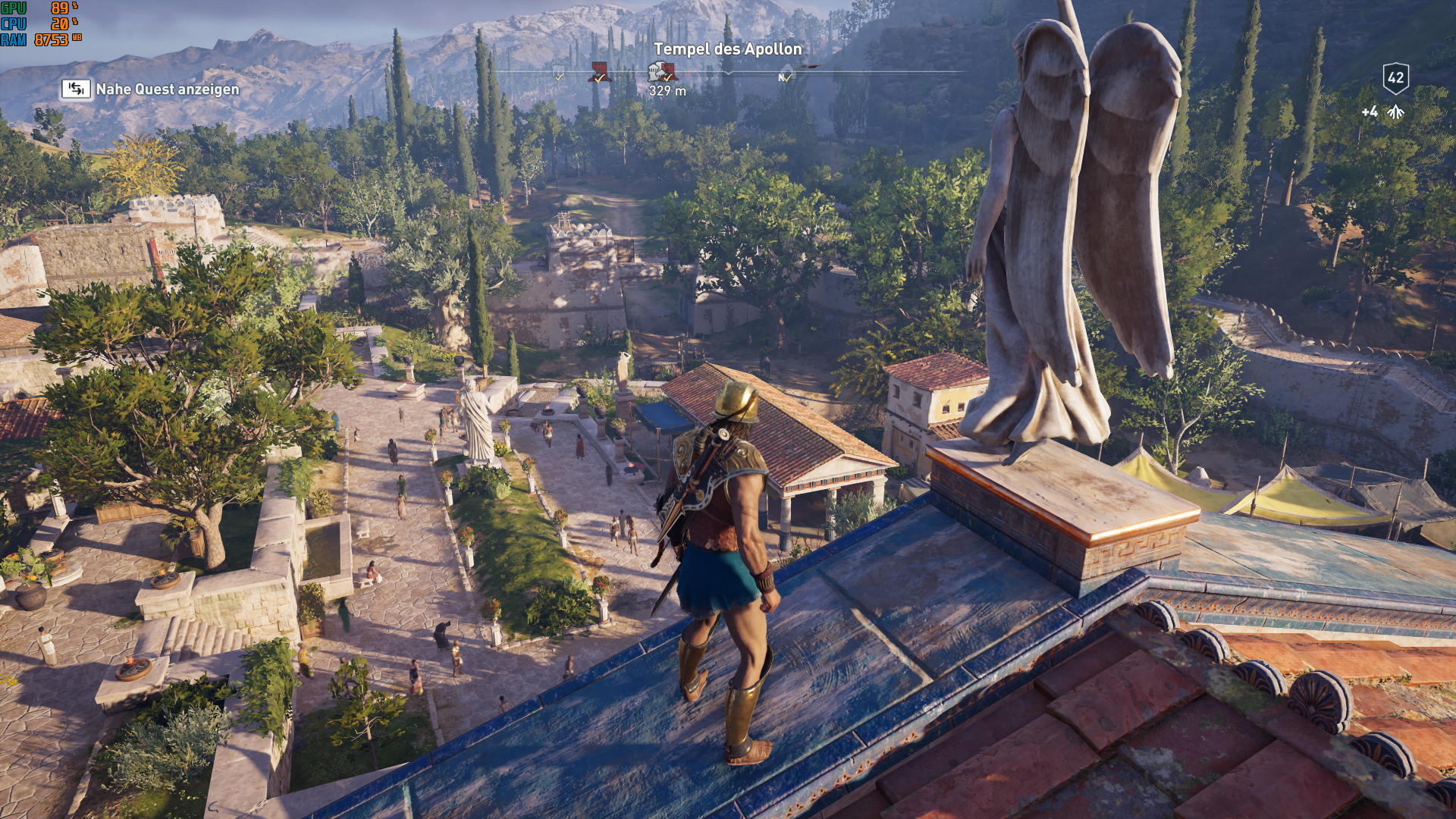

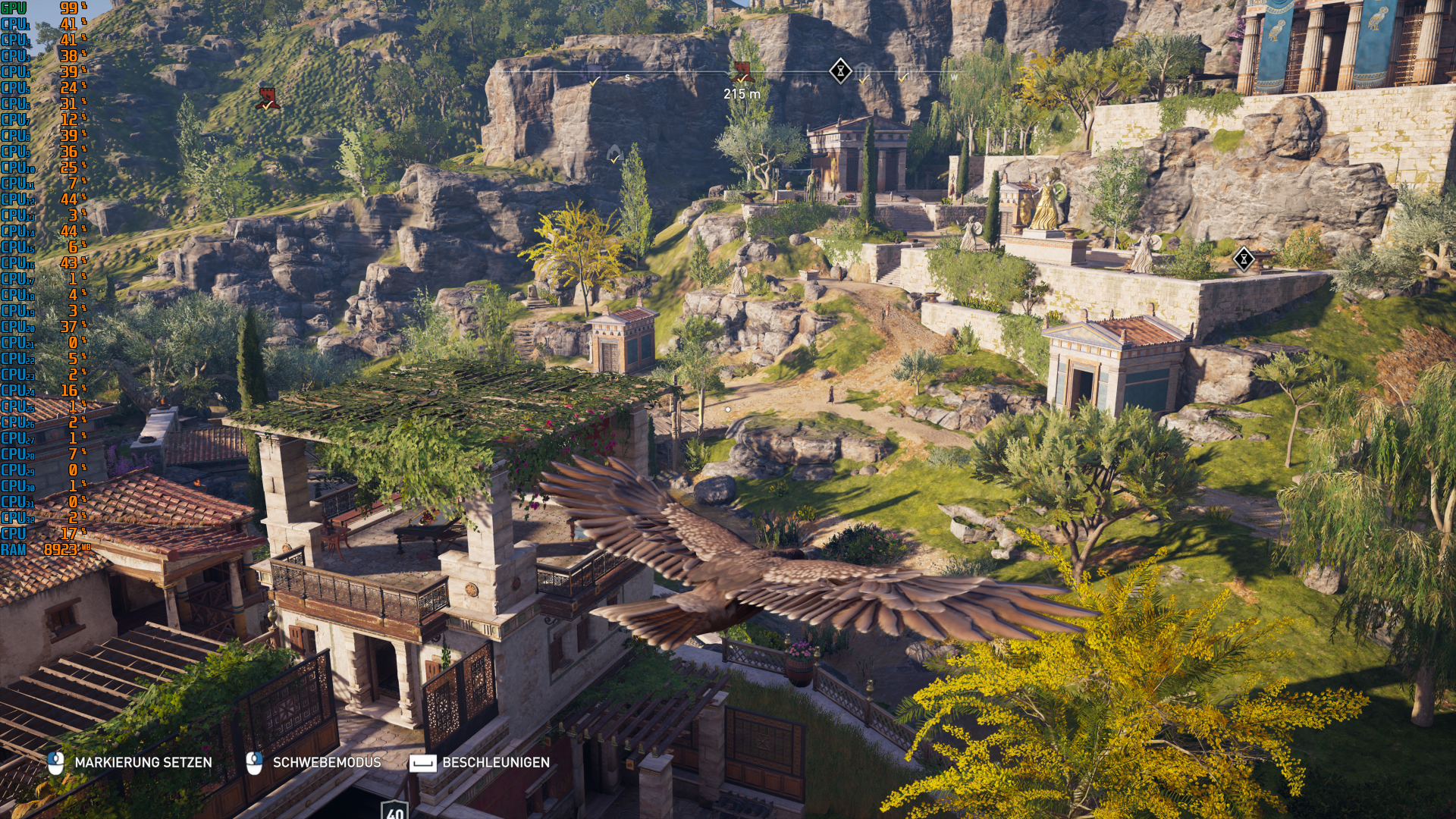

ich habe eben mal bei Assassins Creed Odessey alles auf Anschlag selbst die Auslösungsskalierung eingestellt und tatsächlich habe ich meine GPU auf 99% Auslastung bekommen.
Hier mal die Bilder
Anhang anzeigen 1515810alles auf an T4.pngalles auf Ant3.pngScreenshot (18).png
Es war nur noch am stottern so als würden alle halbe Sekunde die FPS von 200 bis sehr unspielbare 10 Fps hin und her fliegen.

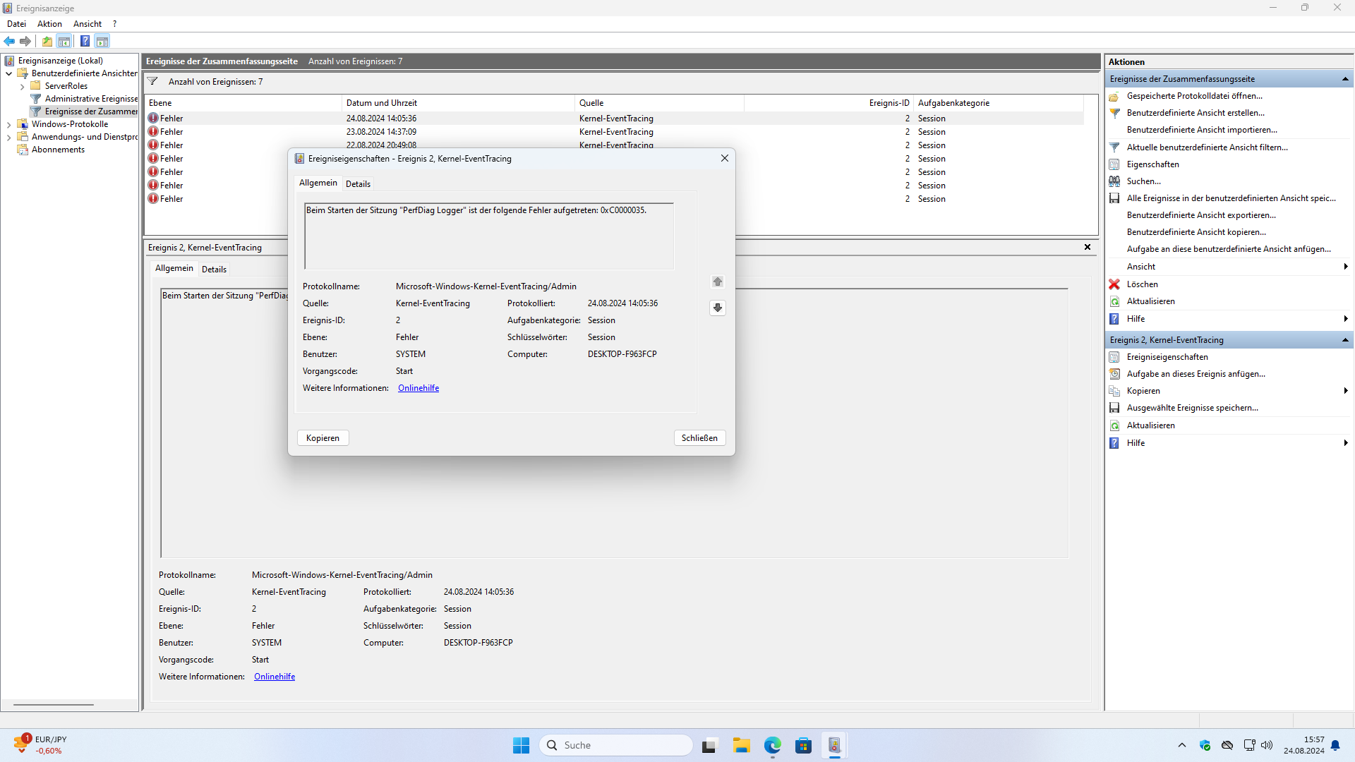

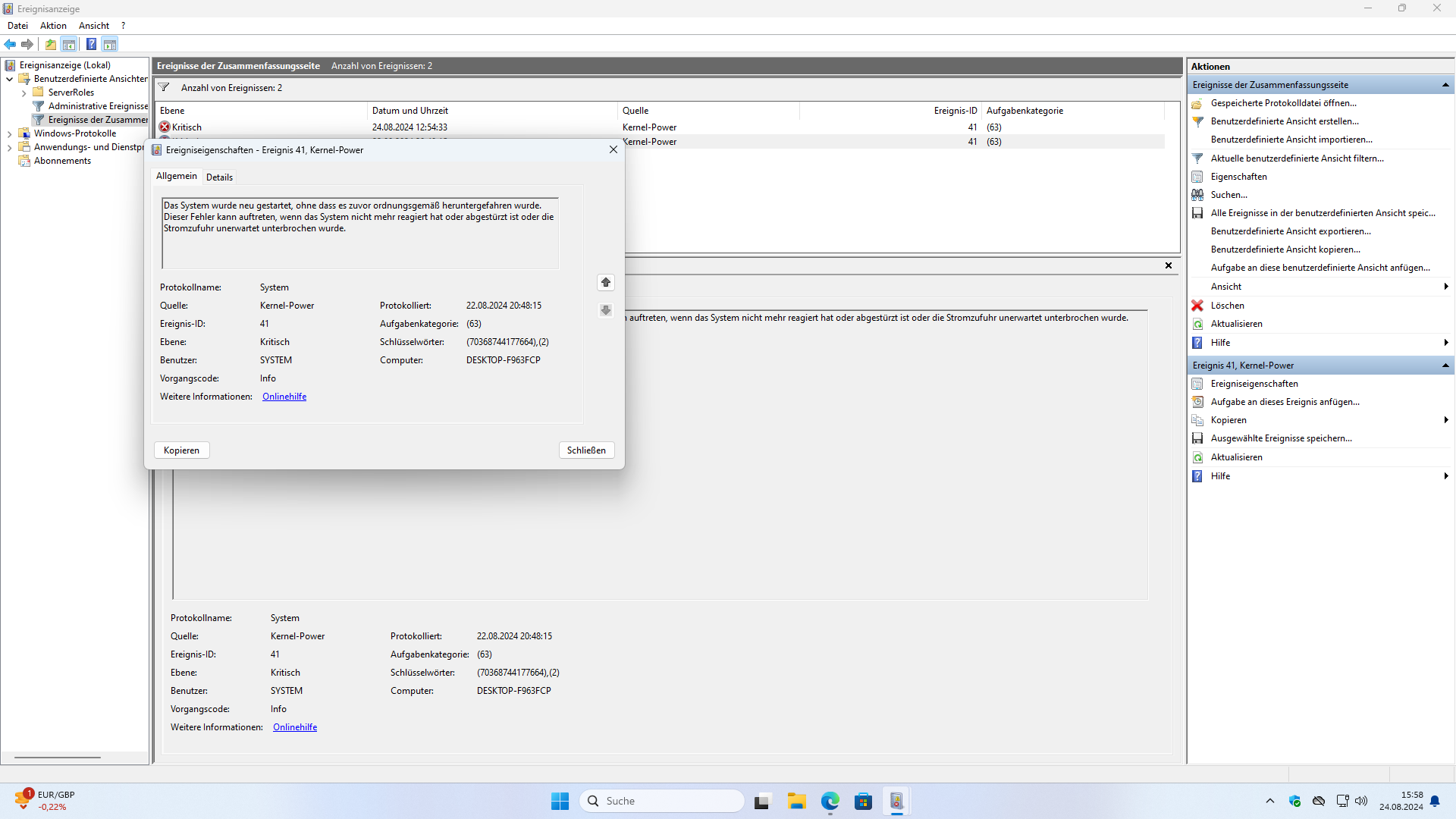

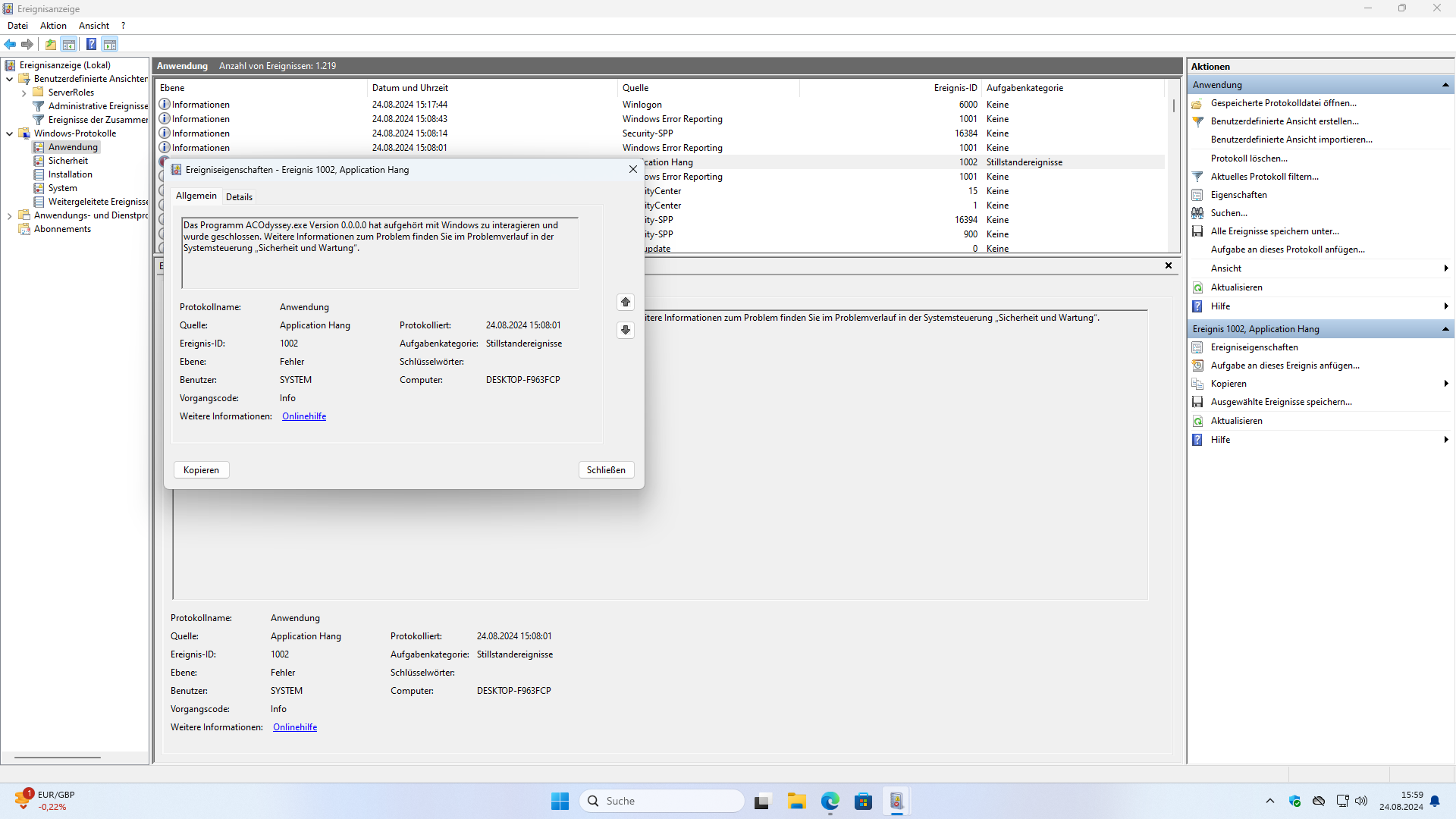

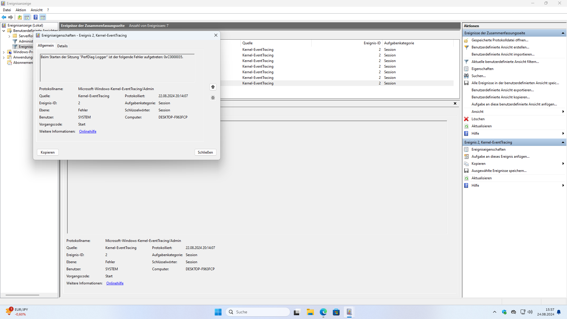

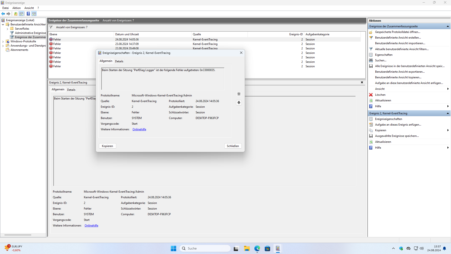

Hier konnte ich einen Fehler finden der in der Ereignisanzeige öfters kommt. Hier mal die Bilder
Screenshot (24).pngScreenshot (25).pngScreenshot (26).pngScreenshot (27).pngScreenshot (28).png
Zurzeit habe ich keinen Bluescreen oder welche Systemfreezes wahrnehmen können
Ob diese Fehler was mit den Framedrops zu tun haben kann ich nicht beurteilen.
Was ich mal euch gerne Fragen wollte, wie läuft bei euch das Assassins Creed Odessey mit einer AMD Ryzen 7950x3d?, wie sehen eure settings aus?

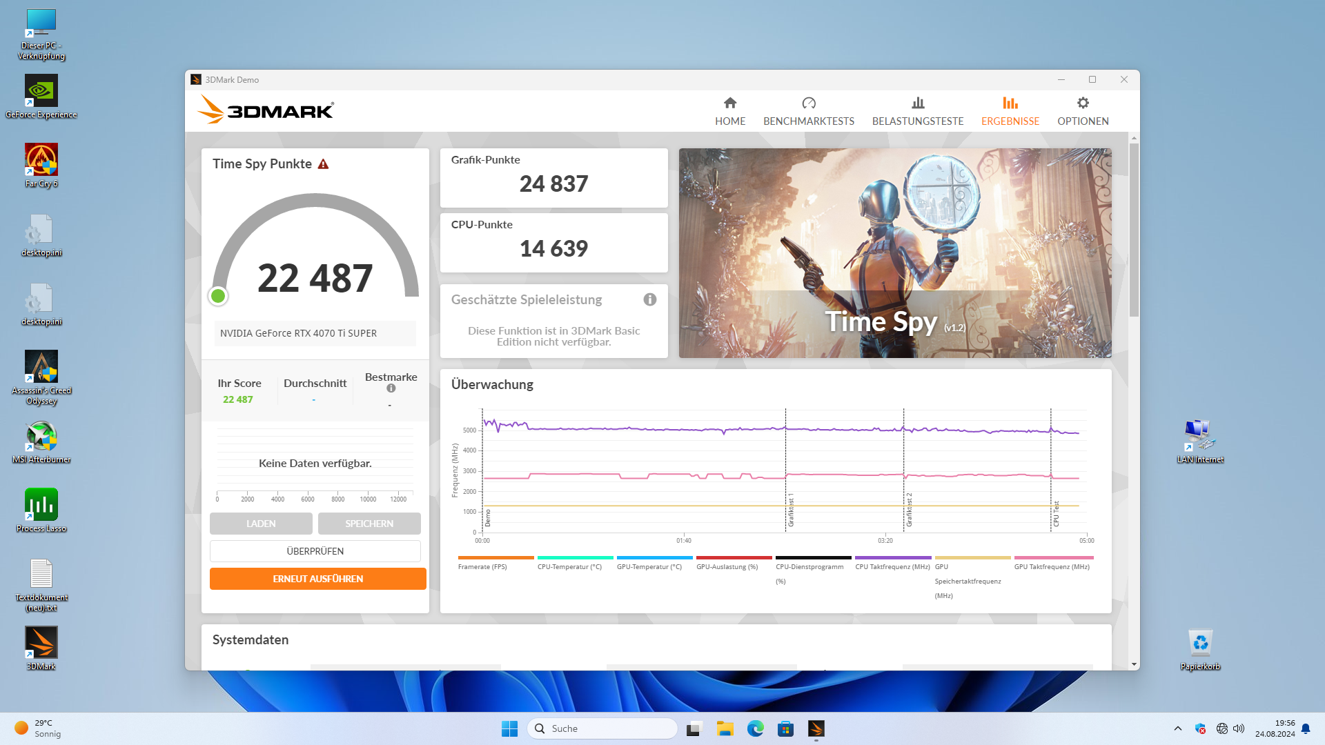

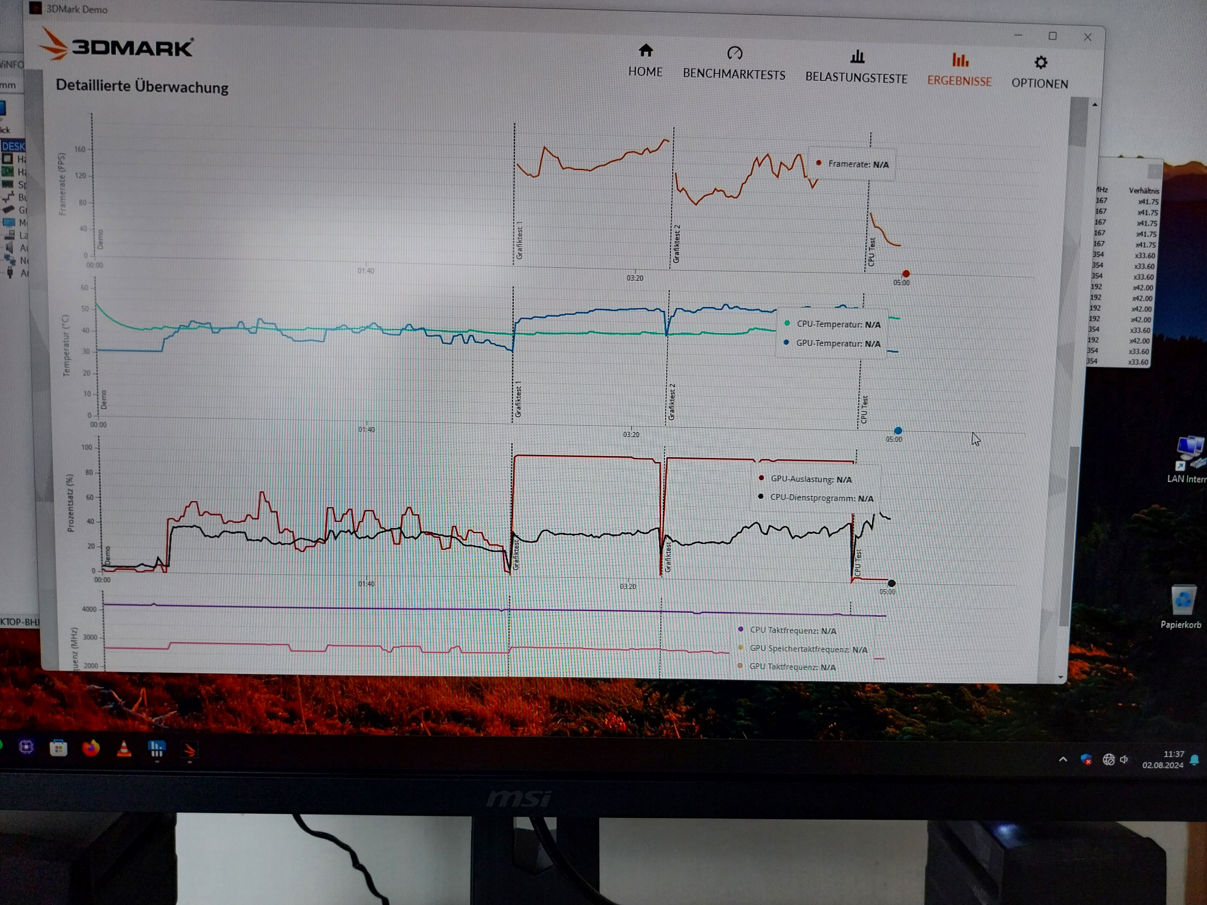

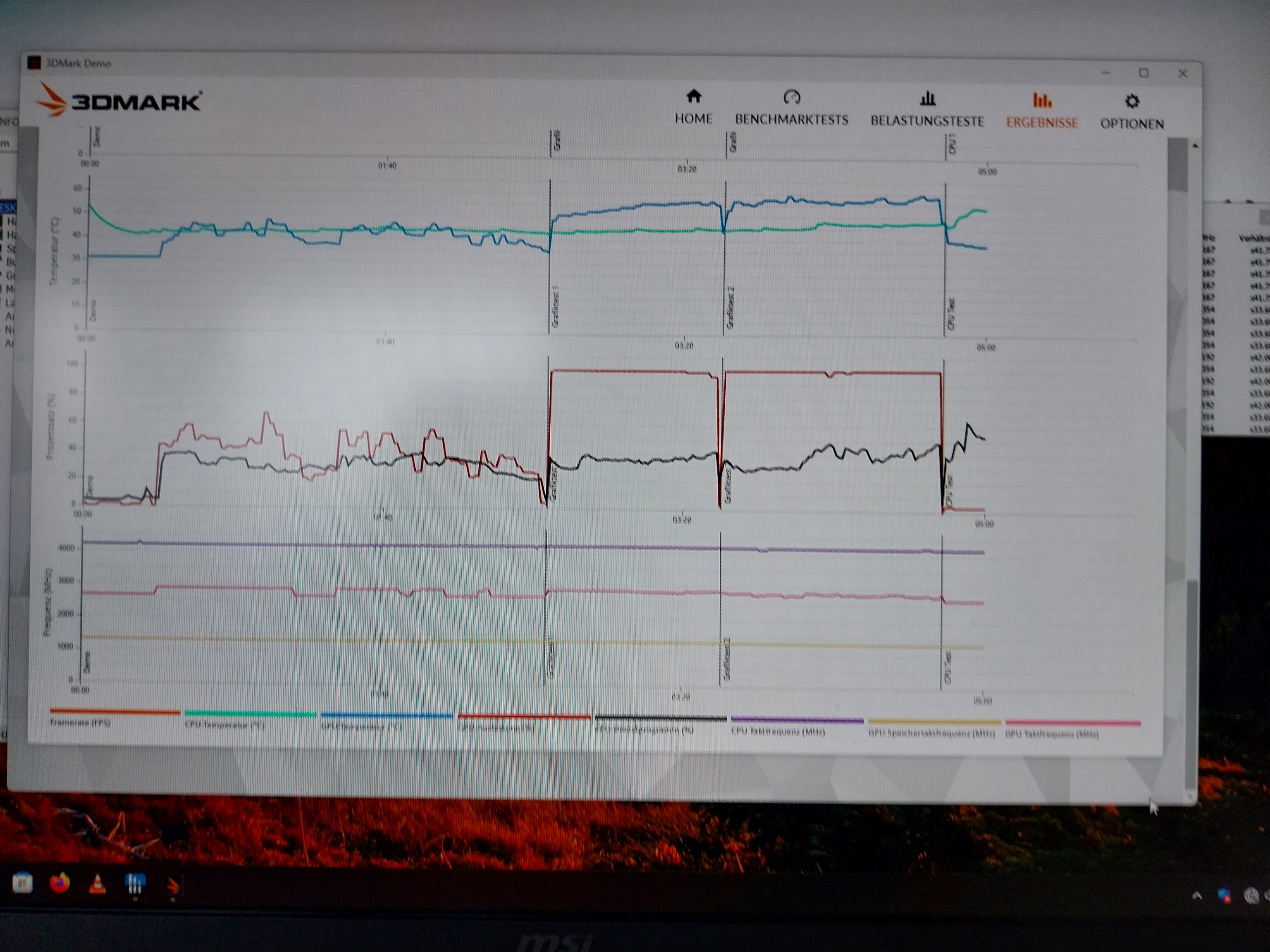

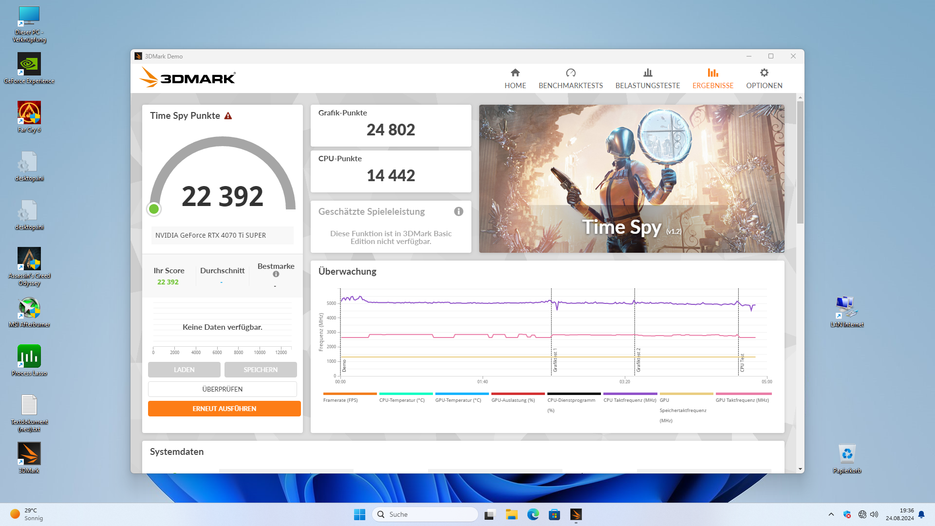

ich habe mal den Timespy Benchmark laufen lassen und bekam diese Ergebnisse.
Da ich mich damit nicht auskenne, wollte ich euch mal fragen ob diese normal sind oder steckt was dahinter.
