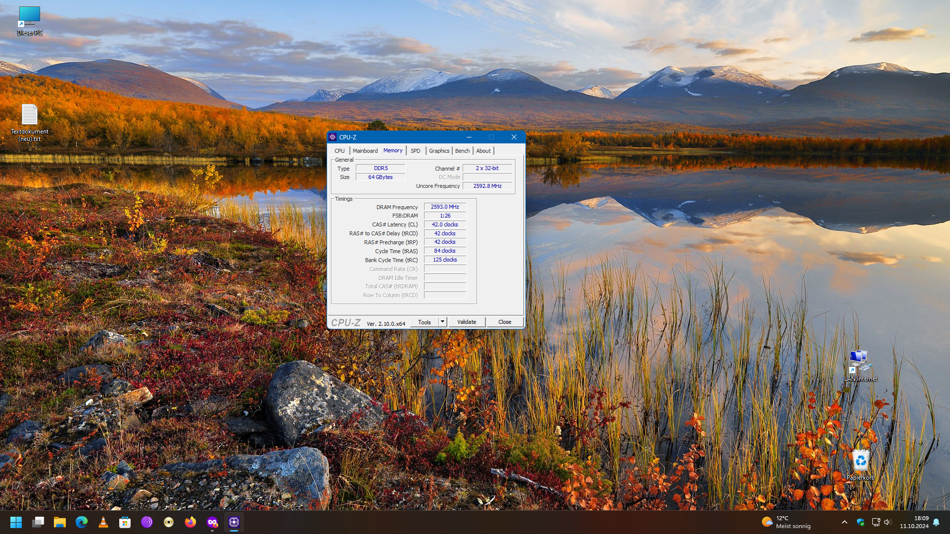

trotzdem bleiben noch die RAM-timings

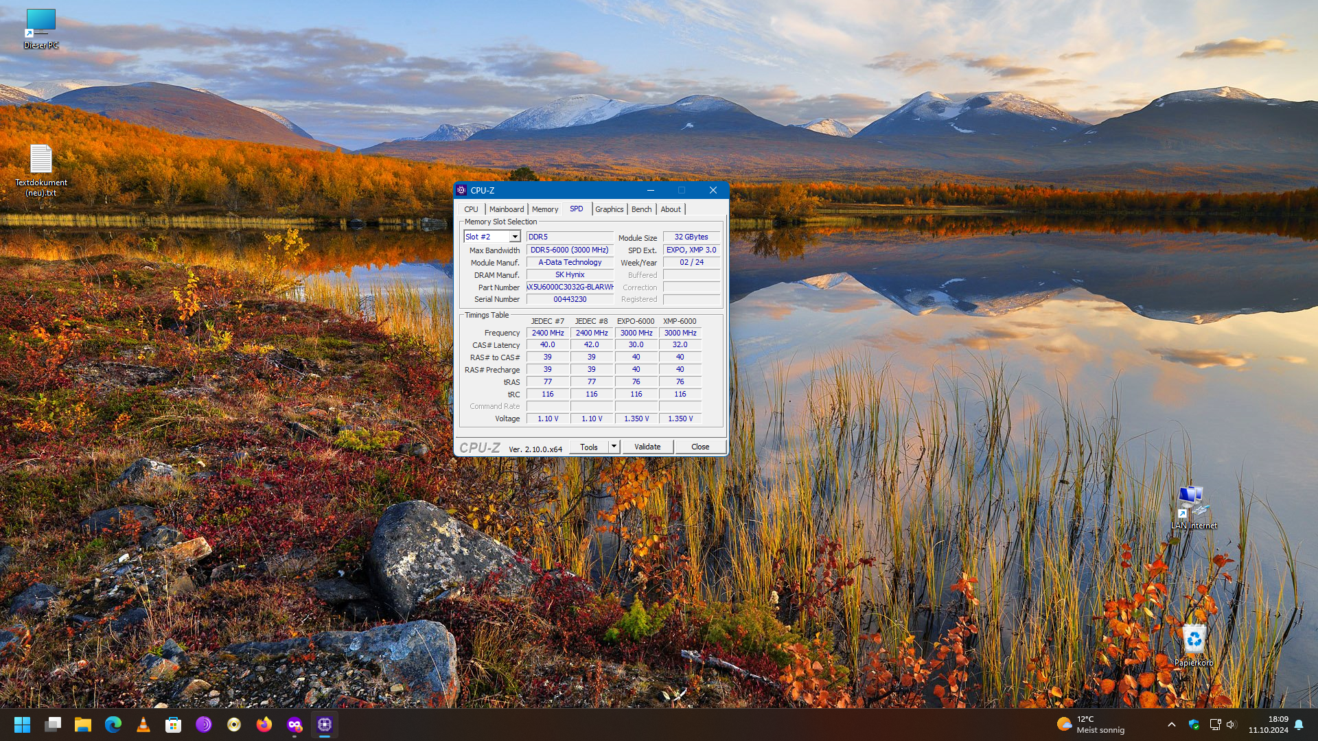

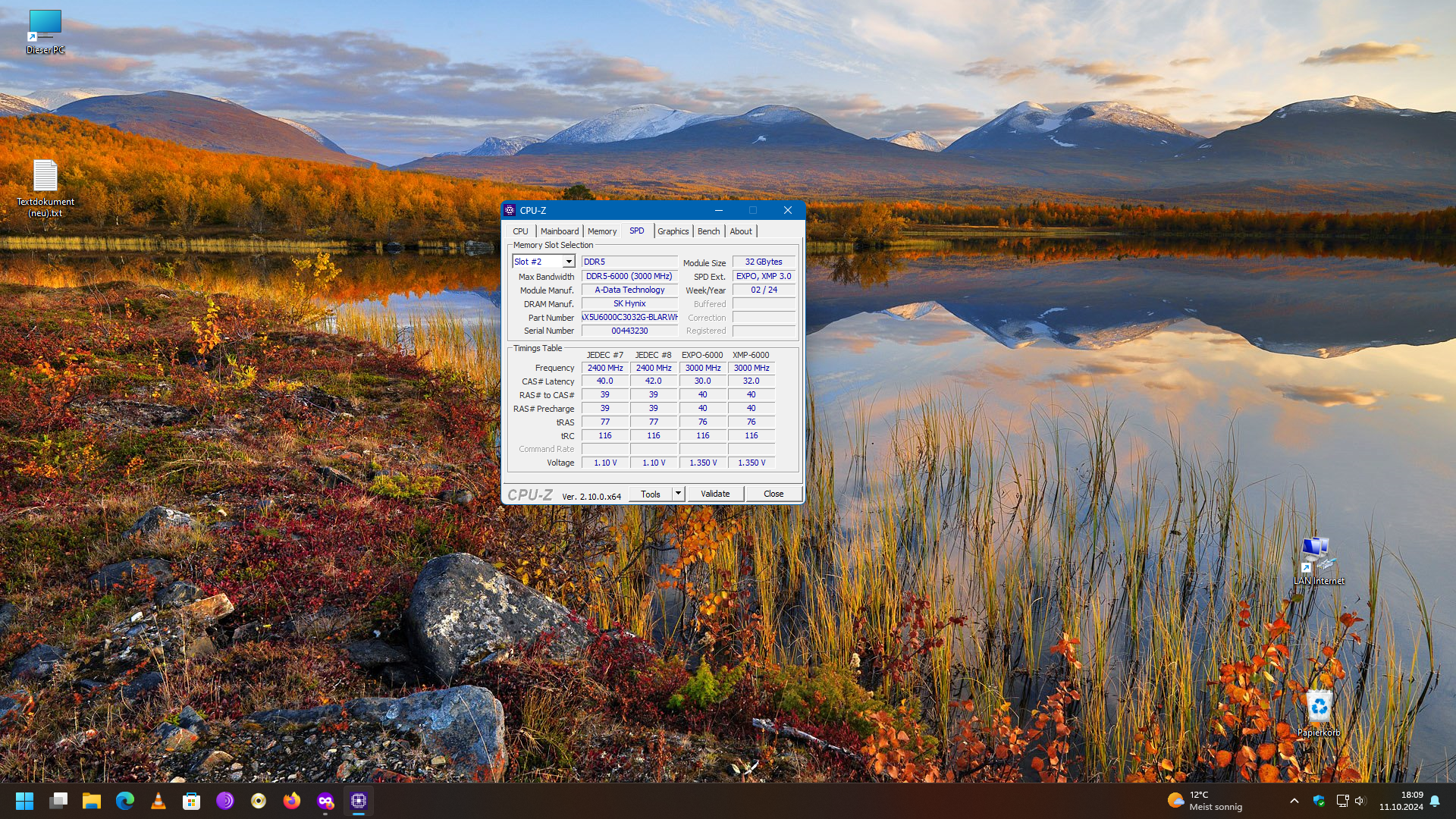

Hier mal die Bilder von meinen Rams
Die sind für die CPu Standart 5200 eingestellt.
Die ganzen XPO Settings haben daran nix geändert und ich meine wie ich bei 6000 war gabs es öfters Bluescreens mit verschiedenen Fehlercodes.

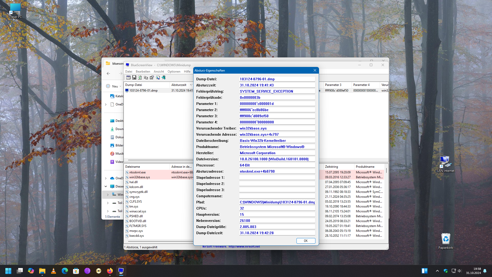

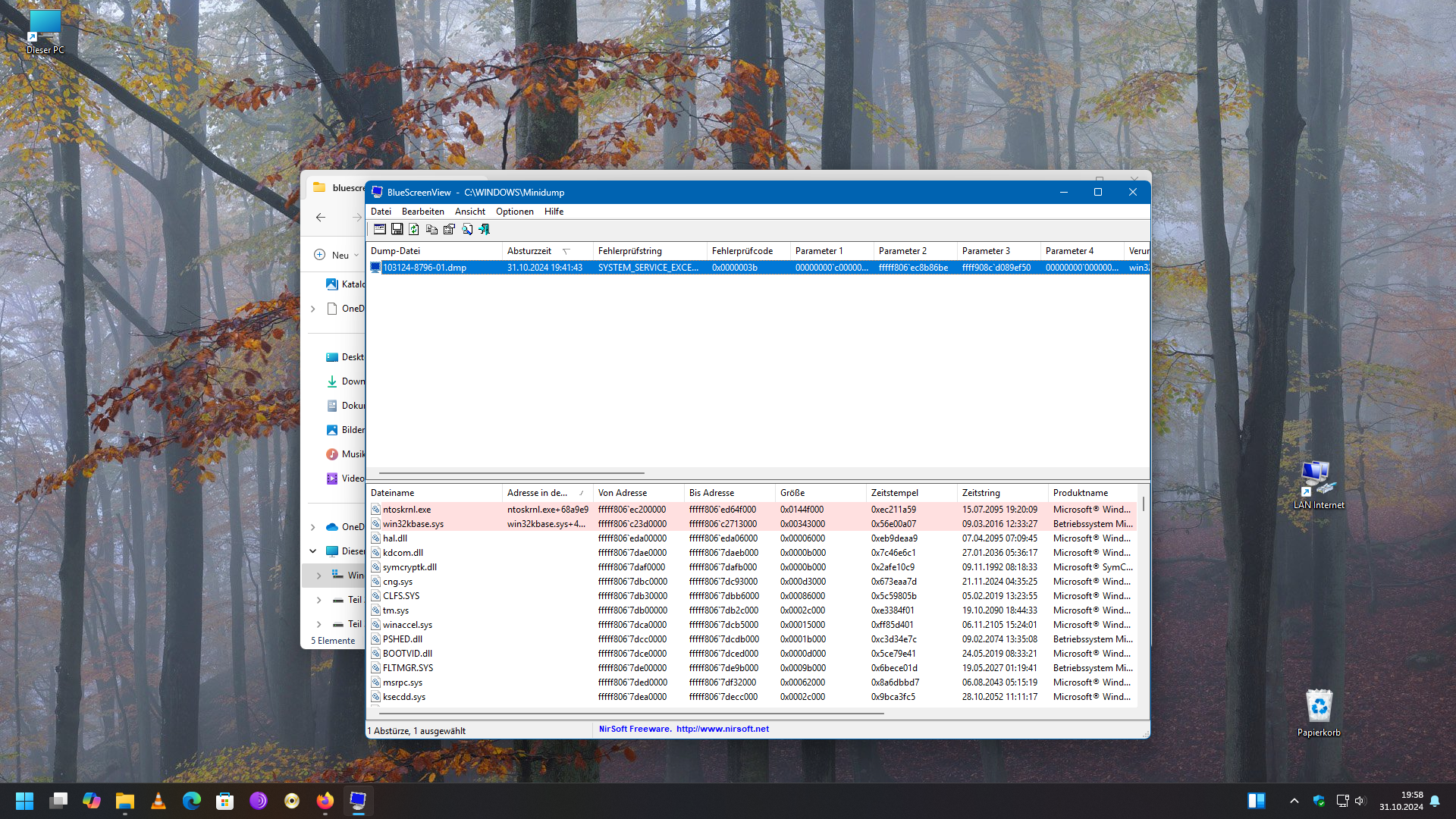

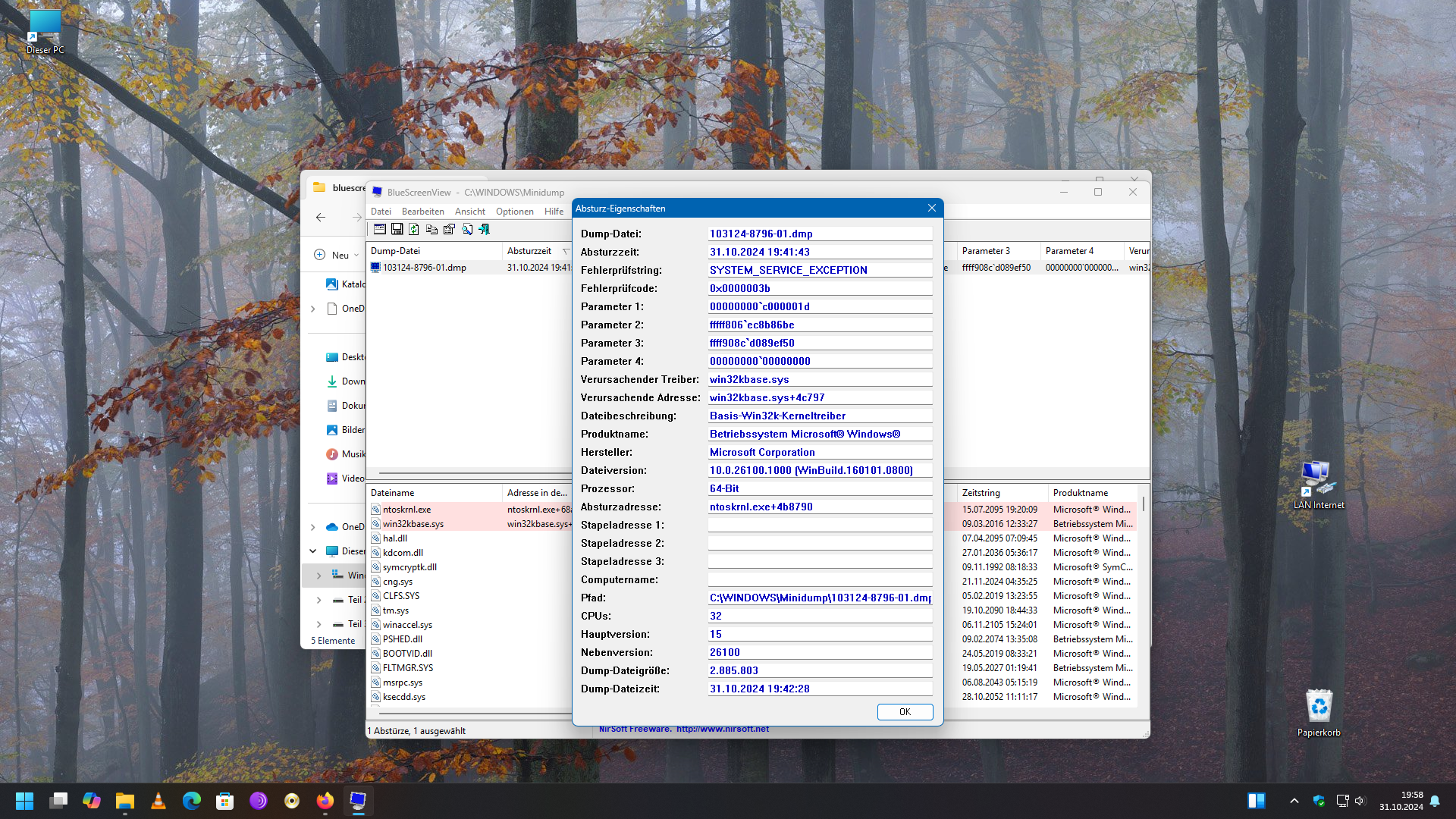

Ich habe vor ein paar Tagen mein System auf Win11 24h2 geupdatet und auch das BIOS habe ich auf die AGESA 1.2.0.2 (3042 ). geupdatet, auch alle Treiber habe ich auf dem aktuellsten Stand gebracht. Dabei habe in den Spielen einen guten Leistungszuwachs bekommen. Heute habe ich das Spiel Cyberpunk mal gespielt und nach beenden dieses Spieles hat sich meine Maus eingefroren und direkt danach bekam ich zum ersten Mal einen Bluescreen mit der Fehlermeldung system service exception. Da ich einen Bluescreenviewer benutze lade ich die Bilder mal hoch.
Was bedeutet dieser Bluescreen? Im Gerätemanager ist alles im grünen Bereich, was die Treiber angeht. Meine Arbeitsspeicher und SSd habe ich vor einigen Wochen überprüft auch da war alles in Ordnung.
Leider ist die Ursache für den Bluescreen maximal allgemein.
In dem Fall ist der Windows-Kernel abgeschmiert.
Ursache kann ein Treiber oder Hardware sein (z. B. Speicher[Ram, Vram]).
Es kann auch sein, dass dein Windows einen grundlegenden Fehler aufweist.
Welche Programme laufen bei dir im Hintergrund?
Sämtliche Treiber aktuell?
  • Chipsatz
  • GPU
  • Sound
  • Netzwerk
Zusätzliche Software, welche nicht benötigt wird, deinstallieren.
Eventuell sogar schlicht das Windows neuinstallieren und wirklich nur die notwendige Software installieren.
24H2 soll noch nicht wirklich laufen. Am Besten auf 23H2 zurückkehren und warten, bis der Bug behoben ist.
Bin aber grad nicht voll auf dem laufenden, da ich nur sporadisch ins Inet komme.

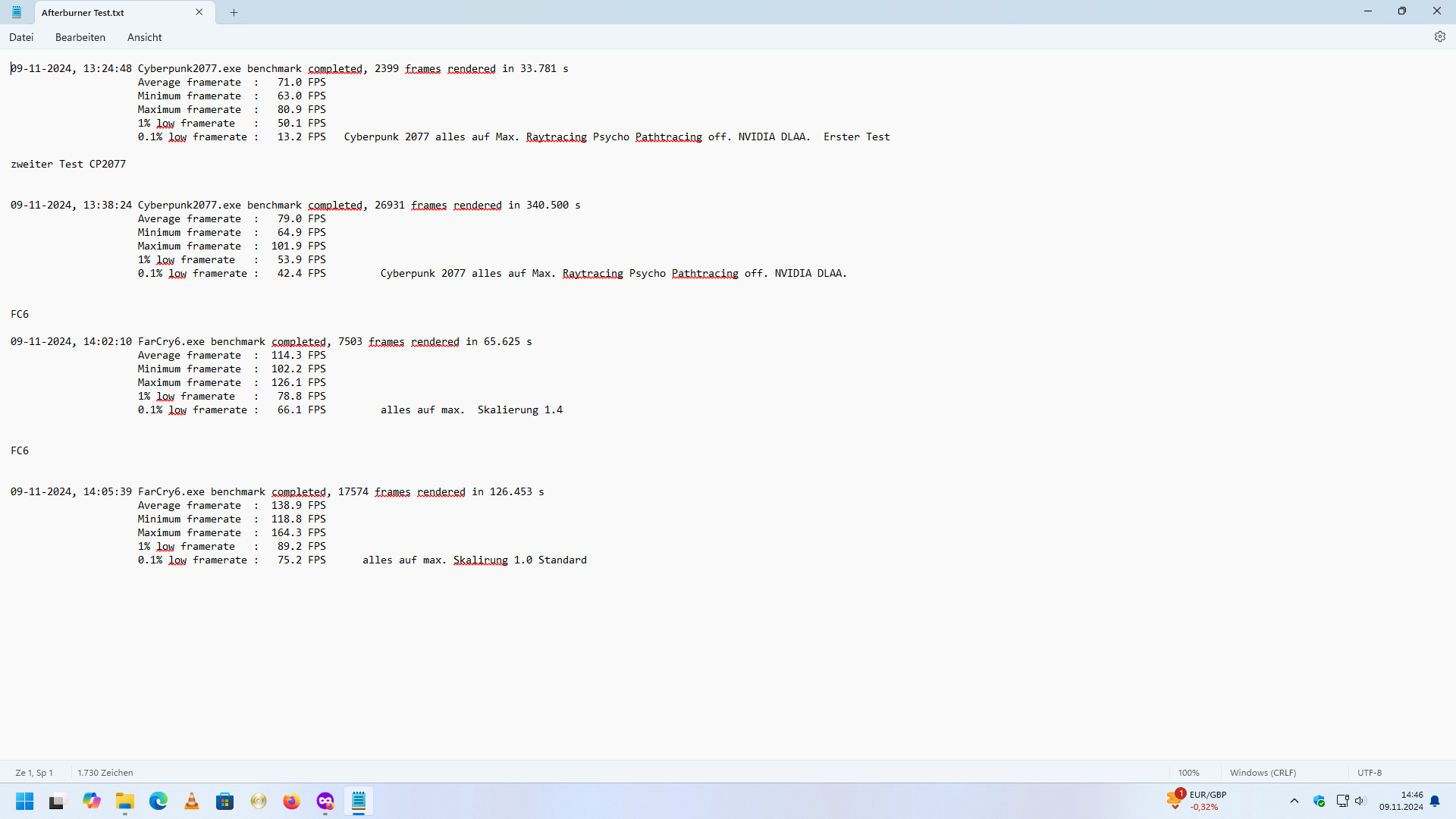

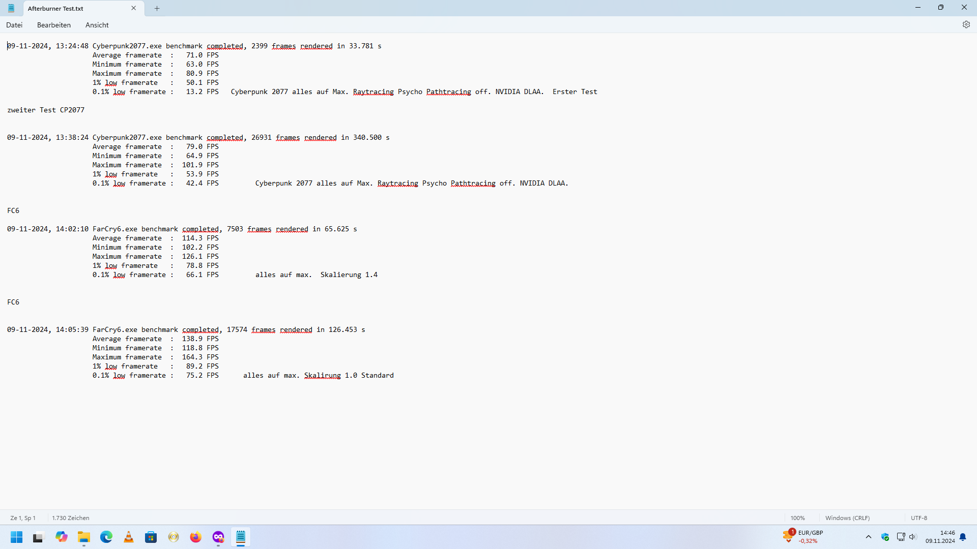

Ich habe während der Spiele mit dem Afterburner die FPS aufgezeichnet und mir ist aufgefallen, dass besonders bei Cyberpunk 2077 die 0,1 FPS sehr katastrophal sind, was auch diese Ruckler herbeiruft. Bei CP ist mir aufgefallen, dass es bei Wechsel der Stadtteilen sowie in Missionen, wenn ich welche neue Nachrichten bzw. Missionsbefehle auch öfters wenn ich neue Räume betrete, dass es für eine Sekunde sehr stark ruckelt, also das Bild erhängt sich für eine Sekunde. Hier mal die aufgezeichneten FPS Ergebnisse

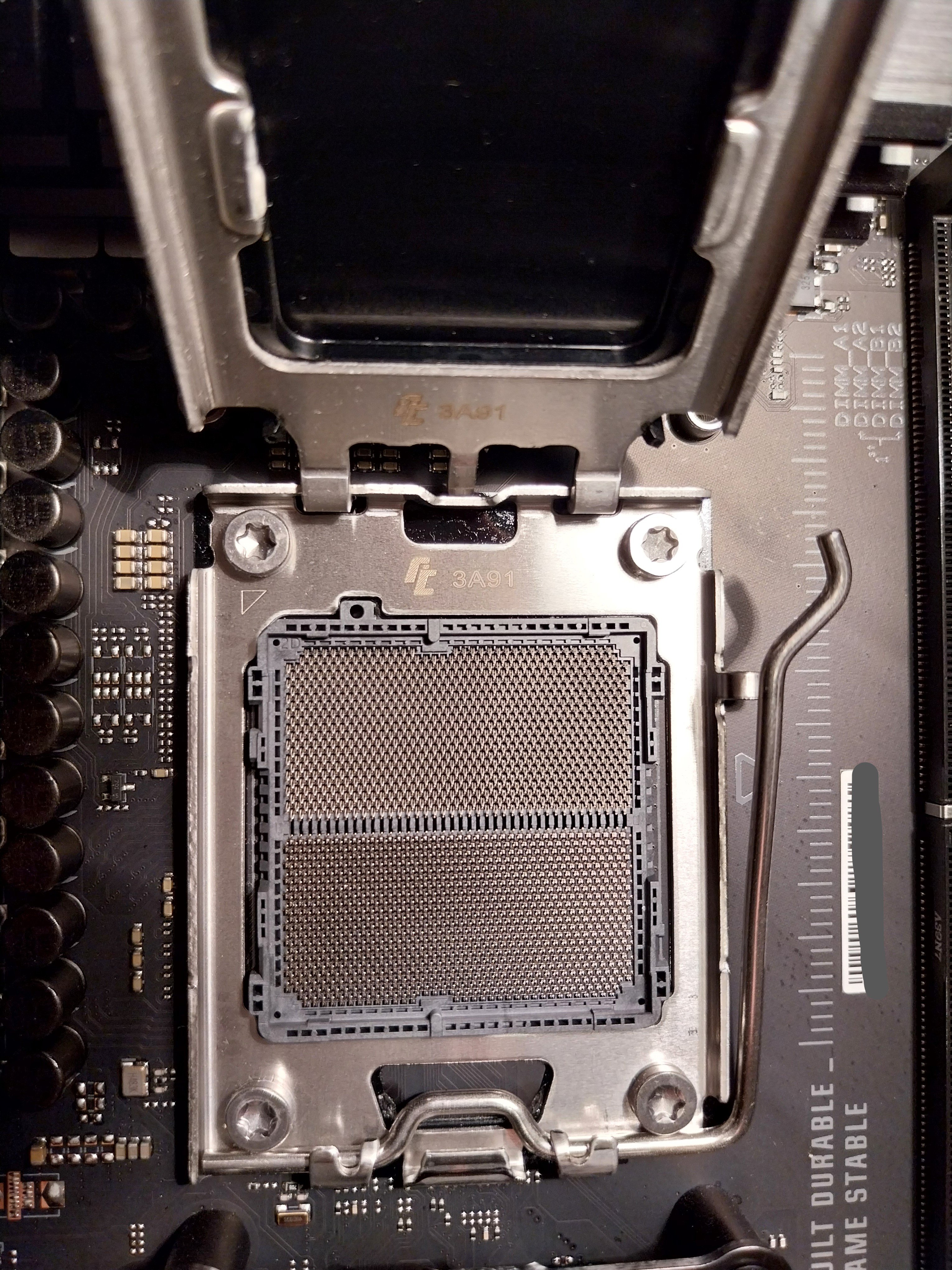

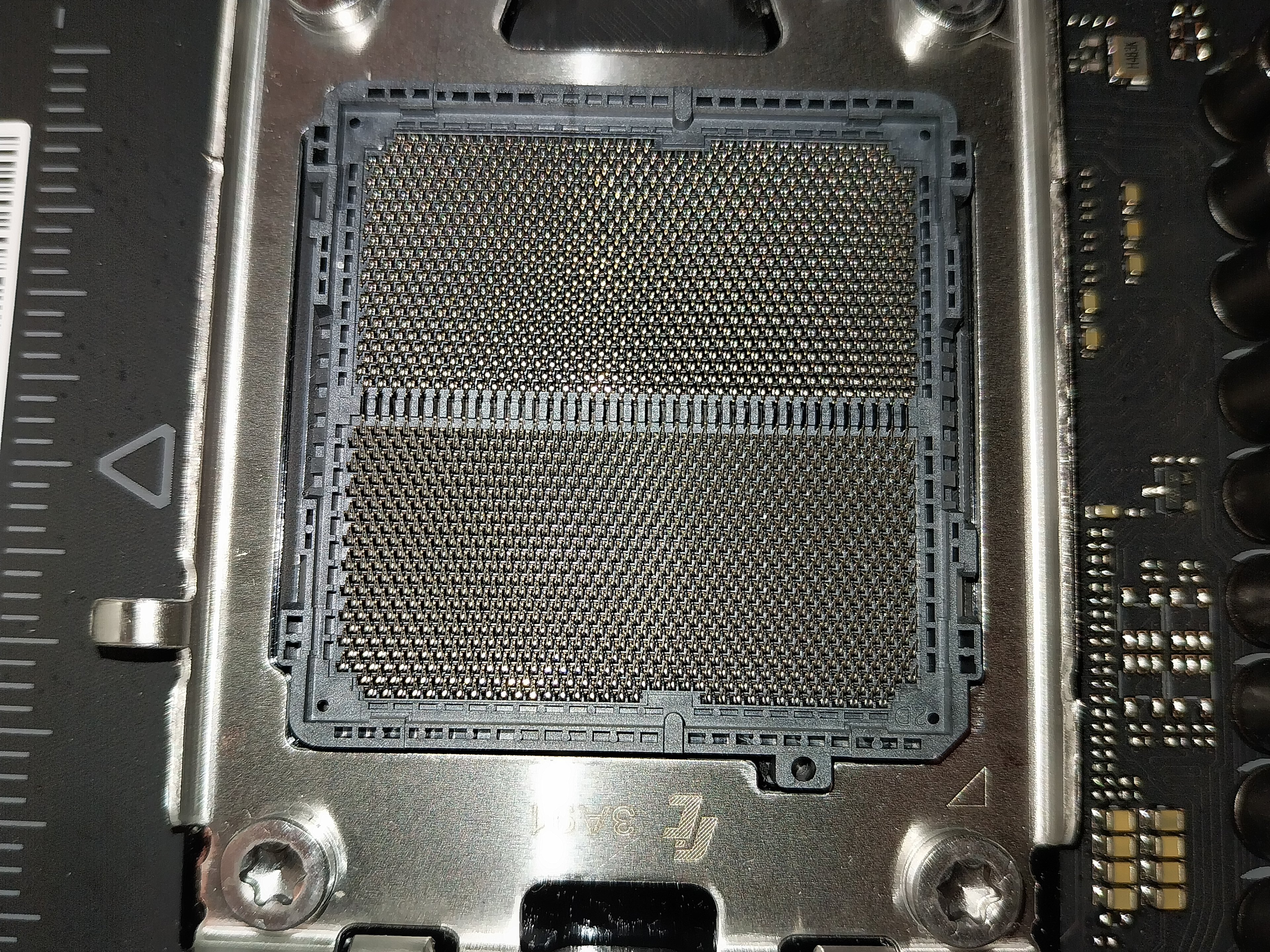

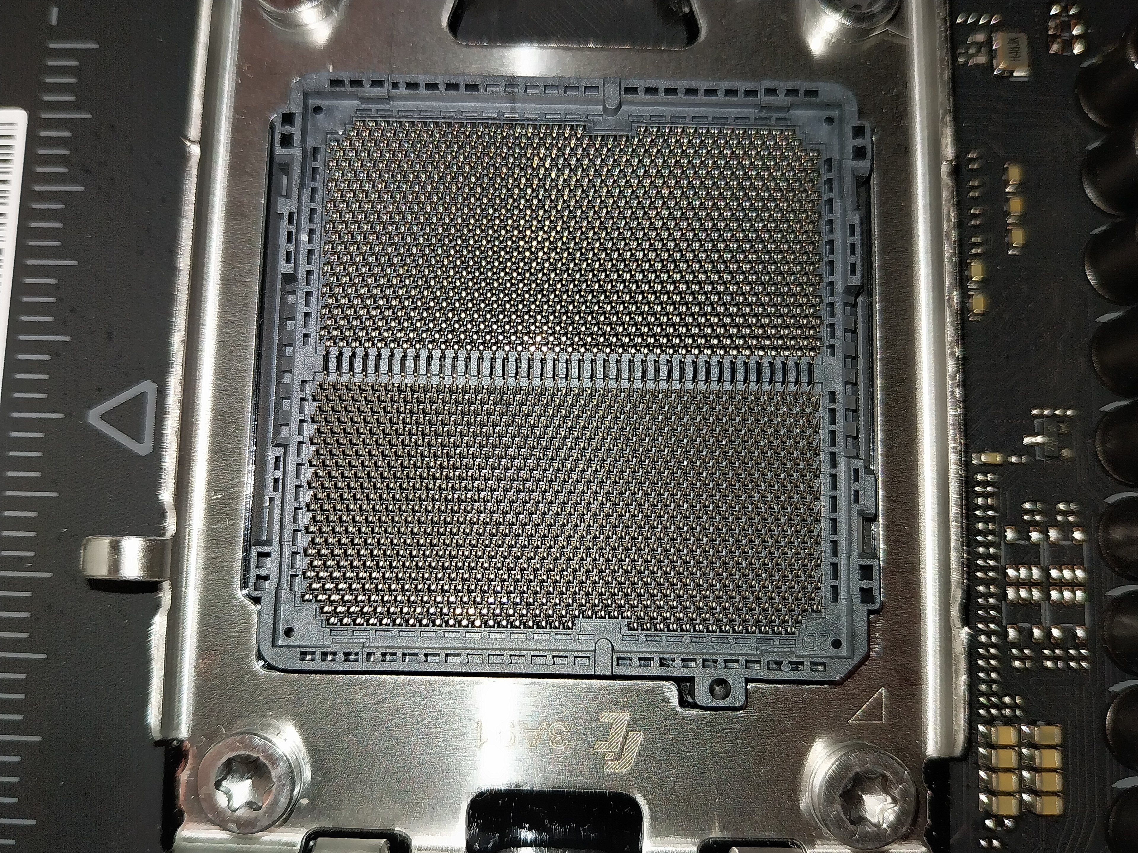

Ich habe folgendes ausprobiert. Wenn ich den Standart Energiemodus ausbalanciert lasse, dann werden die Games auch richtig in den CCD0 3D Cache eingeparkt, was keine Besserung ergibt Im Windows ruckelt sogar die Maus sporadisch. Und wenn ich das System auf Ultmate Leitung einstelle, dann werden die Games auf beiden CCds aufgeteilt, was bei einigen Games eine leichte Verbesserung verschafft und im Windows ruckelt die Maus nicht mehr. Mittlerweile bin ich mit dem Latain am Ende. Irgendwie habe ich im Verdacht ob nicht welche Pins im Sockel verbogen sind. Würde es sich im diesen Fall lohnen die CPU rauszunehmen und den Sockel mal unter die Lupe zu nehmen?
So, anscheinend läuft das CP2077 auf meinen Rechner gar nicht mehr. Selbst auf den niedristen Settings tauchen extrem starke Microruckler auf, so dass die 0,1 % FPS auf 12 FPs sinkt.
Ohne wirst du das jedenfalls nie erfahren...

Ich habe gestern meine CPU herausgenommen und die Pins durchgeguckt, ob nicht welche verbogene Pins für diese Systemanssetzer verantwortlich sind, da konnte ich nix entdecken, ich lade mal die Bilder hoch, diese sind etwas größer aber so scharf wie möglich.
Könnt ihr was an den Pins erkennen?

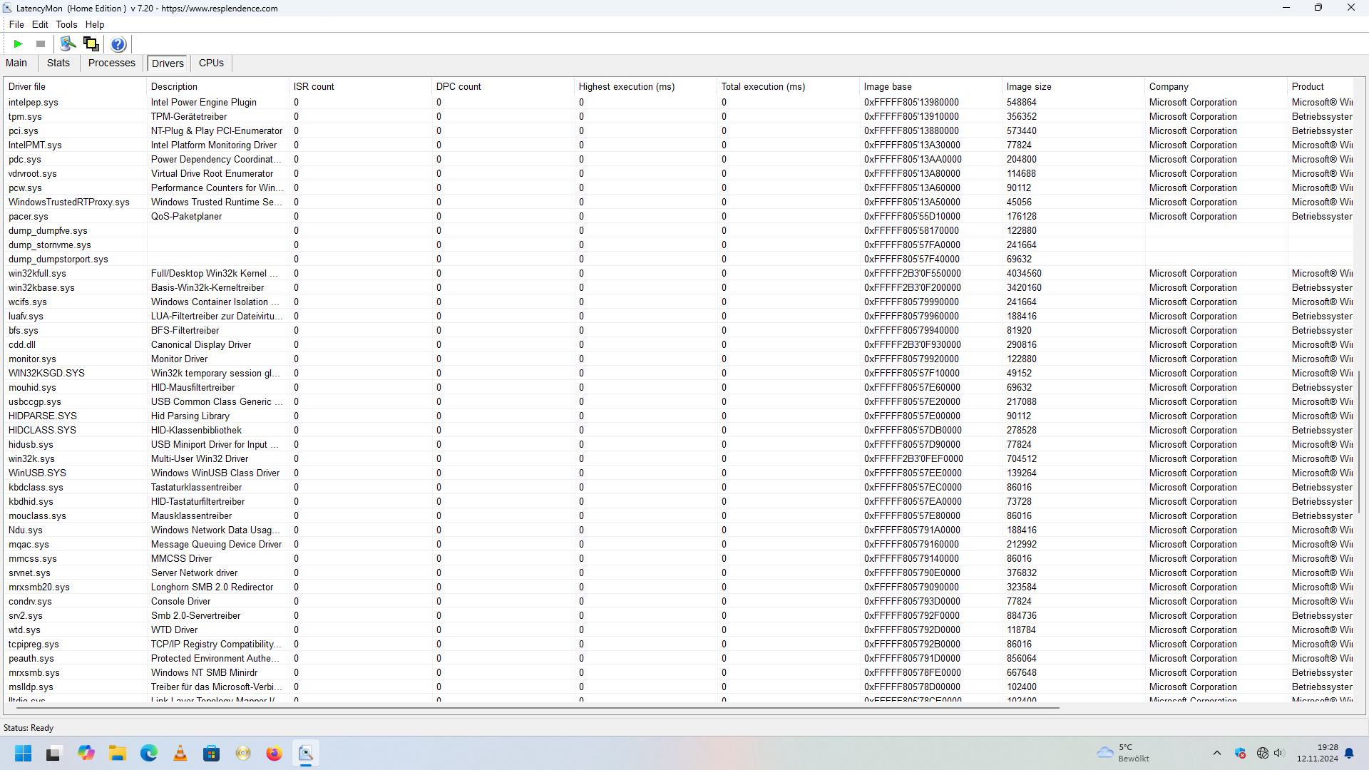

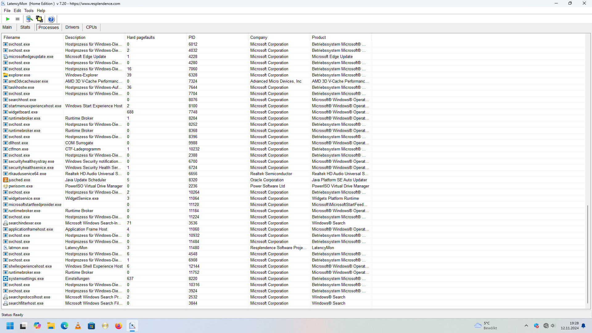

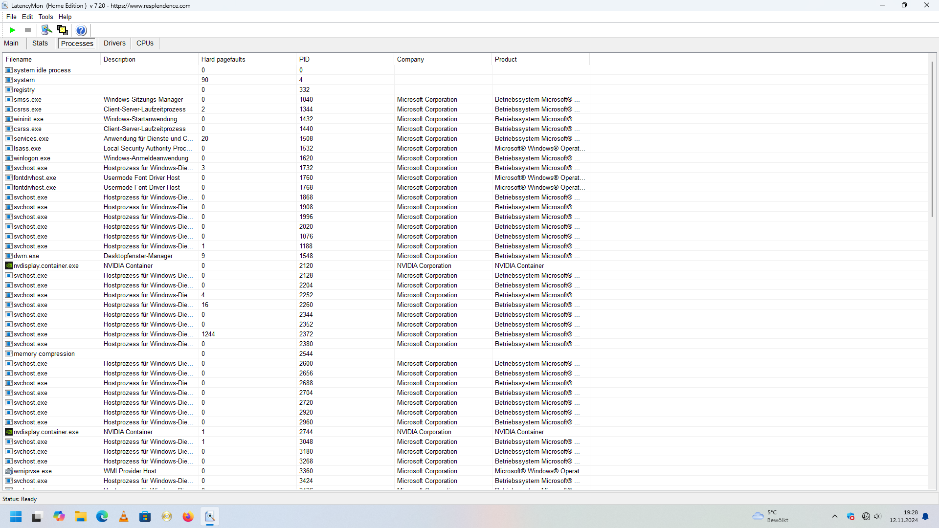

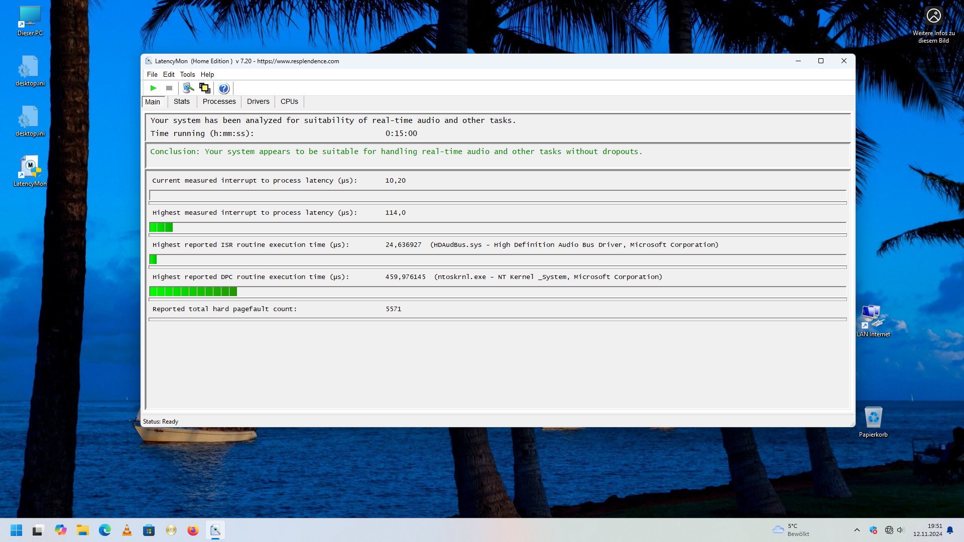

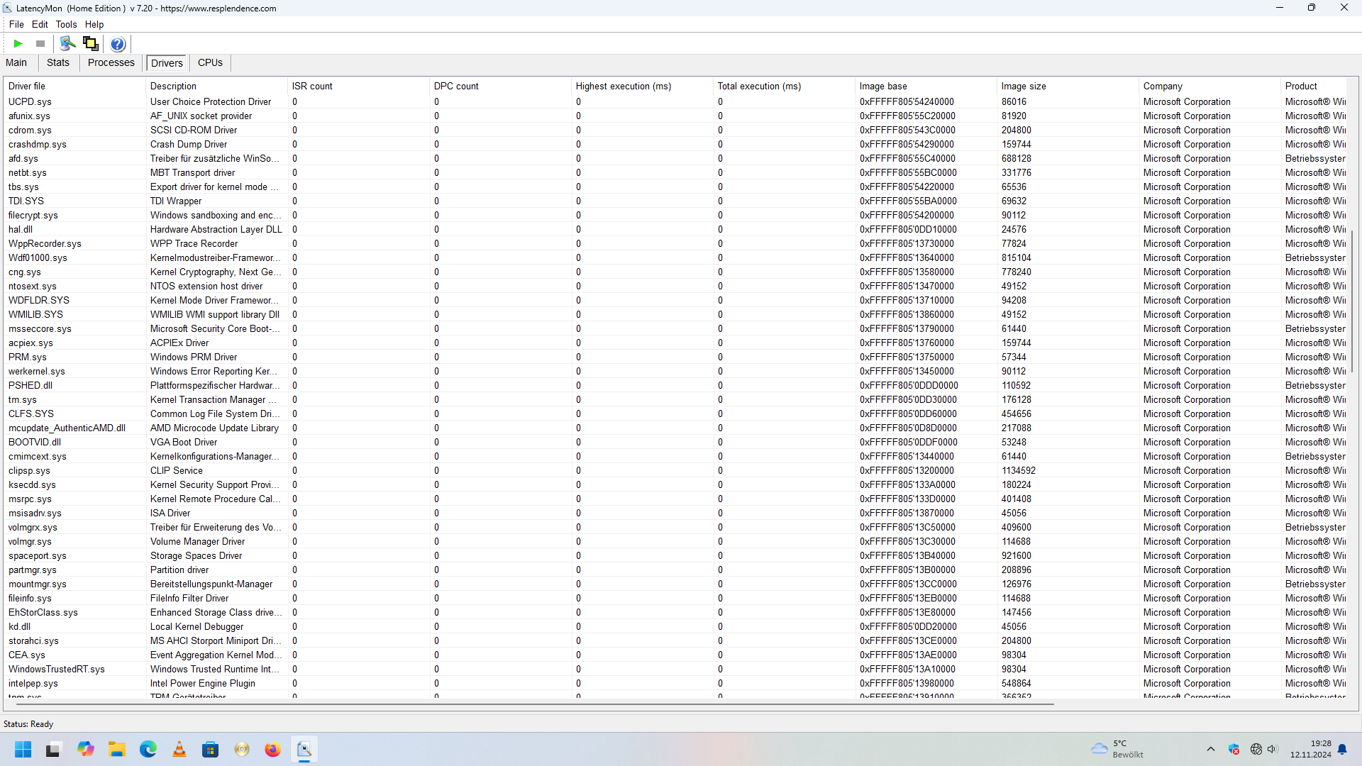

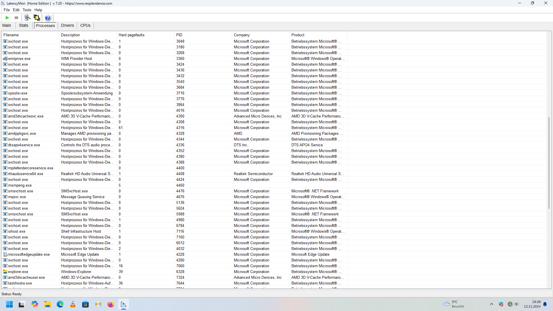

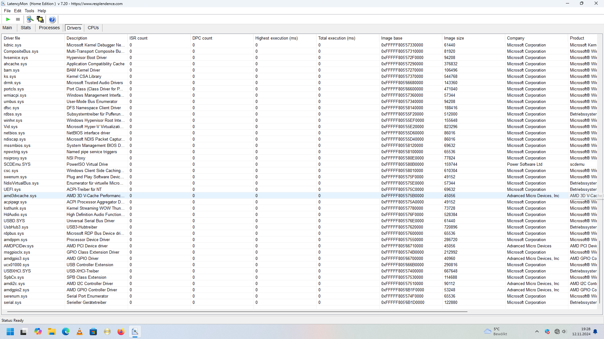

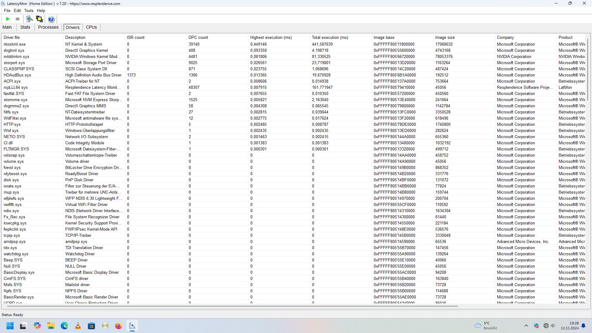

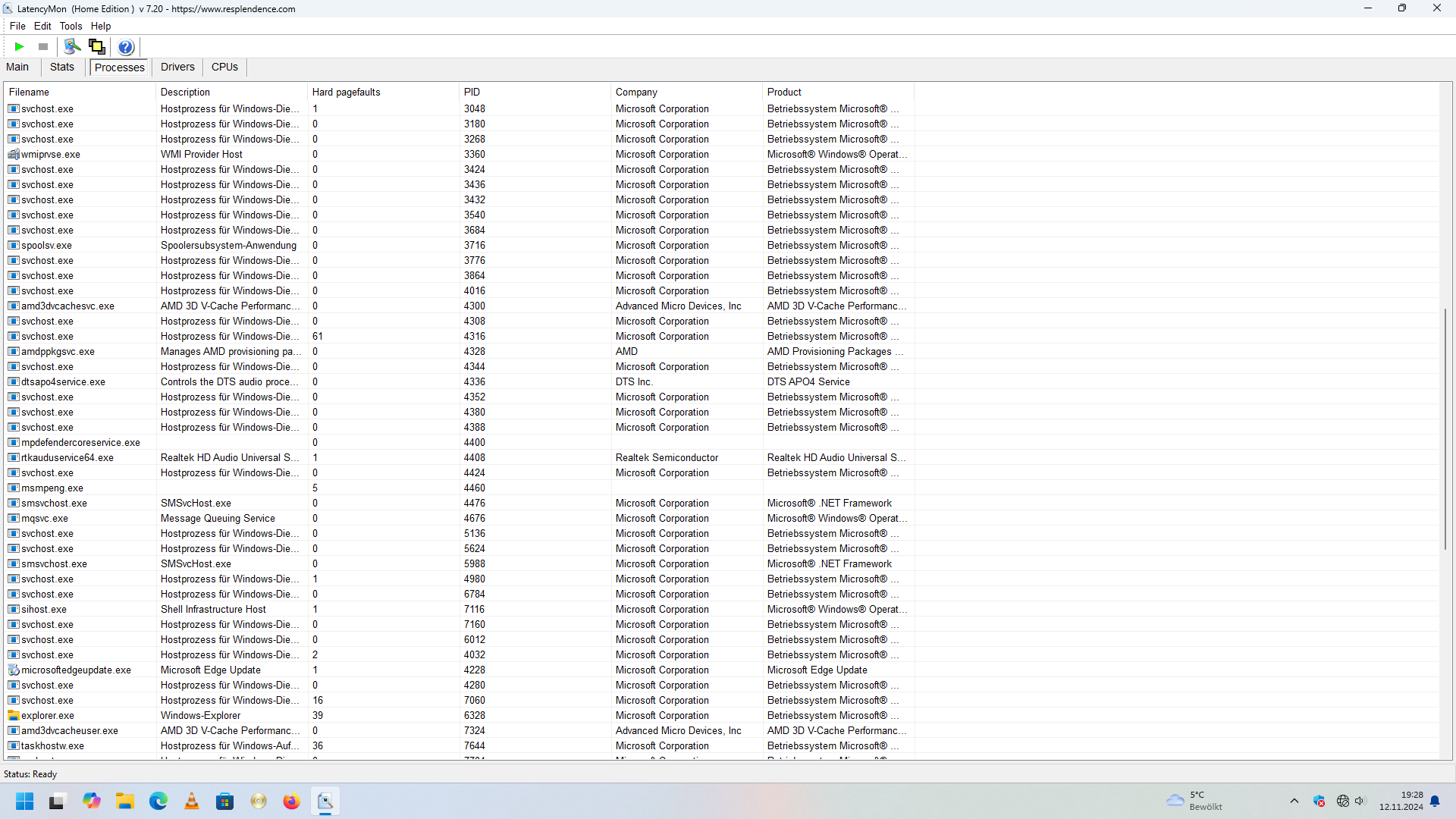

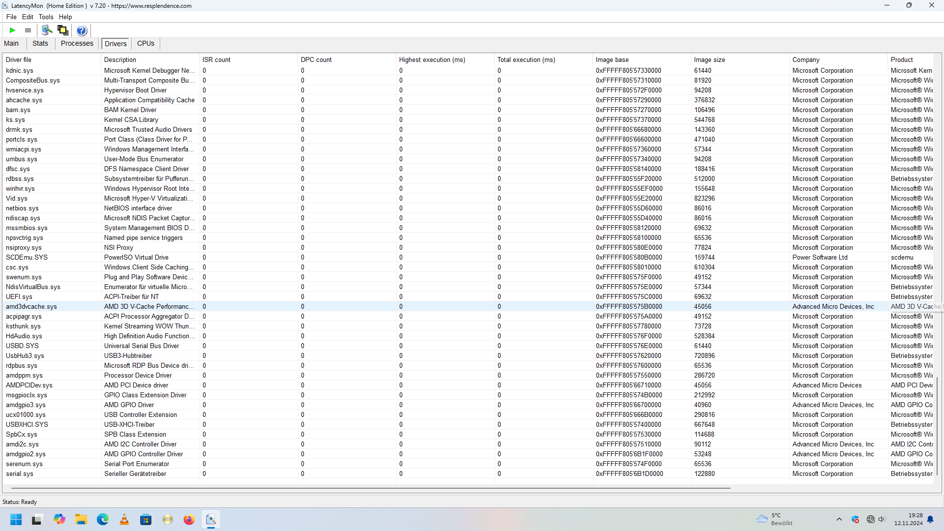

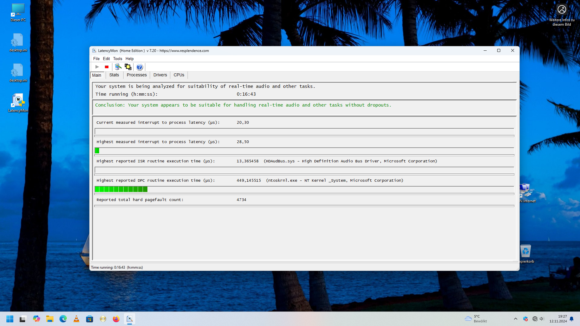

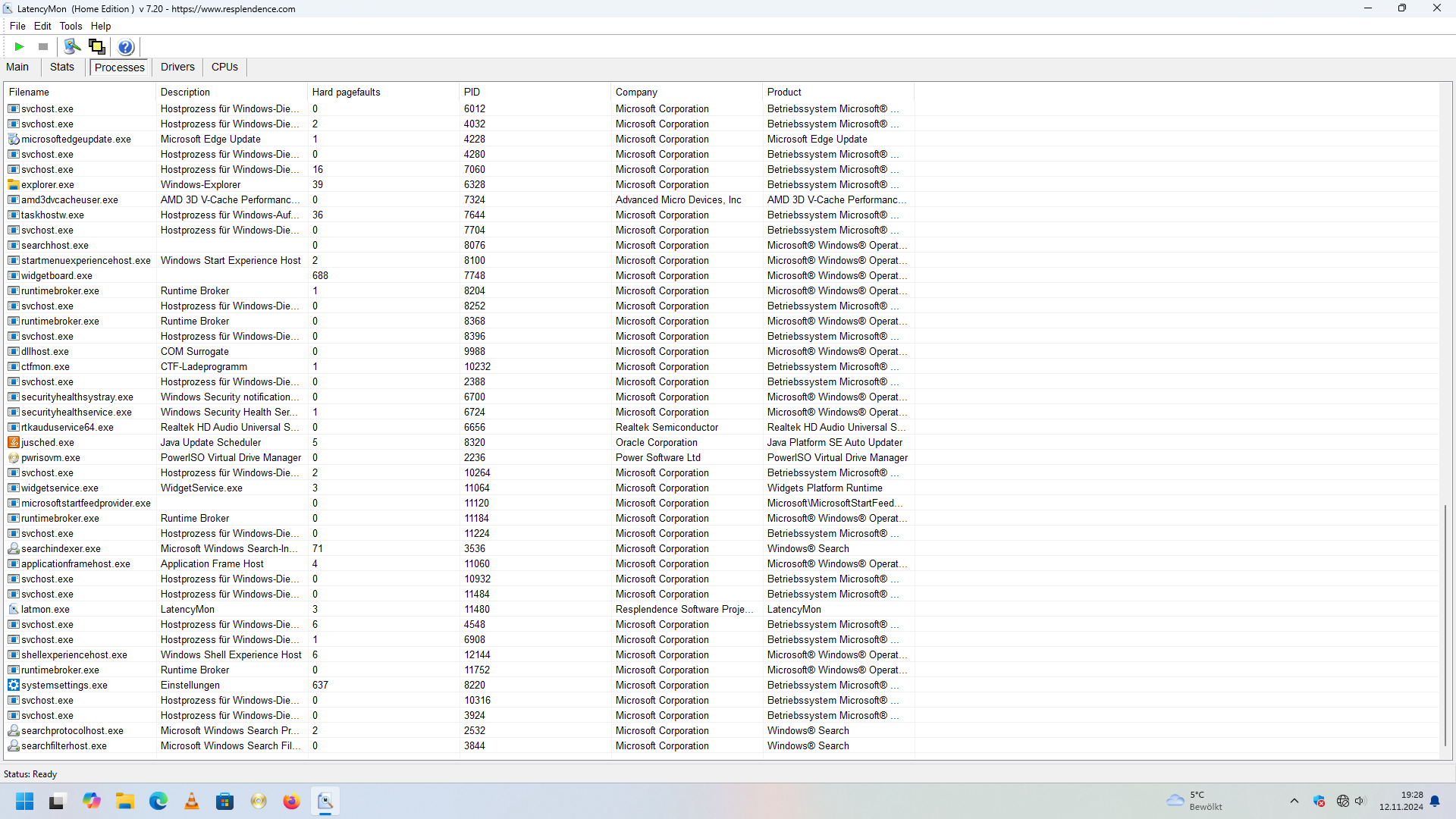

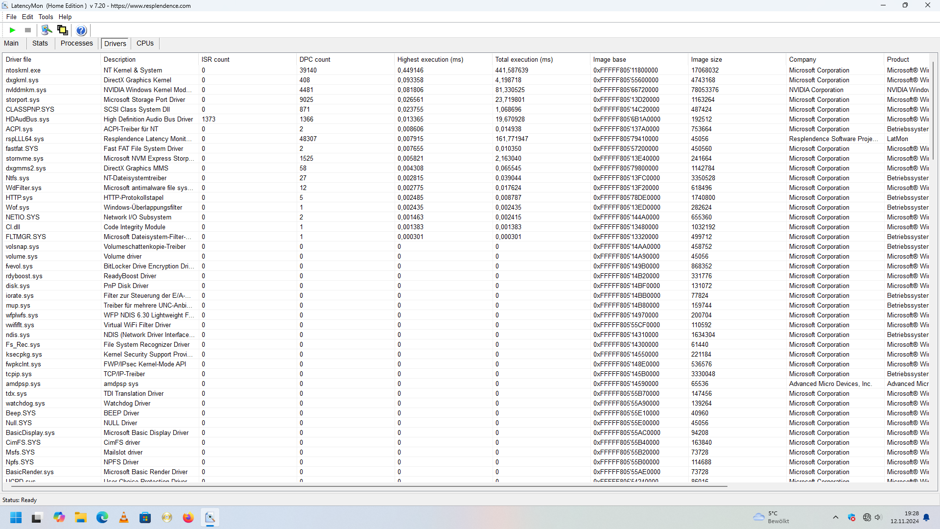

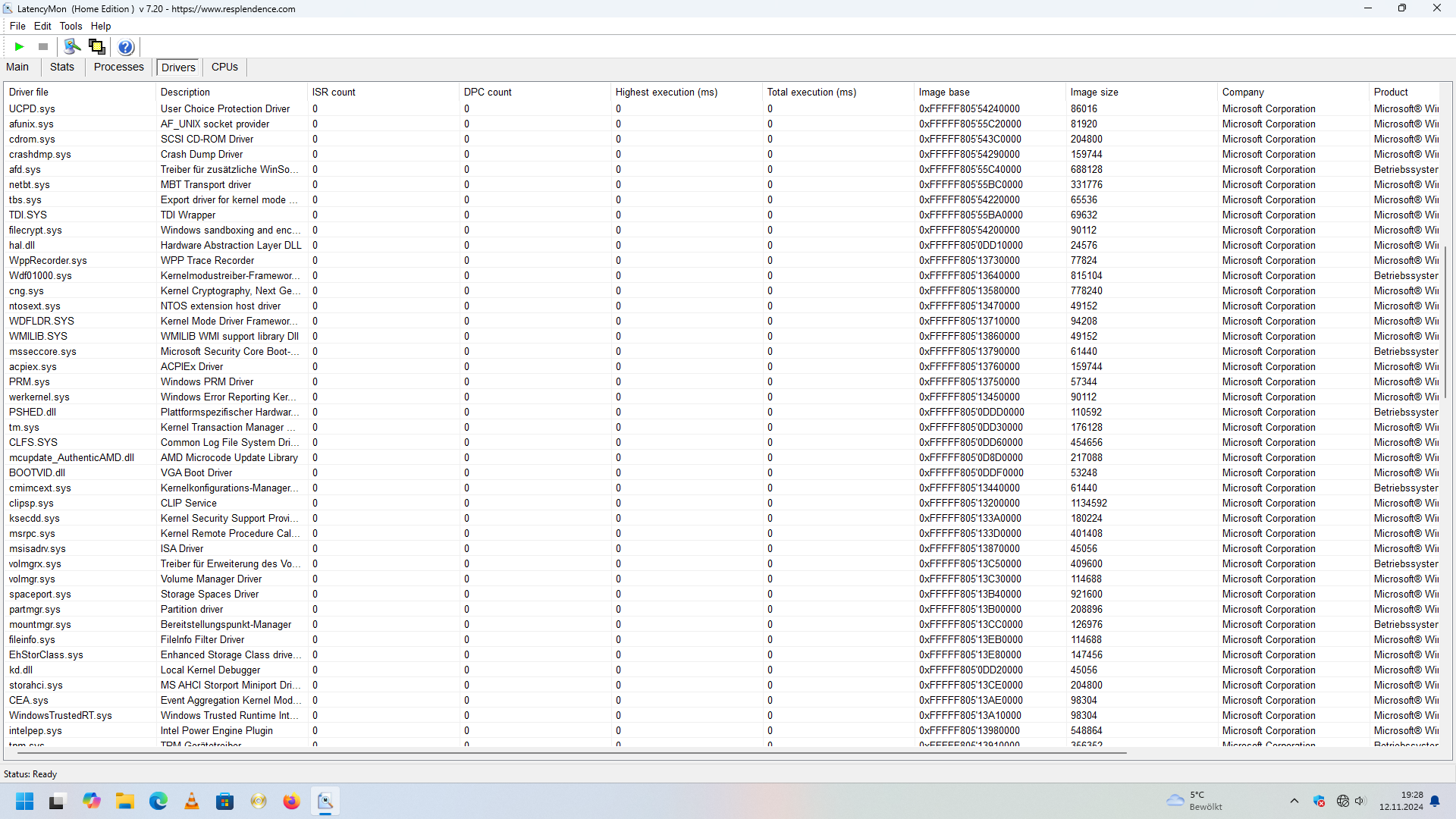

Zur allerletzt habe ich zum Testen einen Ramriegel der auf B2 drauf war herausgenommen. Ich habe das Programm latencymon heruntergeladen und 15 Min lang getestet. Leider kenne ich mich mit diesem Programm nicht, aber mir sind diese sog. hardpagefauld Fehler dort aufgetaucht, was bedeuten diese genau?
LantencyMonRam5200T4.pngLatenc Ram5200Mhz.pngLatencMonRam5200T5.pngLatencMonRam5200T6.pngLatencRam5200Mhzt2.pngLatencRam5200T3.pngLatenv MOnRam5200t8.pngRam standard 4800Mhz.pngRam5200Mhz T7.png
ich habe im Windows nix umgeändert. Dürfte dies die Ursache für die Spikes Drops sein?
