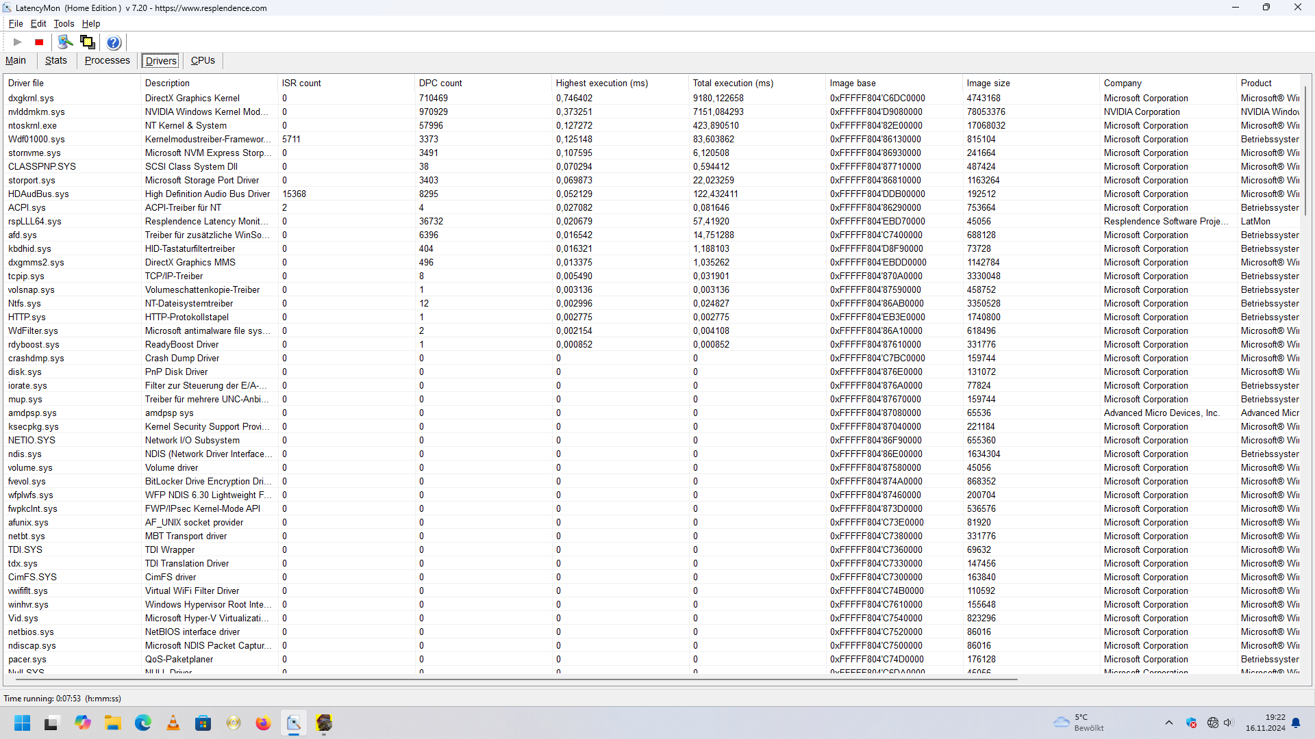

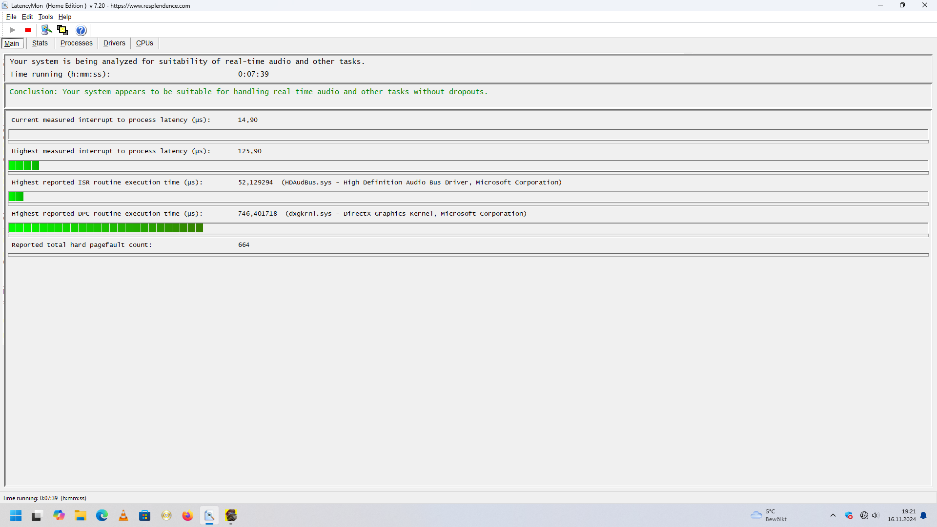

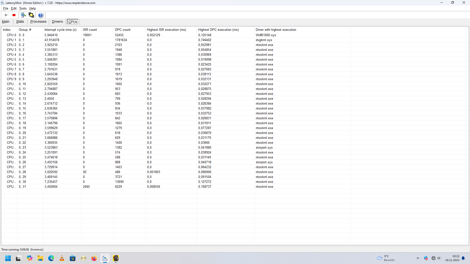

In der letzten Zeit habe ich ein sehr intensives RAM Arbeitsspeichertest gemacht, Ich habe die Module einzeln und auf verschiedene Rambänke getestet. Dort habe ich die Standartgeschwindigkeiten ( 5200 und 4800 ) getestet. Der aktuellste Mentest hat keinen einzigen Fehler gefunden und auch bei AIDA 64 war das System sogar nach vielen Stunden stabil.

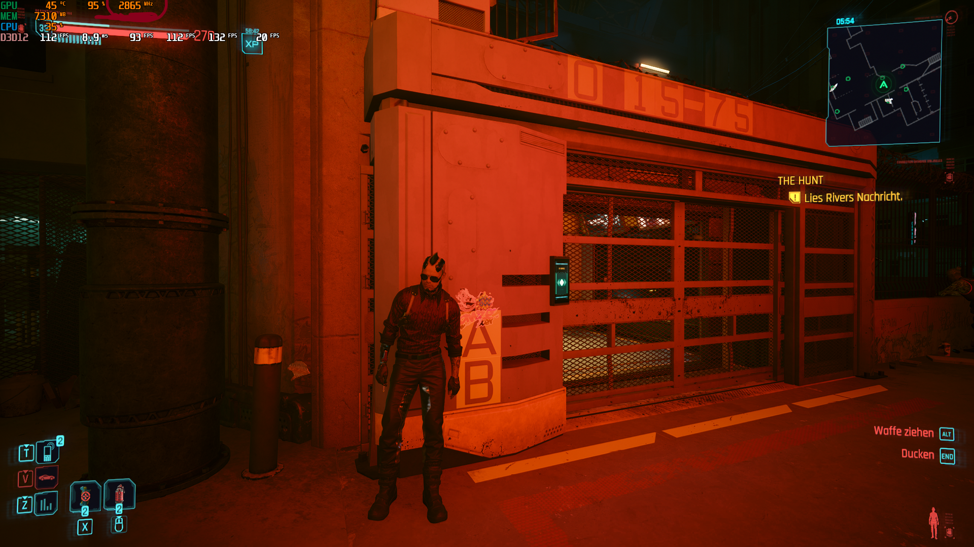

Ich habe mal das Cp2077 getestet und gleichzeitig das LatencyMon ausgeführt, dort kam es wieder zu den Micro Freezern, hier habe ich mal die Aufnahmen.
Könnt ihr hier was auffälliges erkennen?

@Restart001 Diese habe ich mal ausgeschaltet und dann habe ich folgende Games ausprobiert.

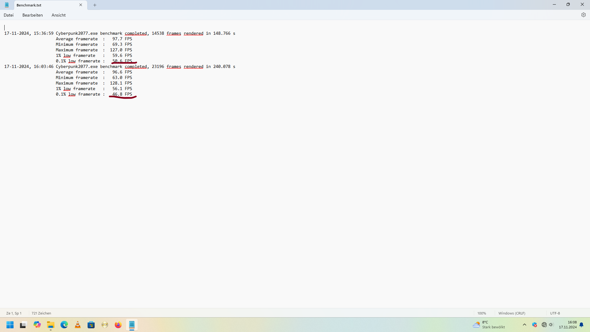

Cyberpunk 2077. Vorher war es so, dass die 0,1 low FPS auf unter 30 FPS sanken in extrem Fall sogar auf 10 FPS, und beim aktuellen testen sind diese deutlich höher, hier mal die Aufzeichnung.

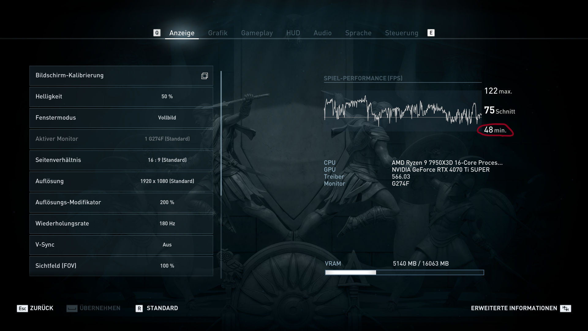

Bei Assassins Creed Odessey habe ich ebenfalls eine leichte Verbesserung wahrgenommen.
Vorher sanken die min FPS auf unter 30, manchmal auch bis unter 10FPS, aktuell sind diese auch deutlich höher.

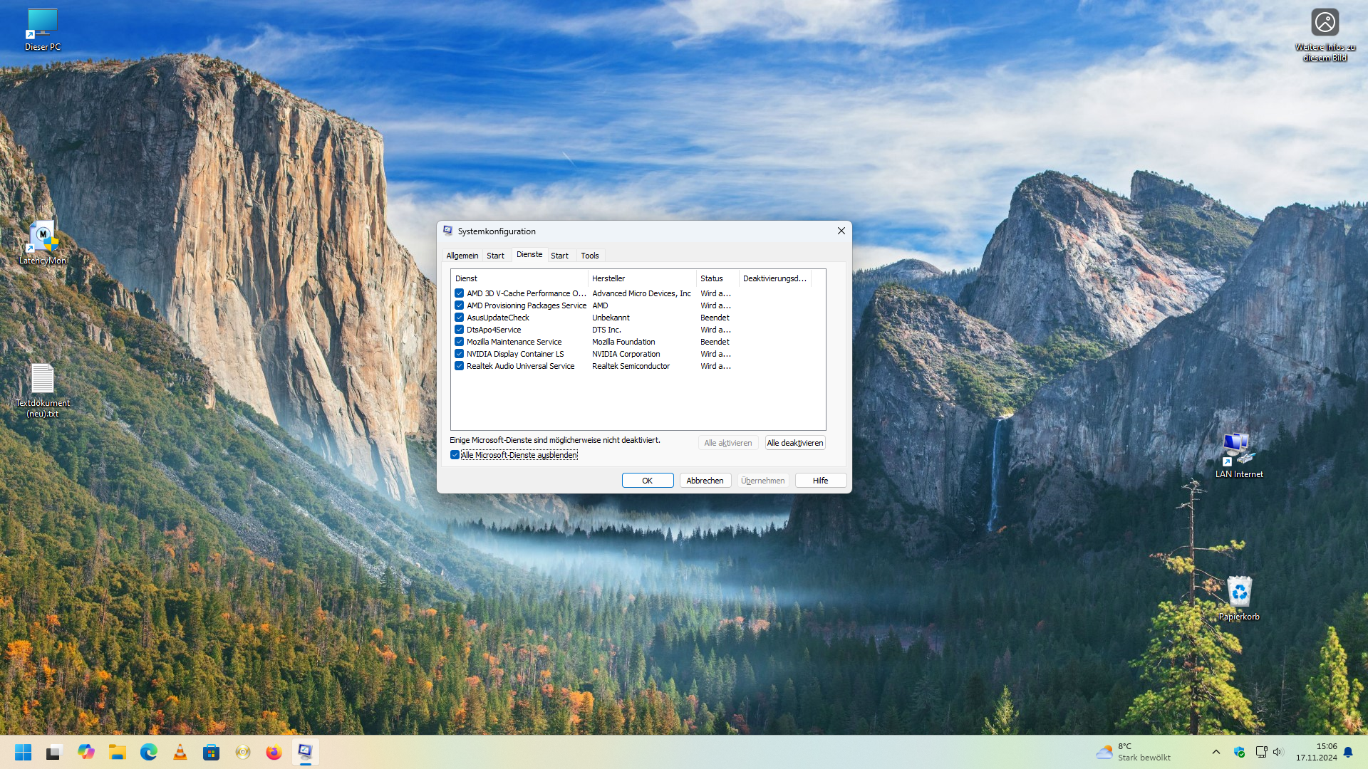

Vom meinen Bauchgefühl würde ich es auf den AMD 3d Cache Treiber vermuten, ich habe mal testweise das NVIDIA wieder aktiviert, aber den AMD ausgelassen und es läuft weiterhin stabil.
Reaktionen: Restart001

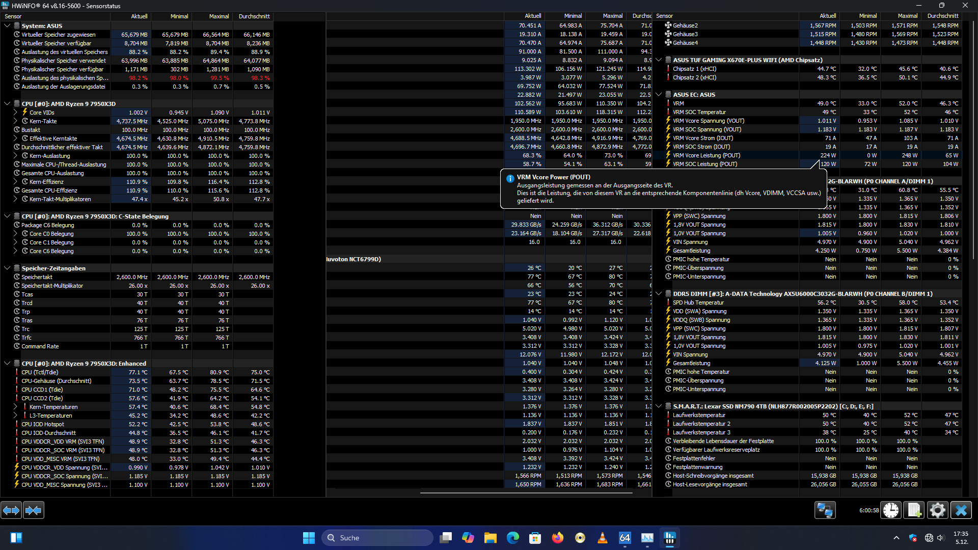

Ich habe mal einen CPU und Ram Stresstest durch das AIDA64 gemacht und gleichzeitig das HWINO laufen gelassen und da ist mir das VRM ins Auge gelaufen, es soll sich um die Spannungswandler des Mb handeln.
Ist es normal dass die VRM Leistung hin und her schwankt und schon mal bis auf 0W sinkt?
Hier mal ein Bild davon.
Ich jedenfalls sehe da erstmal kein Problem, die Werte scheinen im Rahmen. ich nehme mal an, das das auf grund von Kondensatoren und sowieso massiv parall ausgelegten VRM möglich ist.
Vorallem der Durchschnitt ist nicht absurd und die Temperaturen sind komplett tiefenentspannt. Aber ich bin auch niemand aus eine Hardwareredaktion oder habe dauernd mit RMA zu tun oder so.

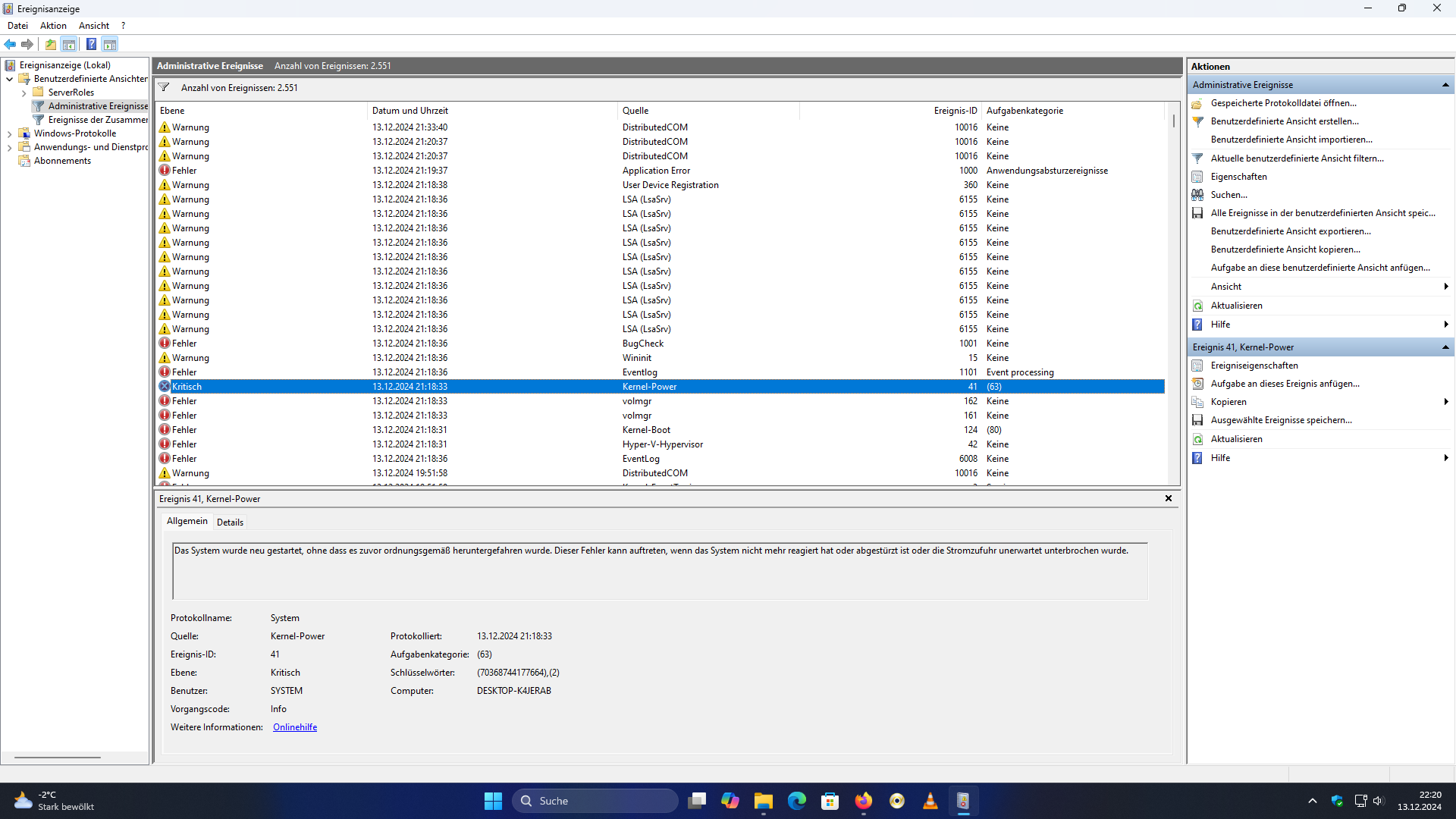

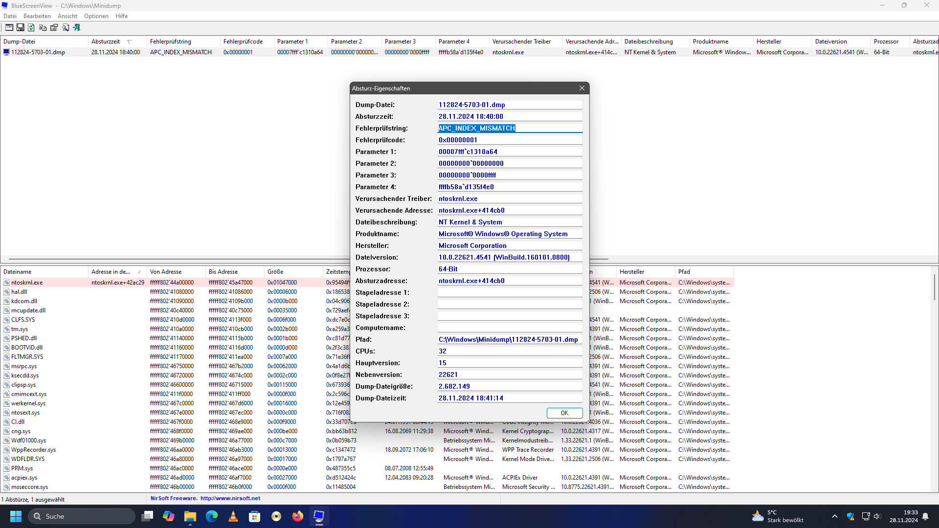

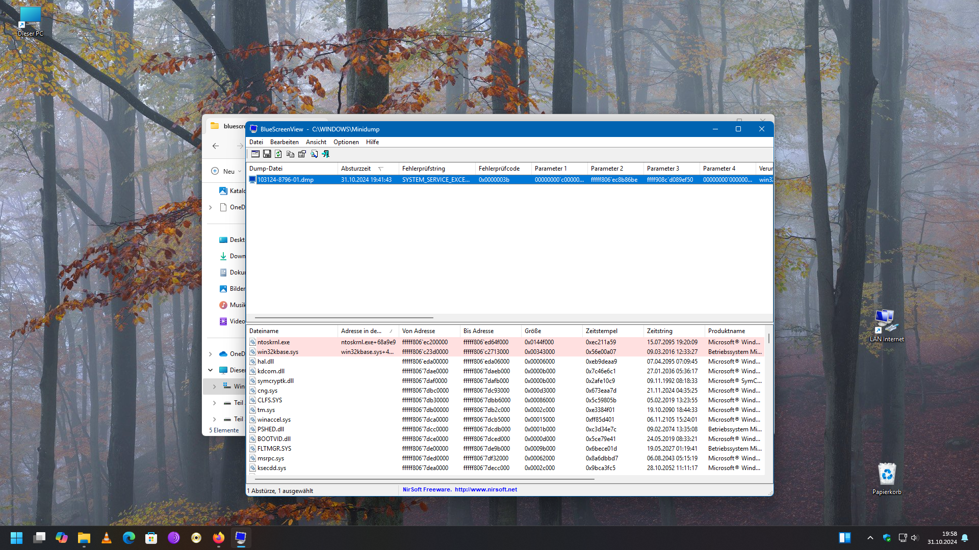

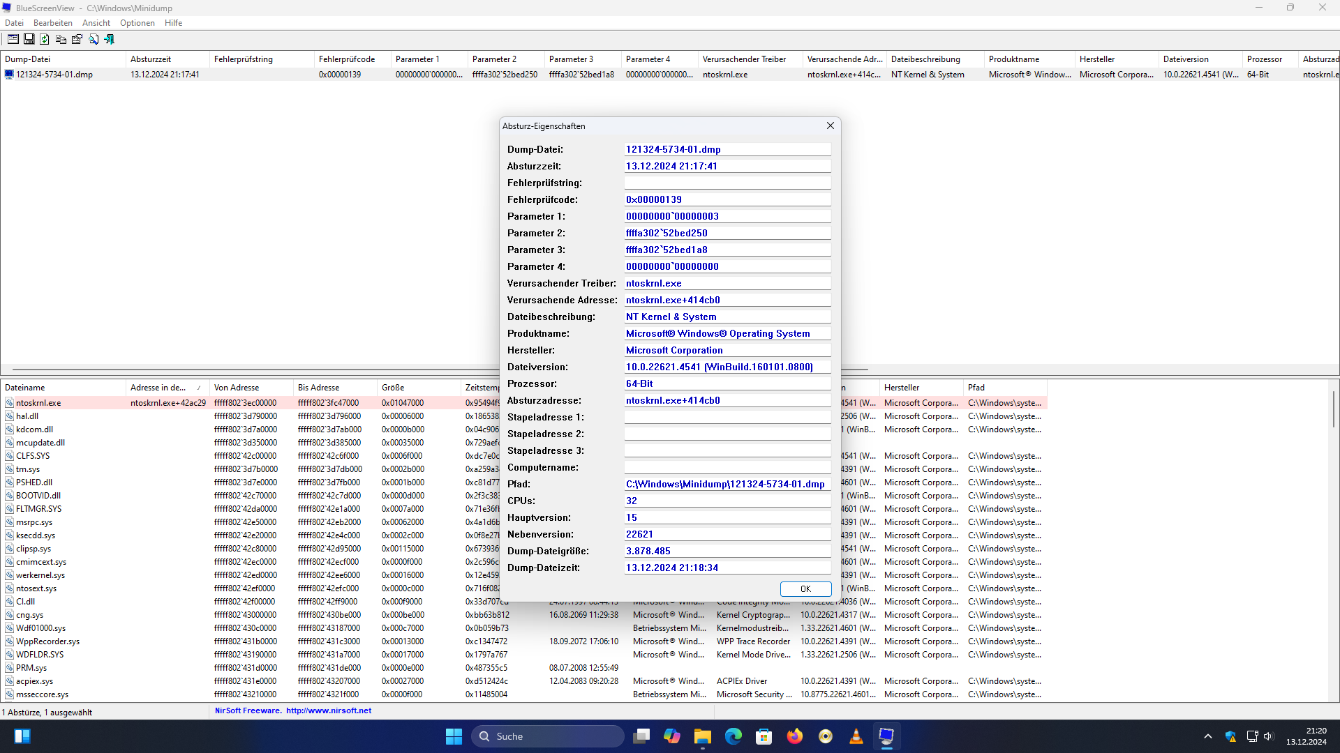

Hallo Allerseits,

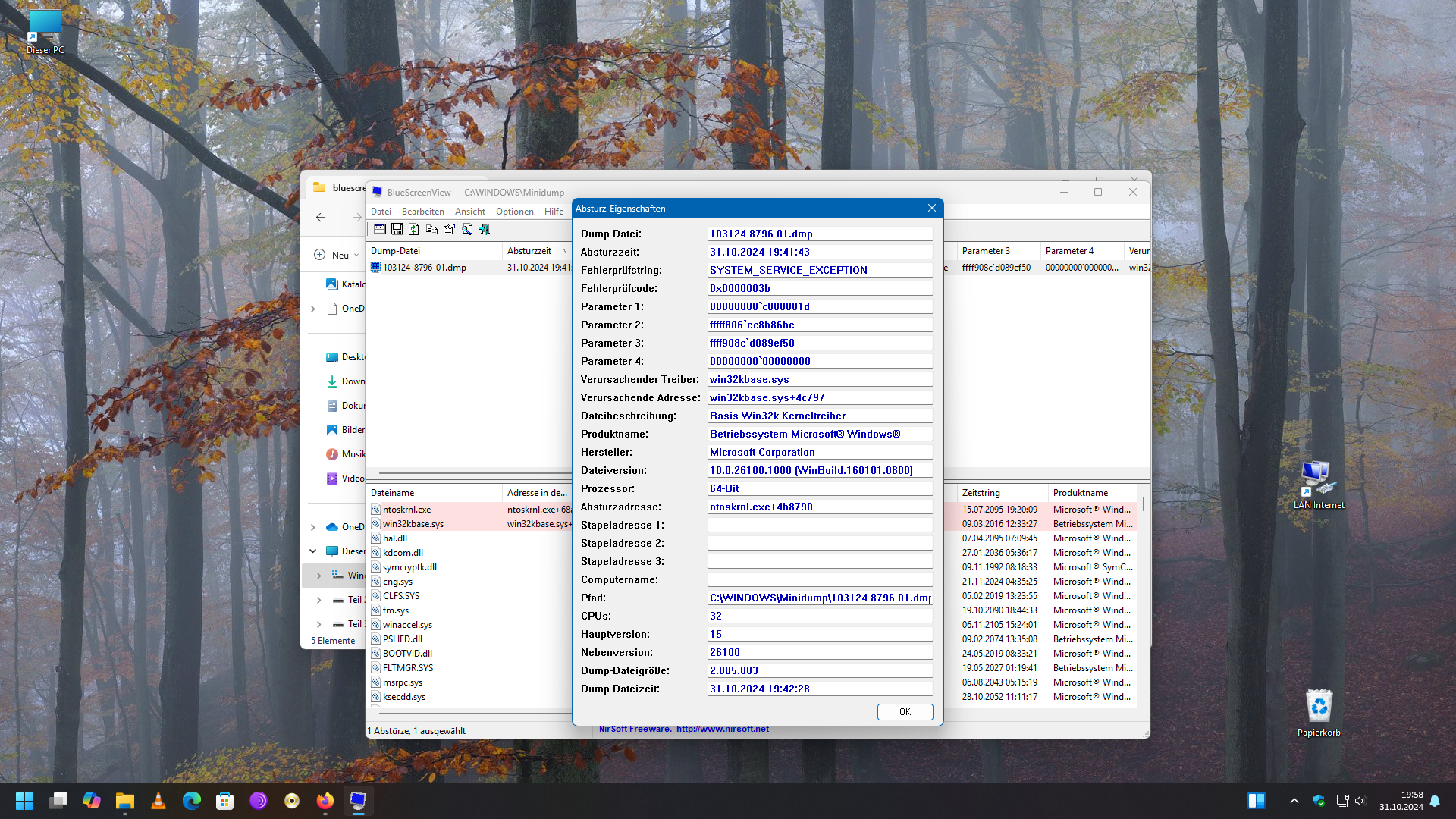

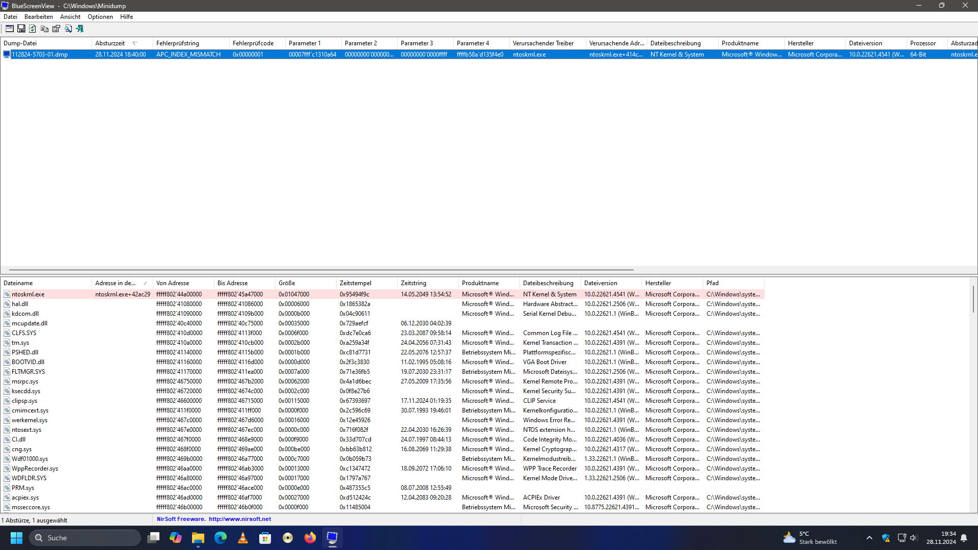

Ich habe mittlerweile das Problem, dass ich regelmäßig Bluescreens mit verschiedenen Fehlermeldungen bekomme, aus welchen Gründen das passiert kann ich leider nicht herausbekommen.
Dank des Programms Bluescreenwiev habe ich herausgefunden dass für die Bluescreens immer die Datei ntoskernel verantwortlich ist. ich habe mal die Bilder hier hochgeladen.
bluescreen 28.11.24.rar.pngbluescreen 28.11.24p2.rar.pngBluescreen 31.10.24.p2.pngBluescreen31.10.24.png13.12.2024.png
Der Abstand zwischen diesen Bluescreenereignisse ist so etwa alle zwei bis vier Wochen. Leider lässt sich Dieser nicht reproduzieren.
Ich habe die Ram Module einzeln und auch am verschiedene Slots mit dem aktuellsten Memtest sowie AIDA 64 getestet, keinen einzigen Fehler gefunden. Diese Rammodule sind aktuell auf 5200MT EXPO 1 eingestellt.
GPU sowie CPU habe ich mit OOCT sowie AIDA 64 bis zur 10 Stunden getestet auch hier war kein einziger Fehler oder Absturz zu besichtigen. Im BIOS ist nix übertaktet, es ist alles auf Standard eingestellt, die aktuelle Version des BIOses ist die 3057. Auch das Win habe ich etliche Male neuinstalliert. Ich bin mittlerweile mit meinen Latain am Ende. Was mir auffällt ist, dass der Bluecreen immer im Windows kommt, wenn ich im Firefox bin sowie beende, oder ein Game beendet habe. Aber mitten in spielen ist dieser noch nie aufgetaucht. Und auch ist mir noch kein Game abgestürzt. Was kann das sein ?

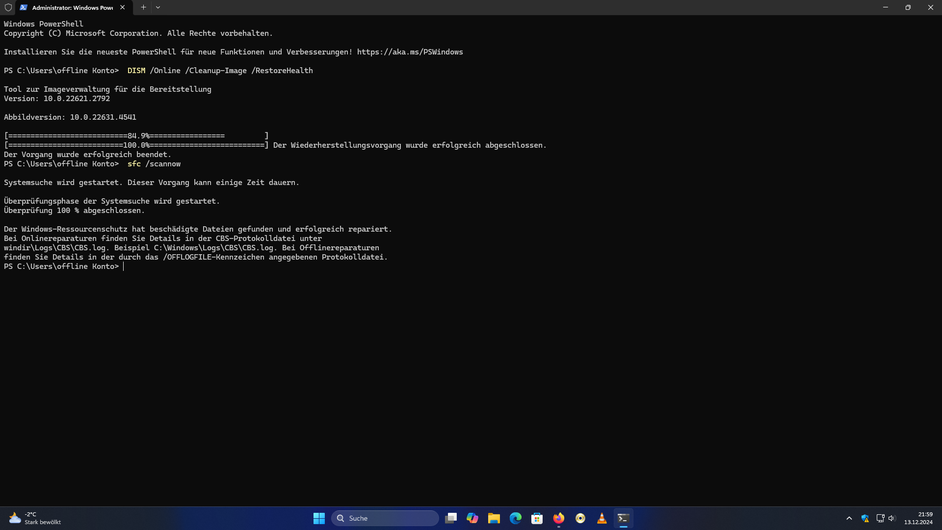

@Restart001 Das mache ich vor und nach dem BIOS Update. Nach dem BIOS Update mache ich sogar einen CMOS Reset und anschließend stelle ich wieder ein.

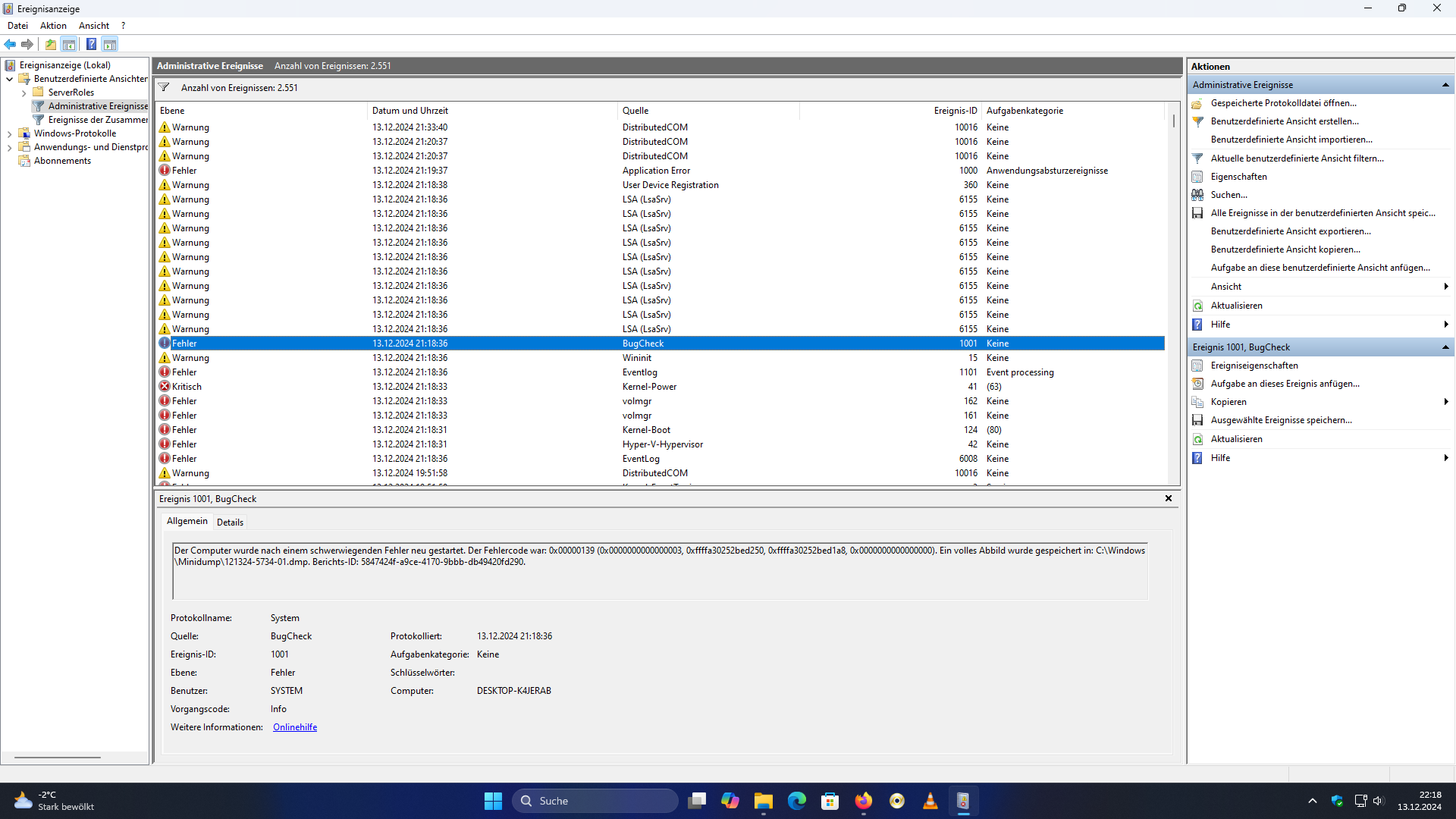

Hier habe ich noch die Ereignisanzeige und einen Test durch das Winterminal hochgeladen.
