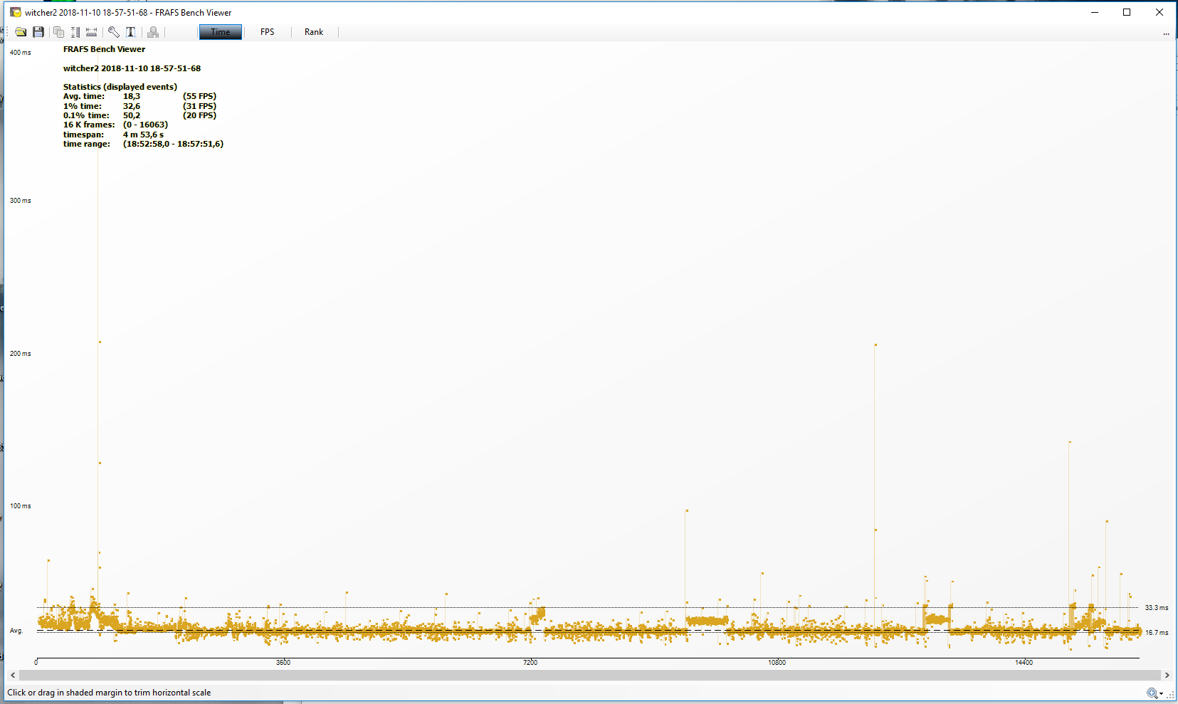

Kannst du mit Fraps mal die Frametimes (während 2-3 Minuten) messen und das Diagramm hier posten? Dann sieht man wie oft die Framedrops vorkommen.
Du brauchst dafür Fraps und dann dieses Programm (https://sourceforge.net/projects/frafsbenchview/files/) um dir die Frametimes anzeigen zu lassen.

Ich habe die Frametimes gemessen siehe Anhang.

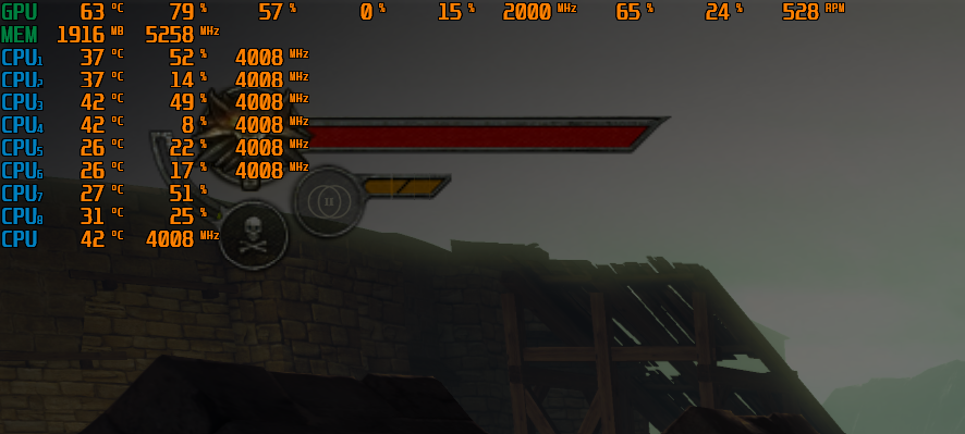

Bei der Auslastung der GPU stehen die werde neben dem Takt
der erste ist immer bei 99 % der zweite ca bei 60% der dritte immer bei 0% der letzte zwischen 5 und 10 %.
die Allgemeine Auslastung schwankt zwischen 70 und 80 %
Versteh ich nicht so ganz, Screenshot ?
