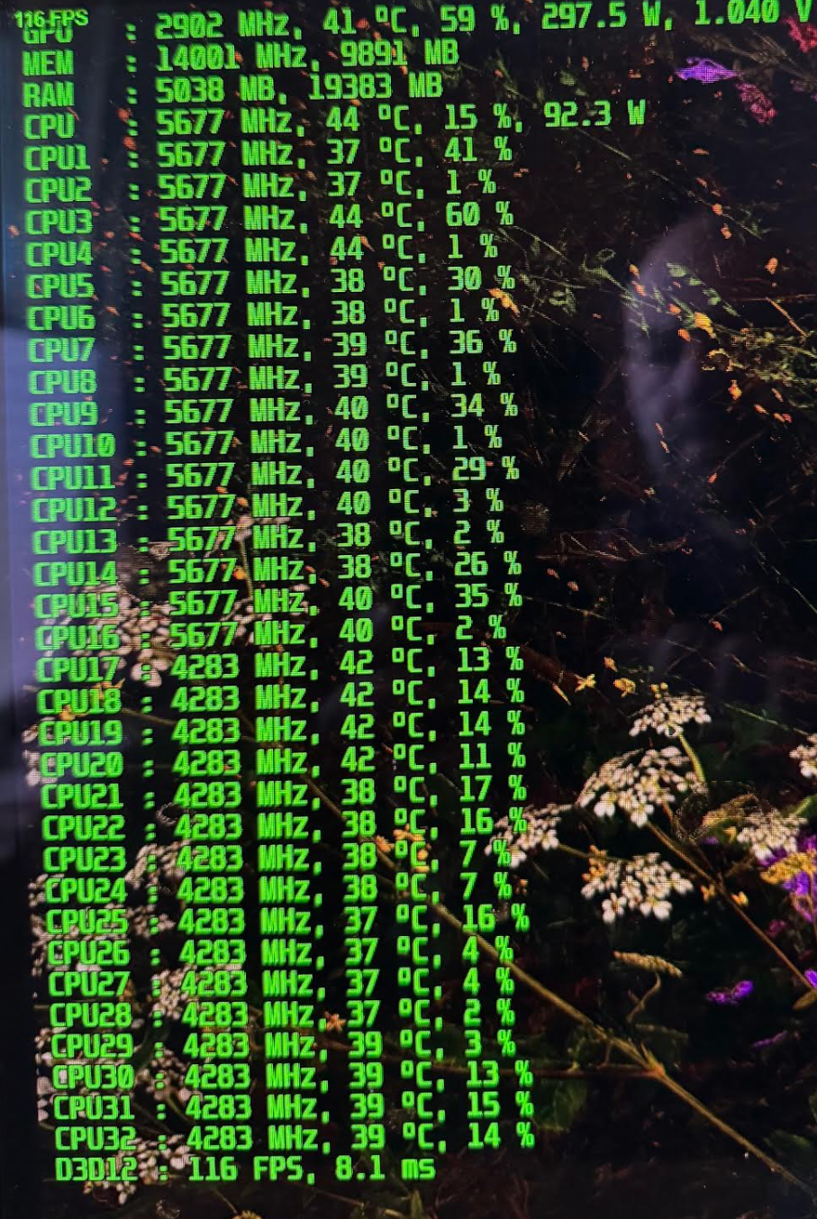

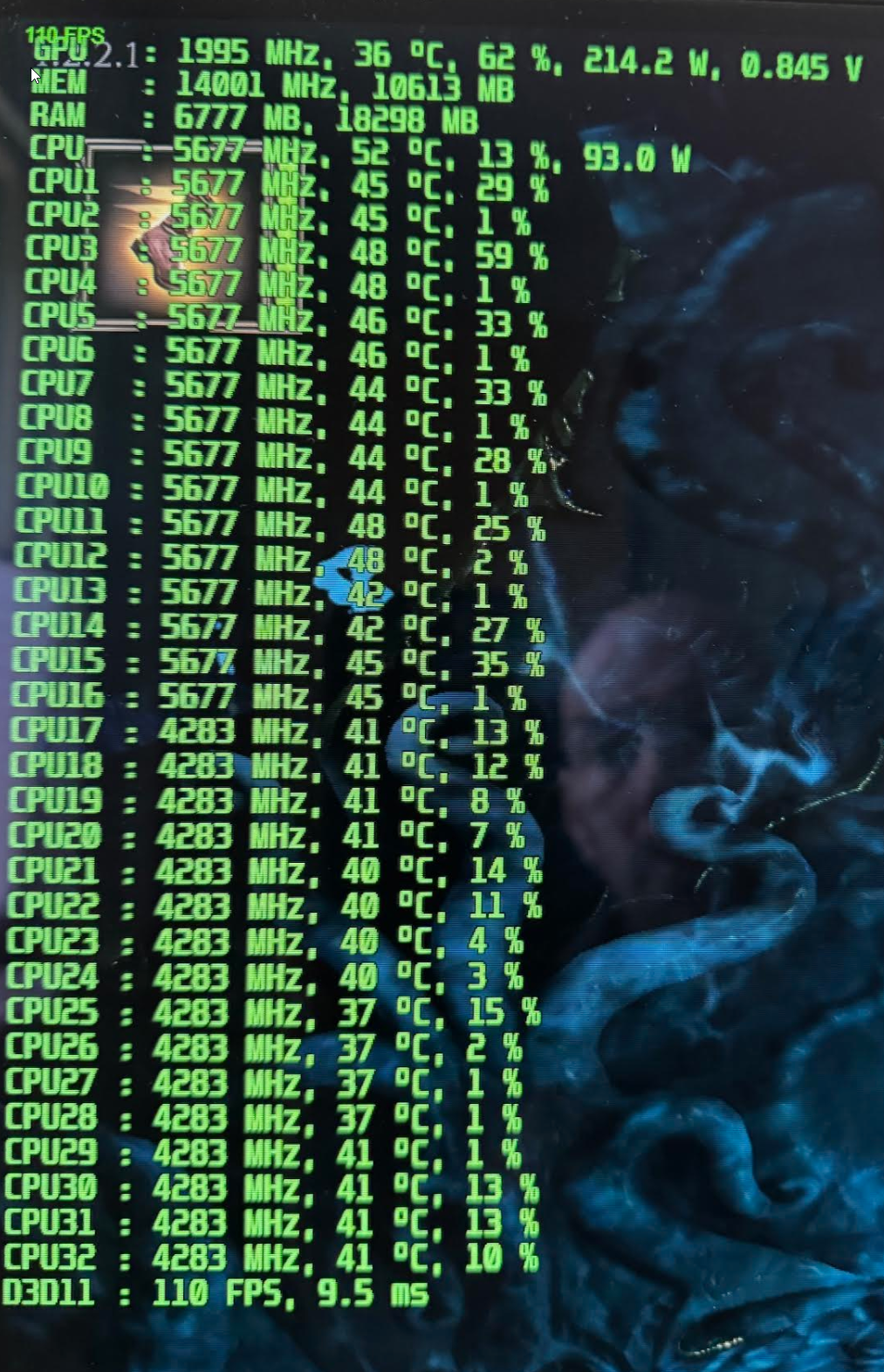

Last Epoch scheint mit auch mit aktueller Hardware weder GPU noch CPU auszulasten, ich habe einen 120Hz 48 Zoll LG im Einsatz, FPS Limit 116FPS hinterlegt, das Spiel ist nicht anspruchsvoll und droppt trotz allem immer mal wieder unter 100FPS, je nach Szene, die CPU/GPU Last ist dann aber stets unter fernaliefen.
Wieso nimmt sich das Game nicht einfach etwas mehr GPU Last ?
Habe ich nur hier beobachtet.
GPU ist 5090RTX mit 14900K.
Siehe auch Bild, Takt der Karte ist ja schon sehr niedrig, locker 1000MHz mehr möglich, aber nee, das Game nimmt nichts :D.
Für mich müsste bei der Last 116FPS dauerhaft dort stehen, dann wäre es stimmig.
Bitte nicht über die fehlerhafte Ausgabe der MHz CPU wundern, ist 5700/4400, wird seit irgendeinem Patch vom Rivatuner aber falsch ausgegeben.
Nur dieses Game hat das Problem.

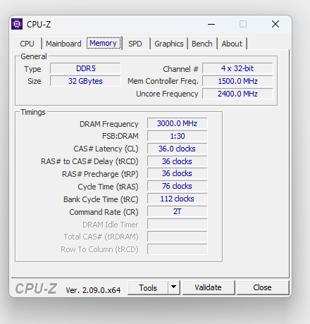

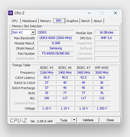

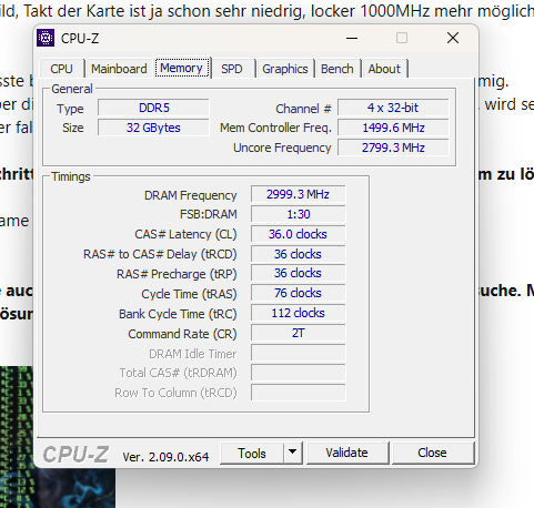

er zockt hier mit allem auf Anschlag in FHD bei 150+ FPS, sicher das der Ram im XMP sowie im Dual-Channel Modus läuft ? mal bitte Screenshots von CPU-Z vom Reiter SPD+Memory machen
Danke für die vielen Tips :
Das Verhalten tritt nur bei LE auf, mein RAM ist 6000er und ist nicht übertaktet, läuft im Dual Channel, XMP3.0.

@Dana_X das sieht beim Ram soweit gut aus

ECores habe ich deaktiviert, da droppte nix mehr plötzlich, ich habe eh das Spiel in Verdacht, bei Stalker 2, siehe Bild oben, passiert das ja nie !
