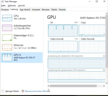

Hi zusammen,
System:
R5-3600
MSI B450 A Pro Max
Crucial Ballistix Sport LT grau 16 GB 3000 CL 15
beQuiet Pure Power 11 500W
Und die Besagte Grafikkarte ausm Titel.
In Warzone gibt es seltsame Framedrops, die genau mit den Dips hier übereinstimmen:
Der PC freezed dann einfach kurz. Bei anderen Spielen ist das nicht der Fall.
Was könnte dazu führen? Treiber sind aktuell...
Dein RAM ist restlos voll. Schau auf die HDD-LED ob die nicht genau im Takt der Dips leuchtet.
Wahrscheinlich ist auch Dein VRAM restlos voll.
Und Dein System bekommt das Ressourcen-Handling nicht mehr auf die Reihe.
Und ja: Ab 80% RAM (nicht VRAM) ist es restlos voll, bzw. das ist der Punkt an dem Windows anfängt hemmungslos auszulagern.
Reaktionen: Baal Netbeck
Achte auch mal auf dem VRAM bei 4K und höchste Textur-Stufe, da knallt das Spiel den auch bis zum Anschlag aus.

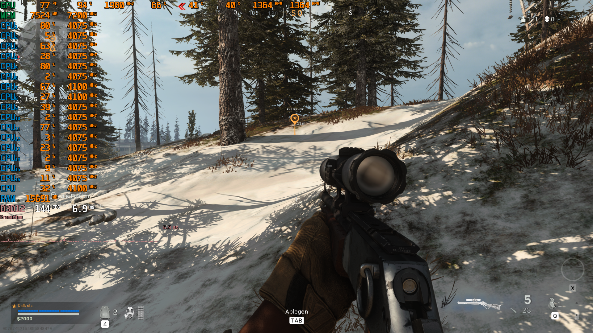

Ich habs bei meinem Kumpel über Discord Bildschirmfreigabe geprüft, die Spieleinstellungen sind auf niedrigstem Niveau, es sind außer Discord keine anderen Programme offen, der PC ist recht frisch neu aufgesetzt. Bei mir selbst ist auch immer 9 GB RAM ausgelastet. Das Spiel wird gespielt auf WQHD, das System sollte das Spiel doch locker stemmen, klappt bei mir auch (Mein System siehe unten...)
Machst du folgendes:
\Documents\Call of Duty Modern Warfare\players
"adv_options"
VideoMemoryScale = 0.55
Dann die Datei Schreibgeschützt machen.
Hat ne weile gedauert bis ichs rausgefunden habe ;)
Auf Deinem Screen sind aber nicht 9GB sondern 13GB RAM ausgelastet.
Und es ist also nicht Dein System, sondern das von Deinem Kumpel?

Mit 16GB RAM bist Du bei Deiner restlichen starken Hardware im erzwungenen RAM-CPU-LIMIT, immer wenn geswapt wird.
