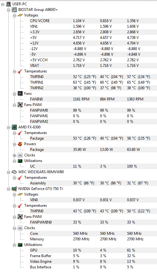

Hey Leute,
ich habe komische Framedrops und das in jedem Spiel. Ich habe mal mit CPUID meine Daten während einer LOL Partie aufgenommen, es wäre echt nett von euch wenn ihr euch das mal angucken könntet und mir verraten könnt wo das Problem liegt.
Hier der Link : http://imgur.com/lTeyvs3
Vielen dank schonmal im vorraus

ich sehe hier eine gtx750ti und ne amd fx6300 cpu auf nem billigen biostar board. rest des systems und die bedingungen des spieles benötigt man für genauere aussage dann doch noch bitte
Was für einen cpu Kühler verwendest du? Tippe auf überhitzte Spannungswandler auf dem Board, würde den AMD Turbo Boost im Bios deaktivieren.
Netzteil? Verbauter Ram? Andere Hardware?
Könnte sein dass deine CPU drosselt, weil die Spannungswandler auf deinem Board zu heiß werden (gerade wenn ein FX6300 übertaktet wird).
Du kannst versuchen die Mosfets zu kühlen (rot markiert: Link) mit einem Lüfter oder zusätzlich Kühlkörper (z.B. mit selbstklebende Wärmeleitpads).
Takt von CPU&GPU in den Spielen wäre interessant durch Msi Afterburner Osd.
Oder zu wenig Ram (unter 6GB) oder zu hohe Settings - je nach Spiel.
Irgentwas stimmt auch mit der Taktrate von der Grafikkarte nicht.
Die ist durchgehend bei 540MHz , obwohl die Karte einen basistakt von 1020 MHz hat.
Wurde mit irgentlwechen tools rumgefuscht ? Treiber überhaupt drauf ?
Poste nochmal ein Bild mit den werten wo auch die CPU Clocks sichtbar sind wärend du ein Spiel laufen hast.
Und bitte auch so, dass die beschreibung " Value , Min , Max " über den 3 spalten steht....

HW-Monitor liest falsche Daten bei den GPU-Clocks aus.
Keine Ursache da zu finden - ich würde eher auf die CPU-Temp tippen mit 50+!°C Idle und 63+°C Load ...
Bei nem Freund war das genau das Problem, weil das Auslesen der Sensoren nicht genau abläuft und er weit drüber lag -> Throttling!
