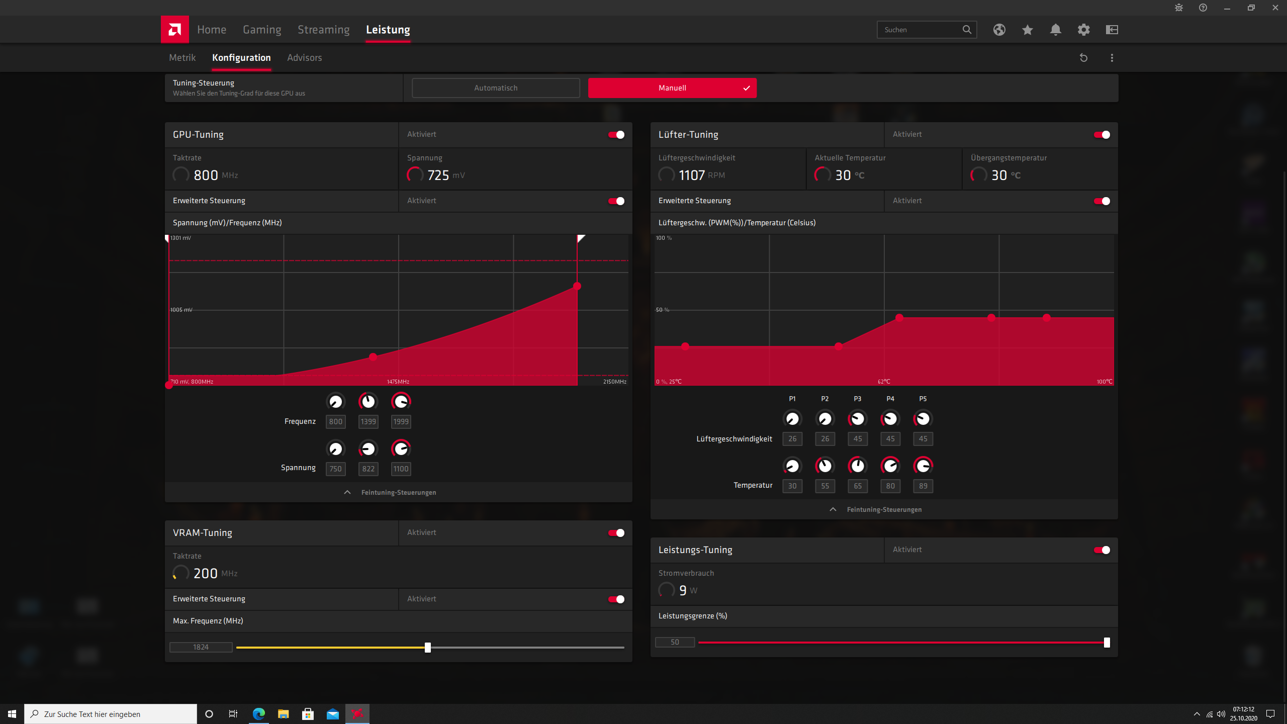

mWn sollte da bei 95°C noch nichts throttleln. statt underclocken lieber undervolten, geht bei AMD direkt im treiber. lüfterkurve anpassen auch.
Jo, im Radeon-Treiber undervolten. Dort kannst du auch die Lüfterkurve einstellen.

Zum Undervolt:
Also meine 5700XT Nitro+ hat mit Standard Einstellungen auch Hotspottemperaturen von bis zu 105 Grad, Taktet aber nicht herunter.
Aktuell hab ich Hotspottemperaturen von 78 Grad bei einer Gpu Temperatur von 60-65 Grad.
Dazu hab ich den;
Maximalen Gpu Takt auf 2000mhz gestellt bei 1,1volt ( Normal 2030mhz bei 1,2volt ) ca 220-250watt
Maximalen Gpu Speichertakt auf 1825mhz gestellt ( Normal 1750mhz ) ca 180-200Watt
Standard Lüfterkurve angepasst mit maximal 45% Fanspeed
Kannst an den Einstellungen mal was spielen, jedoch musst du schauen welche Einstellungen bei dir Stabil laufen.

Habe die selbe GPU wie der TE. Die fängt bei mir ab ca. 110 Grad Hot Spot an zu throtteln. Meine läuft bei 2030 MHz und 1080 mV bei 1800 MHz-RAM bisher stabil (bei 1070 mV ist sie mir schonmal abgeschmiert inkl. Treiber etc.). Da treibt sie sich in der Regel bei maximal 107 Grad Hot Spot-Temp rum (meistens aber eher etwas drunter).

Bevor ich an Spannungen herum spiele, undervolte oder übertakte schaue ich das die Karte stabil läuft im Standardtakt. Also Temp mit der Lüfterkurve regulieren, alles andere kann man angehen wenn die Karte Standardtakt vernünftig läuft.
Meine RX5700 war ab Werkt mit 50% Lüftergeschwindigkeit bei Maximaltemperatur eingestellt, die habe ich 15-20 Grad kühler bekommen. Meine Frau hat die RX5700XT, auch da der gleiche Quatsch.

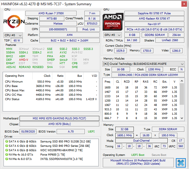

So, ich möchte hier mal ein kurzes Update zum Besten geben, das mich selbst mehr als überrascht hat.
Also Ausgangssituation war:
MSI MPG X570 GAMING PLUS
AMD Ryzen 7 3700X
Sapphire Pulse Radeon RX 5700 XT
1TB Corsair Force Series MP600
32GB Crucial 3200MHz CL15
550W bequiet Straight Power 11
