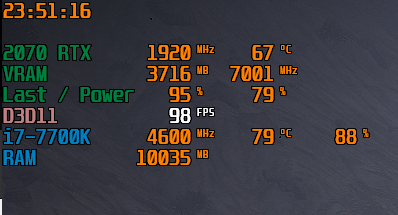

meine GPU taktet sich während des spielens einfach runter, dies geschiet alle paar Minuten(ca. 6 Minuten), obwohl die Temperatur(65-69°) okay ist.Ich bekomme dann richtige Freezes ingame die dauern dann etwa 3 Sekunden.
Die GPU geht von 1920mhz auzf einen Takt von 1290mhz herunter.
VRAM ist laut Anzeige nicht Voll habe auch schon die Settings runtergesetzt und es passiert trotzdem noch.
Auslastung der GPU ist rund 90%, schwankt immer ein wenig.
Bei dem Spiel handelt es sich um Ghost Recon Wildlands, es ist auf einer SSD installiert.
Meine Systemdaten kan man meiner Signatur entnehmen.
Habe mal ein Bildschirmaufnahme mit reingepackt.

vllt ist das runtertakten der graka ja nur ein symptom und nicht die ursache? wie verhalten die sich die anderen ausgelesenen werte dabei?
tritt das ausschließlich bei GRW auf? warum taktet der 7700K mit 4600MHz wenn er "@stock" ist?

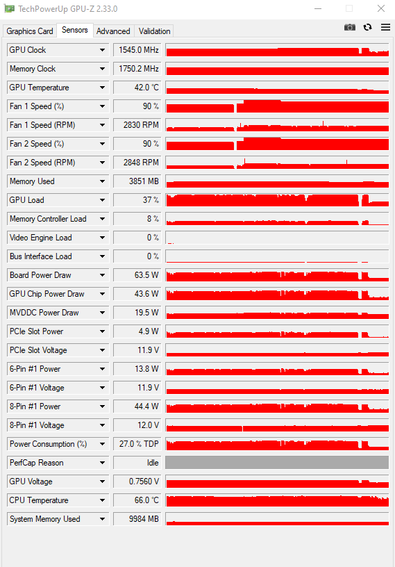

Es passiert trotzdem. Habe mal die Daten von GPU-Z hochgeladen man sieht ja am Graph wo es auf einmal nachgibt

Irgendetwas stimmt mit deinem Gesamtsystem, OS HW/SW NT usw. nicht, da du zu keinem Zeitpunkt die gewünschen 99% GPU-Load erreichst. Das muss kein GraKa-Problem sein.
Hattest du auf der Windowsinstallation schonmal eine andere GraKa betrieben?
Hast du den/die alten Treiber vollständig mit DDU deinstalliert?
Probier auch mal ob es mit nur einem oder 2 RAM-Riegeln auch passiert.

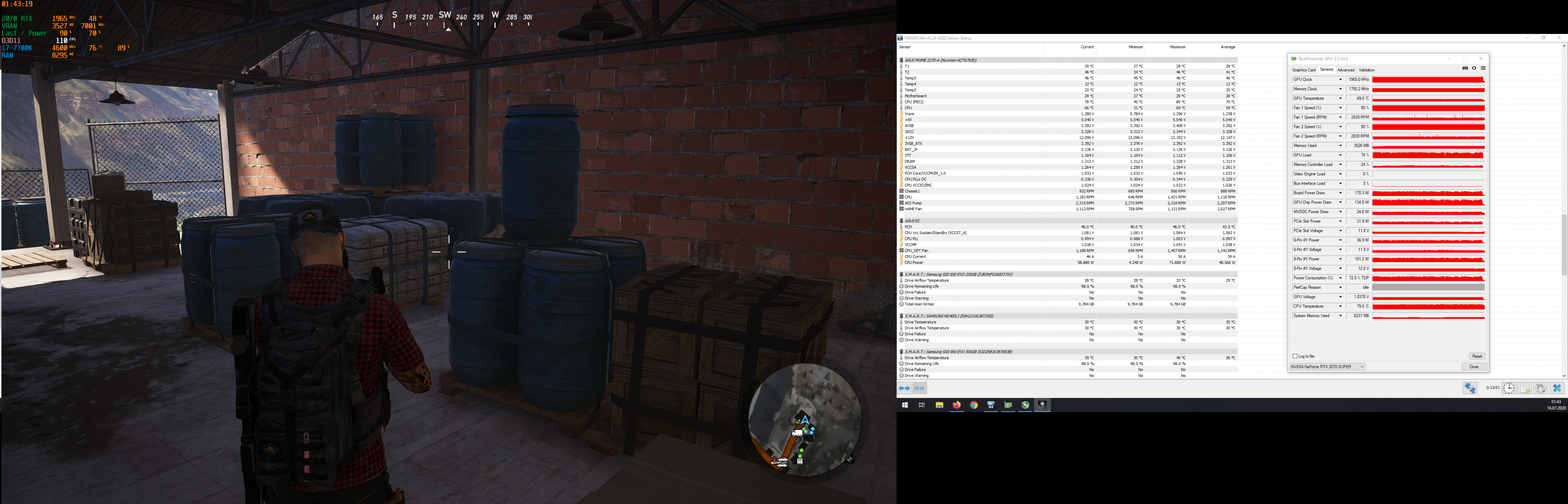

Vielleicht laufen CPU bzw die Spannungswandler vom Board zu heiß und es folgt eien kurze Runtertaktung zum Abkühlen. Bitte mal die Sensoren von Hardware-Info mitlaufen lassen und uns einen Screenshot zeigen wenn der Taktabfall gerade passiert ist.
Reaktionen: Julez810

Hier mal eine Aufnahme vom Bildschirm direkt wo ein Freeze war.
