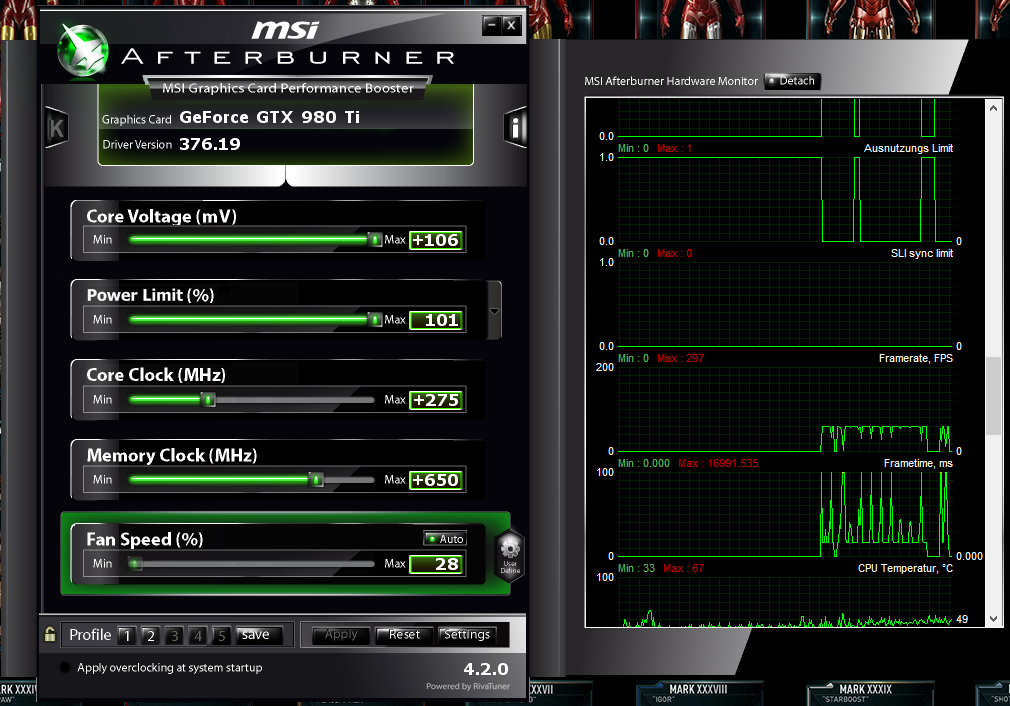

wie im Titel bereits erwähnt habe ich Probleme mit der Frametime. Bemerkt habe ich es an diversen Standbilder in Spielen wie BF1, CS:GO und RL.
Im Anhang bin ich kurz einer runde RL beigetreten. ich denke man kann anhand der Frametime sehen welches Problem ich meine. Ich weis, dass MSI Afterburner die Frametime nicht absolut zuverlässig wiedergibt, aber trotz allem ist das einbrechen der Frametime im Spiel deutlich spürbar und behindert den Spielfluss.

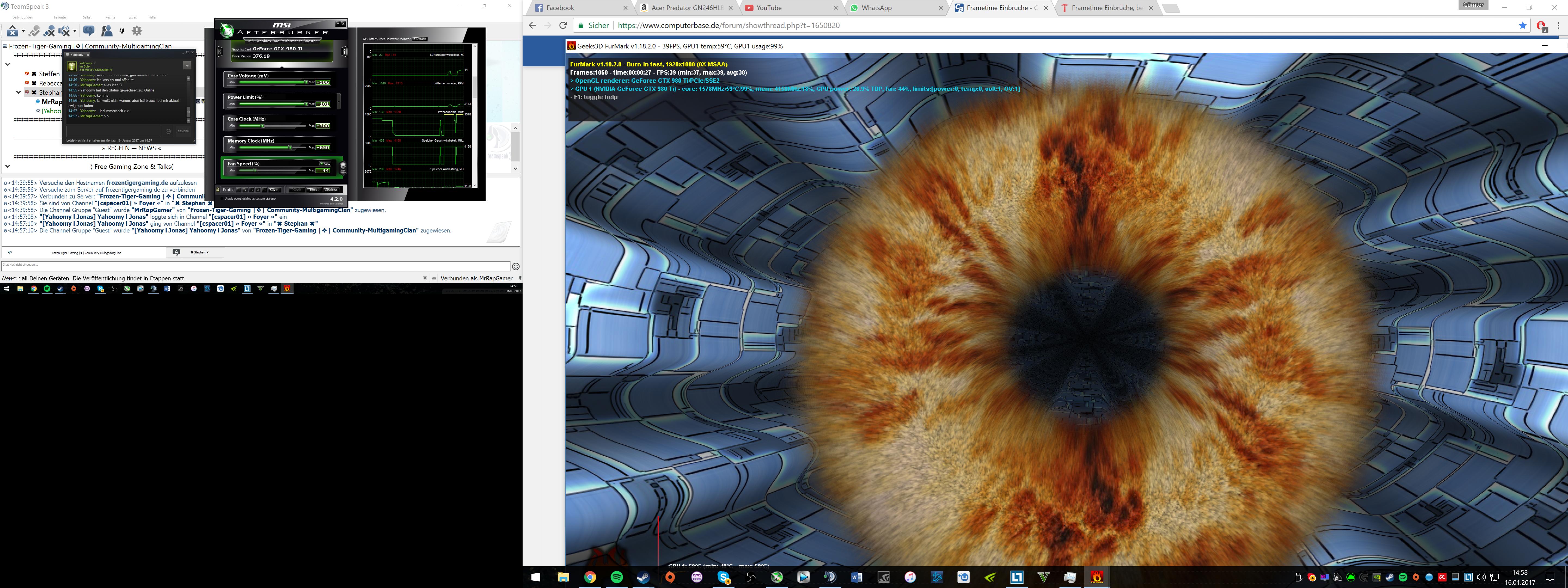

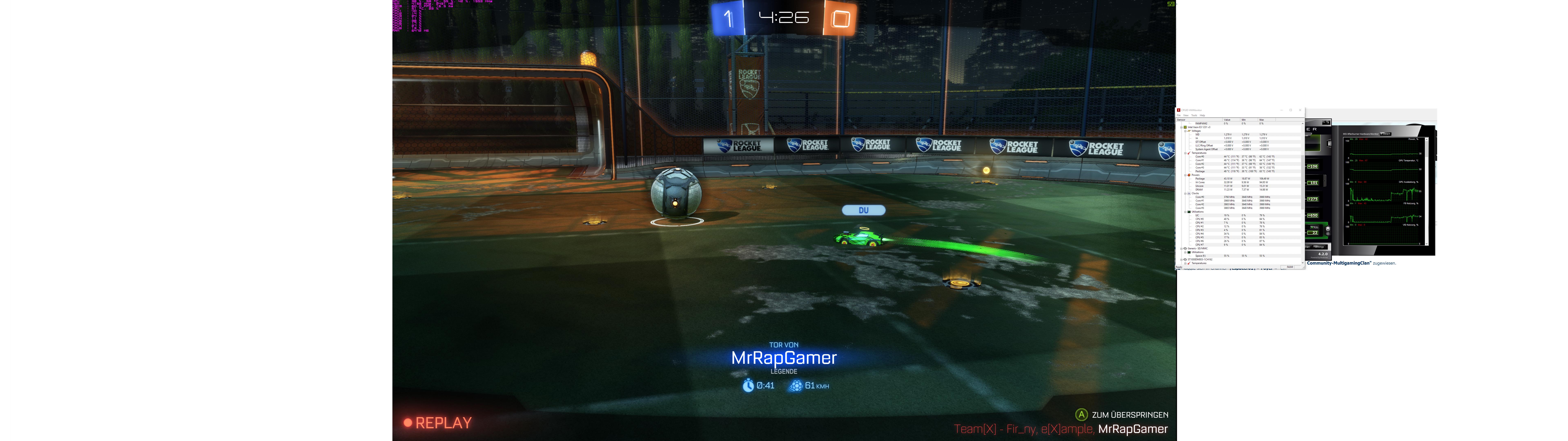

okay hab den thread mal durchgearbeitet nutze sowieso msi afterburner mit overlay keiner der CPU Kerne ist am Limit Temps passen soweit auch und die GPU ist auch nicht am Limit. Im Anhang ein Screenshot aus RL, bei dem Spiel merk ich die Standbilder am drastischsten
Der Screen muss auch möglichst im Moment eines Standbildes sein, dort scheinst du ja sauber gecappte 60FPS zu haben, was auch die geringen Auslastungen erklärt.
mfg
das ding ist ich habe nahezu konstant saubere 60 fps :/ aber halt so standbilder in der fps anzeige bleiben die fps konstant bei 60
Ok, an den Auslastungen und Taktraten kann ich jetzt auch nix ungewöhnliches feststellen.

siehe Anhang... also nein ich will dich nicht veräppeln.
