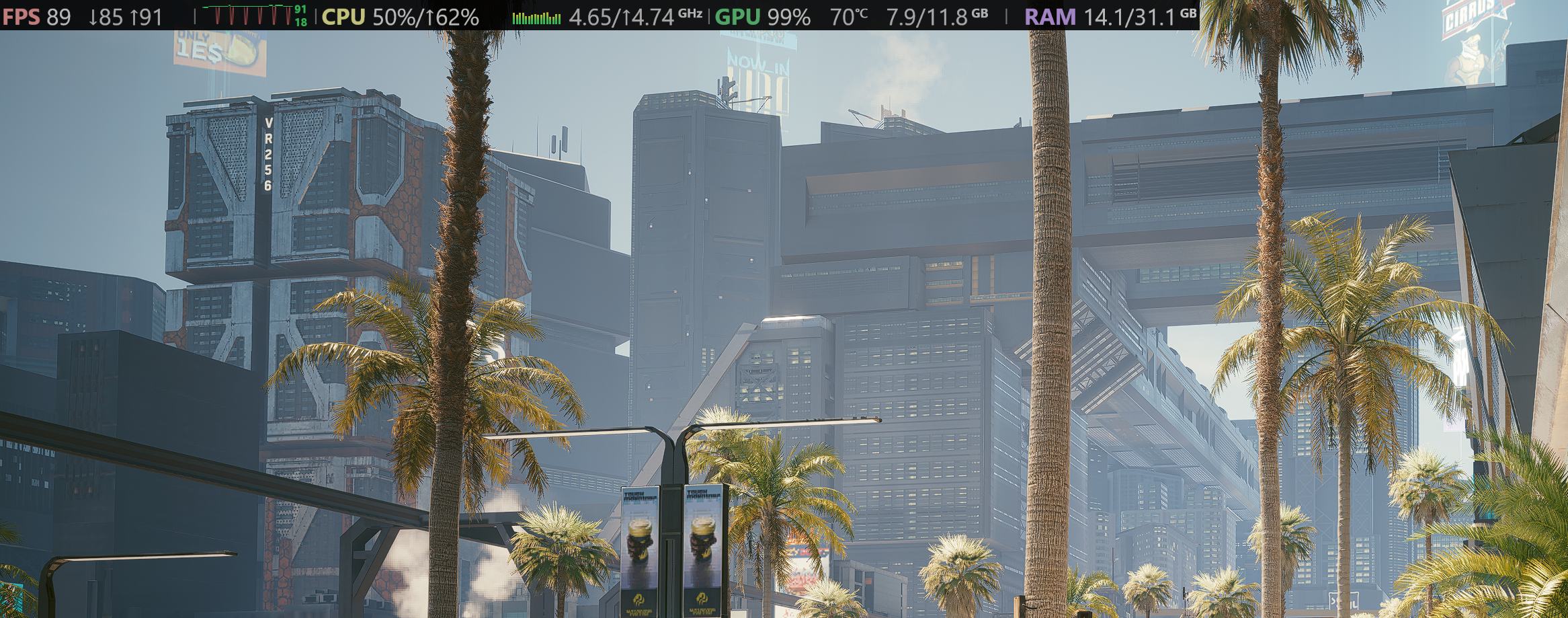

Hallo zusammen, habe ein Problem im Spiel Cyberpunk. Die Framerate bricht immer wieder ein von über 80fps auf 18-19fps. Das geschieht regelmäßig und nervt beim spielen ziemlich.
Hab eine Screenshot gemacht da sieht man das Problem auch

Das hört sich erstmal so an, als ob eine Komponente zu heiß wird.
Nur, dass es dann auf maximal mit 30 FPS nicht passiert, passt nicht dazu.
Dein Screenshot ist leider bei 81 FPS. Wie sieht das denn aus bei 18 FPS?
Regelmäßig ist eine Software im Hintergrund, wenn es kein Temperatur-Problem ist.
Das ist regelmäßig alle paar Sekunden
Wie sind die einzelnen Temperaturen der Grafikkarte?
Spielst du ohne FreeSync und ohne FPS Limit? Laut Screenshot ist die Grafikkarte auf 97% Auslastung.
Temperatur ist ja unverändert, das ist es eher nicht. Oder ist es die ersten Minuten nach dem Start (bei kalten Komponenten) anders/besser?
Würde auch auf Software tippen, das ist ja wirklich sehr regelmäßig.
