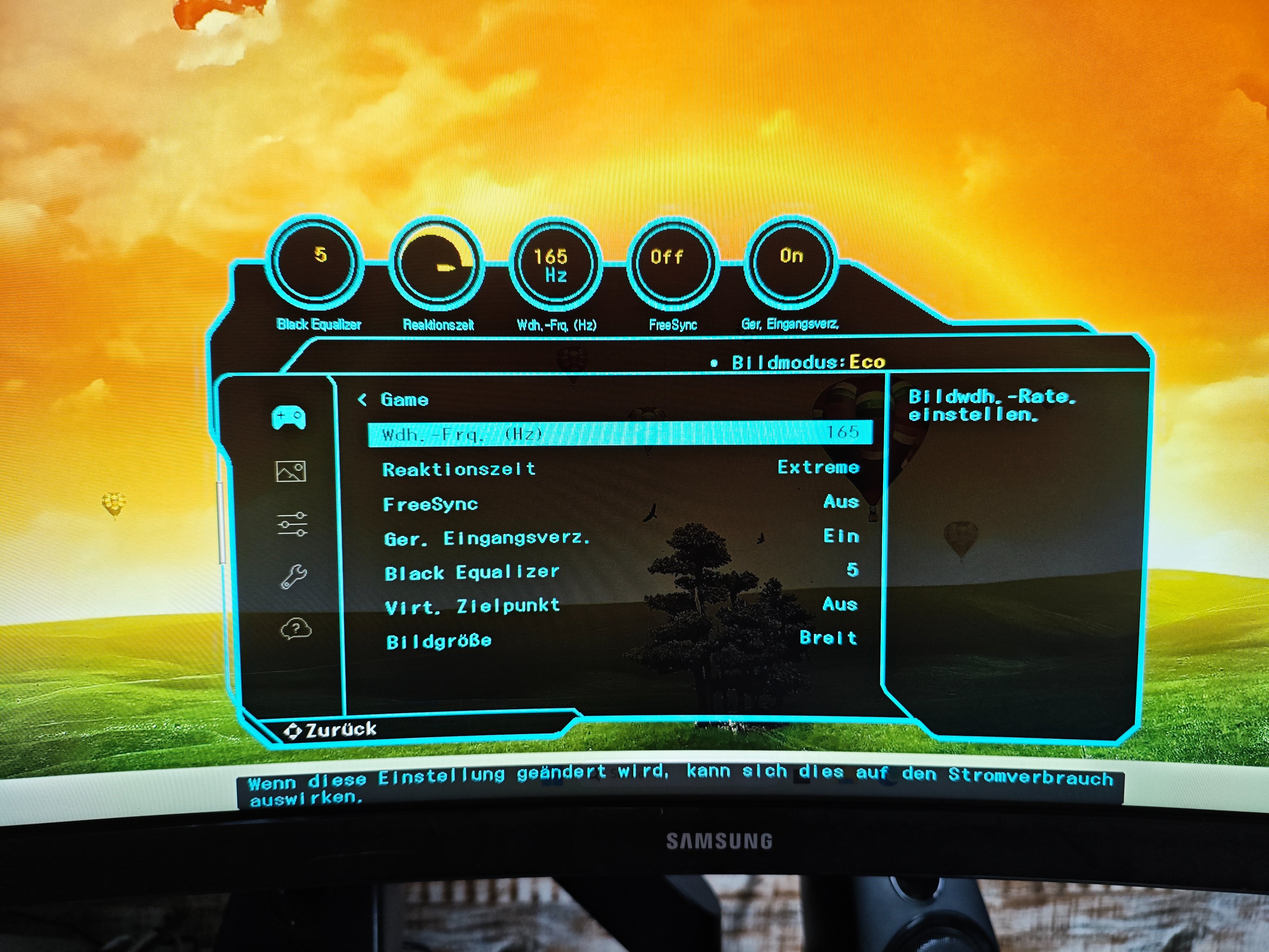

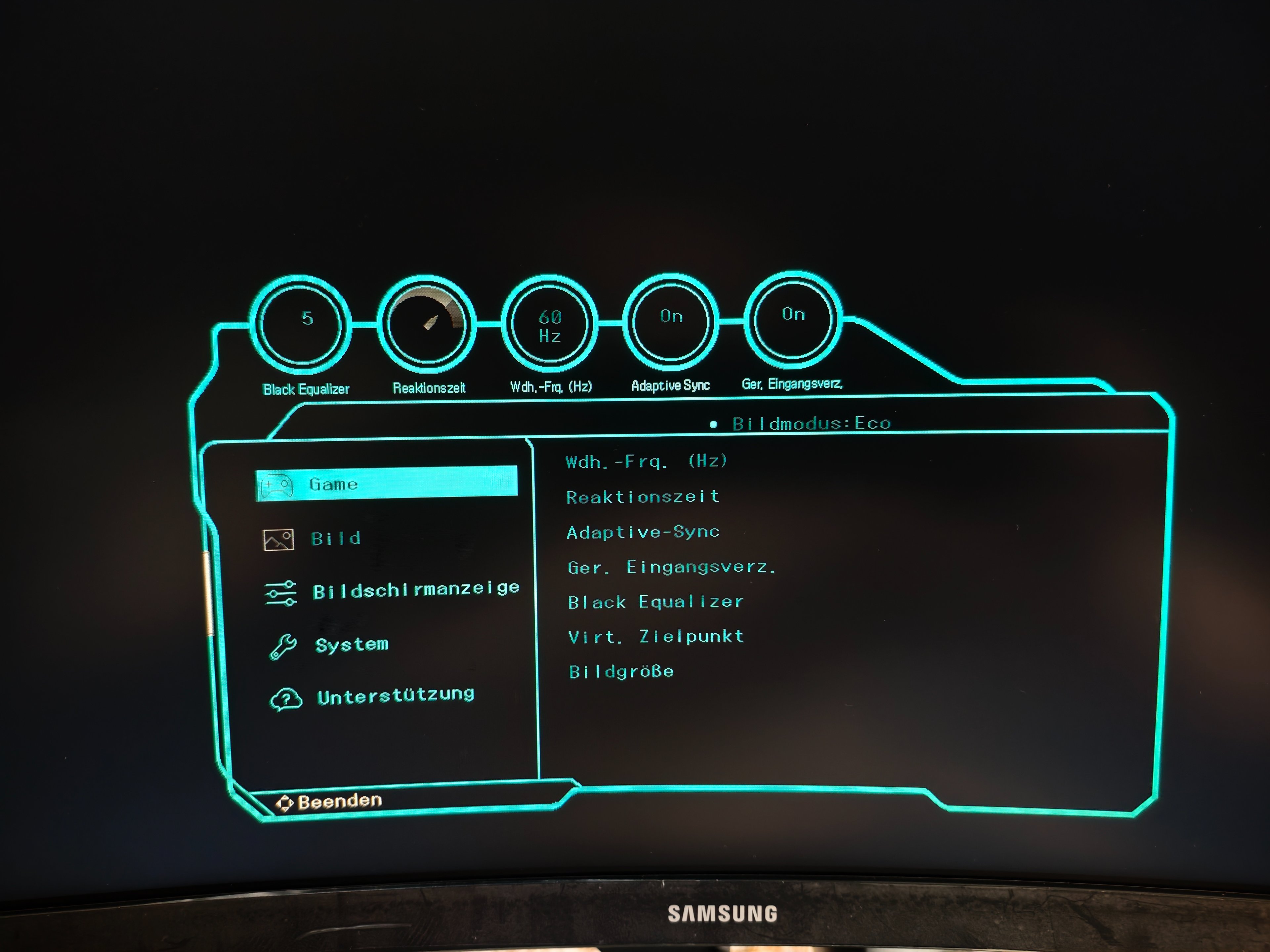

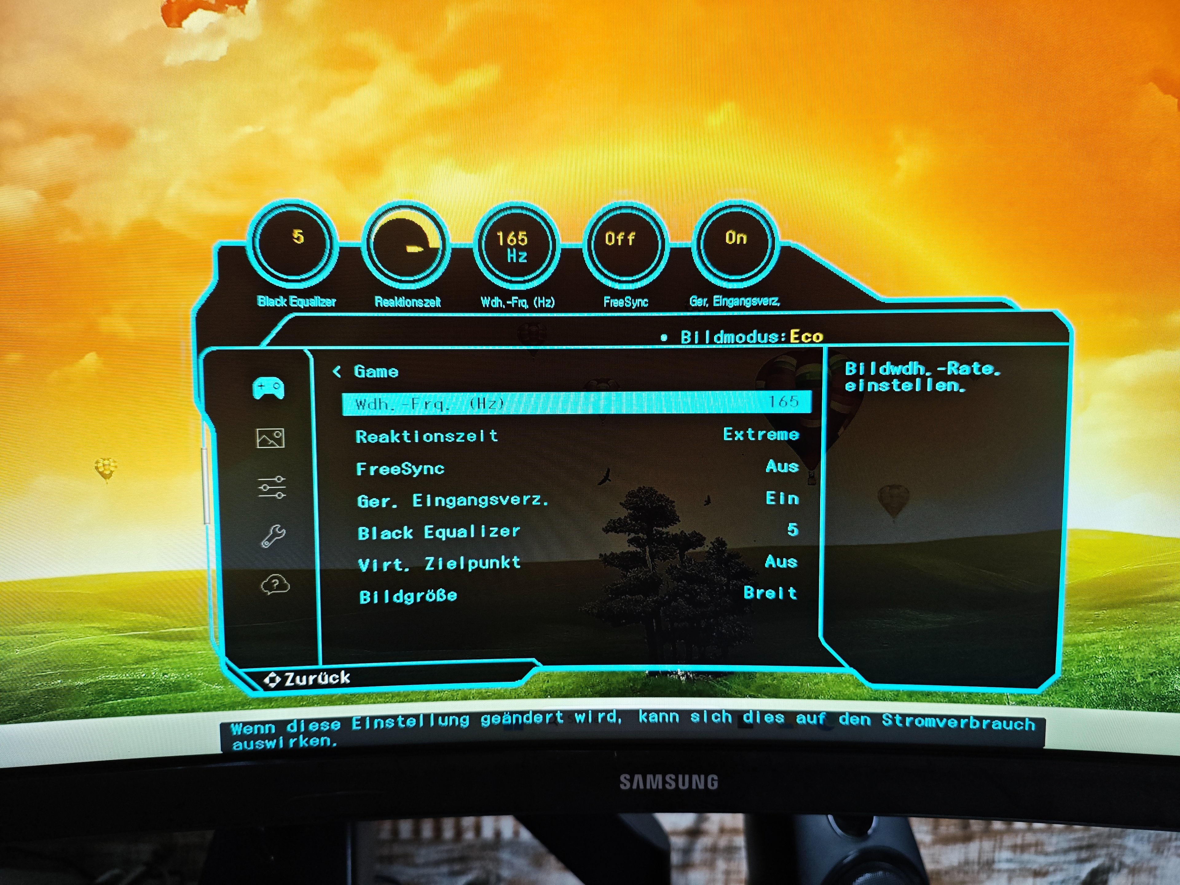

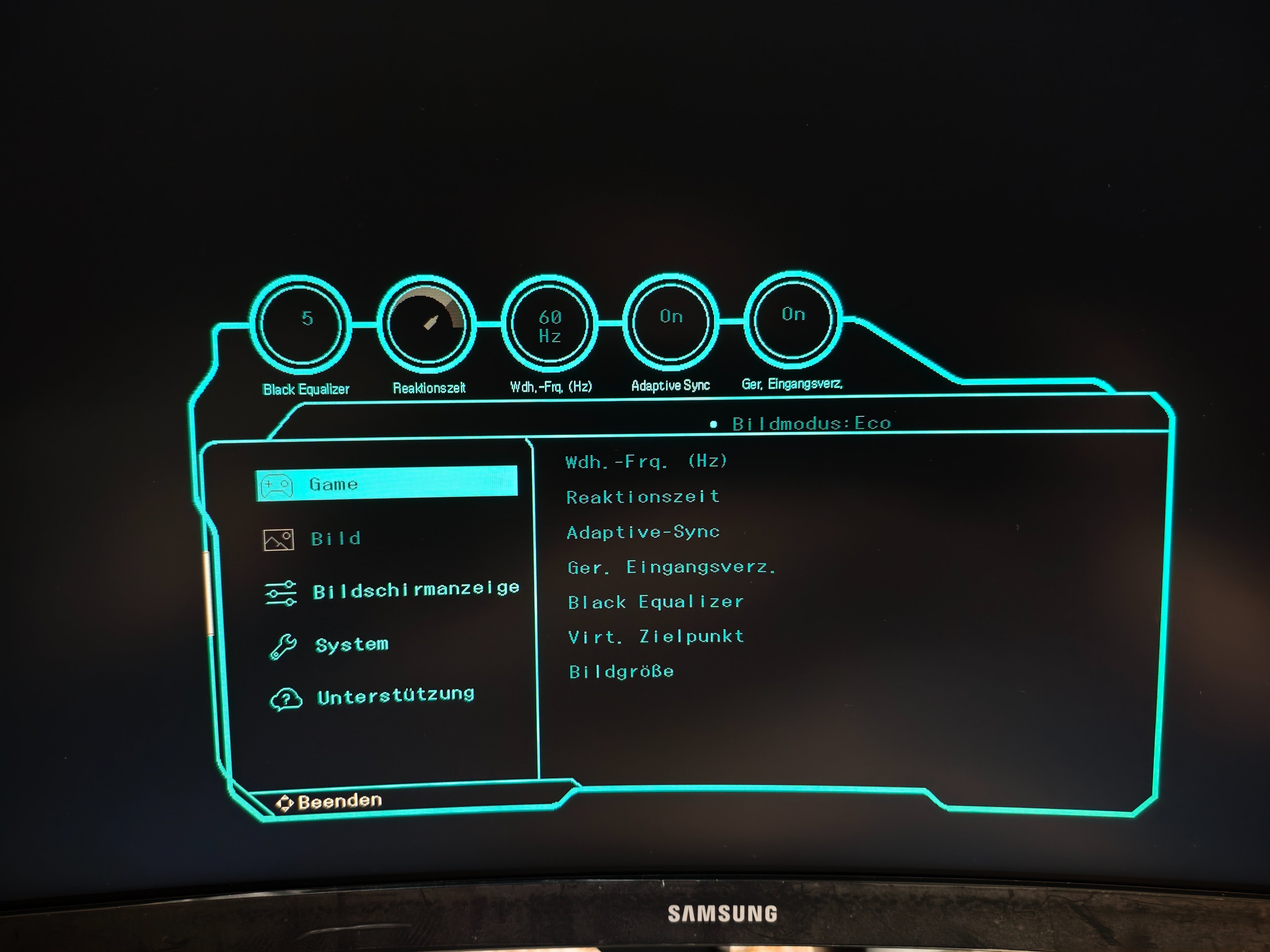

Ich habe heute besagten Samsung Monitor gekauft. Angeschlossen ist er via Displayport an eine 9060XT. Sobald ich im OSD des Monitors Freesync einschalte, wird der Bildschirm kurz Schwarz und zeigt mir dann "Kein Signal an". Gehe ich dann in das OSD kann ich keine weiteren Einstellungen mehr vornehmen sondern muss den Monitor zurück setzten. Hat jemand eine Ahnung was das sein soll? Hatte ich so noch nie!
Treiberupdates, anderes Kabel.

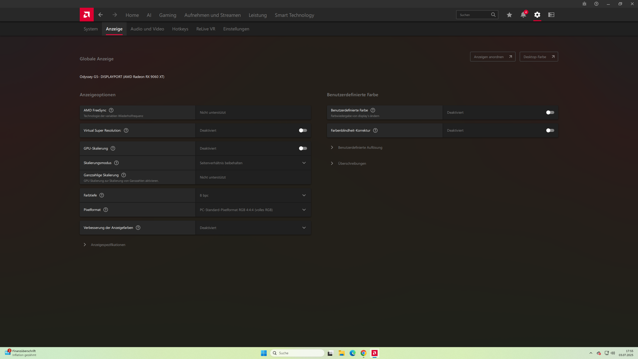

Du kannst den Monitor mal an dein Mainboard anschließen und mit der integrierten iGPU vom Ryzen 7700X ansteuern. Wenn Freesync hier immer noch Probleme macht kannst du höchstens es mal mit HDMI versuchen.

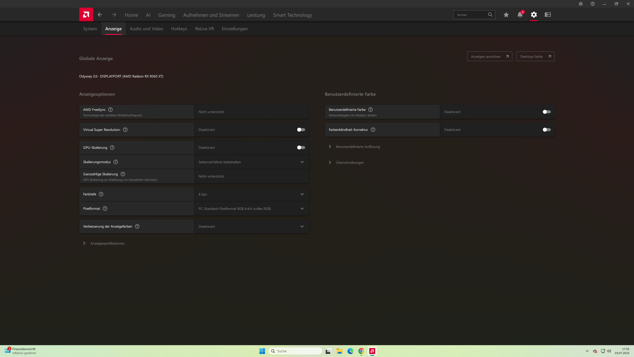

Zudem kannst du noch Freesync per Software aktivieren im AMD Treiber oder in den Windows Settings und es nicht über das Monitor OSD versuchen. Ansonsten scheinst du ja kundig zu sein... defekt / inkompatibel ist selten, aber eben auch möglich.

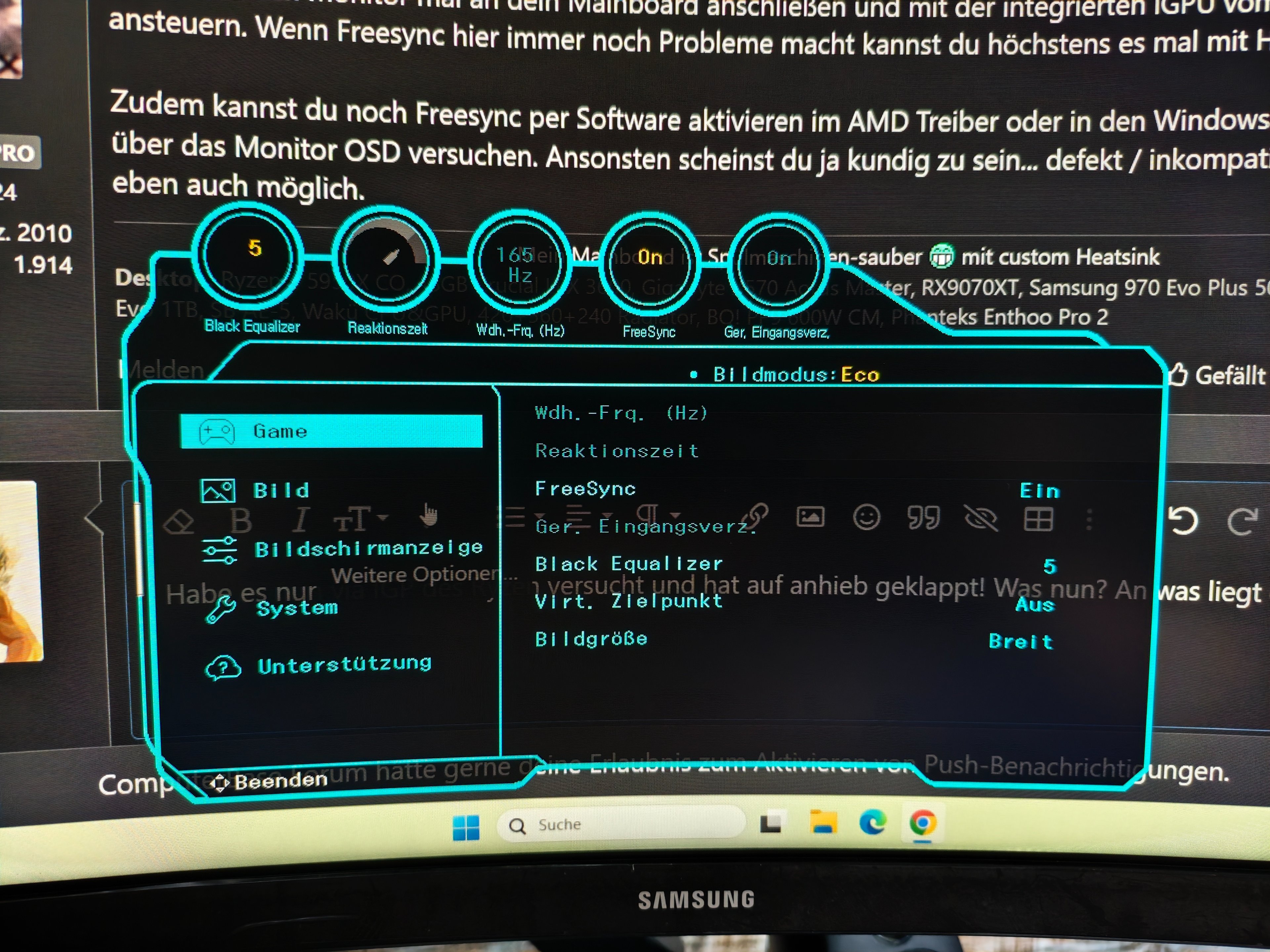

Habe es nun via IGP des Ryzen versucht und hat auf anhieb geklappt! Was nun? Wo liegt der Fehler? Ich möchte einmal Zeit meines Lebens etwas auspacken, anschließen und es tut wie es soll!

üblichersweise aktiviert man Freesync nur im Adrenaline. Dass man das auch im Monitor OSD machen soll, wär mir neu

Kannst du im OSD ne niedrigere Bildwiederholfrequenz ausprobieren?

Alles schon versucht, egal ob mit 60, 120,144 oder 165hz

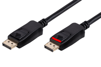

Guck auch mal nach den Anschlüssen des Kabels.
Mein Kollege hatte ein ähnliches Problem. Da hat auch mal der FreeSync nicht funktioniert, dann konnte man mal die Auflösung nicht erhöhen, mal funktionierte der Sound nicht. usw.
Wir haben uns tod gesucht, da ein anderes Kabel funktionierte, aber die baugleichen nicht.
Ich wusste nicht das es solch ein Fehlerbild bei so etwas erscheinen kann, aber da war das Kabel nicht richtig in die Buchse an der Graka eingerastet. Der Hebel zum entriegeln des DP-Anschlusses war ein bisschen zu weit nach vorn, sodass das Gehäuse den 100%igen Sitz verhinderte. Ich wurde nur misstrauisch, da die verriegellung nicht hielt.
Haben dann vielleicht nen halben mm von dem Kunstoff abgefeilt und es passte und alles funktionierte plötzlich.
Rot haben wir weggefeilt:
Reaktionen: Apollo1980
Habe es jetzt spaßeshalber nochmals via HDMi versucht. In Verbindung mit dem Beta Adrenalin läuft der Monitor nun in WQHD mit 144hz und Freesync. Ich kann im OSD jedoch nichts mehr einstellen, die Reiter sind Grau also die Einstellungen für Eingabeverzögerung, HZ oder Reaktionszeit.
