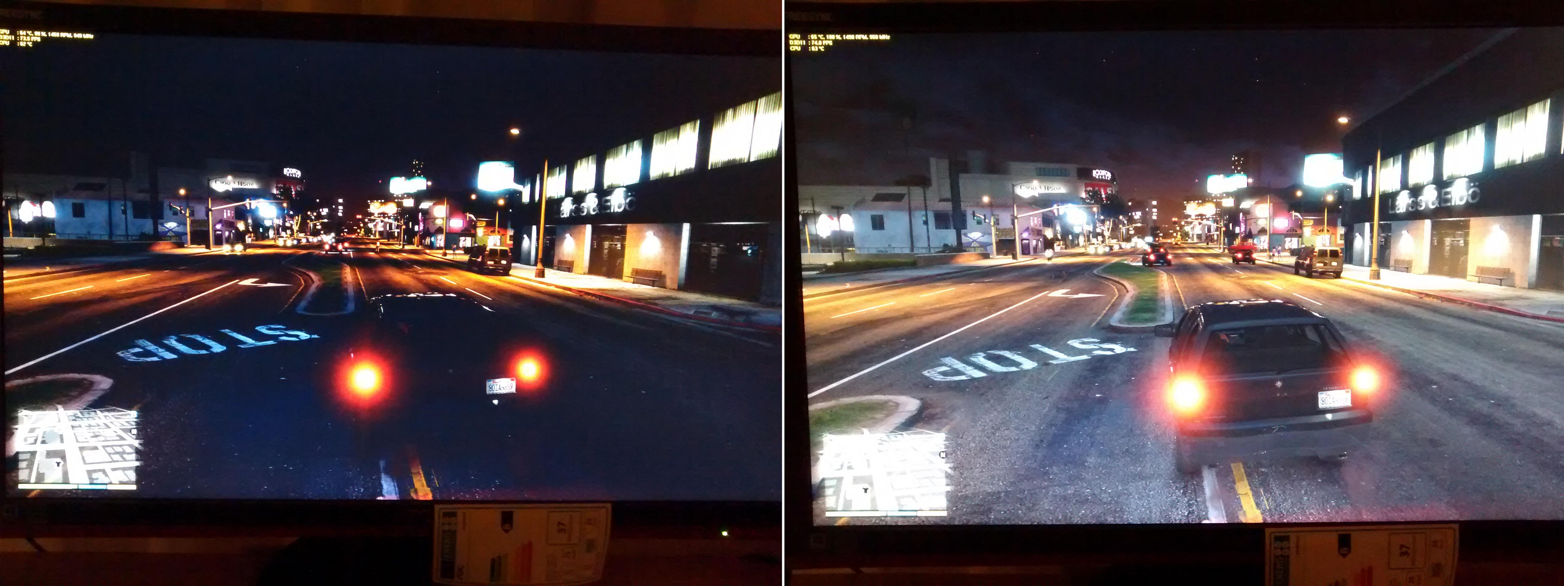

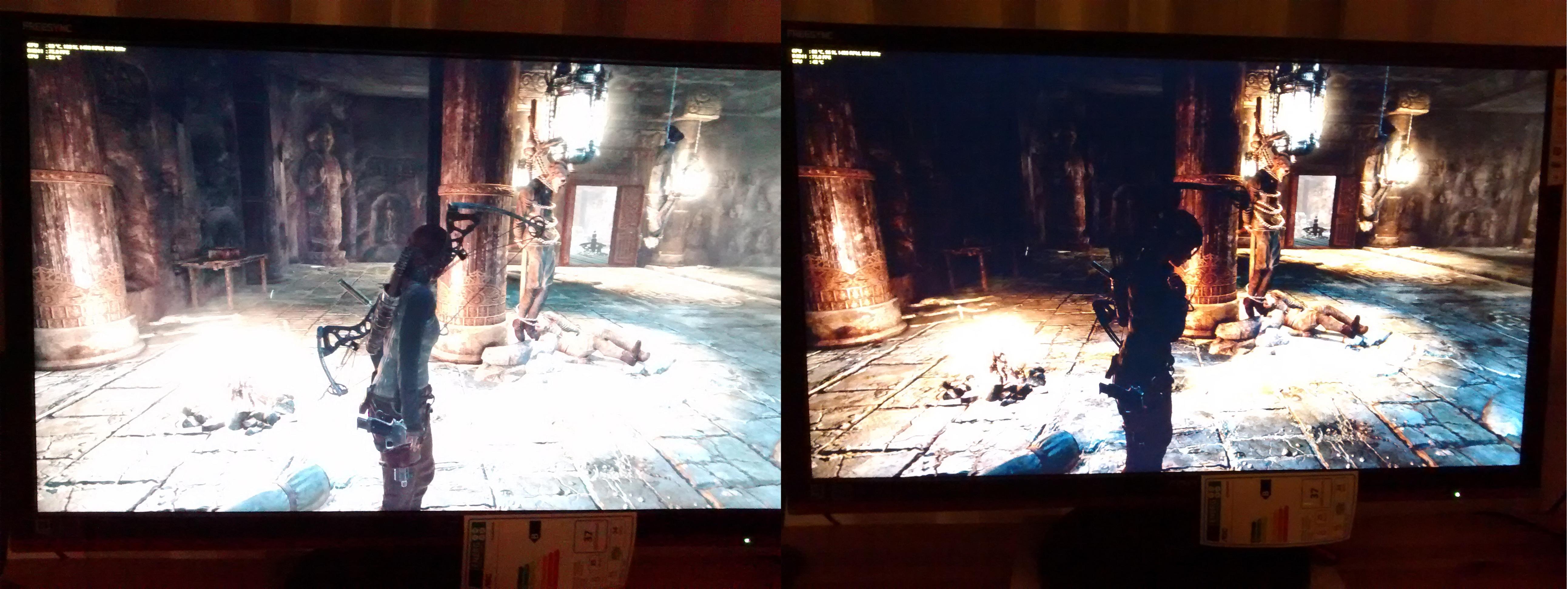

Was mir ja noch aufgefallen ist: auf 60Hz hat er völlig andere Farbwerte als auch 75Hz. Die OSD Einstellungen ändern sich dabei nicht, dunkle Farben werden bei 60Hz eben viel zu dunkel dargestellt. In Spielen, wo man die Frequenz des Monitors ändern kann, sieht man das sehr deutlich. Screenshots zu machen bringt nichts, weil sie dann im Desktopbetrieb gleich aussehen, daher musste ich die Bilder mit dem Handy machen:
