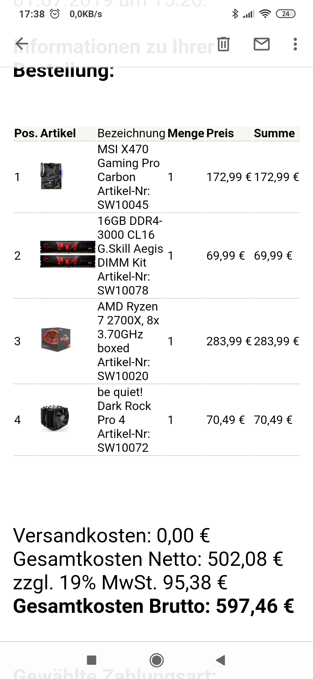

Why? Die Hardware ist doch ausführlich aufgelistet?!
Windows 10 -- Ryzen 2700X -- 16 GB -- 3 x SSD Samsung/Crucial + 4TB -- MSI RTX 2080ti Gaming X Trio (A-Chip) -- MSI X470 Gaming Pro Carbon -- Samsung C49HG90DMU 124,20 cm (49 Zoll) Curved -- SFX-100 Motion-System + Alurig -- be quiet! STRAIGHT POWER 11 PC Netzteil ATX 850W 80Plus Gold
Ich würde auch vermuten das es am Ram liegt.
Wie ist dieser eingestellt? Läuft er auf 3000 MHz? Mit welcher Spannung?
@Kickstart: Damit du das verstehst: Die genaue Bezeichnung ist sehr wichtig, es gibt bekannte Inkompatibilitäten, es gibt Leute, die meinen, ihren RAM übertakten zu müssen, es gibt Leute, die BIOS-Updates komplett ignorieren (auch wenn da steht verbesserte Memory-Kompatibilität).
Daher sind alle Informationen wichtig, je mehr du von Anfang an mitteilst, desto weniger muss nachgefragt werden.
