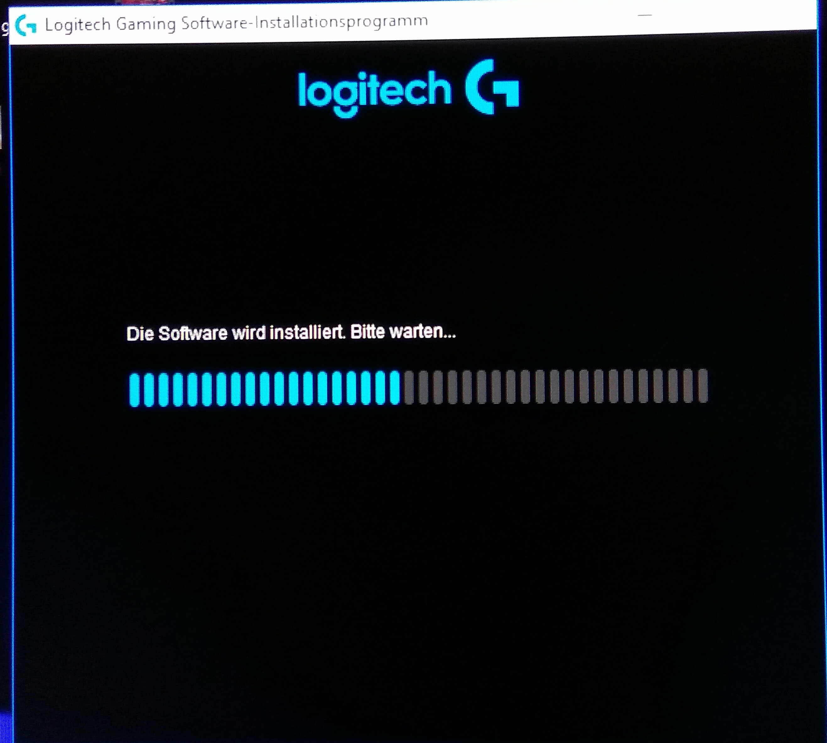

Ich habe seit gestern morgen das Problem das mein System einfriert wenn ich den Rechner heruntergefahren habe und dann wieder starte.
Im Ereignisprotokoll steht dann immer der Fehler 6008 - Das System wurde am xx um xx unerwartet heruntergefahren.
Aufgefallen ist mir das es immer passiert bevor die Logitech Treiber geladen werden also dachte ich das ich mal die Software aktualisiere aber dann passiert bei der Installation genau dasselbe.
Beliebig oft reproduzierbar.
Ich habe eine G910 und eine G502 und auch wenn ich die beiden abstecke und mit einer Ersatzmaus versuche die Software zu installieren friert das System während der Installation ein!
Jetzt ohne den Treiber passiert es aber weiterhin, bei Neustarts passiert es nicht, macht evtl. Sinn weil ja die Treiber nicht neu geladen werden...

Auch ohne Treiber bleibt das System stehen.
Mittlerweile habe ich mit usbdeview alle Geräte deinstalliert.
Anschließend ist es nicht eingefroren aber dann wiederum bei der Treiberinstallation sowohl mit der neusten Version 8.91.48 als auch mit der 8.83.85
Edit2:
Ich habe den PC nun mit einer Win2 USB Installation gestartet und dort tritt das Problem bei der Installation auch auf.
Also die Peripherie mal an meinen Zweitrechner gesteckt und dort läuft wie erwartet alles normal.
Ich habe dann gerade den ASmedia Controller deaktiviert und es liegt tatsächlich daran!
Aber nicht weil er aktiviert ist, das ist er nämlich schon immer, sondern weil ein Laufwerk dran hängt!
Ich bin echt sprachlos ich frage mich was der Controller damit zu tun hat?
Aktiviert habe ich ihn weil der Takt der CPU merkwürdigerweise immer zwischen 1 und 5Mhz höher ist wenn er deaktiviert ist...
Dann werde ich mich wohl von meinem DVD-Laufwerk verabschieden müssen...
