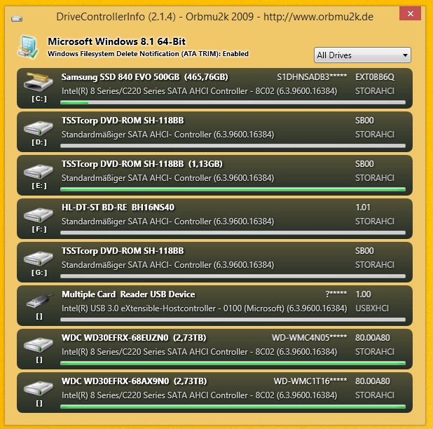

ich denke für die ssd hab ich den mirosoft treiber im einsatz...ich start die hütte mal neu :-/

Da man das Magician Tool nicht braucht, kannst Du es einfach deinstallieren und dann macht es ja auch nichts, dass es nicht läuft, oder?
es macht im prinzip nix, aber ich mach mir halt sorgen, dass ich ein hardware problem habe bei so einem gravierenden fehler...andererseits der benchmark schaut ok aus oder?
Sieht gut aus, da ist auch kein HW Problem. Deinstalliere den Mist und gut ist, was besseres kann man mit dem Magician nicht machen, außer es gar nicht erst zu installieren!
