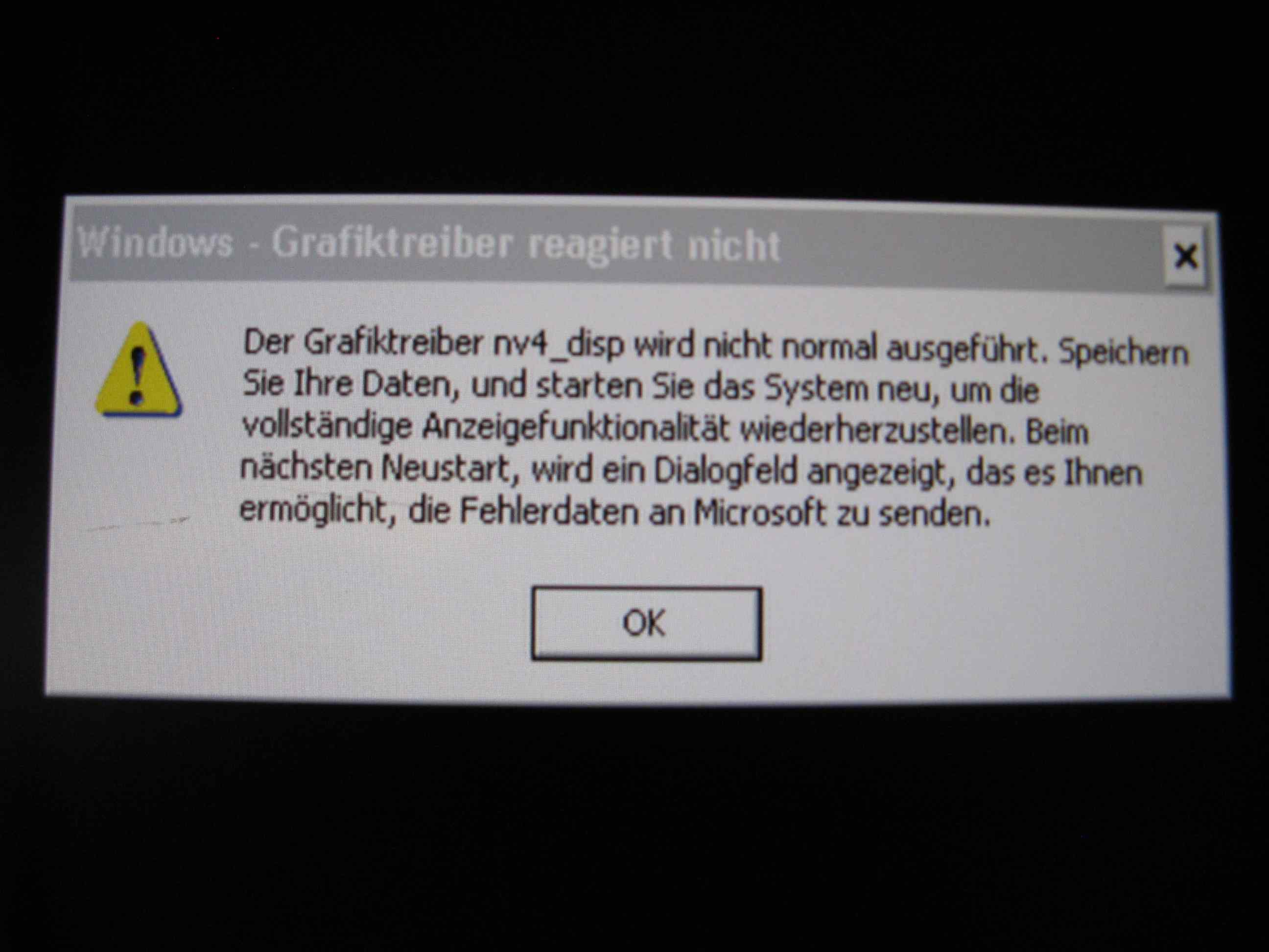

So es hat sich was neues ergeben, Heute hab ich den Freeze einfach mal "ausgesessen" und irgendwann kam tatsächlich eine Fehlermeldung! nachdem ich diese bestätigt habe, bekam ich einen Blackscreen, der auch nach 1h noch ein Blackscreen blieb. Ich häng euch die Fehlermeldung mal an. Scheint ein Treiberprob zu sein. Allerdings hab ich hab den Fehler mindestens seid dem 195.62 Treiber. Weiß jemand was man da falsch machen kann und wo ich die ganz alten treiber runterladen kann?

Treiber deinstallieren. Im abgesicherten Modus Treiberreste mit DriverSweeper (Nvidia - Display) entfernen. Aktuellsten Treiber installieren.
RAM mit Memtest86+ auf Fehler überprüfen. Die Memtest .iso Datei auf CD Brennen (...Image brennen...) und mit der CD booten.
Auch noch zwei Screenshots von CPU-Z machen (Reiter Memory und SPD).
