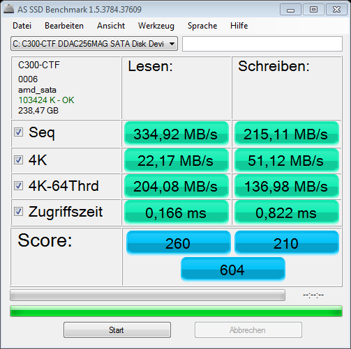

Also ich nutze Win7 x64. So ich hab jetzt den neusten AMD AHCI Treiber 1.2.1.275 installiert und ich denke, dass die Ruckler zumindest minimiert sind. Evtl. sind sie auch ganz weg! Das muss ich aber noch genauer testen, aber der erste Eindruck ist sehr gut.
Außerdem hat sich die Performance wieder stabilisiert, nachdem die, wahrscheinlich durch Abschaltung von TRIM, beim Schreiben stark nachgelassen hatte. Ich werde noch ein wenig weiter testen.
Aktuell passt es wieder:

Lightning58
- Nov. 2008
- 1.010
Ja, hängt bei mir an SATA 3 am Port 0 der SB850. Die WD hängt an Port 1 und das Blu-Ray Laufwerk am JMicron SATA 2 Controller.
Es scheint wirklich so, als ob die Ruckler weg wären und TRIM ist auch aktiv
