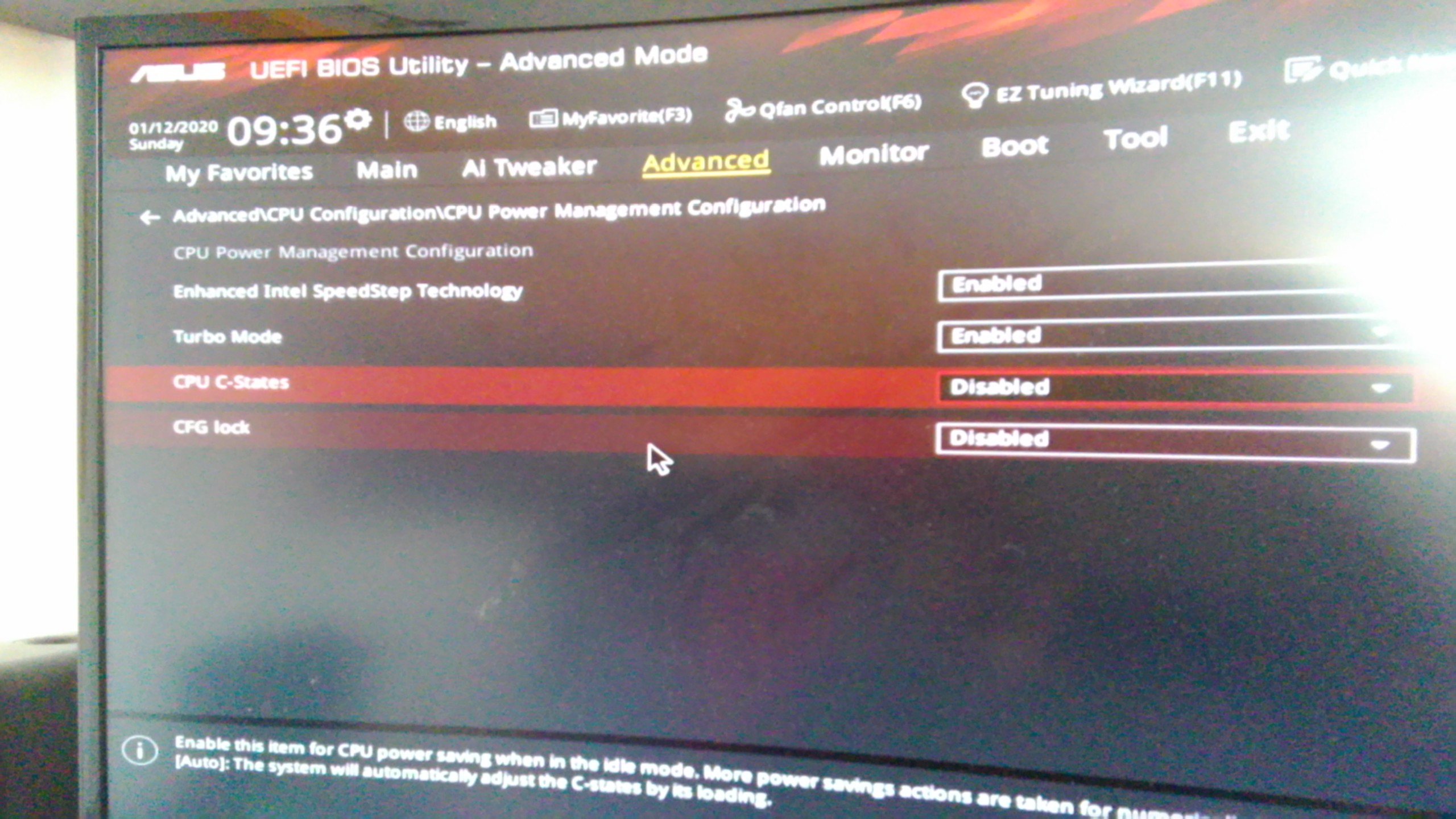

sCorporation schrieb:
Kann mir wer sagen wo genau im Bios ich das umstelle? Und es sollte dann aktiviert werden oder deaktiviert?
Kurzfassung: Die CPU/Cores werden in den Energiesparmodus versetzt und dort wachen sie nicht mehr auf und das System friert ein.
