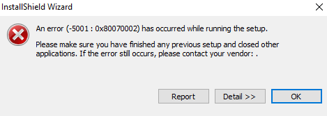

Den LAN Treiber habe ich heruntergeladen, aber dieser will sich nicht installieren lassen: Siehe Fehlermeldung. Aber solange es trotzdem funktioniert wird das schon kein Problem sein denke ich :)

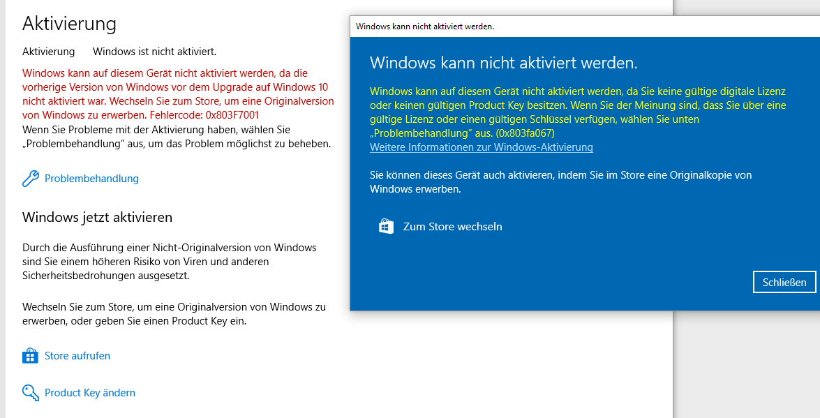

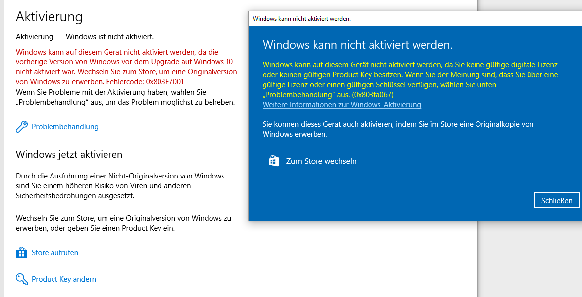

Huhu!
Habe gerade den Windows Product Key Viewer benutzt und tatsächlich einen Key erhalten, danke!
Jedoch musste ich erschreckend feststellen, dass Windows immer noch nicht aktiv ist??
Als ich dann den Key eingefügt habe um eben Windows zu aktivieren wird mir wieder nur eine Fehlermeldung gezeigt.
Denkt ihr, dass es wohl eher hier dran liegt, dass es ständig zu Freezes kommt? Eigentlich ging es bei meinem alten System dann ja auch ohne Windows Aktivierung. Oder liegt es daran, dass das Mainboard nun "andere Ansprüche" hat?
Da wurde offenbar was installiert aber noch kein Reboot gemacht.
Wo hast Du denn das alte Windows her gehabt? Wenn Du irgendeine dubiose Version aus dem Netz geladen hast, solltest Du Dich über Probleme nicht wundern, die kommen teils schon gleich mit fieser Malware daher.

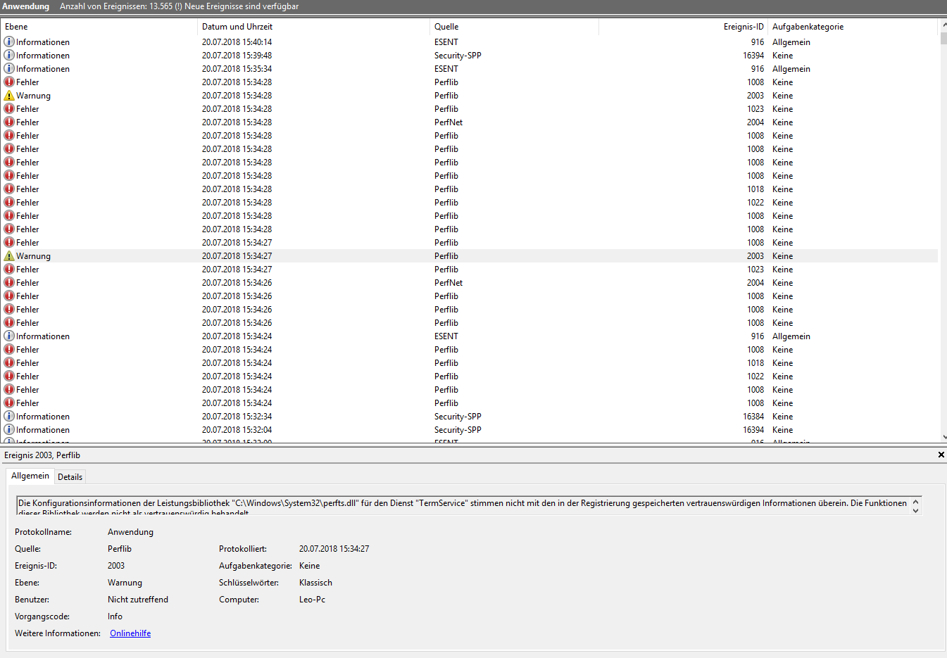

Habe bis vorhin gedacht, dass der Fehler evtl. bei Unreal Engine liegen könnte, da die Abstürze bisher nur bei ARK und Fortnite aufgetreten sind. Währenddessen spielte ich Witcher 3 um eben zu testen, ob es daran liegen könnte, da Witcher eindeutig anspruchsvoller ist als Fortnite. Gute 45 Minuten konnte ich spielen, danach kam kein Freeze sondern ein Bluescreen von Windows mit dem " =( " Smiley und der Aufschrift, dass es ein Problem gibt. Was genau dort stand konnte ich leider nicht lesen, da der PC sich bereits eine Sekunde später zum Neustart bereit machte. Ein nun neuwertiges Problem, aber vielleicht steht es mit dem bisherigen in Verbindung?
Ich habe nun noch einmal in das Ereignisprotokoll geschaut und einige Minuten vor diesem Crash eine Menge Fehler und Warnungen ablesen können:
Hat was mit der "REMOTE STEUERUNG" von Windows zu tun, bei Mir IMMER deaktiviert.
Start / Suche
RemoteDesktopEinstellungen.
Kann ich leider nicht deaktivieren aufgrund von der nicht akzeptierten Aktivierung von Windows, sehr schade
Kaufe Dir eine echte Windows Lizenz (nicht die für ein paar Euro aus der Bucht), lade die ISO bei Microsoft runter und installiere erstmal ein ordentliches und sauberes Windows welches Du dann auch richtig aktiveren kann. Dann schau mal ob die Probleme damit noch schon behoben sind, so weiß man ja nicht wo man anfangen und wo man aufhören soll.
