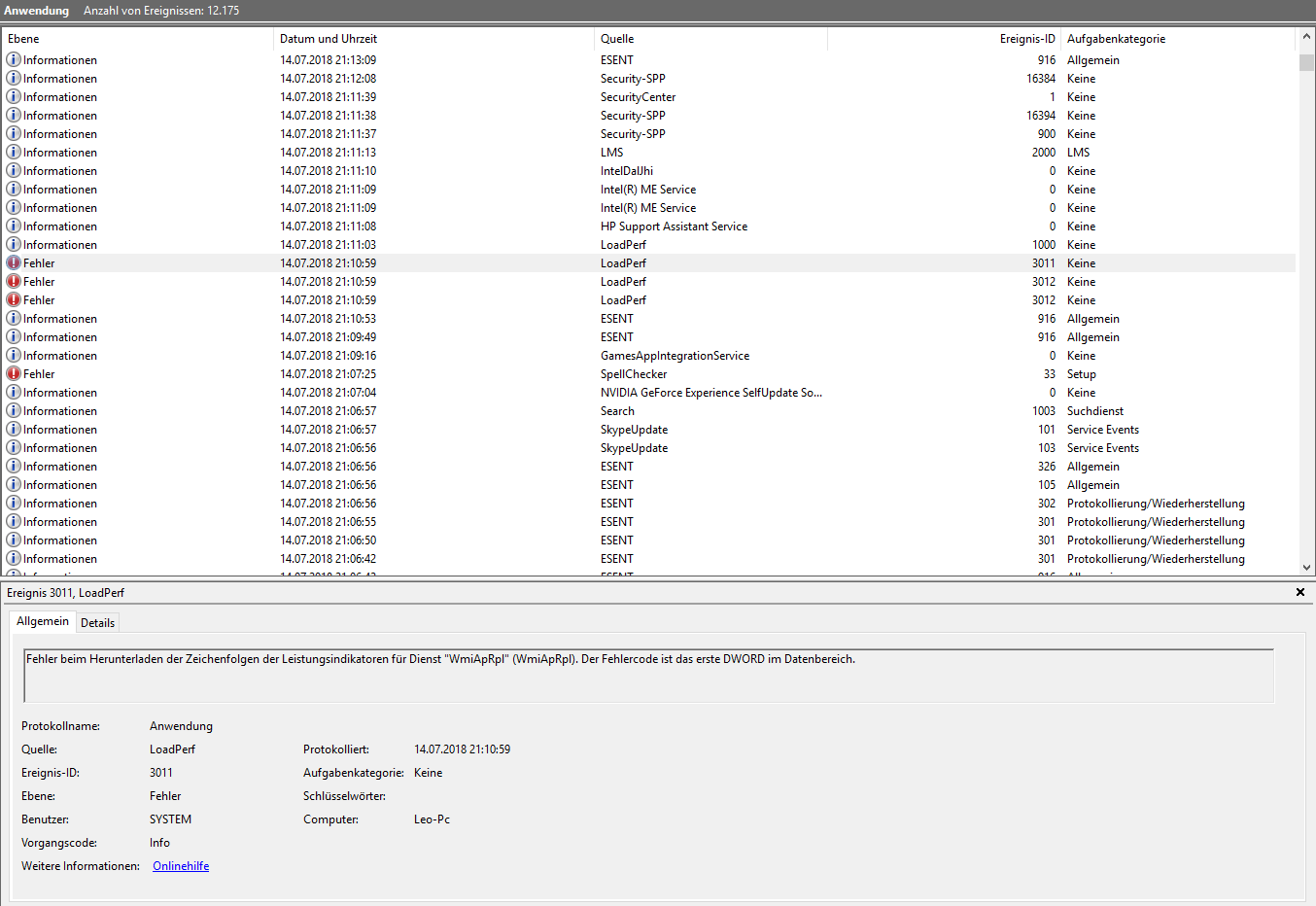

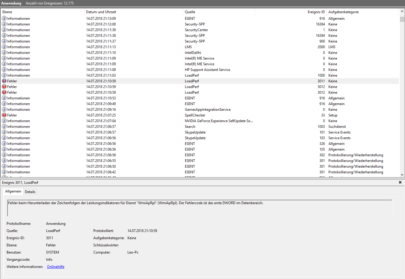

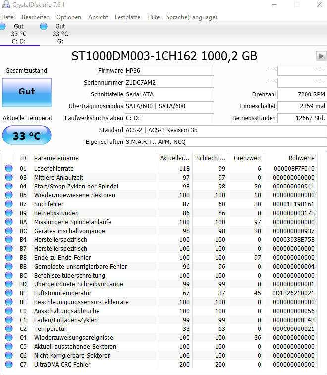

Die Dinge mit denen ich eher weniger anfangen konnte waren CrystalDiskInfo und die Windows Ereignisanzeige.
Ich werde Screenshots anhängen und hoffe, dass ihr etwas damit anfangen könnt und mir helfen könnt, ob es sich dabei um relevante Infos handeln könnte.

Wenn die i7 8700 CPU und die GTX 1080 Graka, beides ja nicht gerade leistungsschwache Komponenten, bei last nur 45°C warm werden, dann sind da entweder Monsterkühler verbaut, es liegt ein Auslesefehler vor oder die beiden takten gar nicht richtig hoch und liefern damit eben nur einen Bruchteil der möglichen Leistung, was dann zu Freezes führen kann. Schau mal mit HWInfo64 und dort Sensors (starten, laufen lassen, Gamen und dann schauen) wie die Maximalwerte waren und auch ob die CPU gethrottelt hat.

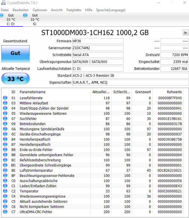

Die S.M.A.R.T. Werte der HDD sind auf jeden Fall in Ordnung und es gibt auch kein Problem mit dem Datenkabel.

zur festplattenprüfung kannst du auch das verwenden --->http://hddscan.com/
Das Tool ist uralt und eine Prüfung damit ist hier unnötig! Außerdem ist dies die Systemplatte, da werden Prüfungen mit Tools wie HD Scan oder HD Tune immer wieder Fehlalarm geben, weil diese auch die Reaktionszeit berücksichtigen und da Windows immer wieder auf sein Systemlaufwerk zugreift, kommt es dann immer wieder zu hohen Reaktionszeiten während der Oberflächentest die dann als Fehlfunktion der Platte missinterpretiert werden. Solche Tool gehören auf den Müll, das Auslesen der S.M.A.R.T. Werte mit CrystalDiskInfo reicht vollkommen um den Zustand der Platte zu bewerten, sofern man davon ausreichend Ahnung hat.

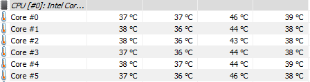

Wahrscheinlich hast Du Post #10 überlesen, aber vergiss mal Memtest86 und HD Scan und schau Dir die Taktraten der CPU und GPU beim Gamen mit HWInfo an.
Vielen Dank für deine sehr ausführliche Antwort @Holt!
Windows7 hatte ich damals in meinem ersten Fertig-PC von Media Markt. Dann hatte ich langsam Teile ausgewechselt, erst Graka, Mainboard und Netzteil. Dort hatte ich auch weiterhin Windows8 zu dieser Zeit soweit ich weiss. Dann kam die Zeit, wo Windows10 angekündigt wurde und man es als Windows7/8 User kostenlos erhalten konnte. Ich hatte mich dafür angemeldet und eben auch erhofft dies zu erhalten. Dann kam das Update und ich hatte quasi Windows10 (wenn man auf die Windowstaste drückt kam dann nicht mehr dieses Menü von Windows8), jedoch stand von dort an unten rechts, dass ich Windows aktivieren muss: Leider habe ich aber nie einen Key gehabt. Ich habe dann auf jegliche Funktionen von Windows verzichtet wie z.B das Anpassen des Hintergrundbildes etc. Seit ich aber nun das neue Mainboard habe, steht unten rechts nichts mehr vom Windows aktivieren und ich kann alle Funktionen von Windows wieder benutzen. - Eine sehr lange und merkwürdige Geschichte meines Betriebssystems :confused_alt:

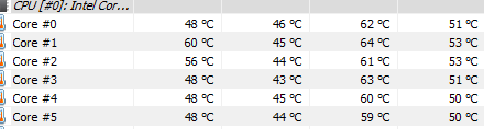

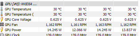

HWInfo64 gefällt mir sehr gut! Ich hatte bisher mit MSI Afterburner gearbeitet, was mir wohl etwas verfälschte Werte geliefert hatte. Diese sehen eindeutig stimmiger aus! Einmal vor und während des Games aufgenommen.

Schau nicht nur auf die Temperaturen, sondern auch auf die Taktraten, diese müsste während der Last des Games ja hochgehen, wenn nicht, stimmt was nicht, entweder mit dem Treiber oder ggf. (auch) mit dem Energiesparplan von Windows.

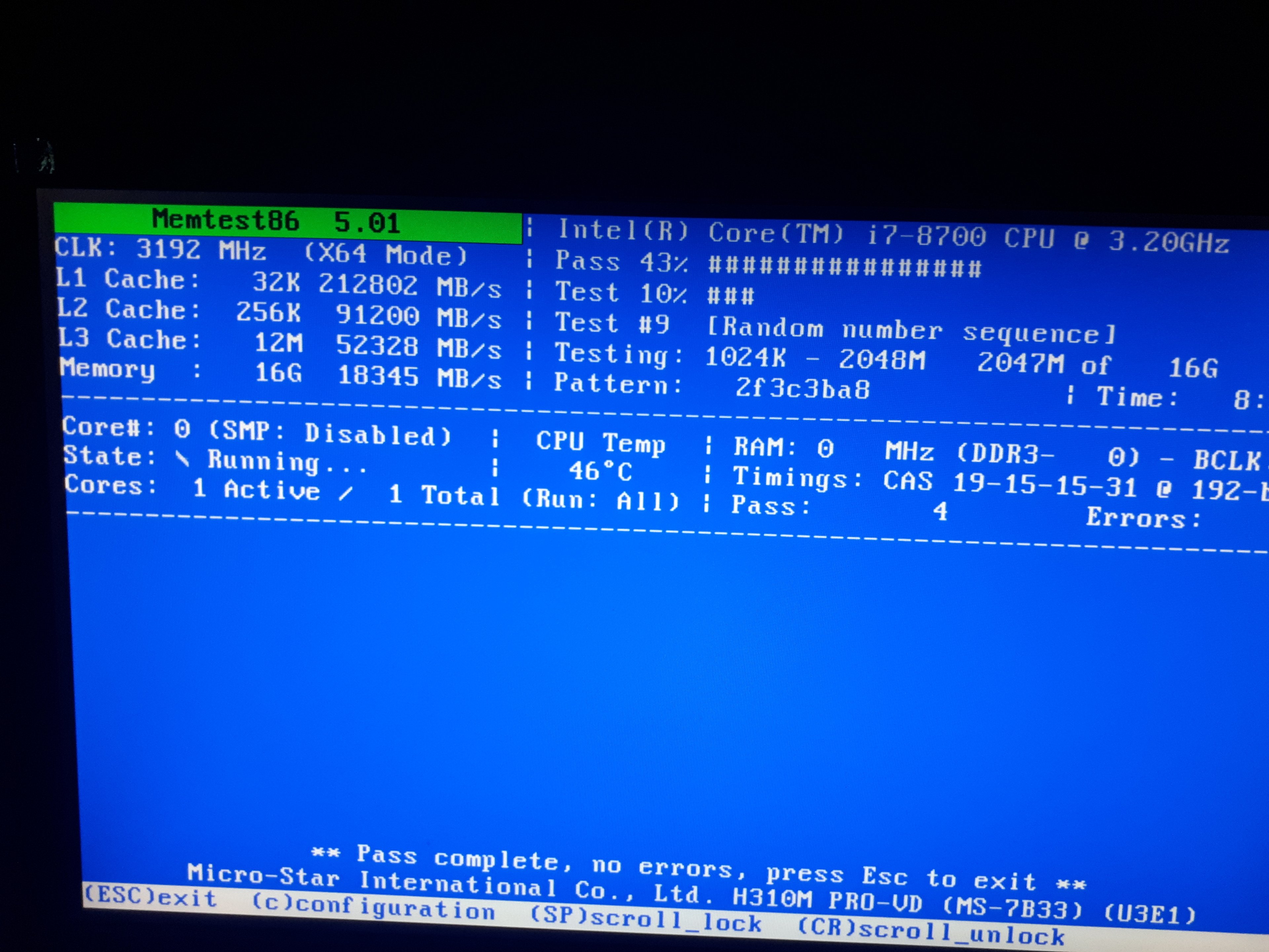

Dann mache den RAM Test mit Memtest86. Teste alle Riegel so wie sie eingebaut sind, ändere da nichts und lass auch die BIOS Einstellungen so wie sie unter Windows betrieben werden, genau so müssen sie ja auch fehlerfrei laufen. Wenn es keine Fehler gibt, warte einige PASS ob es so bleibt und wenn es Fehler gibt, teste zuerst mit den Standardeinstellungen neu, sollte übertaktet worden sein (geht aber glaube ich bei H310 sowieso nicht) und erst danach teste die Riegel einzeln um zu sehen ob einer defekt ist oder ggf. eine andere Ursache vorliegt warum die möglicherweise auch fehlerfreien Riegel nicht fehlerfrei zusammenarbeiten wollen.
Vielen Dank für die Antworten!
Den Memtest für beide Riegel habe ich heute über Nacht laufen lassen und nach 4 Passes 0 Fehler erhalten. Leider ist anscheinend in der Nacht auch ein Freeze während des Tests geschehen. Was mir aber aufgefallen ist: Meine Riegel werden gar nicht unten angezeigt und generell steht dort ja sogar DDR3 anstatt DDR4. Es wundert mich deswegen, weil ich vorher noch im BIOS nachgeschaut habe, ob alle Komponenten erkannt werden und dort hatte alles seine Richtigkeit. Ich werde gleich den Test noch einmal mit nur einem Riegel starten und schauen ob es genau so bleibt. Ebenfalls steht im BIOS, dass der RAM bereits auf nur 2133Mhz taktet.

Update: Habe jetzt beide Riegel einzeln getestet und "leider" keine Fehler mit Memtest finden können. Auch der Arbeitsspeicher wurde wieder nicht richtig angezeigt wie im Bild oben.
