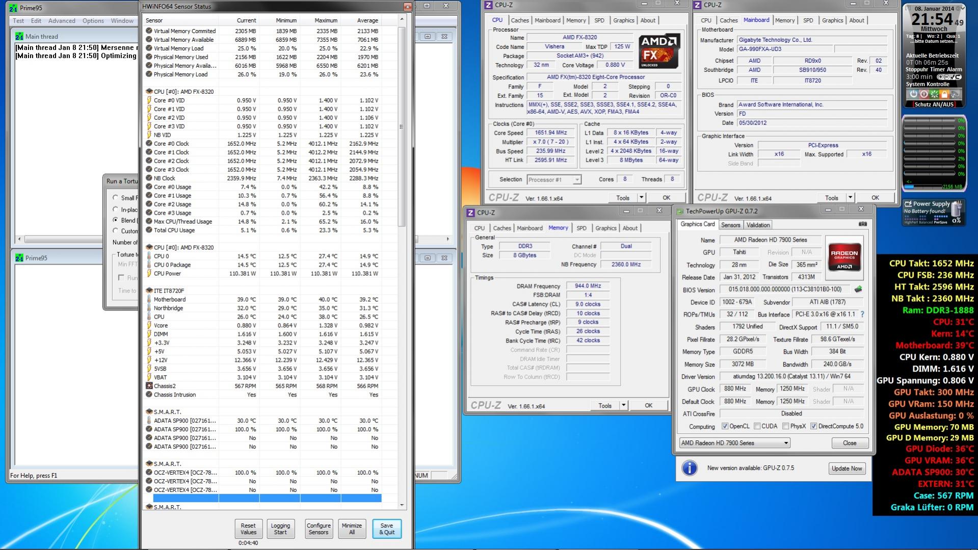

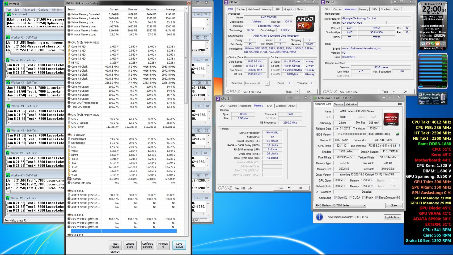

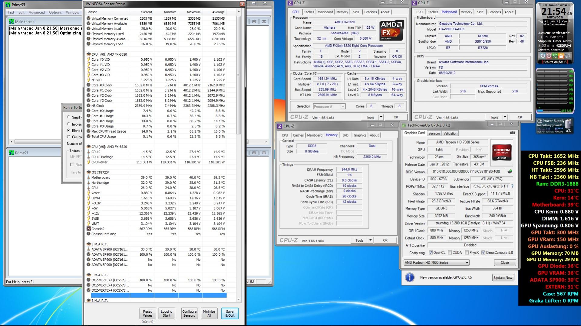

Da das Mainboard ehr schlecht als recht ist,würd ich zuerst in die andere Richtung gehen.
C&Q sowie die Stromsparfunktionen alle an,CPU Multi im Bios auf 16 und die Spannung auf 1,25V,Screens machen mit Temperaturen/Spannungen/Takt.......im Idle und unter Primelast.
Sollte dann so aussehen
